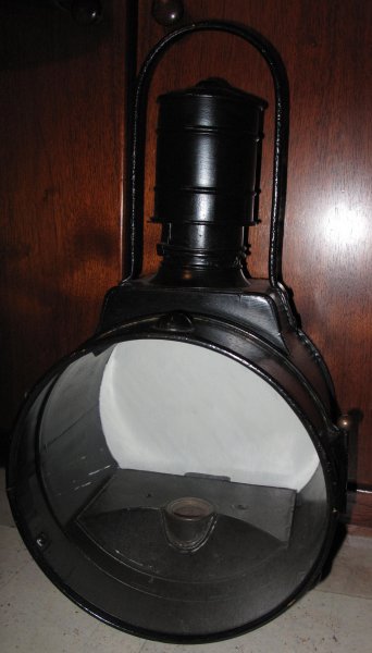

J'ai saisi quelques occasions et voici le nouvelles futures pensionnaires de la lampisterie du CFC:
Origine à déterminer (merci aux spécialistes pour leurs indications...) au vu de la forme du bec, origine belge?) Il faut dire qu'elle a un air de famille (forme de la poignée, dimensions et proportions et même position des évents) avec une lanterne vicinale. Il manque le réflecteur, le réservoir est une passoire et le verre, issu de mon stock, est juste là pour vérifier qu'il s'emboîte dans la galerie... ya du boulot !

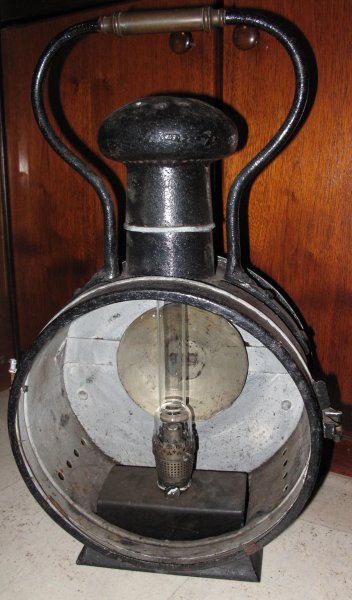

La vicinale, pour comparaison avec la nouvelle venue... mais son bec d'origine était perdu, il ne me restait que la galerie, j'ai du le remplacer par un bec Kosmos.
Une lanterne Alsace-Lorraine en bel état mais dont le bec manque lui aussi, il faudra trouver un bec adaptable. Le réflecteur est aussi aux abonnés absents...

Très intéressant! La première a un curieux chapeau.

Je soupçonne le bizarre chapeau de la première lanterne d'être un "bricolage maison"... Ce qui est dommage, ce sont des gros trous manifestement percés sauvagement sur le dessus, mais une bonne brasure peut faire des miracles.

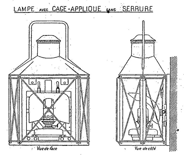

Messagepar Bth » 14 12 2014 à 00:32
Bonsoir,
Je reviens sur ce qui a été dit précédemment sur les lampes d'intérieur de carré de cloison.
Compteur de rivets a présenté un modèle, qui d'après le Lampiste n'est à priori pas le modèle authentique.
Je connais, pour ma part, le modèle de lampe présenté par Compteur de rivets, mais dans un tout autre contexte : l'éclairage des forts français de la période 1874-1914. Il s'agit des lampes qui équipaient les cages-applique modèle 1879.
Ci-dessous, dessin de la dite cage, extrait de la Circulaire relative à l’éclairage des forts par le pétrole en temps de guerre du 11.02.1901.
Et histoire de mieux visualiser la bête, l'une des miennes :

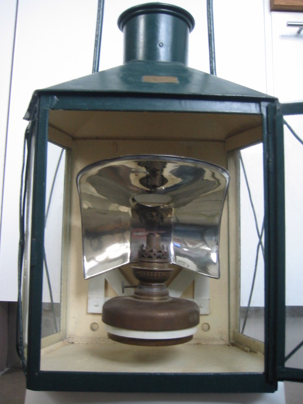

La question que je me pose est donc la suivante : existait-il à l'époque une utilisation de ces lampes autre que militaire, ou ne s'agit-il que de ré-emploi par des collectionneurs n'en connaissant pas l'usage premier ?

Messagepar Bth » 20 12 2014 à 00:55
Petite question complémentaire pour Compteur de rivets : quels sont les fabricants de vos deux lampes ?
J'en ai pour ma part quatre, avec quatre fabricants différents.
De gauche à droite :
- Grimmensen
- V. Cheval Fils
- Luchaire
- Ouvrard et Metayer
Cordialement
Lionel

Merci avant tout pour le cliché et le diagramme de la lanterne qui sont très intéressants. Cette applique est bien militaire, je ne l'aurai pas du tout donné ferroviaire. Il existe une vue très mauvaise qui illustre ce modèle mais je n'ai jamais réussi à voir l'intérieur. Et pour la lampe, aucune ambiguïté n'est possible. Donc, en 1879, les premiers modèles sont obligatoirement à huile avec un quinquet et ensuite modifiés à l'apparition du pétrole. Le choix se porte donc sur ces lampes plates logée dans un support et non un modèle à boule classique d'applique posé sur un coupelle soudée sur un croisillon, ceci certainement pour s'assurer de la bonne tenue de la lampe et éviter qu'elle ne bascule.

Messagepar Bth » 28 12 2014 à 22:44
Bonsoir,
Effectivement, à l'origine la cage-applique était équipée d'un bec à huile Faucon, de 7 ou 10 lignes.
On voit ici la cage avec son bec Faucon (extrait d'un cours de construction de l'école d’application de l'artillerie et du génie).
Ce n'est qu'en 1898 que le pétrole sera préféré à l'huile, et les becs Faucon remplacés par la lampe à pétrole mle 1898.
On voit ici le support adopté pour la lampe et le réflecteur, qui permet le réemploi des crochets du bec Faucon.
Je suppose que cette solution a été adoptée, car elle ne nécessitait pas de modification des cages existantes, mais uniquement la création d'un support adapté.

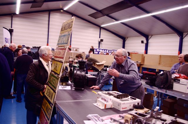

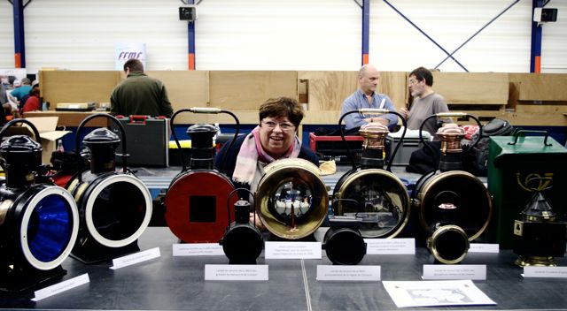

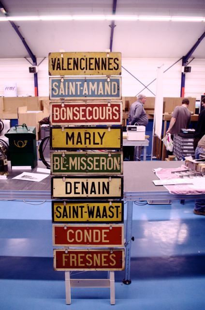

La famille lampiste à l'exposition de Saint Amand 2015.
- Une belle collection de plaques du tram de Valenciennes.
- Des explications, dans l'enthousiasme.
- Madame Lampiste et les lanternes :F5 .
- IL est partout !...
