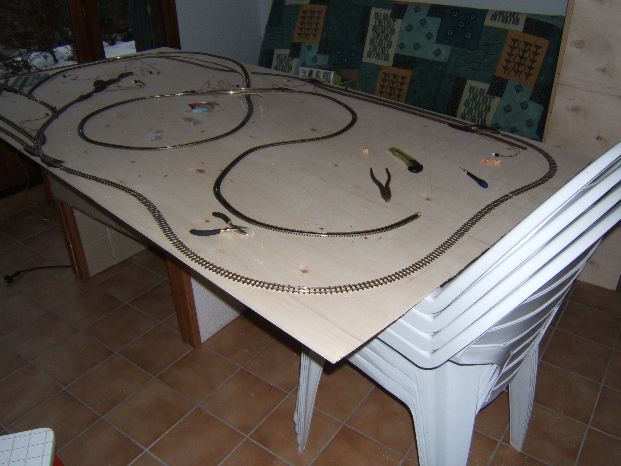

Me voilà au chômage technique. Pour finir le plan de voies, il me manque :
- 2 rails à crémaillère FLEISCHMANN de 222 mm ;
- 2 aiguillages gauche.
reste à les trouver à un prix raisonnable.
Et comme je n'ai commandé qu'aujourd'hui le bronze phosphoreux pour travailler sur ma loco à crémaillère, je vais devoir "meubler" le temps.
Où j'en suis :
La fin de la ligne crémaillère (le Nid d'Aigle) attend les derniers rails ; la station intermédiaire s'appellera "col de Voza" avec croisement ;
La gare principale avec le dépôt crémaillère au premier plan et le futur dépôt du secondaire derrière.
J'en aurai bien pour tout l'hiver ; après viendra le plus difficile pour moi : la déco H4 H4

Messagepar Tyrphon » 16 02 2014 à 15:32
Ça avance bien. #B6
Si je peux me permettre une suggestion, je trouve que ta ligne "principale" (au premier plan sur la première photo) gagnerait à être moins rectiligne, pour renforcer son caractère "tortillard", et aussi à passer un peu plus loin du bord, pour pouvoir mettre un peu plus de décor au premier plan et ainsi intégrer mieux la ligne dans le paysage.
Messages: 8567
Re: Tant pis j'ose
Messagepar vieilamateur » 16 02 2014 à 18:00
Super l'idée E2 . Du coup, j'ai un peu modifié le tracé :
Par contre, pour ce qui est de passer plus loin du bord, je suis un peu coincé avec la présence de la voie à crémaillère qui, elle, devrait être sensiblement plus haut. Je ne vois pas trop comment l'écarter plus.
