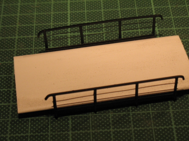

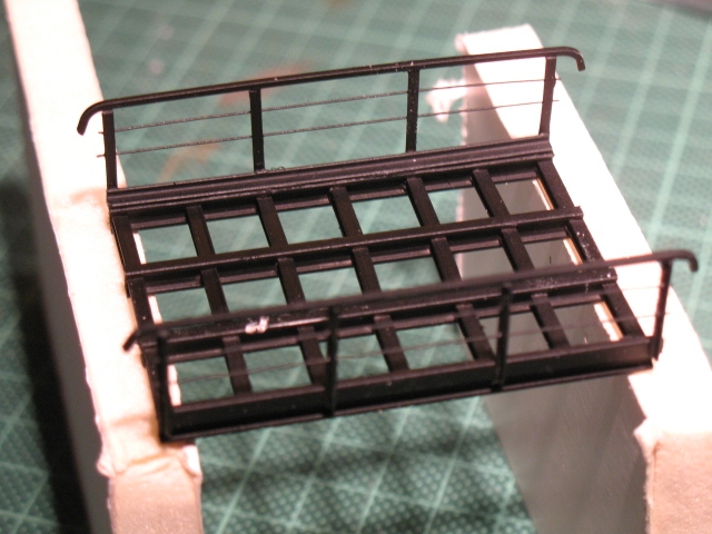

pont en profilés PVC
je triche en faisant des voussoirs plats en briques, mais on ne les verra pas
et avec la chaussée pas encore peinte

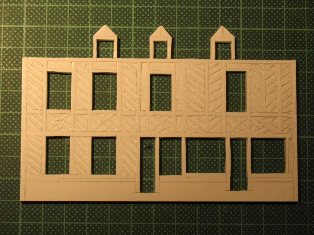

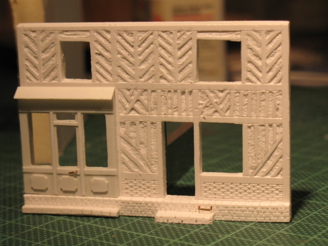

Maison et commerce

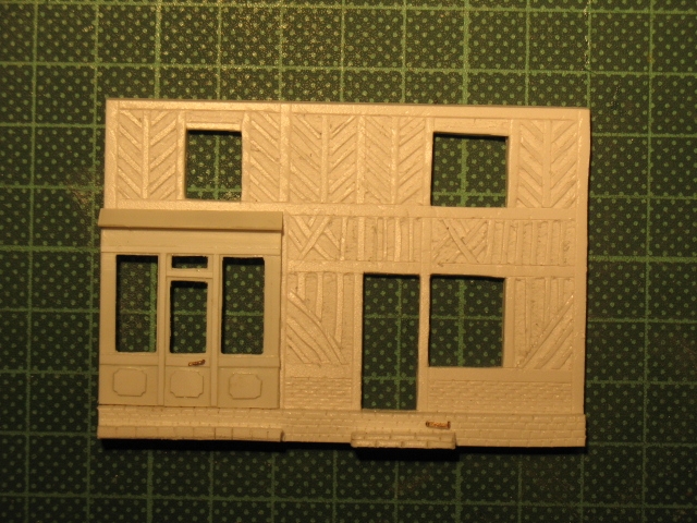

Autre maison et autre commerce (ce sera le troquet-coiffeur)

Messagepar malletslm » 26 12 2010 à 23:44
C'est toujours aussi beau (et fin !!! ) les décors de Sixtifs... :rod_coeur
Quelle est la technique employées, pour ces deux façades ? :^)
malletslm
archiviste du forum
Messages: 7204
Re: Craqueville
Messagepar Sixtifs » 26 12 2010 à 23:46
Je fais mes façades en plaque de forex (une mousse dense de PVC) de 3 mm.
Je grave au scalpel ou avec de petites gouges.
La devanture de boutique est en carte plastique (polystyrène) rapportée.
Bien faire et laisser dire.
