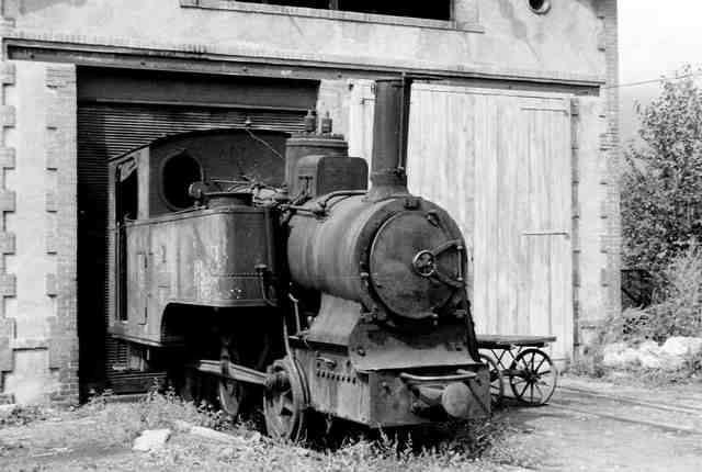

Pour en revenir à ma machine, l'échelle que j'ai retenue est le 1/95 pour que les roues et l'espacement des essieux ne paraissent pas trop petits : comme je débute, j'ai essayé de me simplifier un peu la tâche :oups2:
Mon problème est que le châssis FLEISCHMANN est beaucoup trop large à l'avant, entre le tampon et les caisses à eau :
3 Loco TMB 2 type 1-5 avant.jpg (24.18 Kio) Vu 4388 fois
Or, c'est sur les côtés du châssis que se trouvent les bandes de conduction électrique vers le moteur. En discutant avec MICRO MODELE, je vais essayer de supprimer les bandes existantes et de les remplacer par de nouvelles placées le plus à l'intérieur possible en essayant si possible de placer les contacts contre les joues intérieures des roues et non plus sur les boudins (mais quasiment impossible sur une roue du fait de la présence d'un engrenage).
L'autre problème est le lest : 70 g de plomb sur la machine FLEISCHMANN, mais pas de place ici : partie avant de la chaudière, partie avant des caisses à eau, partie avant du châssis et peut-être tapisser la partie intérieure du toit de la cabine. Si j'arrive à 20 g... :?

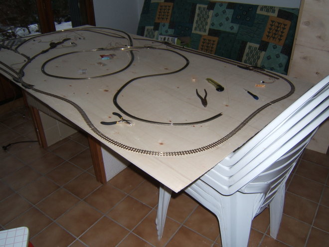

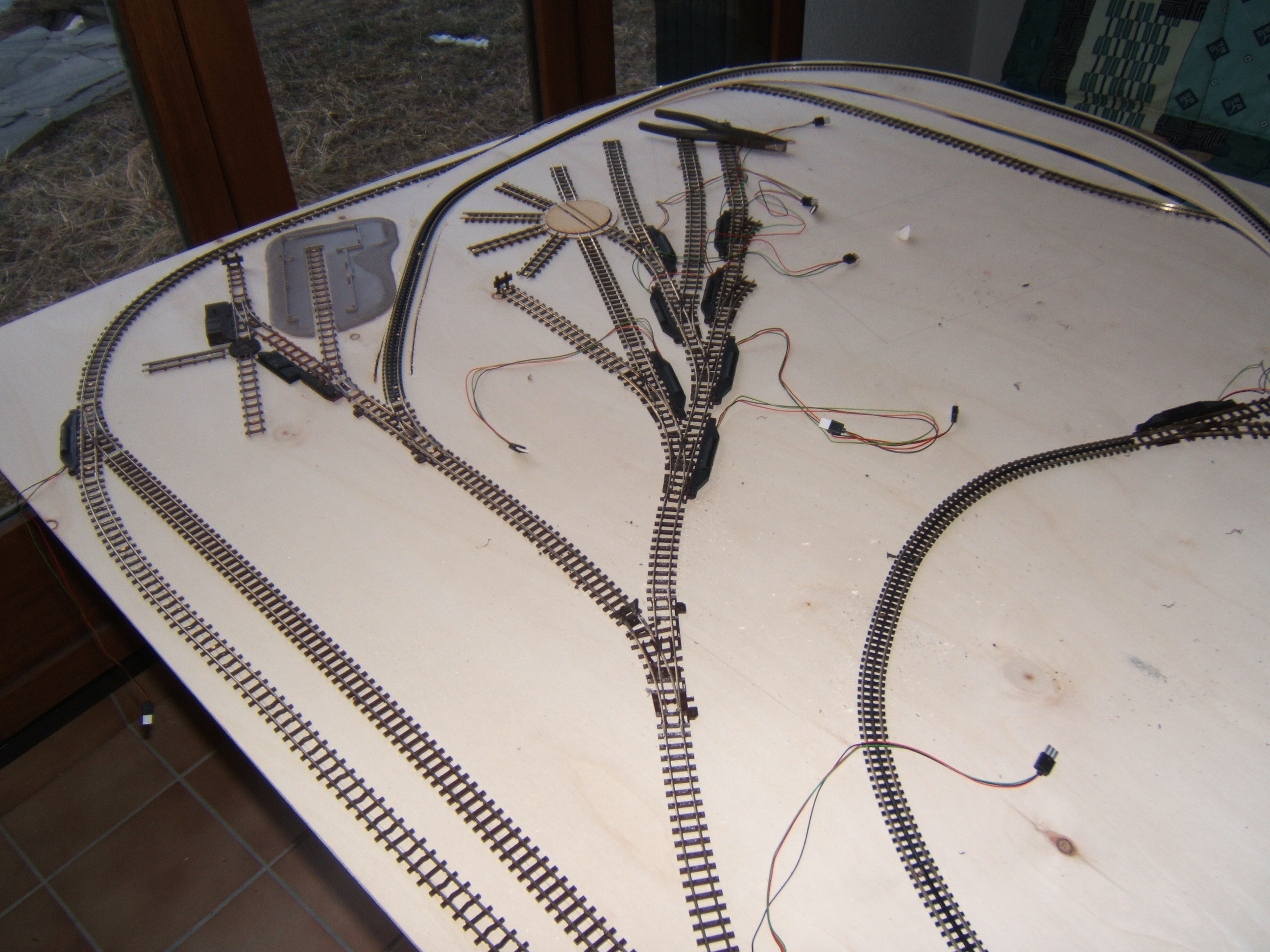

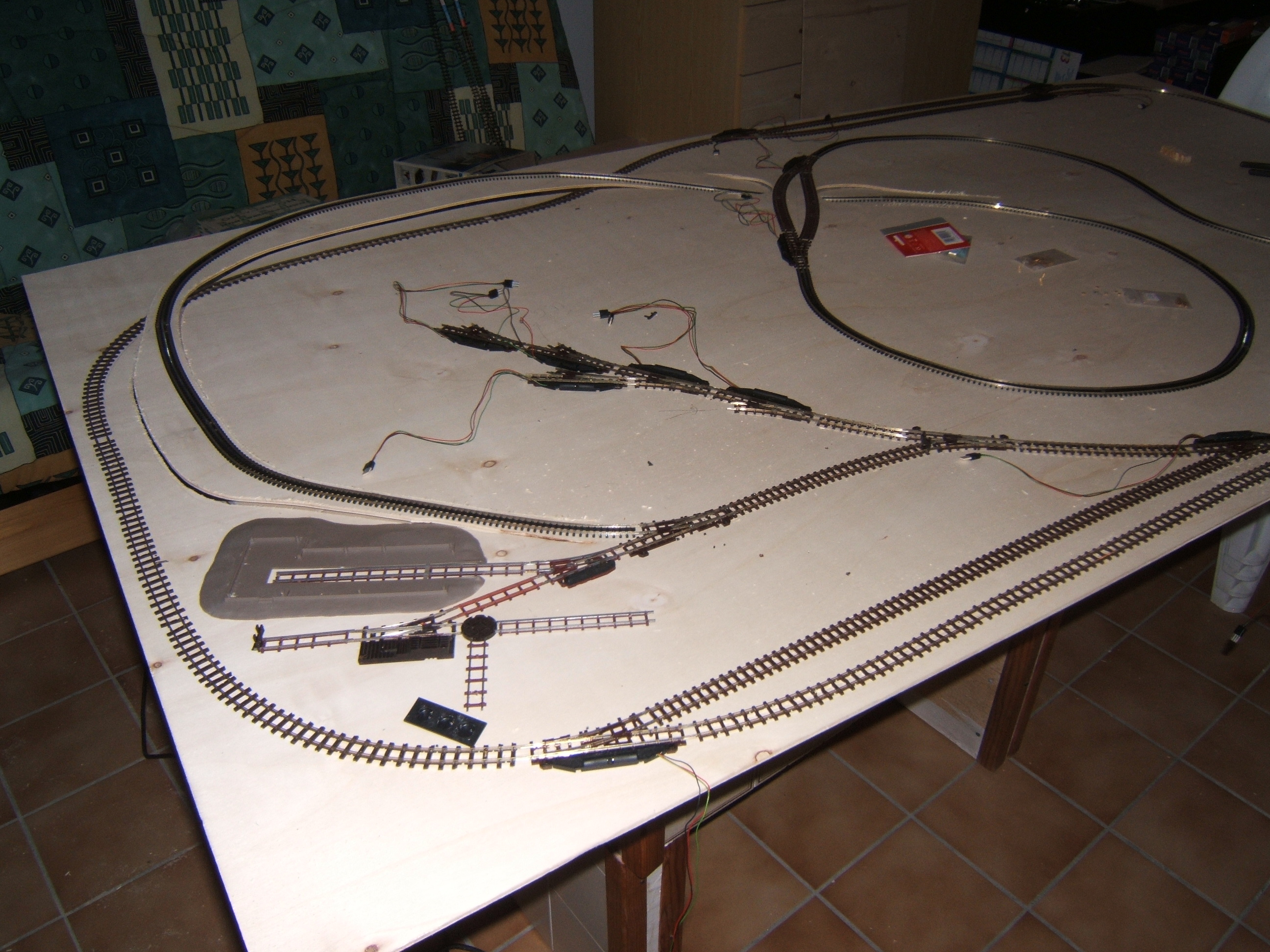

Me voilà au chômage technique. Pour finir le plan de voies, il me manque :
- 2 rails à crémaillère FLEISCHMANN de 222 mm ;
- 2 aiguillages gauche.
reste à les trouver à un prix raisonnable.
Et comme je n'ai commandé qu'aujourd'hui le bronze phosphoreux pour travailler sur ma loco à crémaillère, je vais devoir "meubler" le temps.
Où j'en suis :
La fin de la ligne crémaillère (le Nid d'Aigle) attend les derniers rails ; la station intermédiaire s'appellera "col de Voza" avec croisement ;
La gare principale avec le dépôt crémaillère au premier plan et le futur dépôt du secondaire derrière.
J'en aurai bien pour tout l'hiver ; après viendra le plus difficile pour moi : la déco H4 H4

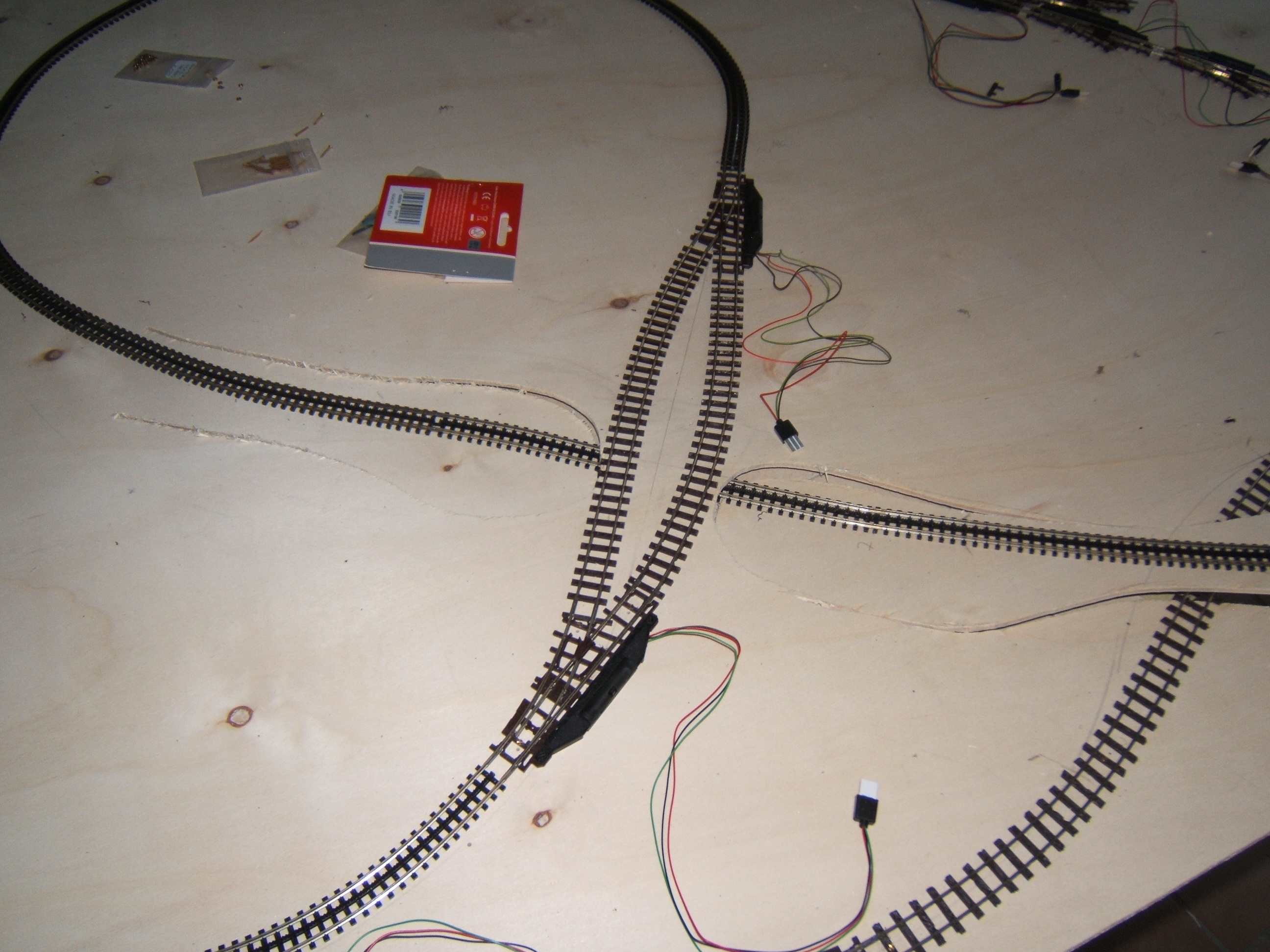

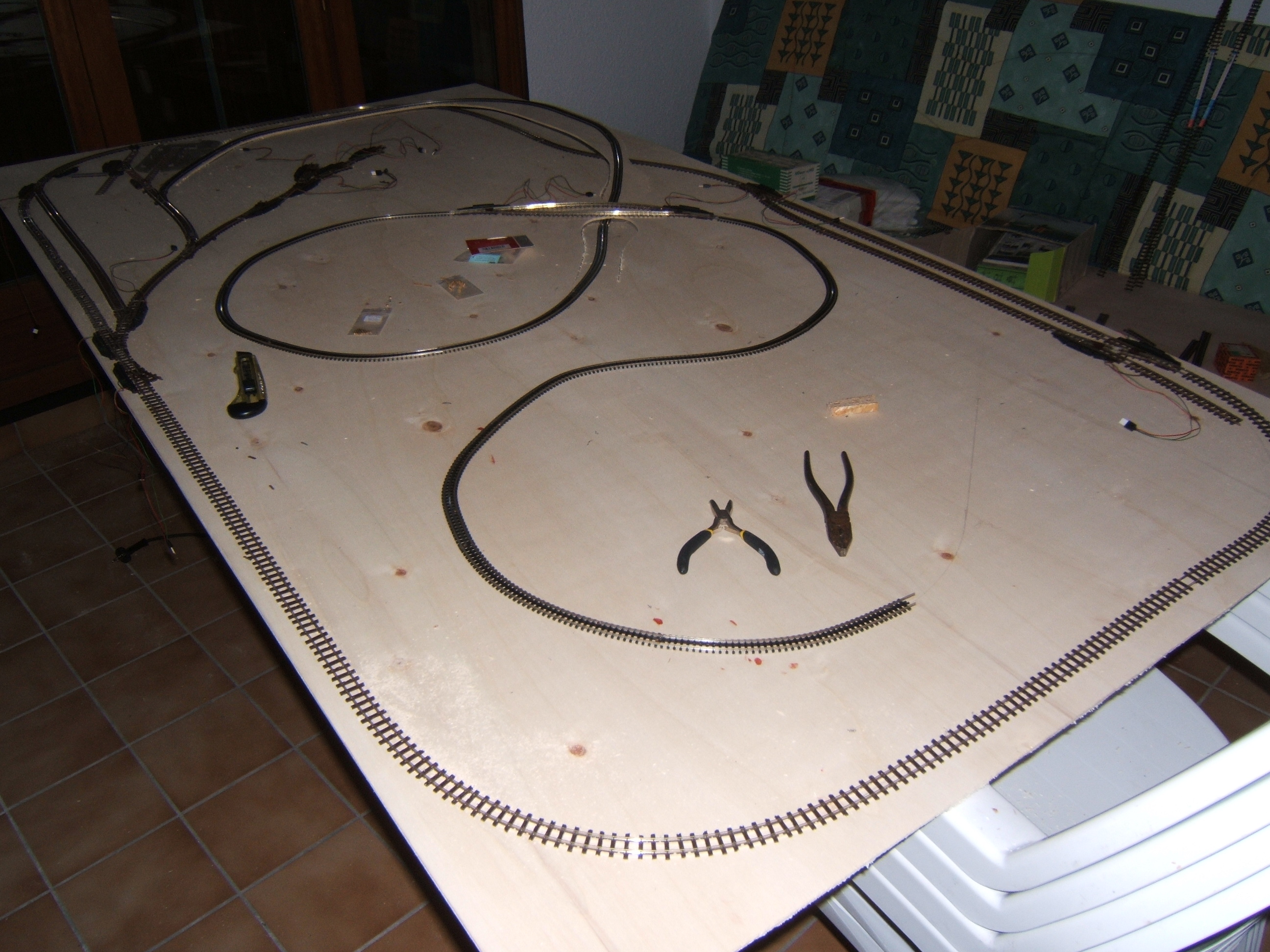

Messagepar Tyrphon » 16 02 2014 à 15:32
Ça avance bien. #B6
Si je peux me permettre une suggestion, je trouve que ta ligne "principale" (au premier plan sur la première photo) gagnerait à être moins rectiligne, pour renforcer son caractère "tortillard", et aussi à passer un peu plus loin du bord, pour pouvoir mettre un peu plus de décor au premier plan et ainsi intégrer mieux la ligne dans le paysage.
Messages: 8567
Re: Tant pis j'ose
Messagepar vieilamateur » 16 02 2014 à 18:00
Super l'idée E2 . Du coup, j'ai un peu modifié le tracé :
Par contre, pour ce qui est de passer plus loin du bord, je suis un peu coincé avec la présence de la voie à crémaillère qui, elle, devrait être sensiblement plus haut. Je ne vois pas trop comment l'écarter plus.
En parlant de crémaillère, une photo de la future station du Col de Voza :

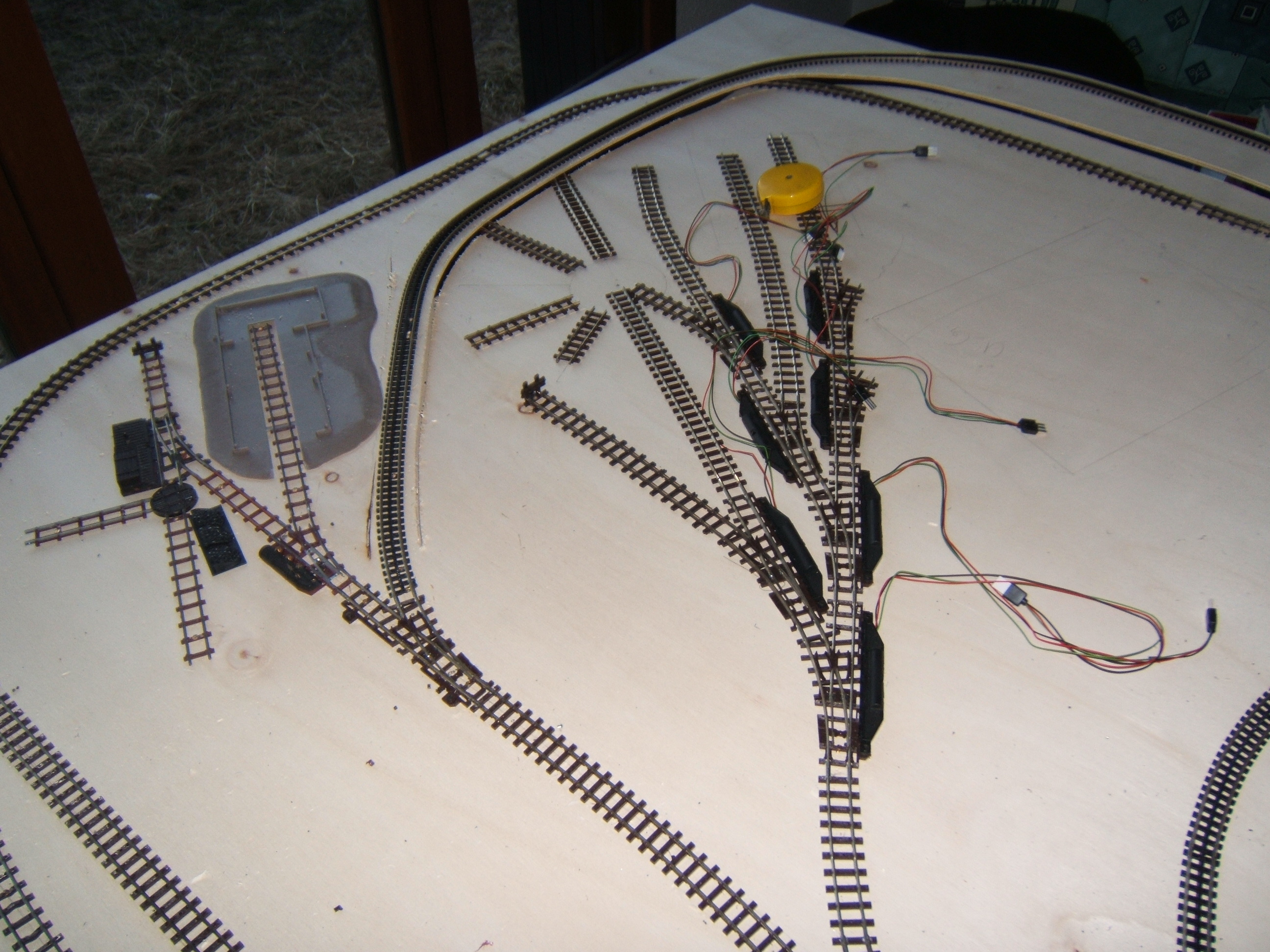

Messagepar vieilamateur » 23 02 2014 à 21:42
Bonjour à tous,
Ce weekend, mon réseau a avancé un petit peu :

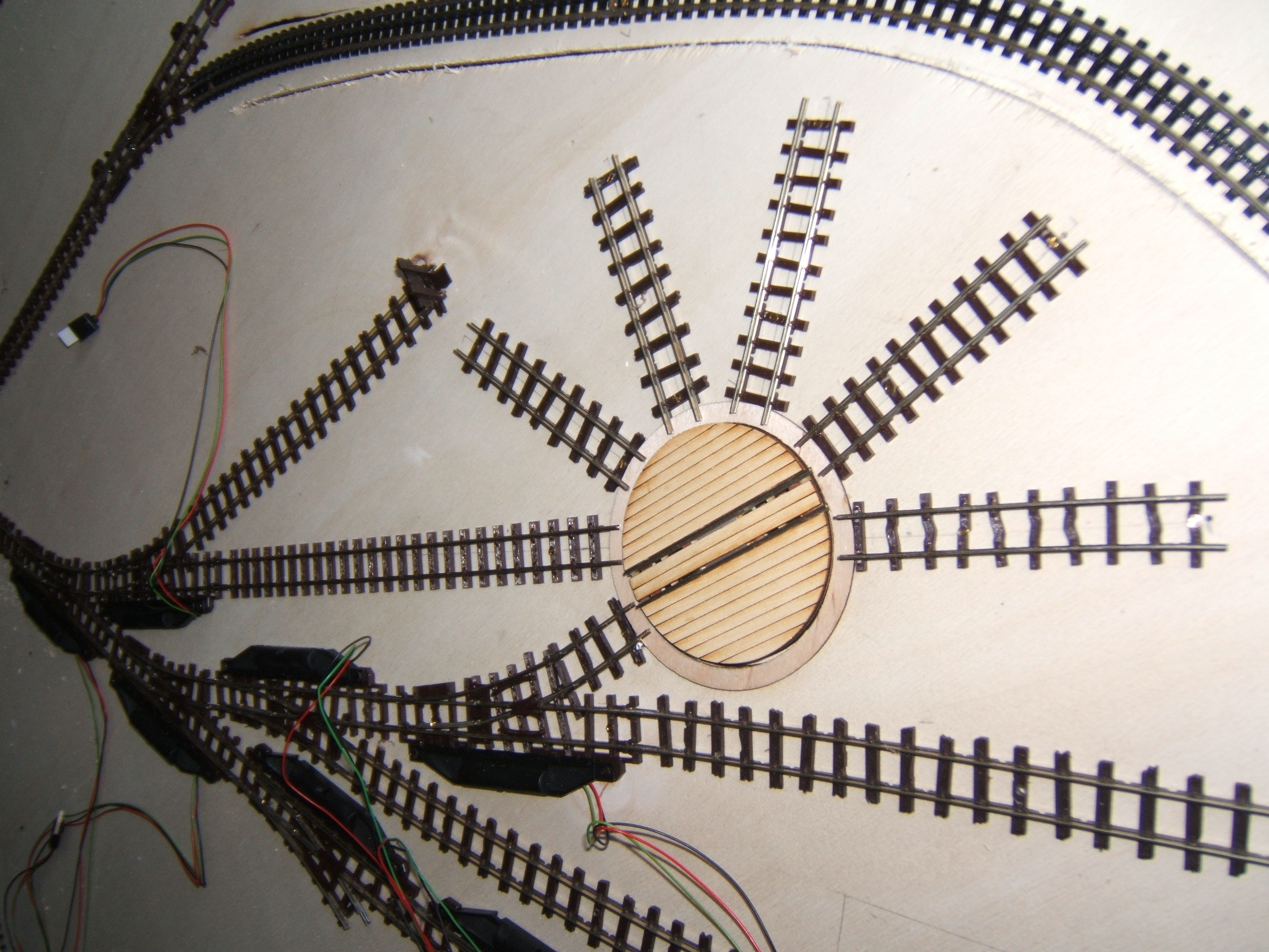

Le dépôt du secondaire prend un peu tournure, et j'ai commencé à assembler la plaque tournante (mon gros investissement :E1 ).
Amicalement :F5
vieilamateur
Messages: 699
Re: Tant pis j'ose
Messagepar vieilamateur » 02 03 2014 à 11:53

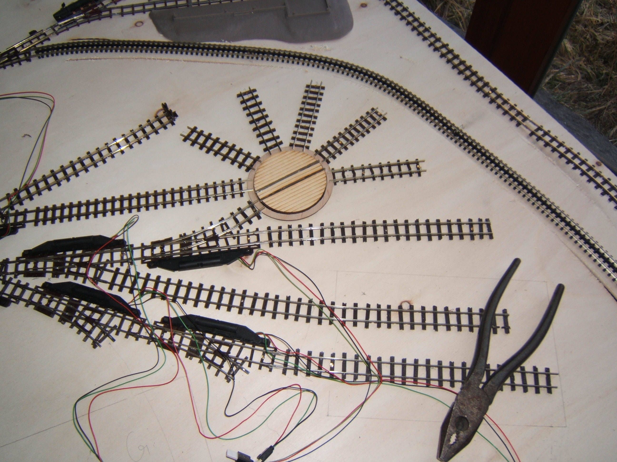

J'ai fini de monter la plaque tournante KITWOOD HILL MODELS (la petite) :rod_coeur ; du coup, j'ai pu finir le dépôt du secondaire :
- Les dépôts du secondaire au fond, du train à crémaillère à gauche depuis l'entrée en gare
- A l'emplacement des voies du bas (pince), il y aura la remise
- La partie dépôt vapeur (sans bâtiment couvert)
J'ai hâte de savoir ce que je vais pouvoir faire de ce réseau crémaillère... :C1
