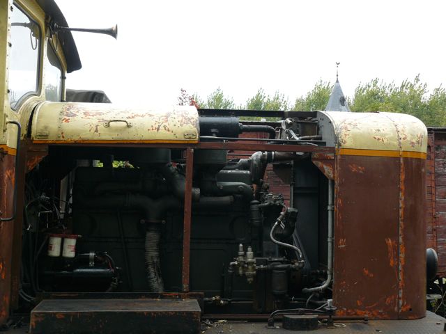

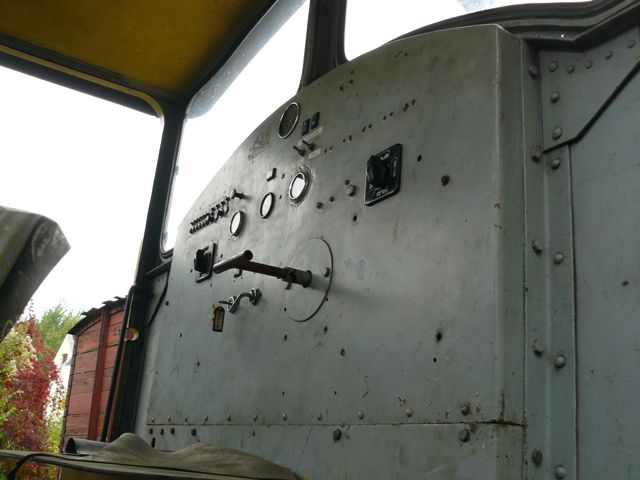

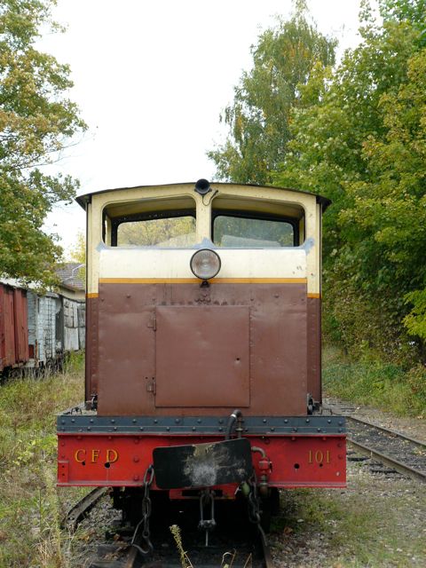

Documentation photographique - LE LOCOTRACTEUR CFD N°101 au MTVS.
Ou 103 dans le Doubs... :F9 :F9 :F9
Intérieur, côté petit capot.
Intérieur, côté capot moteur.
