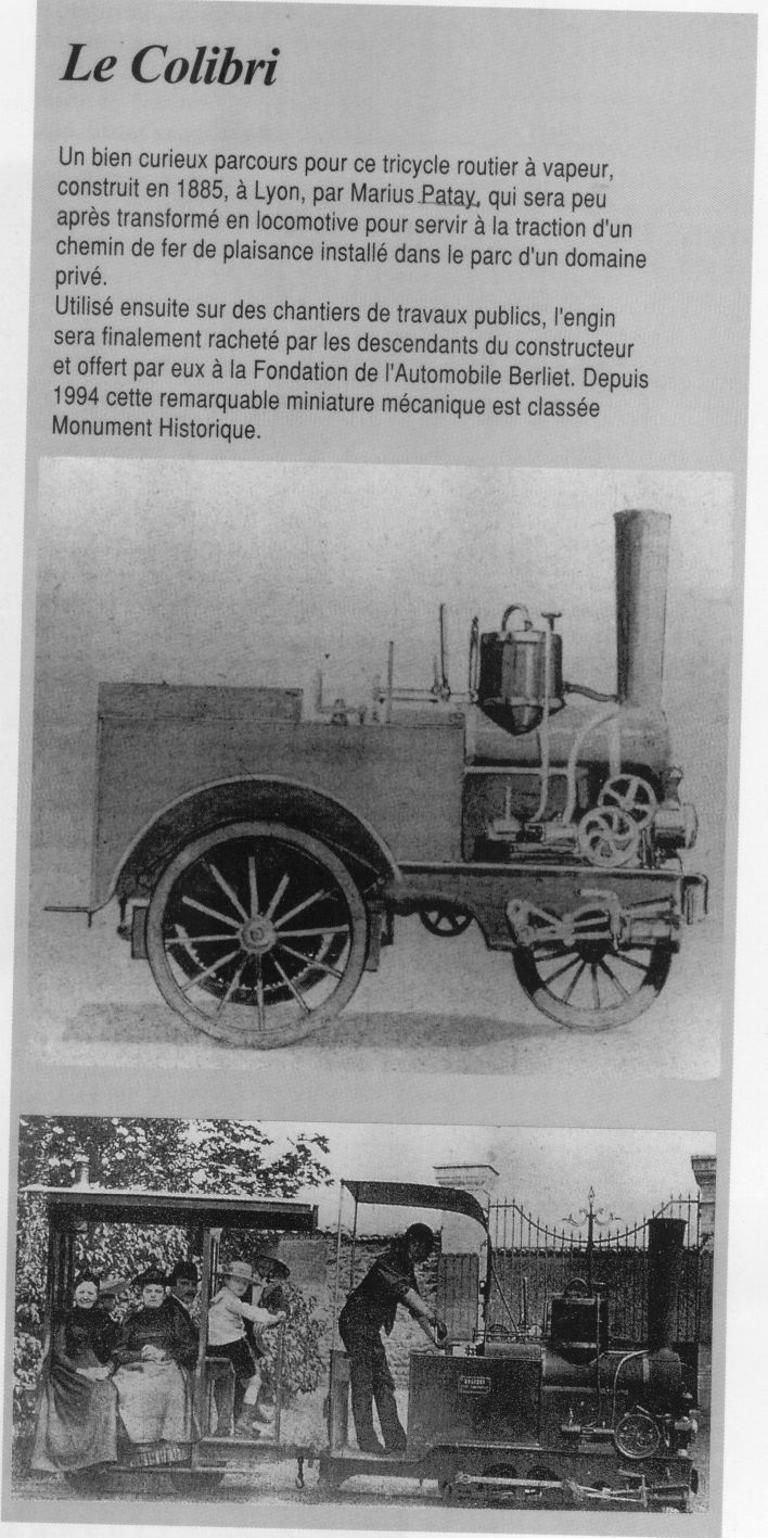

Messagepar Sixtifs » 14 05 2012 à 18:32
Suite du Colibri :
extrait du livre de Lucien CHANUC "ces étonnants véhicules à vapeur" aux éditions de l'Ormet

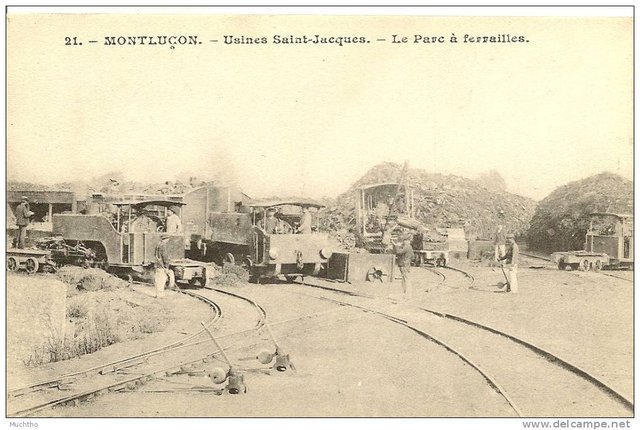

Messagepar Buffalo Bill » 17 05 2012 à 21:20
L'ignorance étant un des piliers fondateurs de l'instruction :rod_siflet .....j'avoue sécher sur ces machines (les deux à gauches)
N'ayant qu'une connaissance embryonnaire pour ne pas dire lacunaire du réseau ferré des forges et fonderies St Jacques à MONTLUÇON , je me pose les questions suivantes en espérant qu'un PME pourra me renseigner :maitre: :
-Y avait-il connections entre le réseau des fonderies , le port du canal du Berry et le "CF à ficelle " notamment le plan incliné de Chateauvieux
-Dans cette hypothèse, les wagonnets que l'on voit derrière trois des machines seraient-ils des "wagonnets de traction" utilisés sur le plan incliné .
-qui peut m'en dire plus sur l'identité de ces deux machines? et si dans un de vos tiroirs trainait quelque plan ou photos plus lisibles j'en ferai mon ordinaire et cela constituerai une bonne base de départ pour les réaliser en modèle réduit. Depuis le temps que j'ai envie de faire un réseau à forte pente (il me reste à la maison un peu de place dans la cage d'escalier :C6 :H2 ) Mme Buffalo dit: #B8

Messagepar rail1435 » 18 05 2012 à 07:40
La deuxième voie depuis la gauche semble être de la VN:
    Elle paraît large pour de la VM
    La locomotive a deux renforts qui ressemblent à des appuis pour tampons
    Elle n'a pas de wagonnet à l'arrière
    le tombereau semble aussi posséder deux tampons.
Est-ce un réseau à deux écartements?

Messagepar Buffalo Bill » 18 05 2012 à 10:37
Tout à fait, RAIL 1435, il semble bien y avoir les deux écartements au sein du parc à ferraille des fonderies Saint Jacques. A l'inventaire de cette usine, pour la voie métrique, figurent dès 1854: Deux 020 de 5 tonnes et dès 1867 deux 030 de 15 tonnes (signalées comme fabriquées à COMMENTRY) . On peut donc supposer, vu leur gabarit, qu'à l’extrême droite il s'agit d'une des 020 et à l’extrême gauche d'une 030, mais celle-ci semble posséder un embielage système Brown...
. La reproduction de cette CPA est tellement floue (l'Original aussi probablement...) que l'on peut seulement supposer que la machine VN possède un embielage interne. Par contre ce que l'on peut remarquer c'est que ces machines présentent une esthétique commune: abri, caisses à eau, sabliere ,cheminée...etc, ce qui accrédite une construction locale de ces parties (ateliers de COMMENTRY)
Ce que je suppose être des wagons intercalaires pour le pan incliné ne serraient que des crapauds pour le transport des lingots de fonte s'il s’avérait que cette partie du réseau n'était pas reliée au plan incliné .Vu sur cette carte un épis le long du canal au nord ouest de l'usine St Jacques au niveau de ce qui semble correspondre au parc à ferraille....
Bon! sans plus....... :humm.....n’hésitez pas à critiquer ou à argumenter c'est ce qui fait avancer le SCHMILBLICK... ;)
