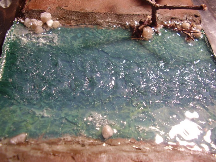

Voici d'autres photos du présentoir pratiquement terminé.
L'eu est modélisée avec le produit "Médium de lissage" pour peinture acrylique de la marque Liquitex.
Je suis assez satisfait du résultat.

Et un nouvel adepte du médium acrylique pour faire de l'eau :ipb-251
Je ne jure plus que par ça, j'ai vu quelques exemples de coulage de résine dernièrement et à chaque fois c'est la galère pour le pesage des parts résine/catalyseur, coulage et attente du séchage.
Avec le médium, tu coules et puis tu attends que ça sèche un peu pour travailler la surface si besoin :B3
Le rendu est super, j'aime beaucoup ton présentoir simple mais très attachant #B6

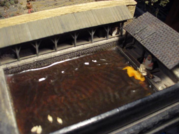

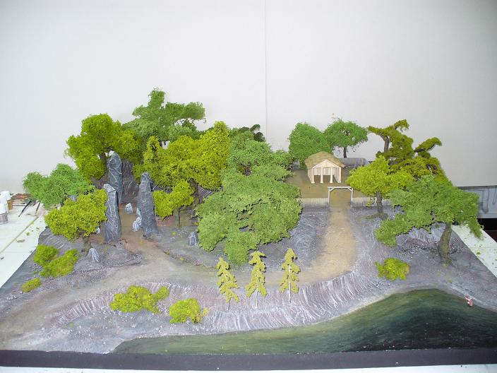

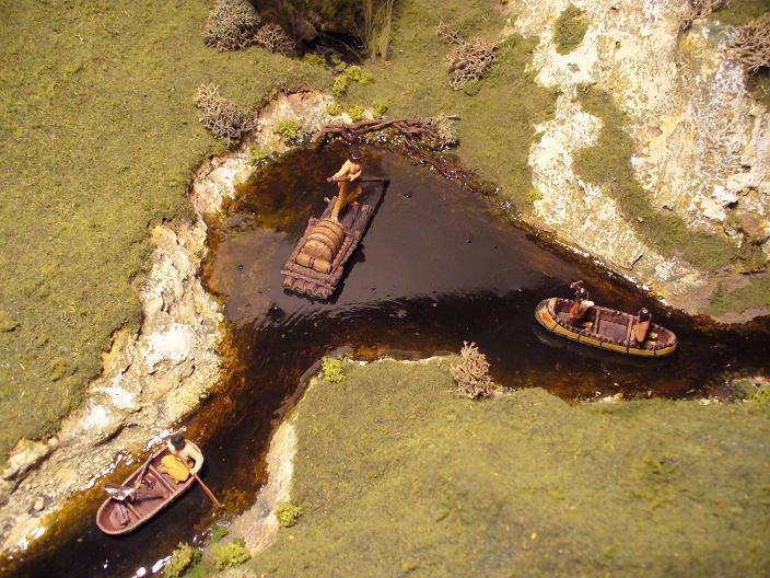

En couche fine, comme tout vernis-colle acrylique: hors poussières en une heure, sec au toucher en 24 heures. On peut empiler les couches en respectant un temps de séchage d'une heure entre chaque. J'ai aussi essayé d'autres marques de vernis-colle( DALBE, PLEIN-CIEL,GIOTTO,BIB) mais seul le CLEOPATRE donne cet aspect brillant. Reste la possibilité d'effectuer la dernière couche au vernis glycérophtalique brillant (VERNIS MARIN BRILLANT EXTÉRIEUR, spécial UV) Là attention aux épaisseurs, il y a risque de réactions assez étonnantes D9 , parfois géniales pour traduire des friselis et vaguelettes mais difficiles à maitriser. J’expérimente encore, mais le nombre de paramètres: température du vernis, température et hygrométrie de l'air épaisseur et délai entre couches, etc... :F9 pour l'instant rien de fiable que je puisse vous transmettre. Seul constat: certains dio aquatiques réalisés depuis 30 ans au vernis marin, n'ont pas bougés si ce n'est paraitre légèrement plus ambrés. Pour l'acrylique j'ai moins de recul, 10 à 15 ans maxi, et seules les surfaces recouvertes en monocouche de faible épaisseur souffrent de microfissures (stockage dans le garage non chauffé l'hiver, c'est fatal...le froid et l'humidité ont tendance à atténuer le brillant)
Généralement, avant exposition je repasse un voile de vernis glycero+terebhentine pure geme , et c'est reparti. En tout cas, avec les résines, qu'elles soient monocomposant (restent collantes et électrostatiques) ou bi-composants (effet de banane avec arrachage des berges, opacité,fissures etc...)j'ai donné dans le genre et je trouve leur mise en œuvre pénible et laborieuse comparé aux vernis et vernis-colle.
Ci-joint deux vues de détail de dioramas (vernis glycero) qui ont 12 ans pour "la rivière sans retour" et plus de 20 pour "le lavoir de la mère Denis"(la fameuse réaction friselis :C9 )
Pour les vaguelettes en vernis colle CLEOPATRE je n'ai pas le dio sous la mains , je vous les poste plus tard.

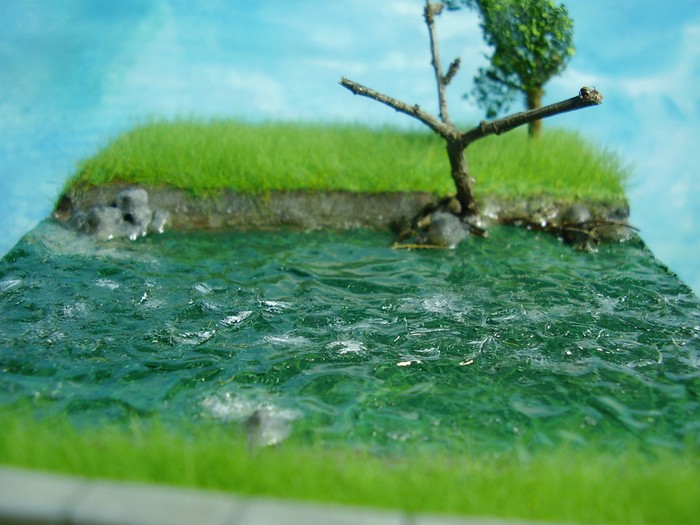

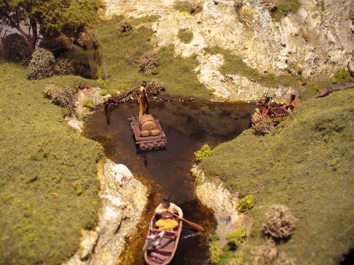

Messagepar Buffalo Bill » 19 06 2011 à 18:06
Là! c'est du vernis-colle CLEOPATRE avec légères vaguelettes. Déjà deux ans d'existence, et une demi douzaine d'expo dont deux jours en plein air , pas de problèmes.

Ça c'est uniquement du trompe l’œil. Les couches de vernis sur la rivière ne font même pas 0.5mm d'épaisseur . Tout réside dans une bonne préparation du fond, avec dégradé au sombre vers les zones supposées les plus profondes .

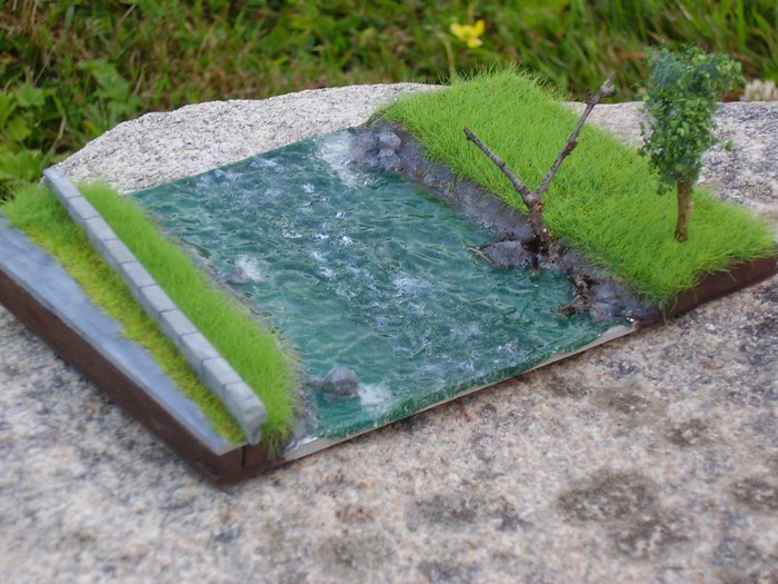

Je connais le truc pour l'avoir utilisé mais bon ça vaut ce que ça vaut...c'était un essai avec du médium acrylique
Pour le test j'avais choisi de faire petit :oups2:

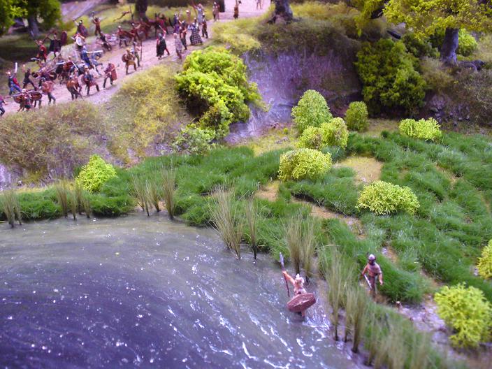

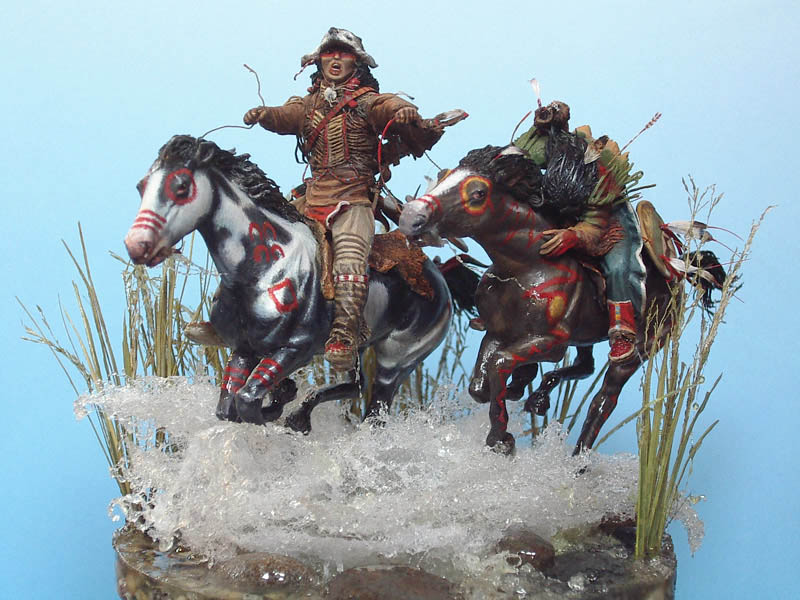

Si tu veux voir un grand nom de la figurine, spécialiste des cascades et autres cours d'eau western, regarde sur le net les réalisations de Christian PETIT #B6
Une maitrise rare de la résine :C4 ........et les petites squaws.... C7

L'eau paraît un peu boueuse pour un lavoir C7

Kazh du, je trouve que l'effet de courant , sur ton essai de médium acrylique, est très réaliste.
Critique: pour la peinture du fond peut-être devrais-tu utiliser moins de bleu au profit du brun, gris et verdâtre.
Le médium de lissage étant légèrement visqueux, il faut le "pousser" légèrement avec un cure-dents pour qu'il s'insère dans tous les interstices.
Christian Petit me démoralise.
Quel rendu parfait des gerbes d'eau soulevée par les chevaux.

Biased turkey a écrit:Christian Petit me démoralise. Quel rendu parfait des gerbes d'eau soulevée par les chevaux.
Mais oui mais non #B8
Au contraire profite du bonheur de voir ces gerbes d'eau figées mais qui semblent éclabousser le socle du diorama :rod_coeur
