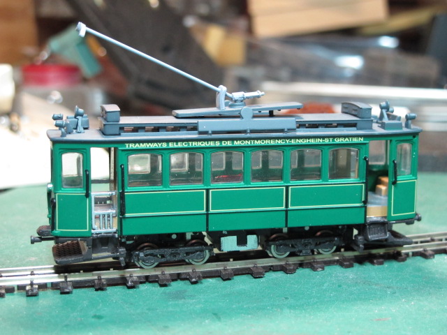

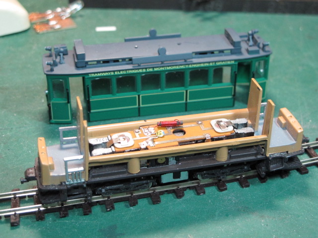

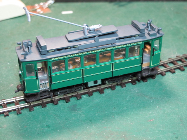

Petite récré ce soir.
Un tramway m'avait fait les yeux doux.
Le chassis à l'envers
Après découpe du plancher et insertion d'un chassis moteur d'une diesel V100 (DB)
Prochaines étapes : ajuster la hauteur, changer les axes pour le passer en métrique, greffe des flancs de bogie, refaire une perche en métal ...
