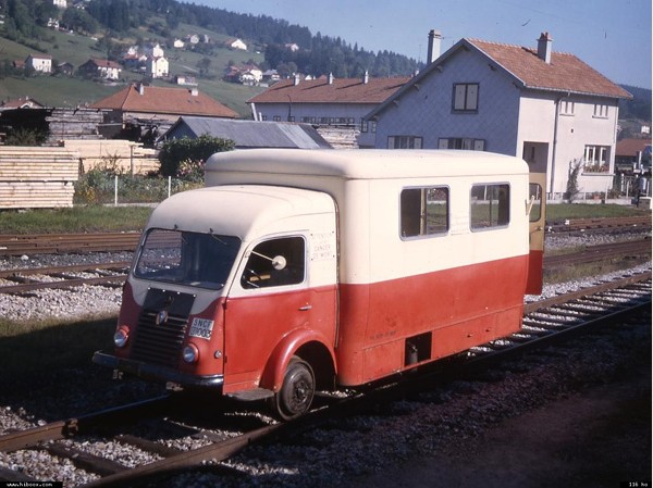

Joli, le wagon pousseur ! #B6
Mais j'ai une préférence pour le "type H" Citroën ferroviaire... E2 E2 E2
Après avoir vu en 2009 celui (bidirectionnel !) de François Gobbey sur sa "mine de delirium" en H0, j'avais rêvé de m'en faire un en H0m... :rod_coeur
Hélas ! j'ai rapidement renoncé à convertir en 12 mm le châssis "caramel" que j'avais acheté dans ce but, et qui ne s'y prête guère... :|

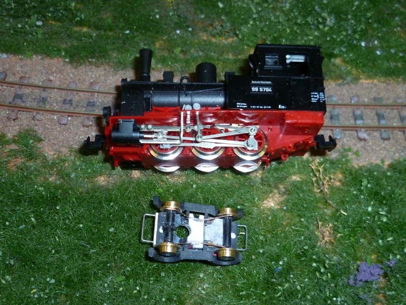

Comment le caramel impossible a passer en 12 mm ? tst tst tst C7
Intéressante modif Sixtif #B6 le Galion du POC revisité en Hom s'y prêterait bien

J'ai greffé un chassis Kato à deux essieux sous le Cytroën HY.
Il faut raccourcir le chassis, mais les bouts coupés sont inutiles pour cet usage .
L'empattement est raisonnablement bon.
J'ai inséré deux plaques de plastique noir (boitier de CD) entre le chassis moteur et les flancs du HY pour faire plus joli.
J'ai aussi un Galion, que je commence à adapter. L'empattement est le même.
Je n'ai pas encore examiné la possibilité de convertir le chassis KATO en 12 mm.
Si oui, cela ferait moins de travail que de convertir le caramel, et en plus le KATO est moins cher (24€ chez P&D).
Beyer-Garrat, n'aurais tu pas introduit sur le forum, à l'insu de ton plein gré, une photo d'un engin à VN ?
Parce que si la voie est métrique, alors ça fait une cabine très étroite pour ce Galion C7

Point du tout c'est pour cette raison que j'ai utilisé le terme revisité en Hom
"Intéressante modif Sixtif #B6 le Galion du POC revisité en Hom s'y prêterait bien"
Pour passer le Caramel en Hom c'est réalisable mais complexe il faut déjà avoir pratiqué la micromécanique :maitre:
Le Caramel est bien entendu en bas :maitre: en haut c'est une daube qui trainait dans le coin :rod_mdr2 :rod_mdr2 :rod_mdr2

Beyer ! quand tu dis(de toute façon mes bidouilles n'intéressent pas beaucoup d'inscrits ici) tu te trompes elles intéressent d'autres bidouilleurs :E1 .... moi j'aimerai bien voir l'autre face du "caramel mâchouillé"...la présence de gardes-boue laissent présager quelque chose de fort intéressant. ;)
Buffalo Bill
Messages: 2987
Localisation: Charente
Re: Dans l'atelier de Sixtifs
Messagepar Sixtifs » 17 10 2012 à 17:06
les nouveaux vélorails du Vivarais carrossés façon coccinelle ?
