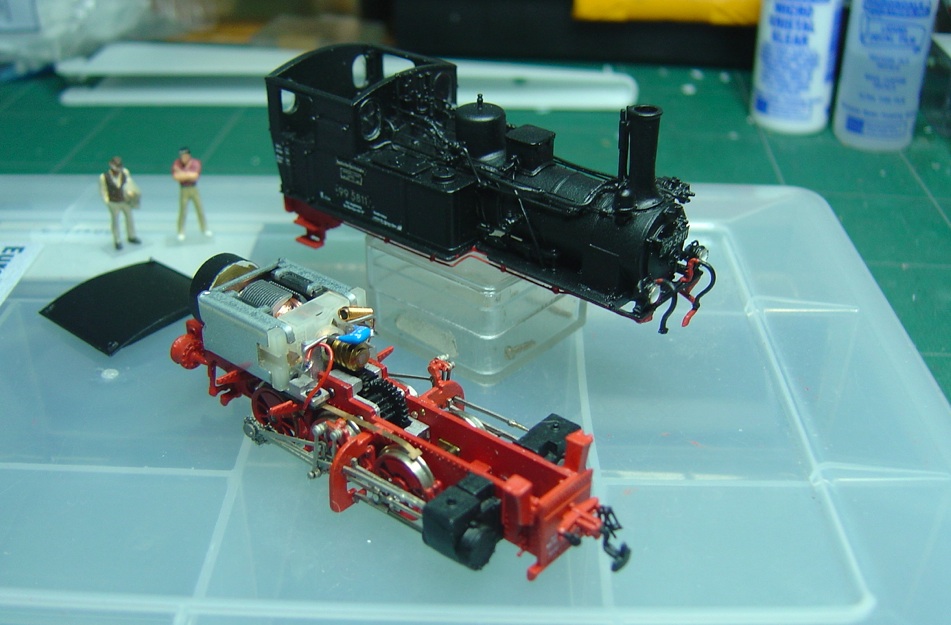

Hier, assemblage final ! :ipb-251

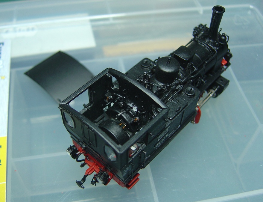

Avant de fixer le toit par deux points de colle cyanoacrylate, jetons un dernier coup d'oeil dans l'abri : contrairement à la Mallet, j'ai mis quelques petites touches de peinture sur les manomètres et commandes : la suite me démontrera, comme je m'y attendais, que c'est pratiquement invisible de l'extérieur... :^)
On remarquera les vitres, qui sont de très fines pièces transparentes posées par l'extérieur et tenues par un peu de colle "Cristal Clear" Microscale (ou colle à bois...) soigneusement déposée par l'intérieur de l'abri à l'aide d'une épingle : assez curieusement la notice prescrit le collage du toit dès le début du montage, alors que c'est vraiment la toute dernière opération à faire sur ces kits Weinert... :idea:

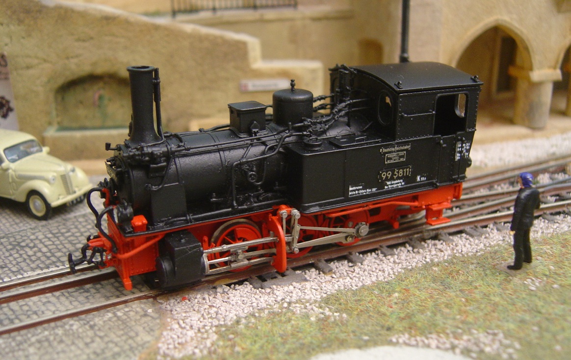

Ensuite, la petite nouvelle (pas encore inaugurée mais qui a déjà beaucoup roulé ! ;) ) est allée se faire "tirer le portrait" sur le réseau : déjà bien plus sympathique avec ses volubiles inscriptions peintes typiquement germaniques (dont celles vers l'avant des caisses à eau ont dû être recoupées en longueur car surdimensionnées, mais qui s'en apercevra ?), les jolies plaques en photogravure (en particulier celles du constructeur "Henschel & Sohn" sur les flancs de l'abri) transfigureraient le plus anodin des modèles réduits... :B3
La 99 5811 #A4 , côté "pile"...

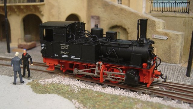

... et côté "face", pareille et différente à la fois ! ;) : je n'ai jamais été aussi attentif à la subtile "dissymétrie" des tubulures de locomotives à vapeur que depuis que j'assemble des kits :
