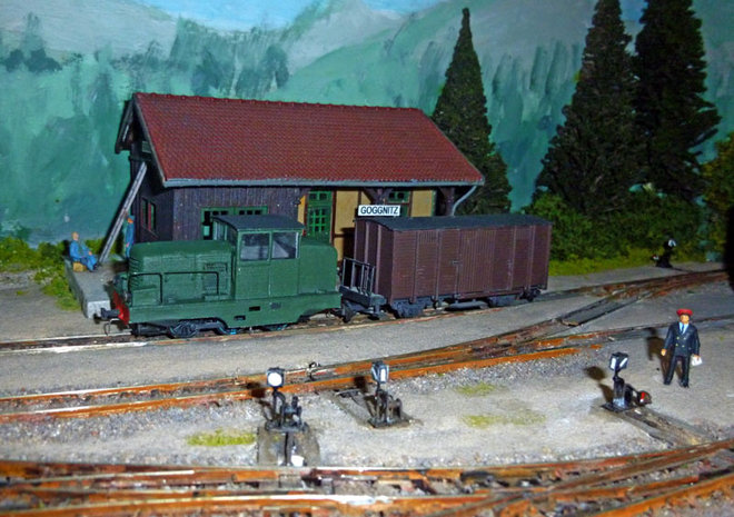

Exclusif! De passage à Goggnitz, au fin fond de la Basse-Autriche, j'ai surpris ce locotracteur à la ligne familière.
Il s'agirait de Xs (s pour Schmalspur), prototype à voie de 76, que les Ateliers de Montmirail ont réussi à vendre au Lokalbahn Goggnitz St-Tyrphon à l'issue d'une soirée bien arrosée avec Dieter Schichmal, directeur de ce sympathique réseau.
Il faut dire que Godefroy Montmirail, qui était aussi de la partie, n'a pas tari d'éloges pour le matériel CFD et que c'est sans doute lui qui, au douzième "Prosit", a emporté la décision. Sacré Godefroy! Il nous épatera toujours!

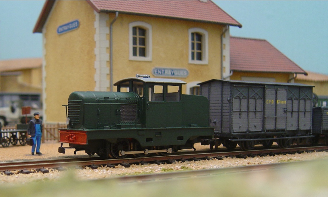

En attendant, les travaux continuent :
"Bon, ALORS !!! il nous le remet bientôt pour l'exploitation, Godefroy ??? On attend, nous... :C2 "
L'engin a reçu ses lests intérieurs + quelques retouches de peinture hier : cette semaine ne restent plus à poser que les vitrages et les immatriculations. Ensuite je cogiterai sur un aménagement intérieur de la cabine, mais ce sera réalisé plus tard... :^)

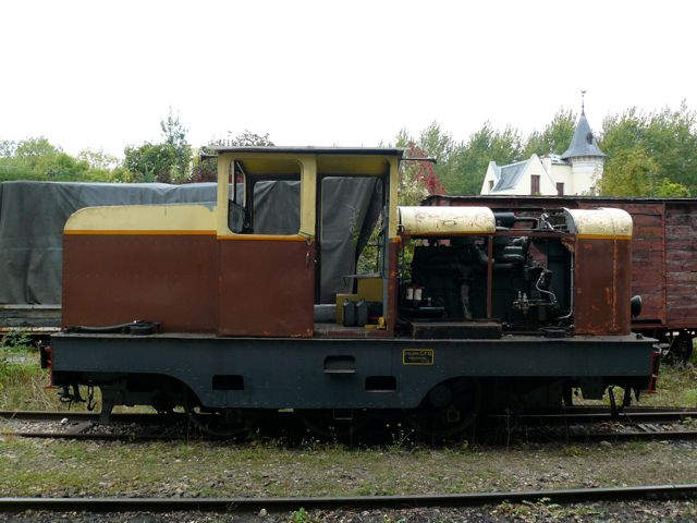

Messagepar YVES » 10 10 2013 à 22:33

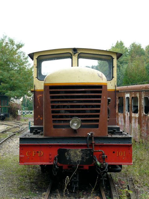

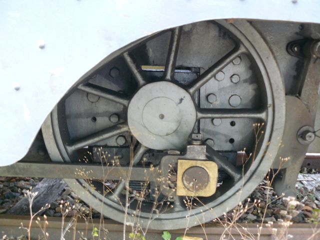

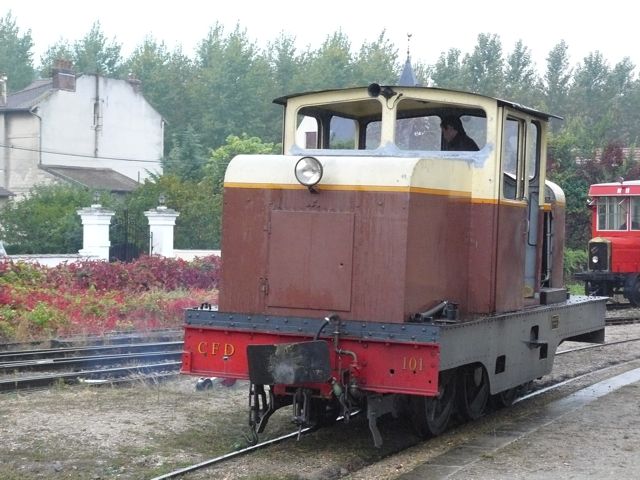

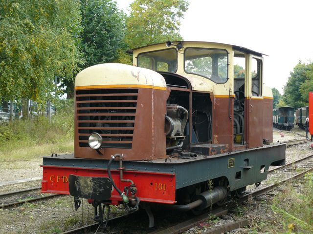

Documentation photographique - LE LOCOTRACTEUR CFD N°101 au MTVS.
Ou 103 dans le Doubs... :F9 :F9 :F9

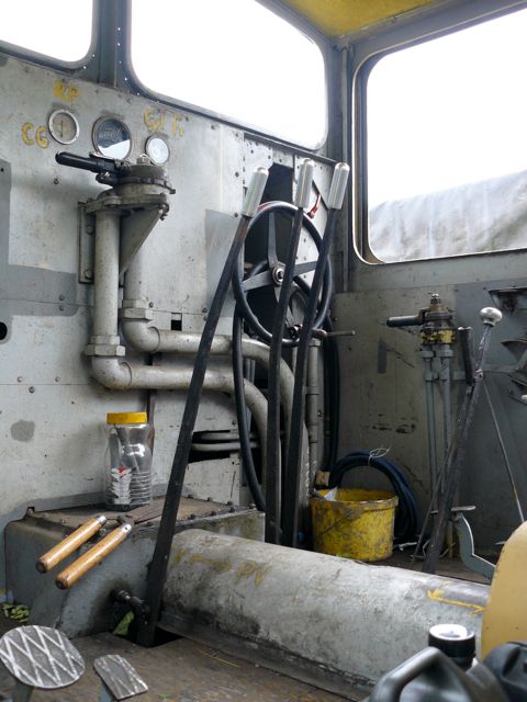

Intérieur, côté petit capot.
Intérieur, côté capot moteur.
