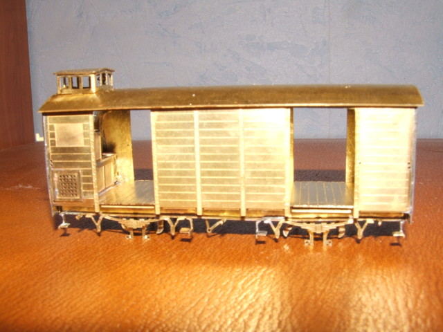

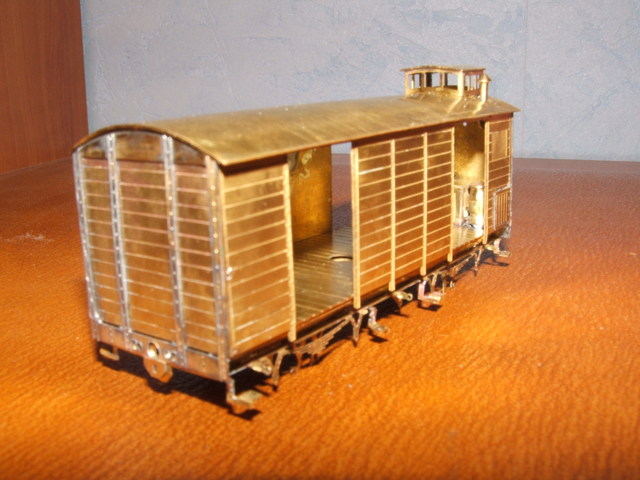

Allez juste pour toi mon Zeb sur un sujet que tu connais bien la mise en application de mes écrits ci-dessus sur une Corpet
En travaillant avec deux gabarits carton ( l'arrière de cabine étant ouvert pas de référence) on voit ici que la jonction face avant toit est très correcte . #B6

Paradoxalement vu la faible épaisseur ca se joue relativement bien sur la Corpet par contre grosse galère avec le fourgon Vivarais Géco en raison de l’épaisseur du laiton H4
Fourgon Vivarais Géco
Fourgon Vivarais Géco 2

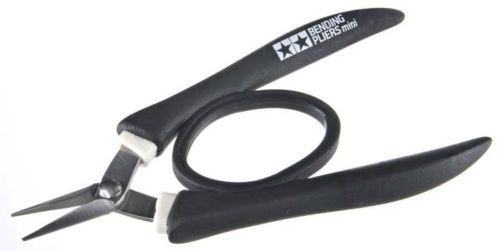

Petits retour sur les pinces a pliage
La photodécoupe envahissant tous les jours un peu plus le monde maquettiste toutes les grandes firmes se sont lancés dans la commercialisation d'outillage
Tel Tamiya avec ces pinces à pliage
Pince a photodécoupe
Xuron
Même Italeri si y est mis

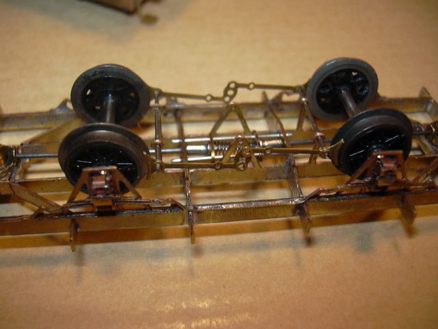

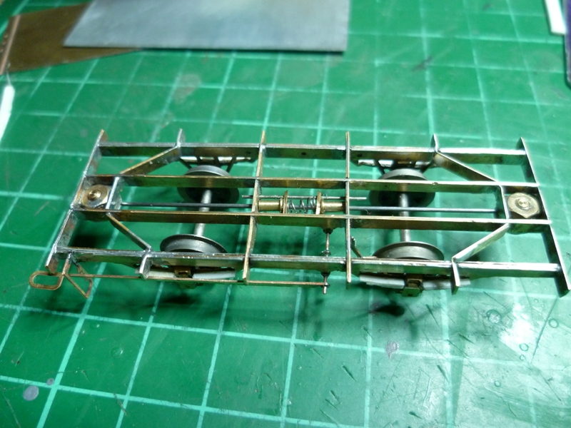

Les kits Mougel/Interfer reproduisent la trilogie (couvert,tombereau,plat) SE Somme avec les déclinaisons guérites ,siège serre frein,traverse pivotante en raison des liens de leur créateur R.Mougel avec le MTVS lors de la création
de ces modéles .
Le chassis est constitué d'un assemblage de traverse entaillées selon la figure ci-dessous:
Malgré sa relative "rusticité" ce châssis reste très fin avec une bonne reproduction du système d'amortissement et ne présente pas de difficulté majeure de montage
Deux type de système de freinage ,selon les versions, peuvent être installés
Chassis frein a air
Les roues a rayons sont de bonne qualité, et son poids allié a un réglage pil poil du jeu des essieux "libre et sans jeux" :H1 ,un des avantages du laiton, lui confère
une excellente qualité de roulement.
