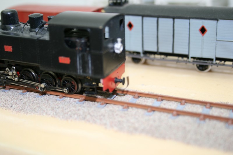

Messagepar malletslm » 05 06 2009 à 00:05
Même machine #B5 à peu près sous le même angle, avec un attelage Bemo sous le tampon:
Il a quand même fallu araser la partie basse du tampon, et il faut aussi "tordre" un peu vers le bas la boucle de certains wagons: ce n'est pas vraiment plus beau que le crochet métallique de Storm, mais peu choquant à mon avis car notre oeil est finalement très habitué à la vue de ces attelages "standards"...
Mais ce n'est pas, bien sûr, compatible avec la hauteur des attelages Geco et Mougel. #B8

Messagepar mikado » 05 06 2009 à 14:07
Storm a écrit:Bon, histoire de finir avec cette question d'atelage, voilà une photo floue de la chose. J'ai bricollé ça un peu avant une expo pour que la machine puisse tracter donc, c'est pas beau :cry: mais le principe est là: ajouter une pièce ici taillée dans du chrysocal que l'on fixe sous le chassis en fonction du mode d'acrochage avec la caisse. Là, c'est glissé entre traverse et chassis car le tampon sert à la fixation.
le système peut être modifié et surtout rendu plus discret en utilisant de la corde à piano par exemple. En fait, le gros avantage sur le matériel tracteur c'est d'avoir une pièce amovible qui permet d'avoir une traverse détaillée pour la vitrine et de pouvoir exploiter sur un réseau quand on veut #B5
Merci Storm ainsi qu'à jean-Michel pour les photos. ;)
Le système est simple et avec une corde à piano on doit en effet pouvoir obtenir quelque chose d'encore plus discret !
Pour ce qui est du Bemo modifié, c'est pas mal non plus mais il faut rogner le tampon...
Bref, pas facile de trouver la solution miracle, surtout lorsque l'on veut pouvoir exploiter sans y mettre les mains... Reste également à tester l'adaptation du système Kadee.... :F9

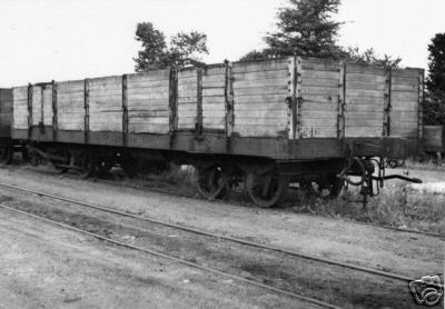

Messagepar La Mouette » 06 06 2009 à 23:36
Vu du temps de sa splendeur :
tombereau a bogies cdn.jpg (23.05 Kio) Vu 2915 fois
