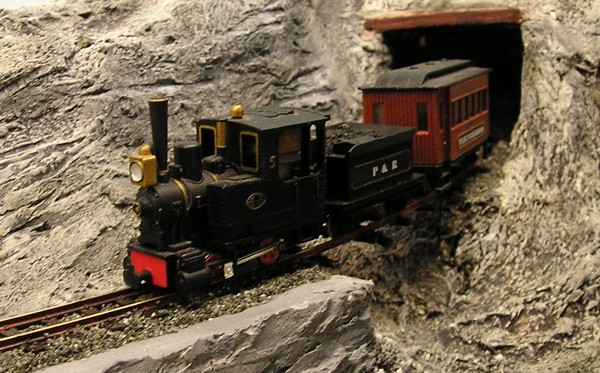

A propos des entrées de tunnel, je trouve celles en HO un peu imposantes. J'ai fait un essai avec la photo d'une entrée de tunnel en N mise à l'échelle 1 et découpée, le matériel HOe passe. Qu'en pensez-vous ?

Messagepar pelican » 19 09 2009 à 20:50
:F9
le Hoe ne demande pas des entrées de tunnels sophisitiquées ! ;)
egger peli.jpg (108.08 Kio) Vu 2248 fois

Pour les entrées de tunnel, c'est OK. :^) J'ai fait un charcutage d'une entrée Noch en HO, et je trouve que ça va pas mal. J'essaierai de mettre une photo de l'entrée sans modif , et une de mon bricolage, les deux avec une voiture HOe dans le passage pour comparaison.
