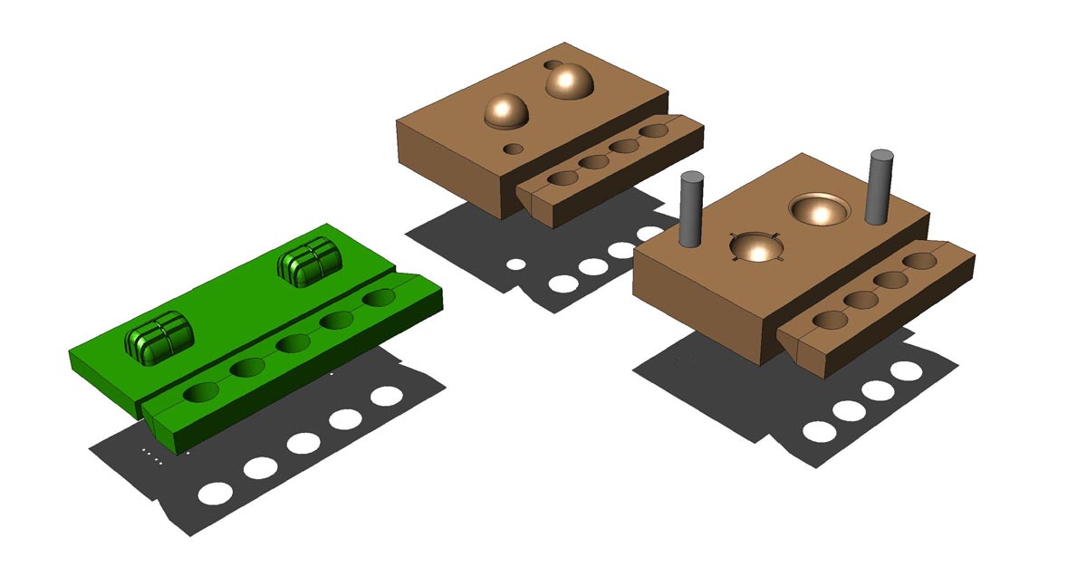

pour le pare escarbille, je dirais : dé à boule et bouterolle (ou embossoirs et dé à embosser).
J'en ai acheté un jeu chez Multirex, et ça marche bien, pour bouler du laiton, c'est un bon compromis qualité prix.
https://www.multirex.net/jeu-d-embossoirs-et-bloc-a-embosser,fr,4,280069.cfm
Il faut découper un disque du diamètre ad hoc pour avoir un formage idéal sans faux pli ni manque, et bien centrer le coup.
Dans la pratique, les bijoutiers (qui n'aiment pas perdre de matière) ont un coefficient magique pour déterminer le diamètre idéal du disque à partir du diamètre de la demi boule. Mais pas certain que leur optimisation pour du métal en feuille marche pareil pour du grillage.
J'ai eu a découper des petits disques de grillage, je l'ai fait à l'emporte pièce à frapper.
Pour l'autre, même principe d'outil, mais avec une forme adaptée C7
ou plus raisonnablement, un bloc de résine en forme avec rainures et trous de maintien pour mise en place pendant la soudure

3DMetrique a écrit:L'après midi à été passablement longue à déterminer la meilleur procédure pour obtenir ça sans se cogner la tête contre les murs H4
[ Image de la galerie ]
Il s'agit du pare-escarbilles et de la protection (que j'ai rebaptisée DuGuesclin) des hublots arrières de la Mallet du Réseau Breton.
Très chouettes ces deux pièces. Ce serait cool si le pare escarbilles pouvait être dispo à part, pour équiper des 230T ou 120T du Réseau Breton! :oups2:

Messagepar 3DMetrique » 02 12 2016 à 14:39
J'ai effectivement utilisé des gabarits réalisé spécialement. Mais les premiers essais n'étaient guère concluants, surtout pour le pare-escarbille. La solution a été d'étamer le grillage avant déformation, les brins étant soudés les uns aux autres, ils conservent leur régularité. Je cherche un grillage encore plus fin, mais rien trouvé pour le moment.
Pour Chalenger, les gabarits seront dans le kit de la Mallet et peuvent resservir. Je referai les pièces de photodec dans un prochain envoi, il y reste toujours un petit coin de la plaque inoccupé où je cherche quoi mettre.

Messagepar Sixtifs » 02 12 2016 à 14:53
J'ai du grillage très fin, acheté chez Weber, faut que je le retrouve et le mesure

Messagepar Sixtifs » 04 12 2016 à 09:14
Trouvé !
Mon grillage en bronze le plus fin fait environ 30 mailles par centimètre.
Quel est le diamètre du pare escarbilles ?

Messagepar 3DMetrique » 04 12 2016 à 12:45
Le pare-escarbille fait 4,8 mm de diamètre et le grillage que j'utilise a 22 mailles/cm.

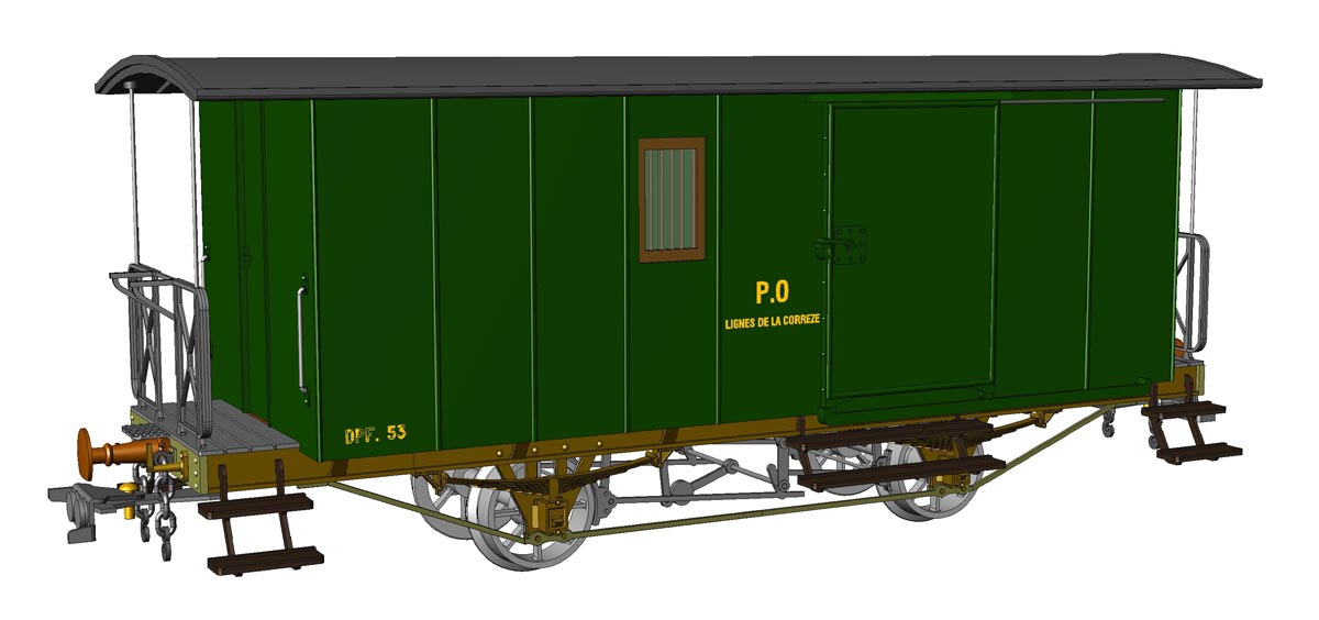

Messagepar 3DMetrique » 07 12 2016 à 20:21
La saga du POC continue avec ce fourgon, un fourgon avec compartiment postal est à suivre...

Messagepar Storm » 07 12 2016 à 20:28
Miam C7 :rod_coeur
Les dossiers avec 2 vitres autour de la porte d'accès, c'est juste sur l'autre plateforme ou sur la seconde version "postale"? Je n'arrive pas à trouver de photo dans le même axe que ta vue :oups2:
Messages: 23960
Messagepar 3DMetrique » 07 12 2016 à 20:54
Les dossiers de ce type de voiture étaient tous aveugles a l’exception de la voiture salon, tu as des images qui le contredit ?
Cyril
Messages: 3741
Messagepar Storm » 07 12 2016 à 21:17
Tape dans Google "fourgon POC BA" #B5 J'ai du mal avec l'I-pad à sortir des photos du web :oups2:
Si c'est une modif BA, je me débrouillerais ne te casse pas la tête #B5
