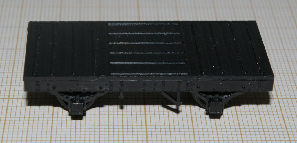

Aucun problème pour commander chez ParkSide Dundas.
Voici le châssis dont parle Yves :
(image clicable)
