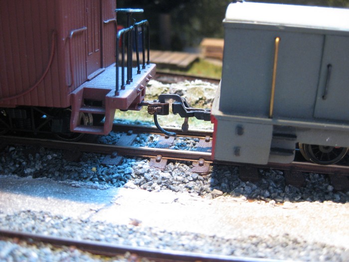

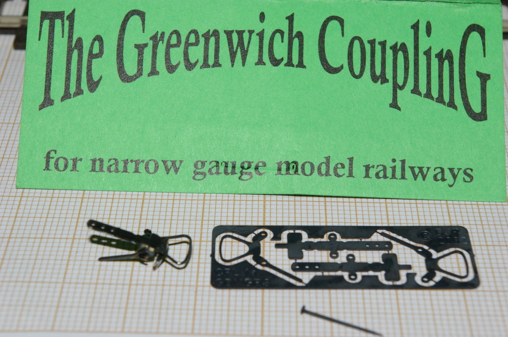

The Greenwich Coupling :
- LHT (hors boucle) 12mm avec boucle 17mm
- largeur 6mm
Sur cette photo : la plaque photodécoupée avec deux attelages, la pointe servant d'axe d'articulation de la boucle, et un attelage monté :
À noter : la queue de l'attelage 'L=9mm) n'a pas encore été raccourcie, ni doté du fil de fer doux qui s'enroule autour pour le détellage magnétique.
L'attelage monté sur des voitures Jocadis "francisées" (celui de drote à reçu un axe provisoire en fil laiton 0,4mm :
