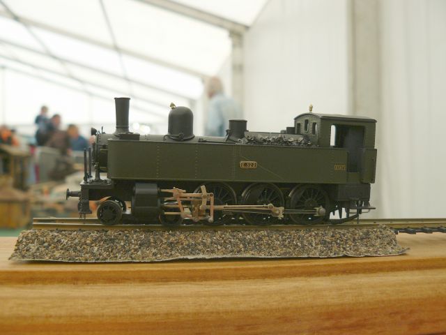

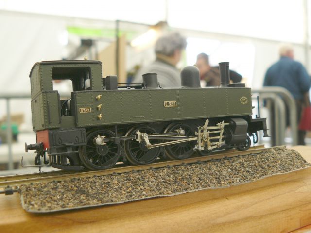

Marcel, a titre d'encouragement, je te poste les photos d'une belle 230T RB, vue à la fête de la vapeur à Saint Valery.
Re: Construction 230T RB DJH
Messagepar Kazh du » 25 06 2010 à 23:23
:ipb-73 :sbay
Messagepar Marcel » 26 06 2010 à 00:03
Merci Yves, cela me confirme que la distribution pré-assemblée était montée de traviole : j'ai dû méchamment plier la pièce coudé pour refaire passer la biellette qui est accrochée à la crosse du bon côté. :^s

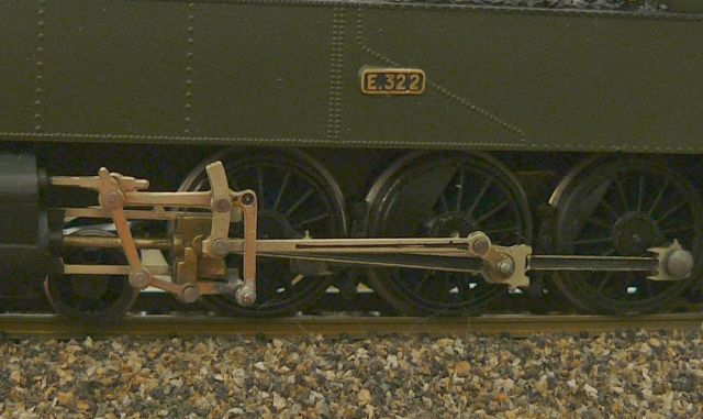

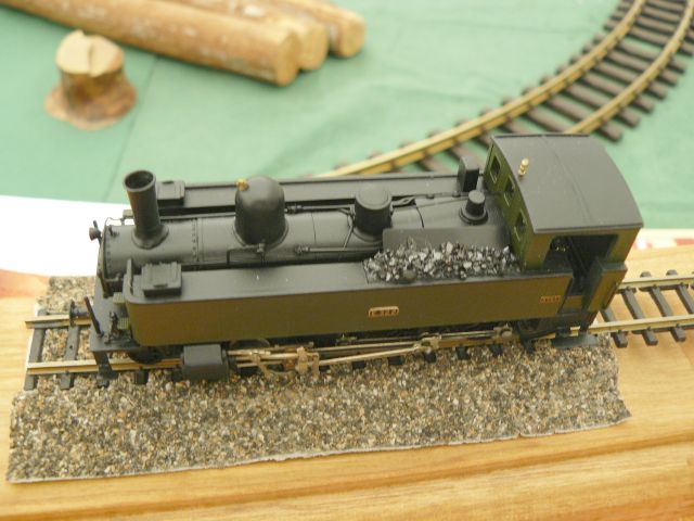

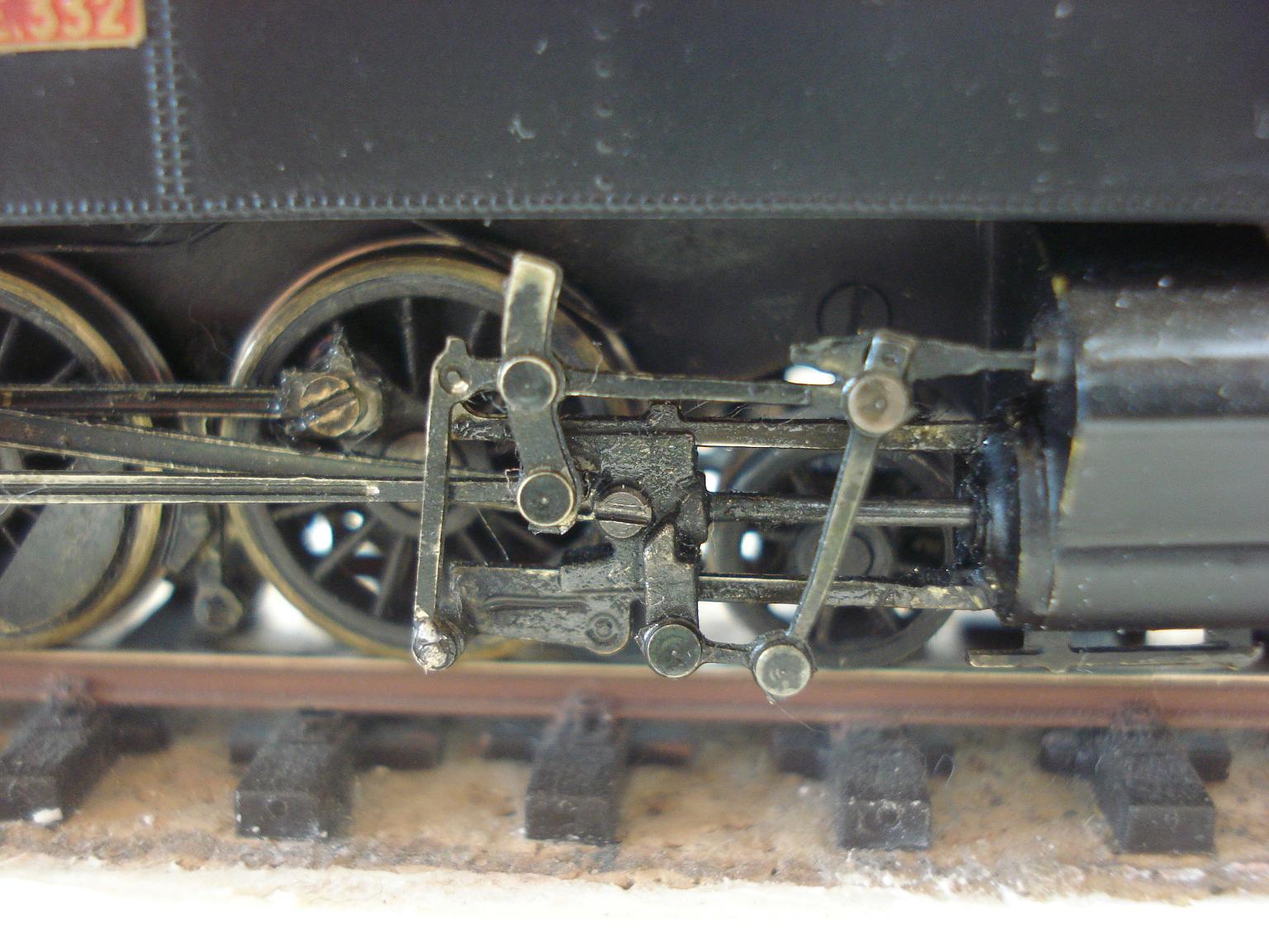

Messagepar YVES » 26 06 2010 à 10:54
Gros plan sur la distribution, si ça peut aider...
Messagepar La Mouette » 26 06 2010 à 10:59
La même vue dans l'autre sens :
