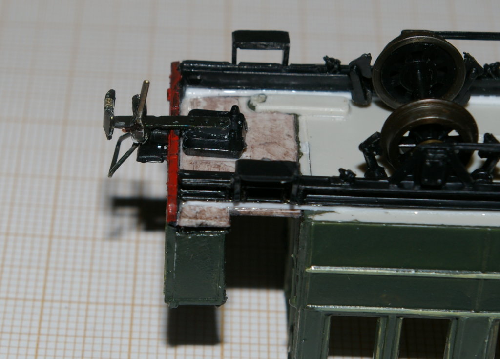

Messagepar Marcel » 20 08 2009 à 18:59
comme promis : l'attelage en place ( assez discret non ?) :
et une vue du dessous :
la queue de l'attelage est percée de trois petits trous, ce qui peut permettre d'autres type de montage. Elle semble assez longue pour s'adapter (par pliage) à différents matériels.

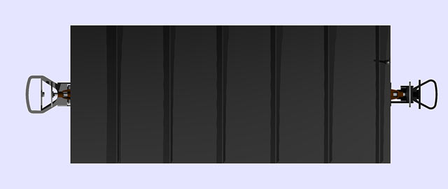

Messagepar 3DMetrique » 12 12 2009 à 20:28
Ayant reçu les attelages, j'ai regardé ce que ça pourrai donner et quels sont les adaptateurs nécessaires, en commençant par les wagons bretons :
Petite comparaison :
une vue de dessus :
Ça diminue bien l'encombrement, la discrétion n'est pas encore parfaite, mais bon pour un attelage fonctionnel c'est très bien.
Je pense faire des adaptateurs pour tous les wagons et voitures TA, ceux pour les voitures pourrons servir aussi pour convertir les attelages BEMO.
