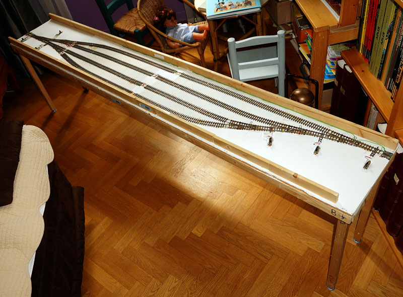

Je continue avec les coulisses du réseau HOm. J'ai extrait de la cave ma vieille coulisse à 4 voies, pensant qu'il n'y aurait qu'à adapter des pieds.
Damned! Il y avait une aiguille bouzillée, suite aux mauvais traitements Subis depuis 10 ans! Heureusement, j'ai pu récupérer une aiguille de rechange sur un autre vieux module.
Autre déconvenue: Sur ces vieilles aiguilles Bemo, les mauvais contacts étaient multiples!! Il m'a fallu souder des bouts de fils un peu partout pour assurer un bon contact partout et la coupure de sections de voie en fonction de la position des lames. Par pudeur, j'ai caché la plupart de ces "plats de nouilles" sous des feuilles de canson.
Notez que les pieds sont très courts (50cm environ). J'ai en effet prévu de poser cette coulisse sur deux tables placées derrière le réseau. Je ne voyais pas ce module long et étroit sur des échasses de 1,30m de haut! J'ai installé des vérins sous les pieds, permettant d'ajuster la hauteur, en espérant que les tables seront de hauteur standard. Par contre, vu le prix de ces vérins, j'ai renoncé à en installer sous les autres modules de service.

Messagepar Victor le chat » 14 06 2014 à 19:56
Ça me fait baver ! Félicitations ! :ipb-367 :sbay beau boulot E2 E2 :maitre:
Quelle est la longueur de la voie la plus courte s'il te plait JP ? Faut pas faire des rames trop longues ... :oups2: H4
