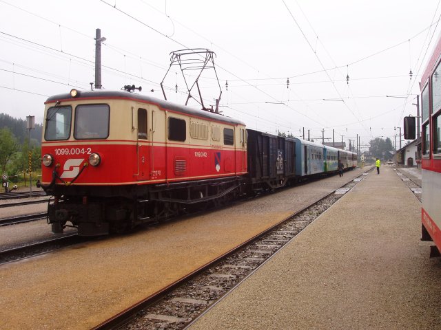

12 août 2006, 10 h 04: un train de 6 voitures et fourgons vient d'arriver à Mariazell derrière la 1099 104. Comme la plupart des machines de cette série elle porte un blason d'une commune desservie par la ligne. Pour la 004 il s'agit de « Frankenfels ». A droite l'on aperçoit l'extrémité du « Triebwagen » 5090 017, arrivé quelques temps avant et qui attend un prochain départ. |

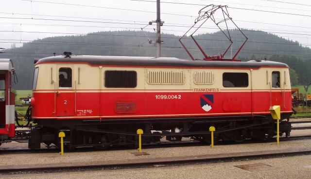

Toujours le 12 Août 2006 en gare de Mariazell gros plan sur la 1099.004 après remise en tête, panto levé. Elle arbore les armes de la citée de Frankenfels. Cette série de locomotives ne possède qu'un seul pantographe. |

Mariazell le 12 août 2006 à 10 h 10: la 1099.004 qui vient d'amener depuis St. Pölten le train N° 6835 « Ötscherland », est remise en tête de la rame. Elle est vue de 3/4 avec sa rame bigarée de 6 véhicules. Malgré le temps pourri je ne suis pas le seul à profiter du spectacle. |

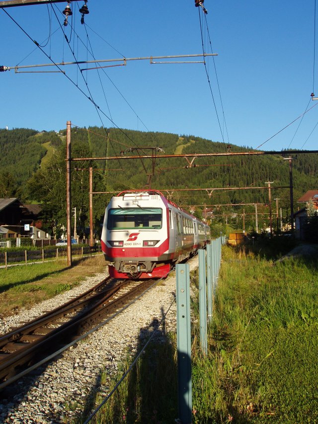

Les éléments sont couplables entre eux permettant par exemple de composer une rame de 4 éléments avec les deux rames doubles. Cela donne la possibilité de constituer une rame de 3 éléments 4090 + 7090 + 6090 destinée aux dessertes de la section de plaine et une rame quaduple 4090 + 7090 + 7090 + 4090 destinée aux dessertes de bout en bout. Durant l'été 2006, j'ai observé une rame triple avec deux motrices: 4090.001 + 7090.002 + 4090.002. Il y avait probablement une remorque en maintenance: ce type de composition est surnomé « Turbo-4090 » de part sa puissance massique surabondante.
Ces automotrices représentent le seul matériel moteur moderne en service sur le Mariazell. L'on peut être étonné que l'on ait réalisé une aussi courte série alors que la parc des CC 1099 est bientôt centenaire et que seules 11 de ces engins restent en service, ce qui semble peu malgré l'arrêt du trafic marchandise. D'après ce que j'ai pu lire ces engins auraient été surtout conçus comme prototypes dans le but de tester l'exploitation de la ligne par automotrices et d'appréhender les problèmes posés par ces engins, notament de gabarit. Finalement il n'y a eu que peu de travaux d'adaptation à effectuer et un seul tunnel a posé problème. Ces véhicules, sont en effet larges de 2,65 m au lieu de 2,50 m pour les voitures anciennes, cela grâce à une plus grande largeur au niveau de la ceinture de caisse et un rétrécissement au niveau de la toiture. Cette forme de caisse a permis d'installer 4 sièges de front tout en gardant une largeur de siège confortable. Ils sont très appréciés pour leur confort mais leur disponibilité a été aléatoire notamment du fait de l'absence de stock de pièces, obligeant à commander au fur et à mesure des besoins. Par contre vu la faible marge disponible au niveau du gabarit ils ne sont équipés que de fenêtres à ouverture en imposte dans la partie supérieure, pour éviter que les voyageurs ne se penchent à l'extérieur: en l'absence de climatisation cette particularité n'est pas appréciée l'été. Une motrice défaillante peu être remplacée par un « Triebwagen » de la série 5090, constituant ainsi une bien curieuse rame; dans ce cas le 5090 doit toujours être placé en queue ce qui oblige à des manoeuvres aux terminus.
Un des problèmes rencontrés par ces automotrices a été les importantes variations de la tension en ligne, phénomène auxquels les engins modernes bourrés d'électronique sont très sensibles alors que les matériels du début du 20ème siècle s'en accomodent très bien. La venue de ces automotrices a donc exigé une remise à niveau des installations dont les vénérables E 1099 s'accomodaient depuis toujours. Ce fait est assez comparable a ce qui s'est produit lors de l'introduction des automotrices Stadler sur la ligne de Cerdagne.

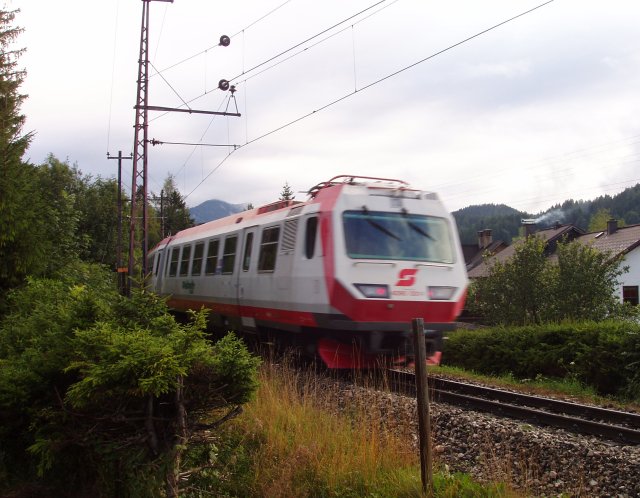

Quelques photos en ligne de ces engins les plus modernes de la ligne:
t![]() |
19 h 09 le 13 août 2006: par cette fin d'après midi ensoleillée une rame automotrice triple composée de 4090.001, 7090.002 et de la 4090.002 arrive en gare de Mariazell. |
Toujours le même train mais le 14 Août 2006 à 18 h 58: la rame triple toujours composée des 4090.001, 7090.002 et de la 4090.002 quitte la gare de Mitterbach. |

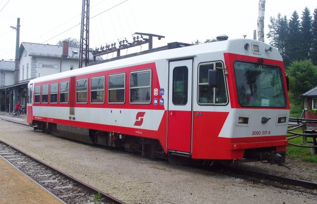

Le « Triebwagen » 5090 017, dernier de la 2ème sous-série à phares rectangulaires attend un prochain départ en gare de Mariazell. Cette « montée » à Mariazell était quotidienne à l'été 2006. Photo prise le 12/08/2006 |

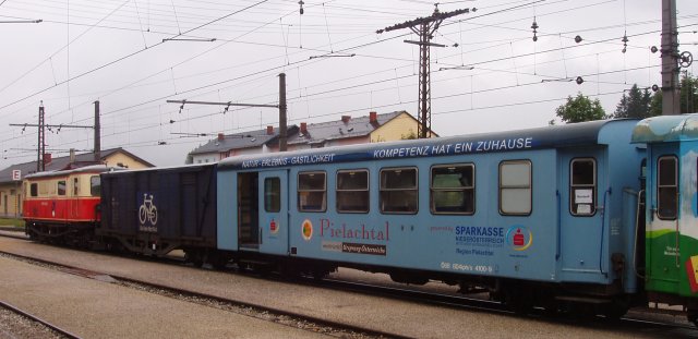

Les fourgons pour le transports des vélos sont issus d'anciens wagons couverts à bogies et aborent une livrée gris-bleu foncé. Ils sont aisément reconnaissables au grand vélo stylisé dessiné sur la vaste porte coulissante médiane.

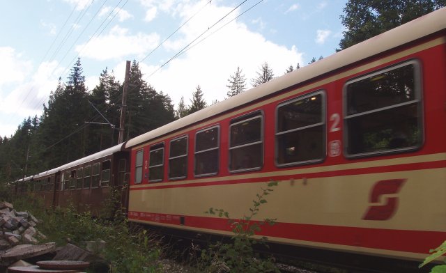

L'on constate donc qu'ils s'agit de voitures anciennes, voir très anciennes, ayant subi un certain nombre de transformations. Ce parc est maintenu impécablement mais accuse son âge. Les deux voitures buffet sont particulièrement utilisées pour les groupes qui souhaitent un matériel confortable mais plus capacitaire que la voiture restaurant du club Mh.6. Les photos ci-dessous illustrent ces voitures du parc de base des ÖBB:

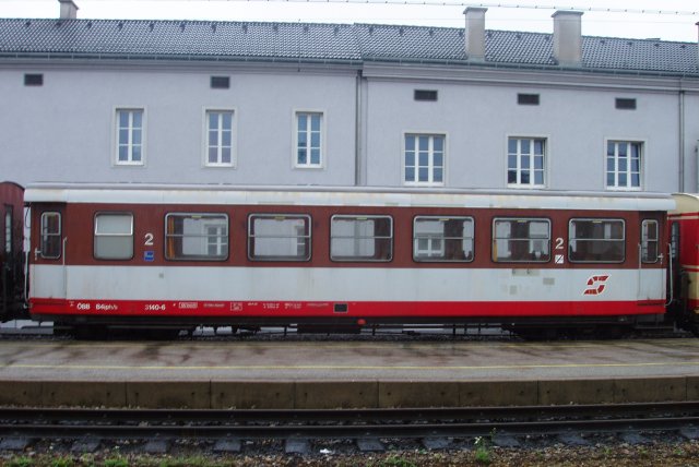

En gare de St. Pölten une B4ipho 3140 en livrée tricolore rouge, gris, brun est incluse dans la rame du train N° 6843, départ 13 h 27 pour Mariazell. Elle est prise de profil sous les trombes d'eau en cette journée du 07 août 2006. |

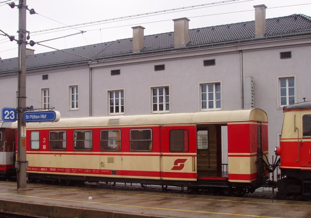

Dans la même rame la BD4ipho N° 4221 est placée juste derrière la 1099.001 qui assure la traction. La livrée est différente à base de rouge et de beige. |

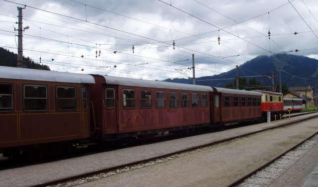

A ces voitures s'ajoutent celles appartenant à « ÖBB Nostalgie » et au club Mh.6, utilisées notamment pour le train touristique « Panoramic 760 ». Elles sont appelées Panoramiques de par leurs larges baies qui permettent de profiter du paysage. Elles sont à bogies et revêtent une livrée brun chocolat ornementée par des inscriptions ombréeset des filets or.
Il ne m'a pas été facile de faire l'inventaire des voitures affectées à « ÖBB Nostalgie » pour le Mariazell. Ces voitures, ainsi que celles appartenant au club Mh.6 sont issues de la transformation de voitures du parc d'origine diverses. L'inventaire ci-dessous est donné à titre totalement indicatif et sans garantie d'exhaustivité:
D'autres voitures, issues également de transformations, appartiennent au club Mh.6. En voici les caractèristiques détaillées:

Ces voitures, que ce soient celles d'ÖBB Nostalgie ou celles du club Mh.6 rentrent dans la composition des trains spéciaux mais peuvent également être affrétées par des groupes avec incorporation dans des trains commerciaux. Voici quelques illustrations de ces voitures à l'élégante livrée même si celle-ci est parfois un peu délavée:

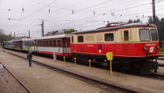

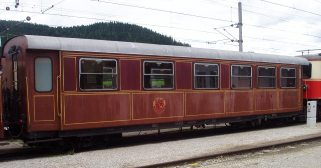

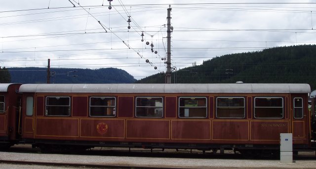

La voiture restaurant 95 903 du club Mh.6 juste derrière la 1099.010 qui vient d'être remise en tête en gare de Mariazell. Photo prise le 13/08/2006.
La même voiture restaurant 95 903 vue de profil. Noter la proportion prise par les baies par rapport à la surface de la voiture. |

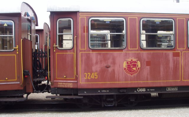

Dans la même rame en gare de Mariazell, la voiture N° 95 901 d'ÖBB Nostalgie, ex. voiture N°3245, précède la N° 95 903. Noter le blason des ÖBB et la livrée un peu fatiguée du véhicule. |

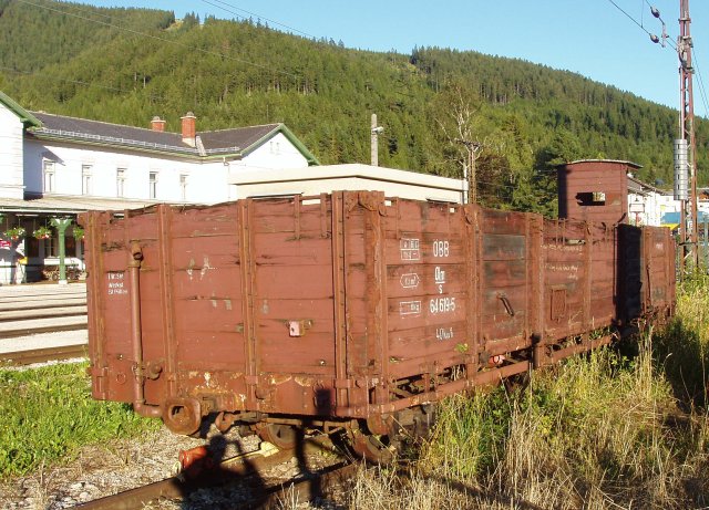

En gare de Mariazell un antique tombereau à guérite est garé sur la voie desservie par la plaque tournante. Photo prise le 13/08/2006 |

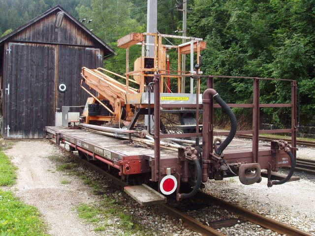

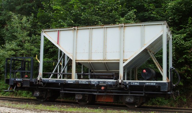

Un wagon plat portant une nacelle stationne devant la remise des chase-neige en gare de Lanbenbachmülhe. Photo prise le 15/08/2006. |
Une ballastière stationne sur l'autre voie de tiroir de la gare de Lanbenbachmülhe. Photo prise le 15/08/2006. |

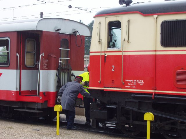

12 août 2006: gestes du métier en gare de Mariazell: la 1099.004 vient d'être remise en tête et les agents des ÖBB font l'attelage. Dans quelques instant la rame sera prête a assurer le prochain train pour St. Pölten. |
