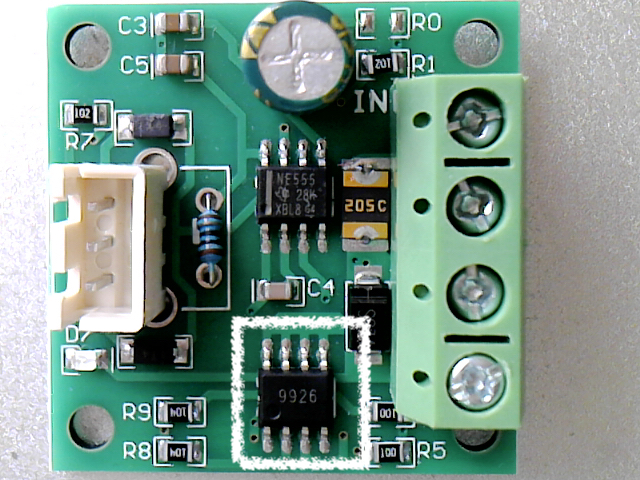

Messagepar BG1000 » 20 04 2024 à 12:30
Ramon Soupalognon a écrit:Voilà les photos, recto et verso, les fils du potentiomètre ayant été débranchés pour faciliter la prise de vue
Ramon

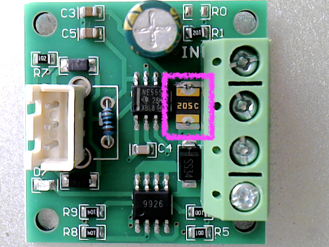

Je ne suis pas parvenu à identifier l'autre IC mais cela semble à un élément de puissance avec 4 pattes sur un même strip, alimentant la LED....
Donc 2A protégé par un polyswitch 2A est plausible, Il faudrait mesurer la continuité entre le + de la capa et la borne motor +, pour déterminer si c'est bien du DC filtré en sortie.
Ou bien plaquette en main dessiner le schéma de câblage.

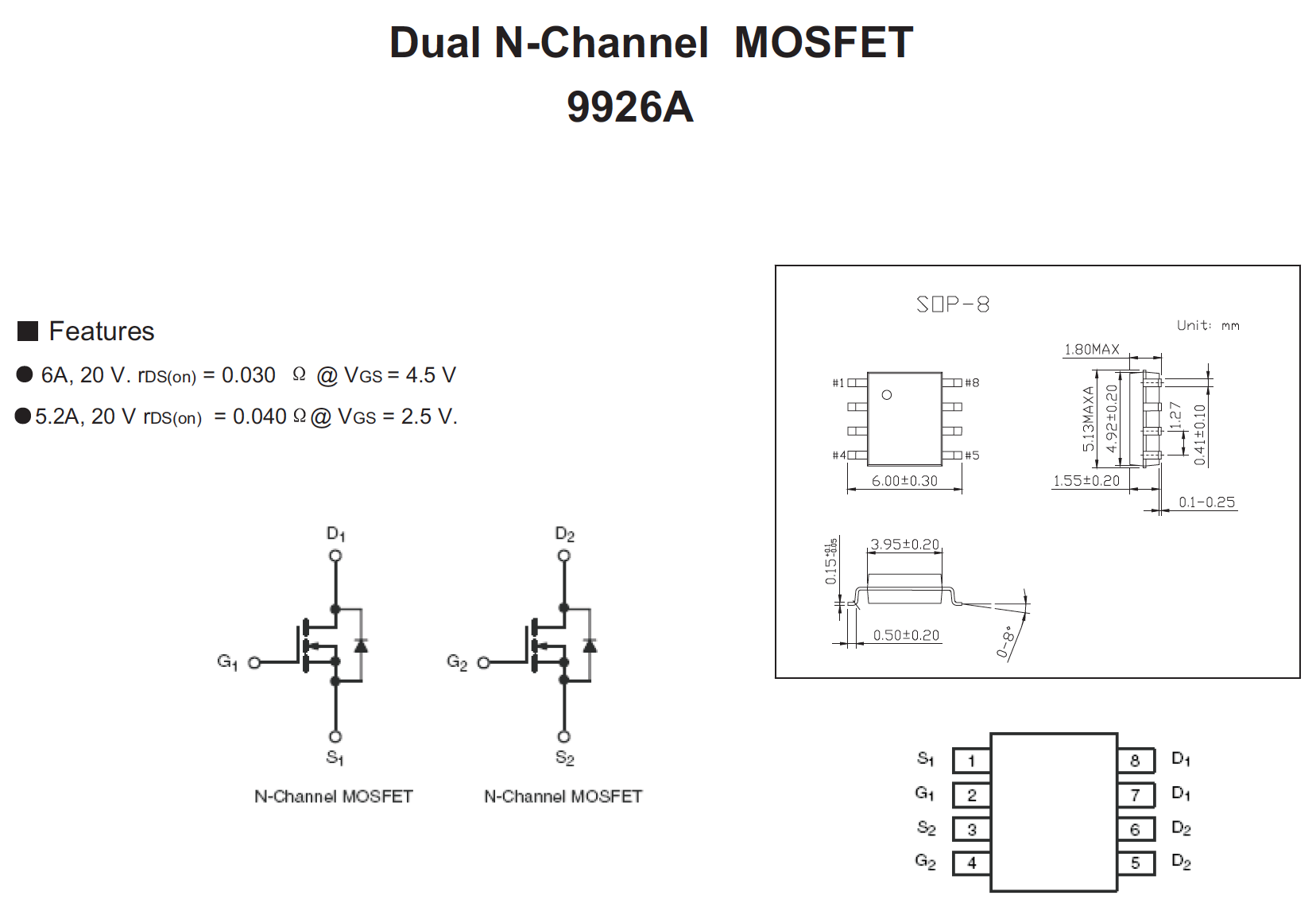

Le circuit 9926 est un Dual N-Channel MOSFET, donc bien un étage de puissance.

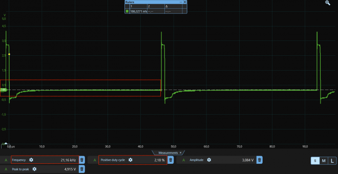

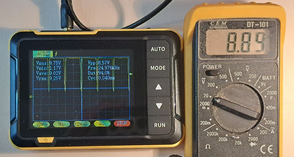

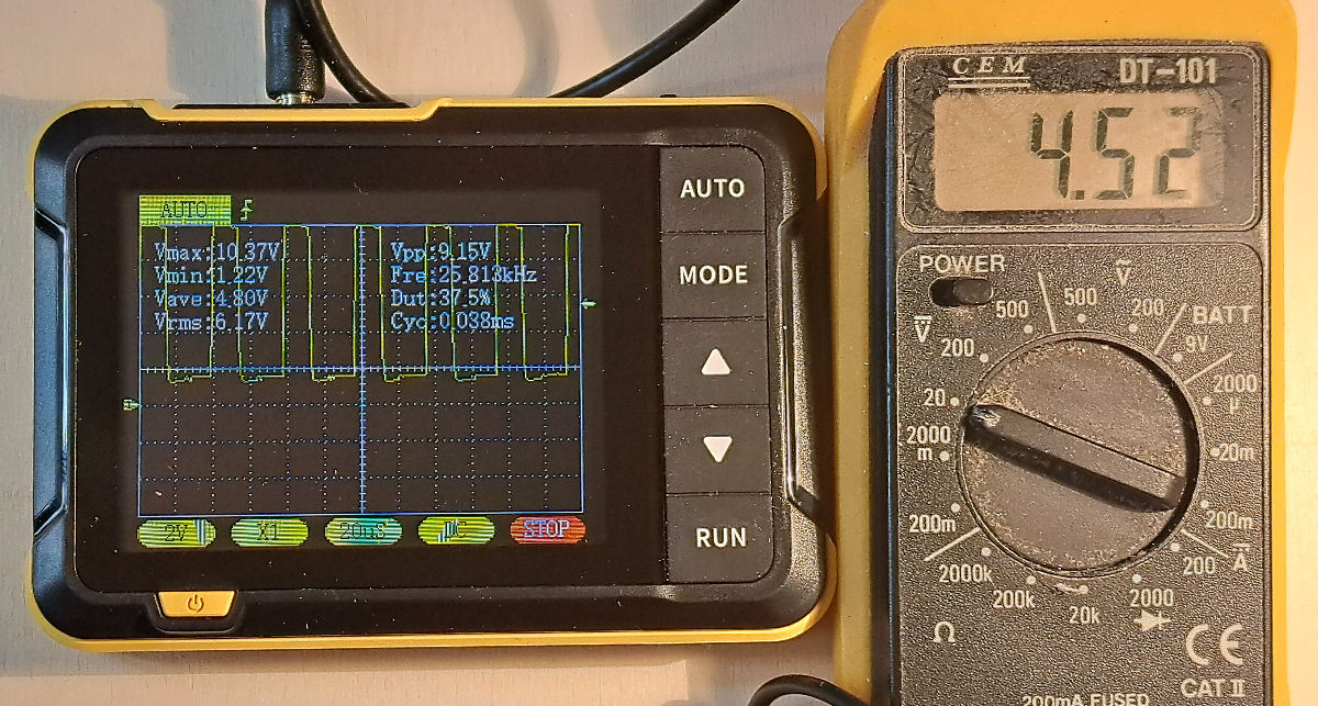

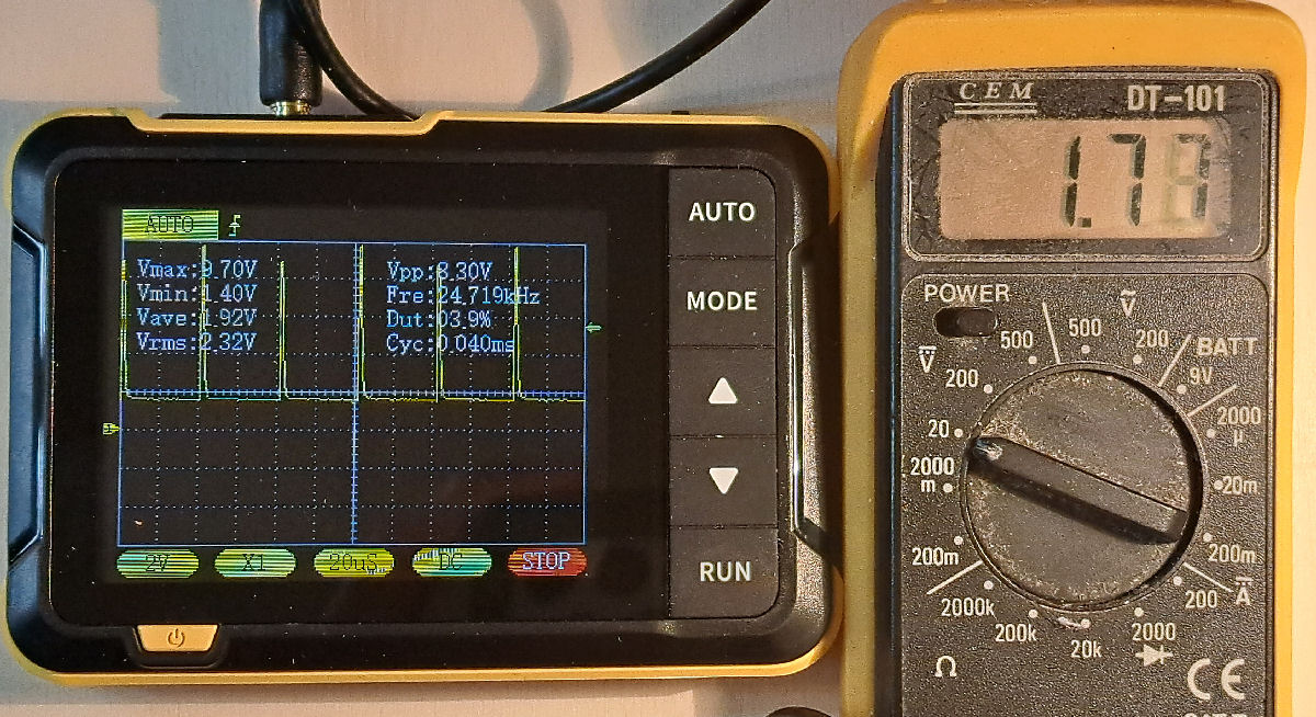

Messagepar Ramon Soupalognon » 25 04 2024 à 14:05
Après quelques tâtonnements avec le fonctionnement de l'oscilloscope (ben oui, je n'ai jamais eu à me servir de ce genre d'instrument D9 ), voici ce que çà donne :
Quand à interpréter les résultats...
Ramon
Ramon Soupalognon
Messages: 1563
Localisation: Melun, France
Re: Question aux électroniciens
Messagepar FrktLille » 25 04 2024 à 14:34
Donc, ce qu'il faut retenir d'important d'un point de vue des moteurs :
- Tension max : environ 10V (dépend bien sur de la tension d'alim en entrée)
- Fréquence PWM : environ 25 KHz => Donc compatible avec moteur RSF
FrktLille
Messages: 89
Enregistré le: 22 10 2007 à 09:39

Messagepar JJB » 25 04 2024 à 18:59
Et voili, et voilou #B6 L'intérêt de la tension pulsée c'est que à chaque fois que la tension est maxi, quelque que soit la durée, le couple du moteur est maxi. Ce qui explique que l'on peut avoir de très bon ralenti et, le rotor étant beaucoup plus léger et avec un diamètre efficace beaucoup plus grand, des démarrages beaucoup plus progressifs.
Tu sait tout.
J-J :F5

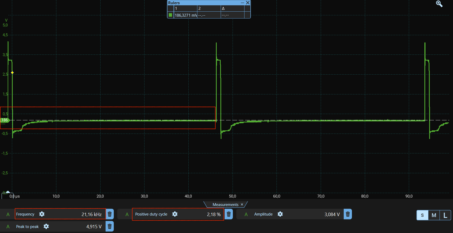

Si la fréquence à vide (sans rien brancher en sortie) est bien supérieure à 20KHz (entre 23 et 25), une fois un moteur (de 3V) branché, et chargé mécaniquement (avec une petite hélice de drone), on constate que la fréquence tombe en dessous de 20KHz !! Elle oscille entre 17 et 18 KHz, voire ponctuellement entre 15 et 16 KHz.
De plus, je constate que l'arrêt du moteur est impossible : potar à zéro, il subsiste une tension minimum de 160 mV, donc le moteur ne s'arrête pas !

ce qui est d'autant plus curieux, c'est que les copies d'écran oscillo de Ramon ne font pas apparaître cette tension résiduelle ... Peut être suis-je tombé sur une mauvaise série ?

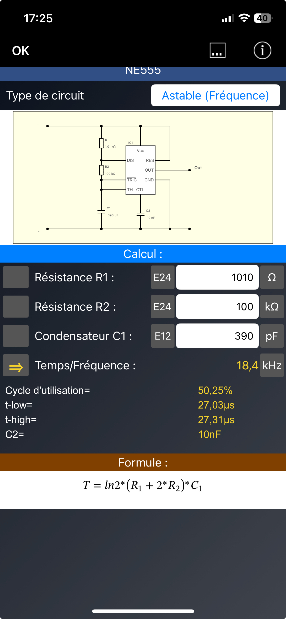

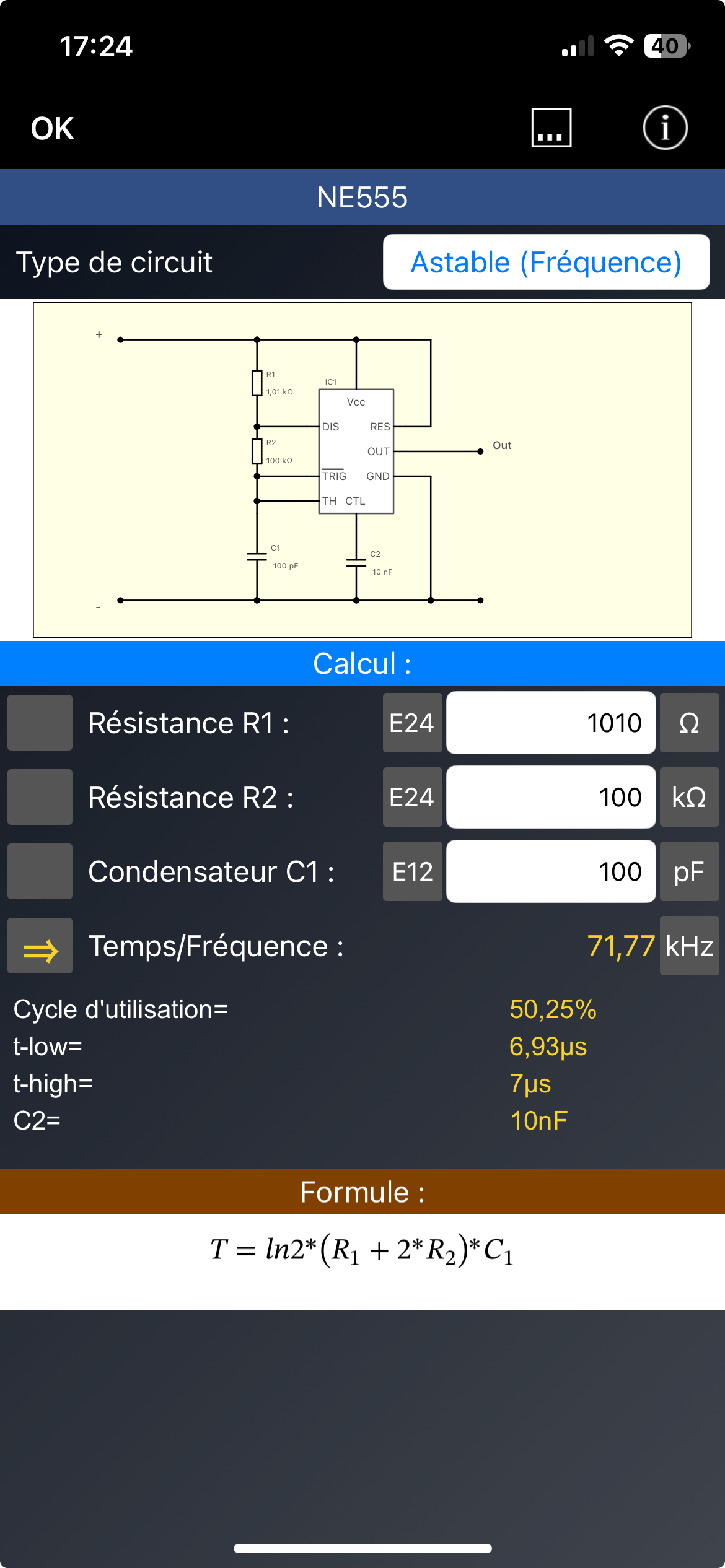

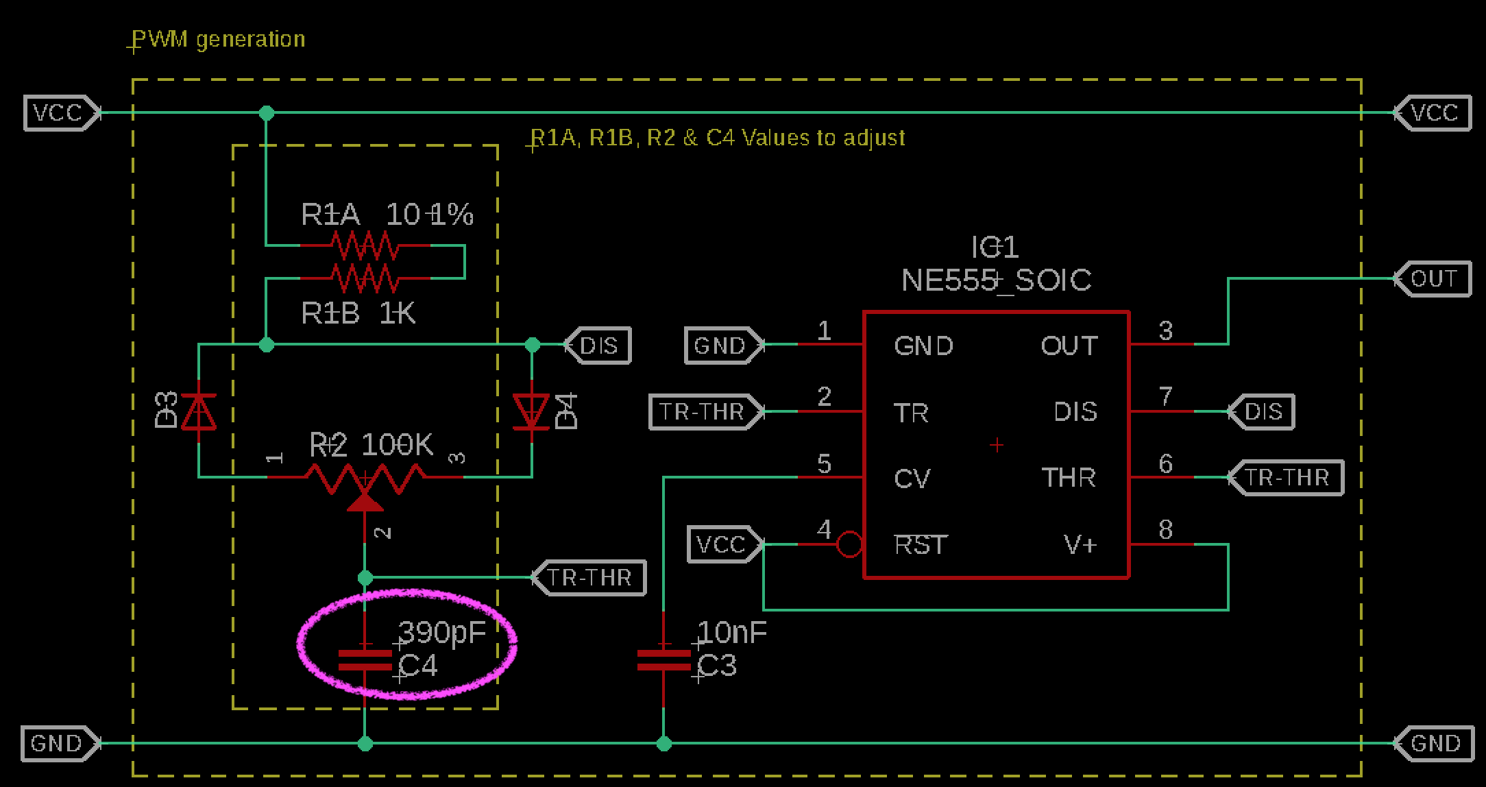

Un peu dingo, j'ai passé une journée de défi en faisant du reverse engineering. Ce qui m'a permis d'identifier tous les composants, de trouver ou mesurer leurs valeurs, de comprendre le schéma de cette carte, et de la re-dessiner en distinguant les 2 "étages" principaux (la génération du PWM, et son amplification).
Le premier, celui qui génère le signal PWM à proprement parler :
A partir de la, j'ai pu recalculer les valeurs théoriques de fréquences de sortie, qui correspondent grosso modo aux mesures faites (autour de 20KHz) :
1er point, on peut donc en déduire qu'il suffit de modifier la valeur du condensateur C4 pour obtenir une fréquence bien supérieure à 20 KHz pour garder une marge de sécurité par rapport au seuil fatidique des 20 KHz. Il suffirait donc de remplacer le condensateur C4 d'une valeur mesurée à 390 pF, de par un autre de 100 pF (valeur plutot courante). C'est en tout cas, ce que les calculs démontrent :
Reste maintenant, l'histoire de la tension résiduelle, mesurée et constatée puisque le moteur continue à tourner, potard au minimum. A priori, le problème existe déjà au niveau du potard, puisque qu'on a un duty cycle qui stagne à 2,2%. je pense comprendre que c'est à cause des 2 diodes en entrée de ce dernier.
J'essaierai donc demain avec une diode comme suggeré par BG1000, car j'en ai sous la main ...
Si ça donne des résultats probants, je poursuivrai la démarche de transformation de cette petite carte ... Problème, je n'ai pas de capa de 100 pF sous la main ...
Autre découverte intéressante : Tous ces circuits, celui ci et leurs variantes, sont protégés par un fusible réarmable de 2A, donc pas besoin d'ajouter une protection en +
