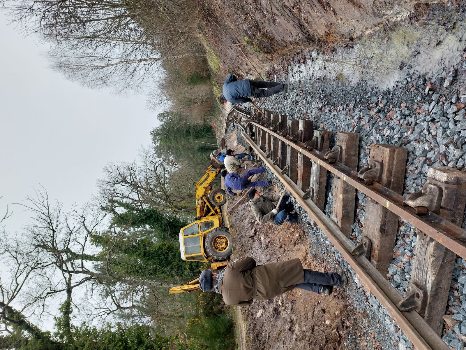

Bonjour à tous,
Notre chantier de renouvellement de voie a pu reprendre hier, avec une météo clémente malgré le froid. A l'aide d'une nouvelle location de pelle et d'un petit cylindre, avec tracteur, plateau et tractopelle de deux de nos membres, les travaux ont consisté à terminer la mise en œuvre des sous-couche de grave et de ballast, puis à la pose des panneaux de voie dont les traverses en mauvais état avaient été remplacées en novembre dernier.

Messagepar jean-pierre » 09 01 2024 à 17:01
Super boulot. #B6 E2

Messagepar JJB » 09 01 2024 à 19:39
Super #B6 Elle risque pas d'envoler...., c'est du lourd D9
