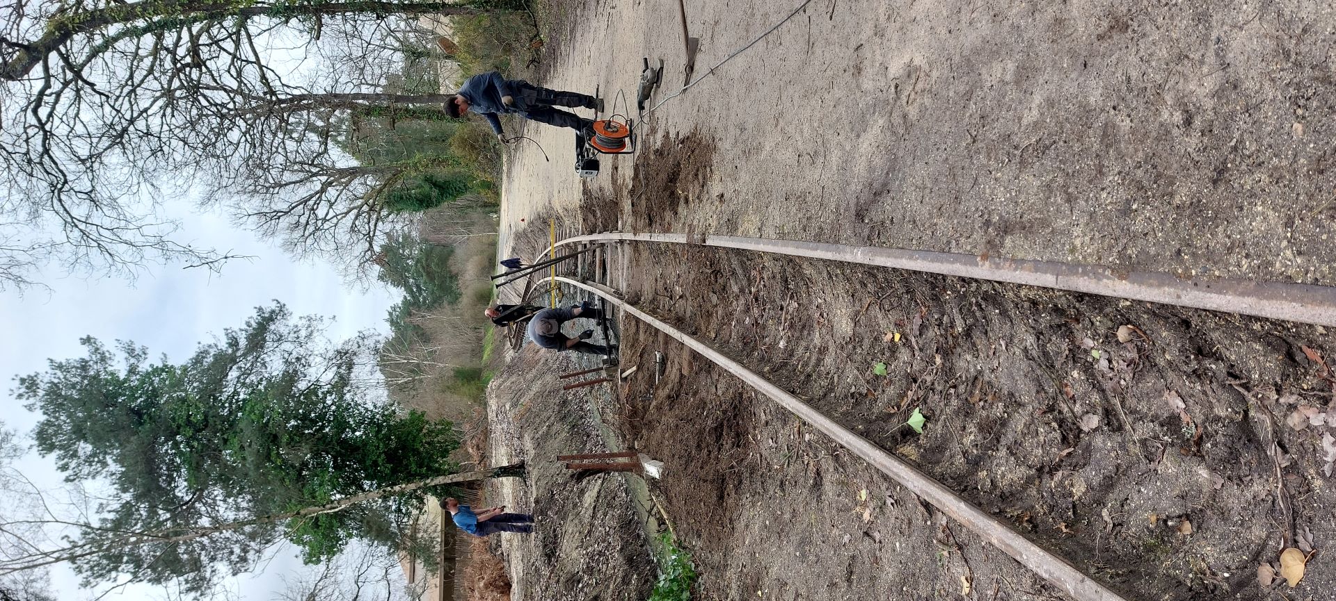

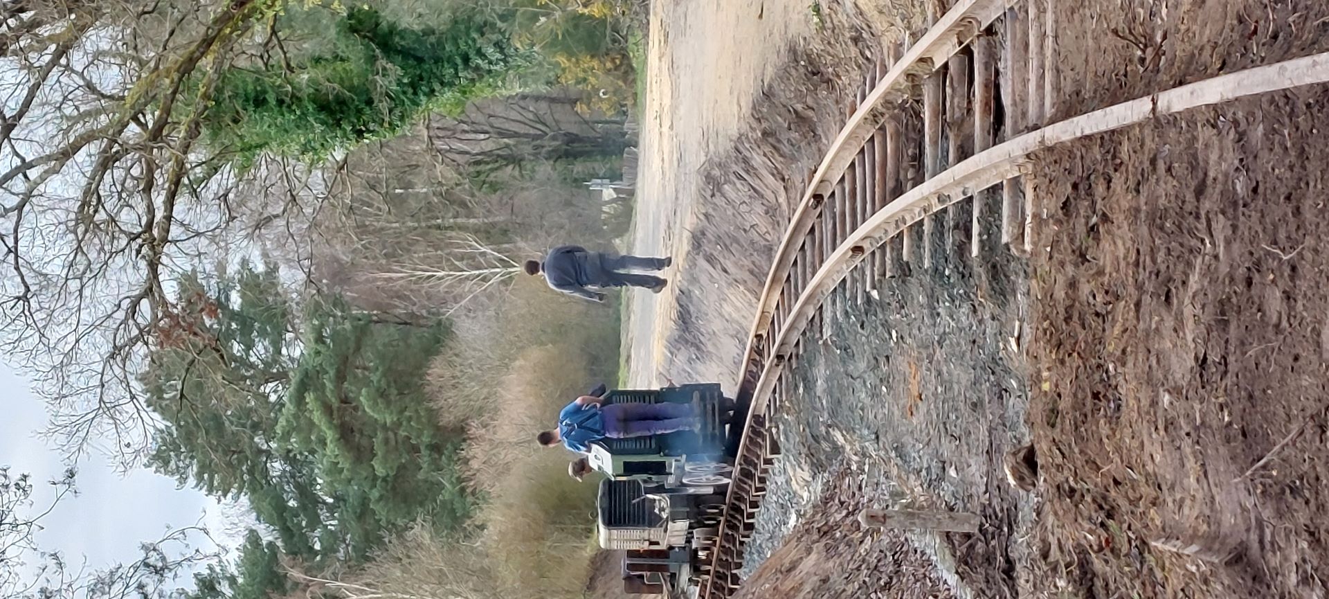

Messagepar UIC 60 » 29 01 2024 à 17:40
Bonjour à tous,
Notre chantier se poursuit, avec la repose de la voie proprement-dite, suivant le nouveau tracé.

Re: Train Historique de Rillé
Messagepar Didierd » 29 01 2024 à 19:32
La voie de 60 en double champignon fait très British, on en voit encore sur le Ffestiniog Railway.
Messagepar 030T 1707 Nord-Est » 30 01 2024 à 12:35
A Rilly gros rail DC ex-voie normale (38 ou 44 Kg/M ??), le DC du Blanc-Argent est plus modeste (22 ou 25 Kg/M ??)
Messagepar 242TE66 » 30 01 2024 à 14:23
La voie d'origine du BA était effectivement posée en rails DC de 25 kg/m, comme celle du RB par exemple (sauf Pleybin - Châteaulin-Emb. et Châteaulin-Emb. - Camaret-sur-Mer, de construction plus tardive). Celle du P.O.C était posée en rails Vignole, aussi de 25 kg/m (et donc sensiblement plus lourde que la voie des TC).
Messagepar Russell » 30 01 2024 à 14:30
Didierd a écrit:La voie de 60 en double champignon fait très British, on en voit encore sur le Ffestiniog Railway.
Didier.
Plus beaucoup…il y en a encore sur certaines voie de service mais plus sur les voies principales. ;)
