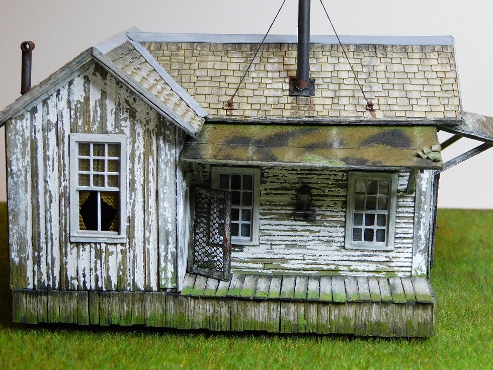

Voici les dernières photos de ce bâtiment en L.

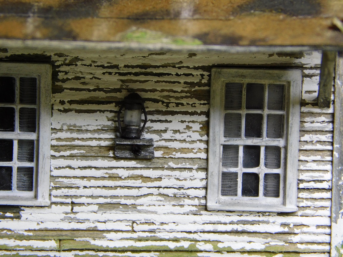

Les cheminées ont été installées sur chaque toit; j'ai aussi réalisé une lampe tempête au 1/87. Cela à pas été facile
vu la petite taille de cet accessoire; certes elle est pas parfaite, mais bon elle à le mérite d'exister.
Un très gros plan sur la bestiole, elle est éclairée avec une LED SMS & une résistance pour pouvoir la brancher sur une tension de 3v à 12v.
En version nuit !
Avec mon régulateur de tension, j'aurais le loisir de donner une lumière bien moins forte par-rapport à ces images.
Là j'ai utilisé un vieux transfo Jouef qui me sert pour mes branchements de testes.
J'ai aussi apporté un petit détail que j'ai eu l'occasion de voir dans des nombreux films Américains. C'est la porte anti-insectes avec son grillage
caractéristique.

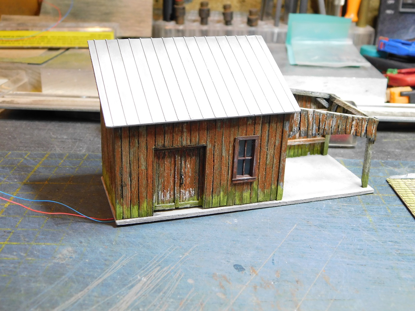

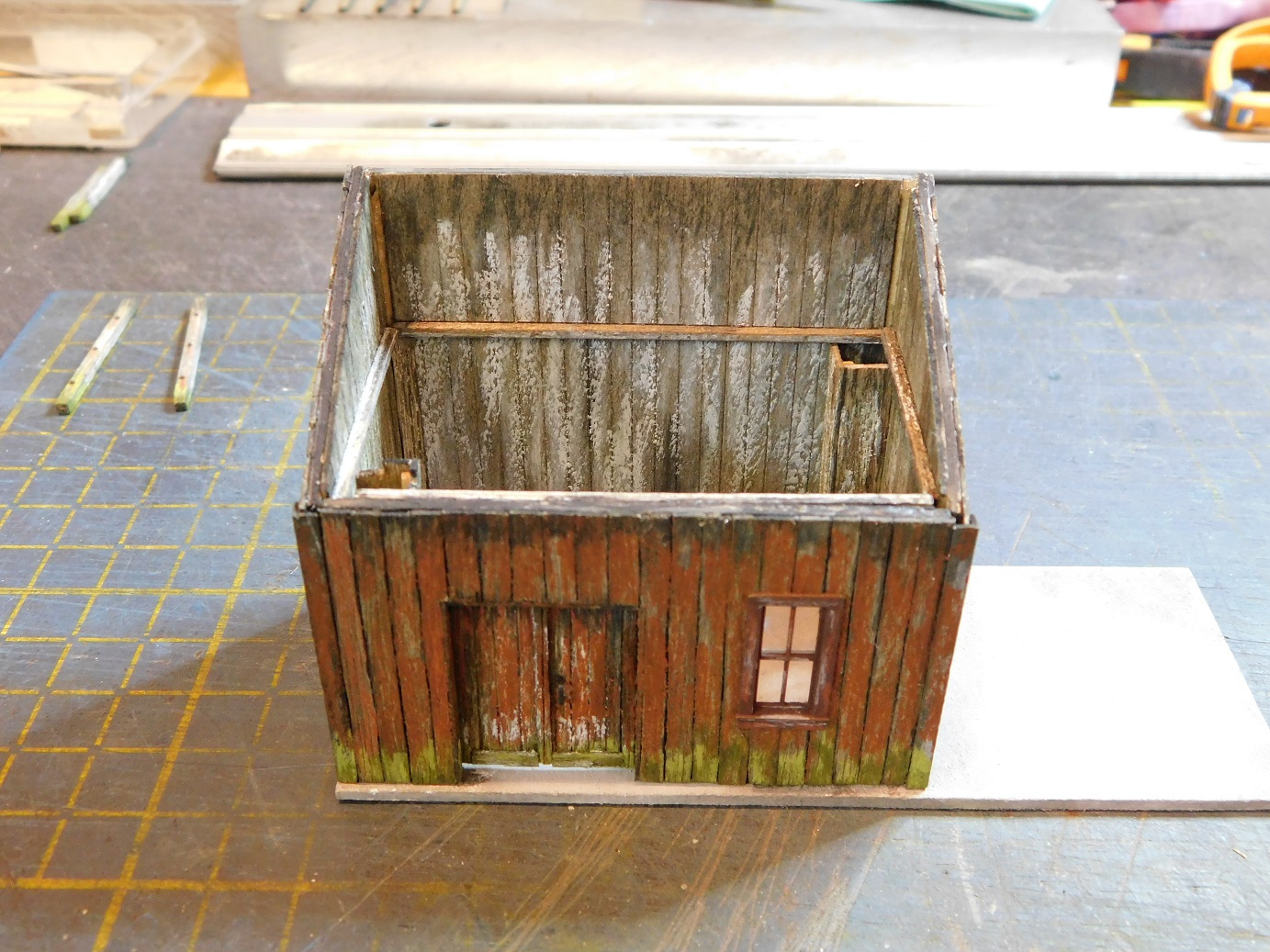

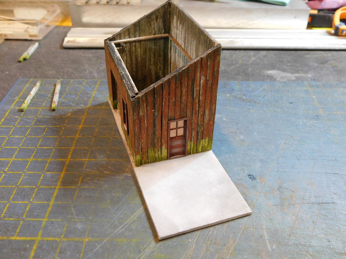

Voici les dernières photos du Carpenter, & le début de la construction du Repair-Service.
Ce bâtiment est d'inspiration libre, il a été tronqué pour pouvoir le placer sur la toile de fond.
Sa réalisation fait toujours appelle au carton de 0,7 mm recouvert recto-verso de petites planches de tilleul que j'ai laissé vieillir aux intempéries.
Il dispose d'une grande porte à deux vantaux plus une petite fenêtre à guillotine sur sa façade principale, & sur le pignon de droite une porte vitrée.
Un appentis est accolé à celui-ci, & je pourrais y reproduire une petite scénette comme la réfection d'un chariot par le charpentier, & d'autres détails
concernant ce métier.
Il repose sur un socle en ciment, tiré dans un carton de 1,2 mm peint & patiné. Comme vous pouvez le voir, j'ai placé une goulotte dans chaque angle.
Celle de gauche reçois les fils de l'éclairage du bâtiment, celle de droite reçois l'éclairage de l'appentis.
L'appentis en cours de finition; son toit est en shingles (bardeaux) ils viennent du commerce US (Micro-Marck) ils sont réellement en bois.
Le toit du bâtiment principal lui reproduit un toit en zinc; il a été taillé dans une feuille d'Evergreen; & ses bardeaux ont été reproduit avec des micro-strips
de la même marque. Le tout collé avec la colle Faller à aiguille pour le plastique. Pour avoir l'alignement de ces bardeaux, je me suis servi d'un gabarit en carton de 0,5 mm.
Ce toit a été peint à la bombe d'apprêt pour automobile en gris clair mat; puis la patine aux terres à décor & un peu de pigment.
L'éclairage a été installé, j'ai acheté chez Aliexpress des lampes LED en 3v en HO avec les résistances fournies.

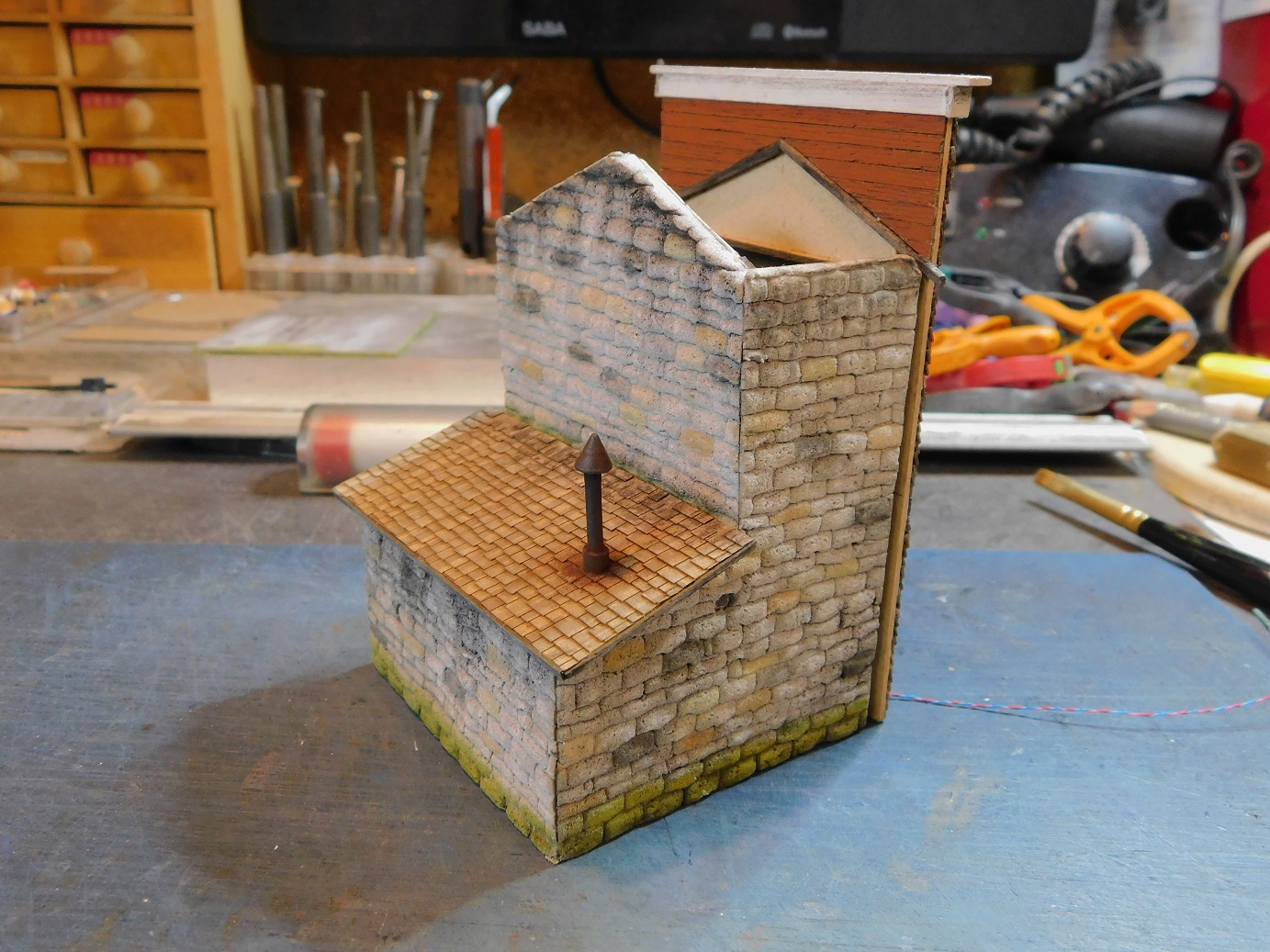

Pendant que certaines pièces étaient entrain de séchées, j'en ai profité pour commencer le quatrième bâtiment
qui est un Repair-Service.
Celui-ci s'inspire d'un article d'un de mes vieux Model-Railroader de novembre 1991. L'article de seulement deux pages, mentionne que ce bâtiment
était pour l'échelle Sn3. Il y avait malheureusement aucune dimensions d'inscrites, j'ai été obligé comme d'habitude dans ce genre de situation d'improviser pour le transposer à l'échelle du 1/87.
Il se compose d'une façade principale couverte en Clap-board + des murs en pierres de tailles irrégulières.
J'ai utilisé les mêmes ingrédients c'est à dire carton de 0,7 mm recouvert de planches de tilleul récto-verso, puis du carton-plume de 5 mm
pour les façades en pierres. La gravure de celles-ci ont été fait avec diverses gouges usinées dans des tubes d'aluminium, en les utilisant comme
plusieurs emport-pièces. Bien sur au-paravent le carton a été pelé pour accéder à sa mousse de polyuréthane qui est précise au micron.
Une fois que toute la gravure a été réalisée, j'ai matricé toutes ces pierres avec deux brosse métallique, une souple & une autre très dure.
Tout cela pour apporter un grain sur la surface des pierres.
La page de l'article dont je me suis inspiré.
Sur cette photocopie, j'ai essayé de transposer ce bâtiment à l'échelle du 1/87, je me suis aidé aussi avec les huisseries Grandt-Line.
Il me reste à tailler les deux autres façades arrière, puis avant de monter tous les murs, leurs donner un coup d'apprêt en bombe de blanc mat
sur toutes ces pierres. Après il y aura la peinture finale & leurs patines.

Des petites planches de 2 mm ont été encastrées sur chaque bord de celle-ci. J'aurais l'occasion d'y revenir, quand j'aurais terminé
l'aménagement intérieur de ce garage.
Les deux portes ont été collées bien plaquées à l'intérieur.
Sur cette photo vous pouvez apercevoir cette fosse recouverte de planche.
Le toit du corps principal a été collé en place, j'aurais à mettre la tuile faîtière en zinc, puis les deux cornières d'isolation des eaux de pluie.
& bien d'autres détails qui viendrons par la suite.
A bientôt pour la suite.
