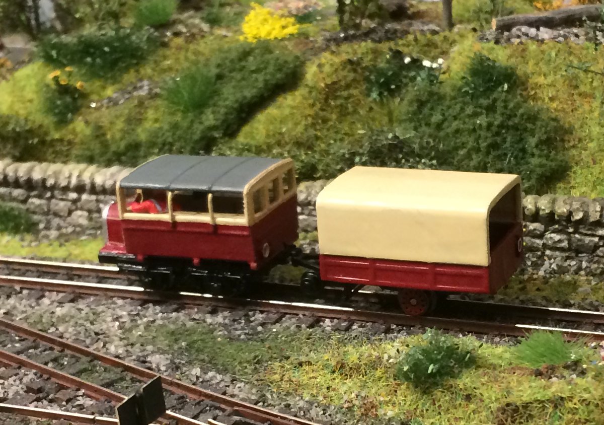

ici je montrerai des modèles H0e convertis de MJM à l'avenir. Je vous souhaite beaucoup de plaisir avec les photos et aujourd'hui je commence avec une remorque á bagage:

Messagepar Modeller » 24 08 2022 à 16:15
Salut á tous,
voici les étapes de la conversion:
Un essieu MiniTrains est la référence pour la largeur du tube et deux plaques:
Les bords des pièces en photogravure conviennent bien les plaques:
Deux tiges de laiton cachent l'espace ouvert au dessus de la suspension:
!! Peignez la suspension et montez l'essieu et adjustez les roues avant de monter sous la remorque: !!
Pour l'axe de support, retirez l'axe imprimé et remplacez-le par un morceau approprié de fil de laiton de 1 mm:
Bonne chance et à bientôt. :F5
