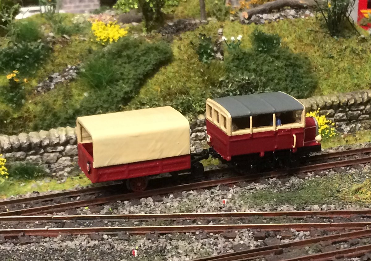

ici je montrerai des modèles H0e convertis de MJM à l'avenir. Je vous souhaite beaucoup de plaisir avec les photos et aujourd'hui je commence avec une remorque á bagage:

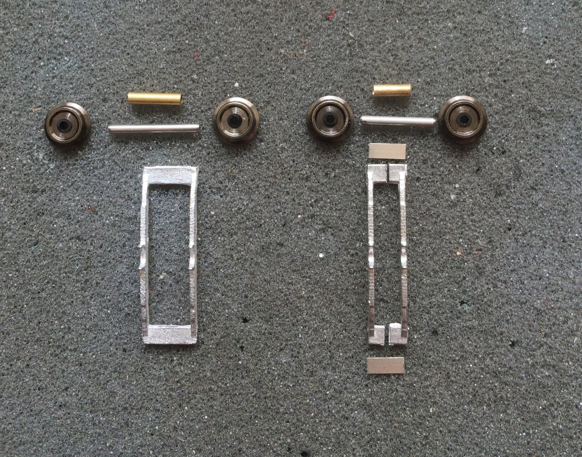

voici les étapes de la conversion:

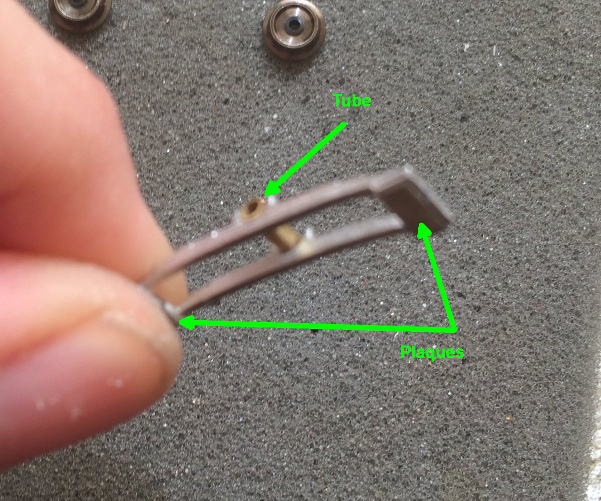

Un essieu MiniTrains est la référence pour la largeur du tube et deux plaques:
Les bords des pièces en photogravure conviennent bien les plaques:
Deux tiges de laiton cachent l'espace ouvert au dessus de la suspension:

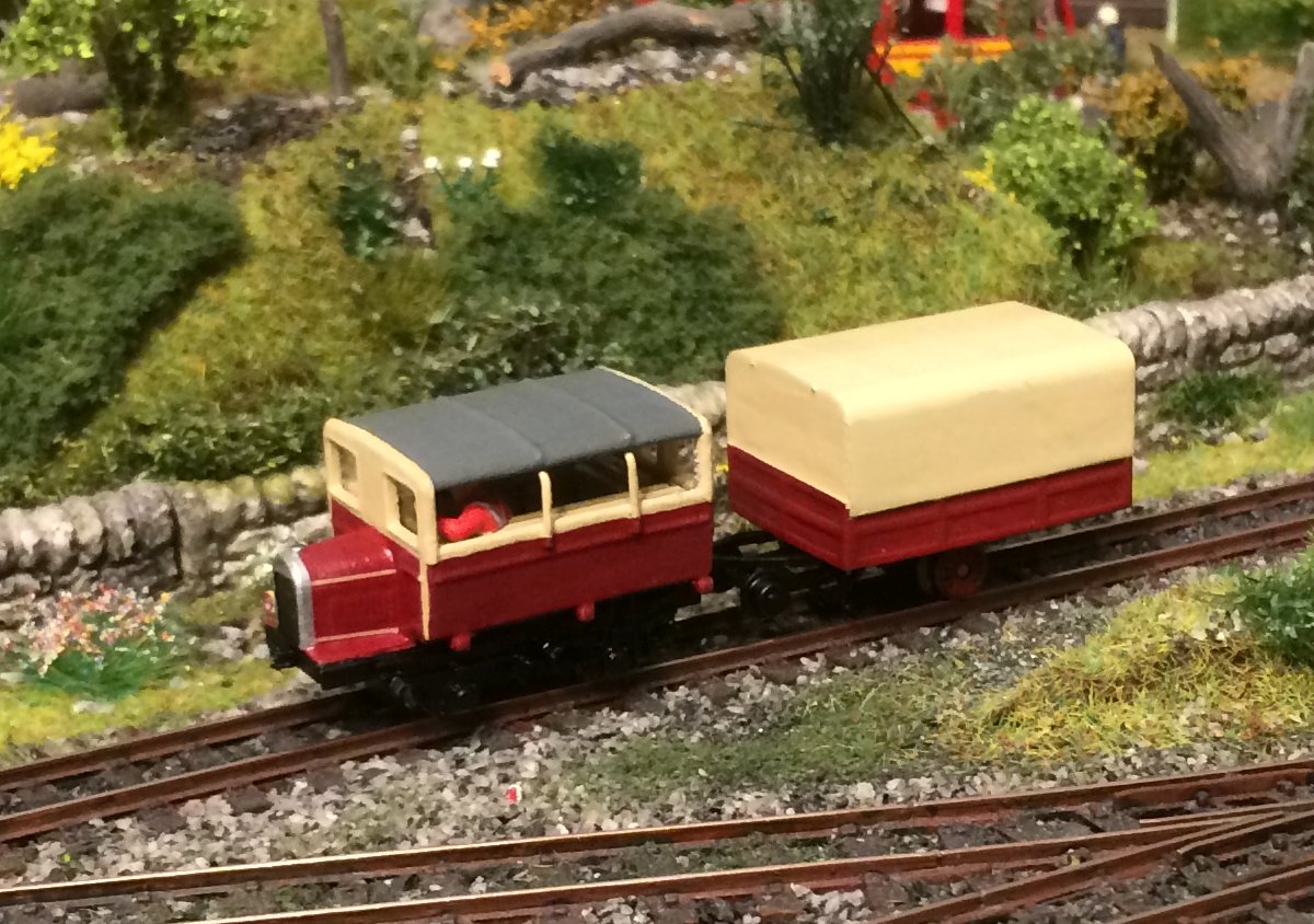

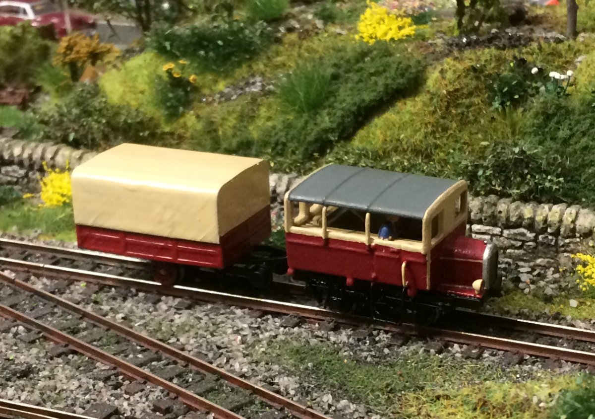

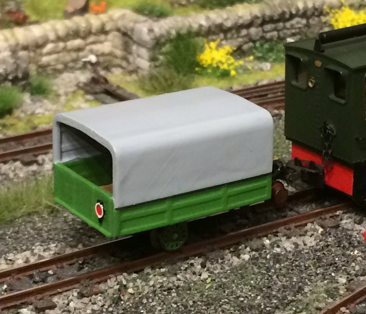

voici la deuxième remorque á bagage:
et la remorque passagers:
