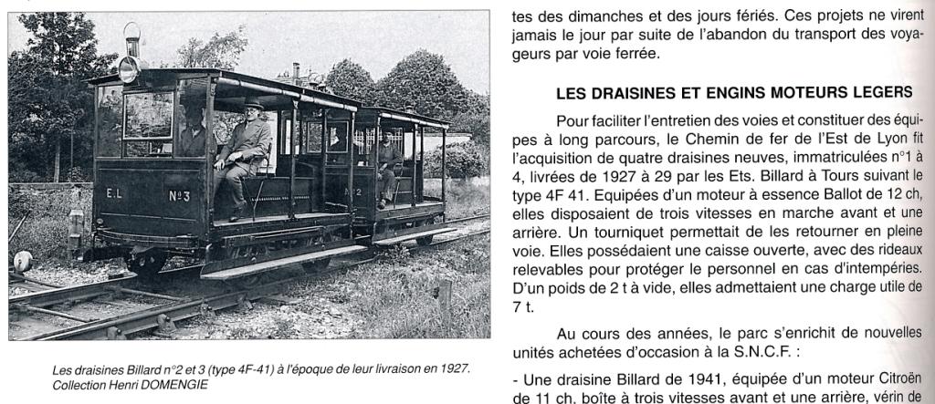

Le C de F de L'Est de Lyon de Mrs Domengie, Alquati, Moulin et Rozé, page 134
Nota : il y a eu d'autres draisines Billard, mais d'allure nettement plus moderne :
- Une de 1941 sans N° équipée d'un moteur de 11 Citroën,
- Une D50-D6B (N° B-1) de 1959 et deux D 4 (N° B-2 et 3) de 1958. Moteurs Willème 517 de 100 ch pour ces trois dernières.

Messagepar Brisso 32 » 05 01 2022 à 00:44
Bonsoir
Quelqu'un sait-il où se trouve cette draisine ?
Trouvée sur Internet mais, évidemment, sans commentaire !
9043679986_ab010a6301 a.jpg (92.46 Kio) Vu 2179 fois
Brisso 32
Messages: 1223
Re: Et si on parlait des draisines Billard des secondaires
Messagepar Jeannot » 05 01 2022 à 07:21
Belle photo, ça sent un petit peu les Landes, non ?
En arrière plan, on dirait qu'il y a une scierie, ou peut-être même une fabrique de traverses de chemin de fer ?
