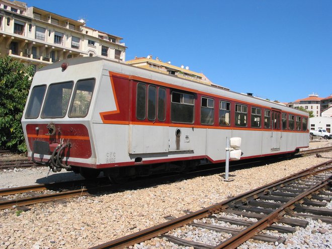

Après des heures de galère sur les "tuto", je me suis décidé à reproduire les remorques R104 et R105 Garnero (çà tombe bien ;) , il n'y a que des surfaces planes).
Comme je n'ai pas les plans, toutes les cotes sont extrapolés: la longueur de caisse est celle de l'autorail A 210, la hauteur et la largeur de caisse et les dimensions des ouvertures sont celle de l'autorail X5000.
Remorque R105
Ancien A 210 D.JPG (92.4 Kio) Vu 3697 fois

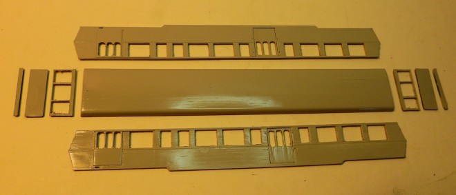

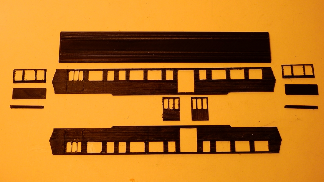

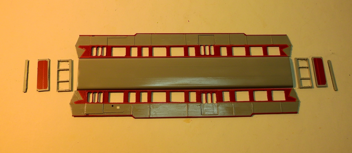

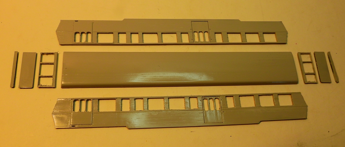

Impression des éléments séparés.
Primer et peinture.
J'ai peint la déco avant assemblage.

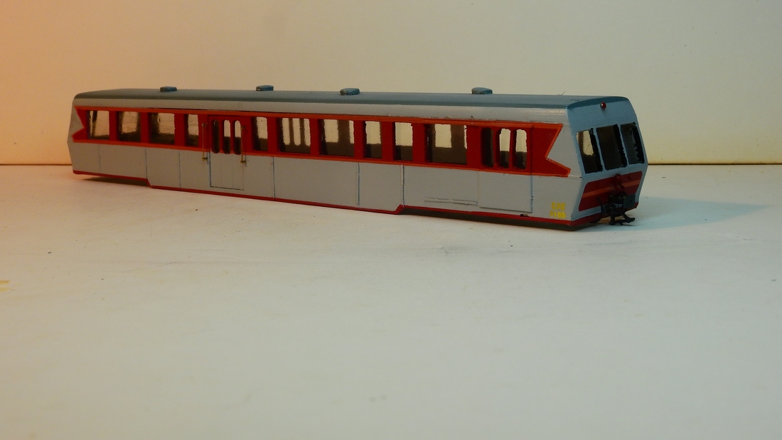

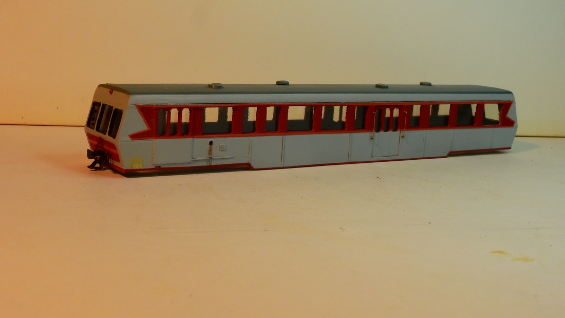

La caisse assemblée.
J'attend les bogies commandés il y a plus d'un mois chez Halling pour terminer le châssis et les aménagements intérieur.
Je bloque un peu sur les impostes :D3 .

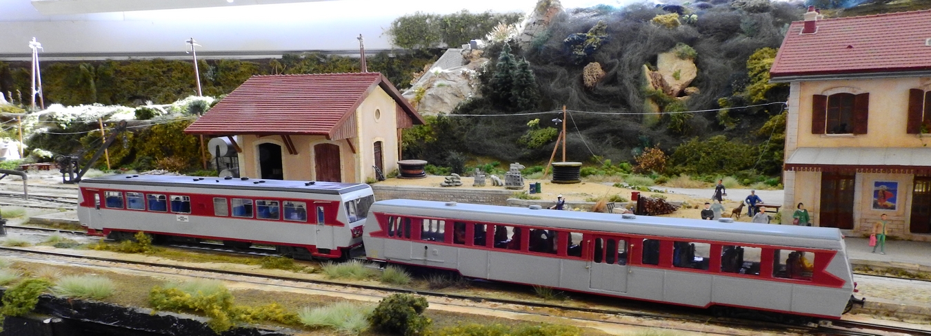

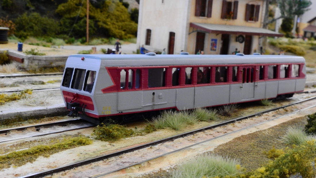

Messagepar Alain » 12 08 2021 à 16:00

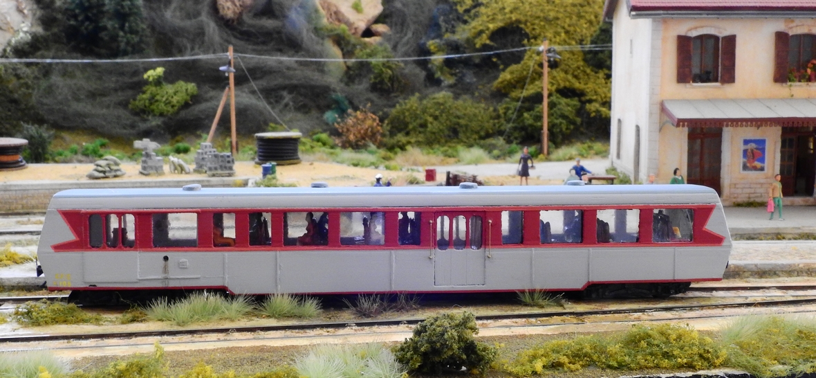

La remorque R105 en service :D .

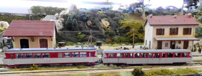

Alain.
