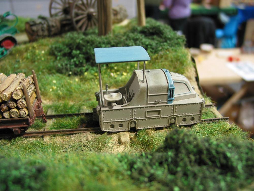

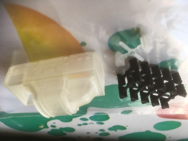

Messagepar Brico HOe » 07 06 2021 à 19:07
Un petit truc qui me trotte depuis très trés longtemps !
Après divers essais notamment en photogravure, je ne suis jamais parvenu a sortir quelque choise de satisfesant pour cet engin, du coup, je m'y suis remis en impression 3D pour mecanique Kato Portram. J'ai du elargir un poil par rapport au modèle réel mais ca rend bien
Reste a voir pour adapter la mécanique et surtout pour mettre un peu de poids: y'a pas beaucoup de place !
A suivre ...

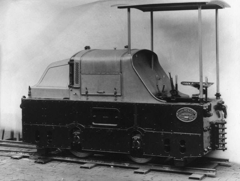

et le voici reproduit en son temps par l'atelier Debeylleme lors d'expo mec triste en 2002
En tous cas très sympa ce petit locotracteur #B6

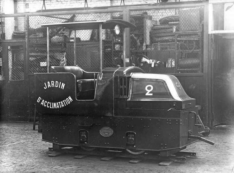

In situ au jardin d'acclimatation :

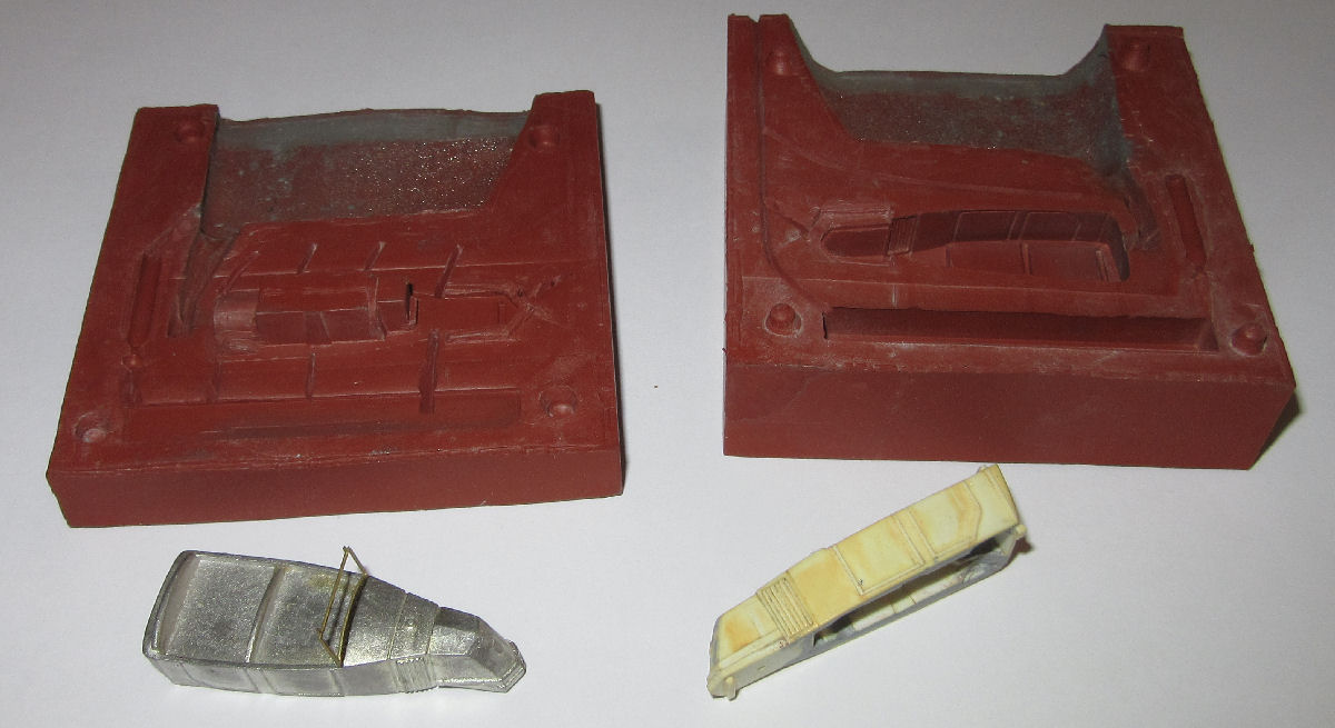

Pour avoir du poids avec une Renault NN en 00-9, j'avais fais un modèle en plastique et réalisé un moule en RTV, le modèle définitif est en métal blanc "moulé à la louche" :
Bien sûr le RTV coûte cher et il vaut mieux avoir plusieurs modèles pour l'amortir (à l'époque c'était mon cas).
Il est préférable d'avoir des formes simples à mouler, sinon il faut une centrifugeuse, mais là, c'est un autre problème.

Ca me rappelle de vieux souvenirs : c'est comme ça que j'ai commencé le HOe avec du moulage en métal blanc: j'avais amené tout ça aux UE PME a St Valery ! Du Matchbox modifié et coulé a la louche #B5
J'ai envisagé cette option un moment mais les formes sont pas si simple ou il faudrait peut-être que je revois pour faire plusieurs parties mais c'est tout petit
J'espère que ce que j'ai en place au milieu a l'intérieur suffira pour mettre assez de masse, le problème est sur l'arrière où il n'y a pas de place du tout, il faudrait que je trouve un personnage un métal blanc dans l'idéal et que j'equilibre avec une petite passé a l'avant en contre poids

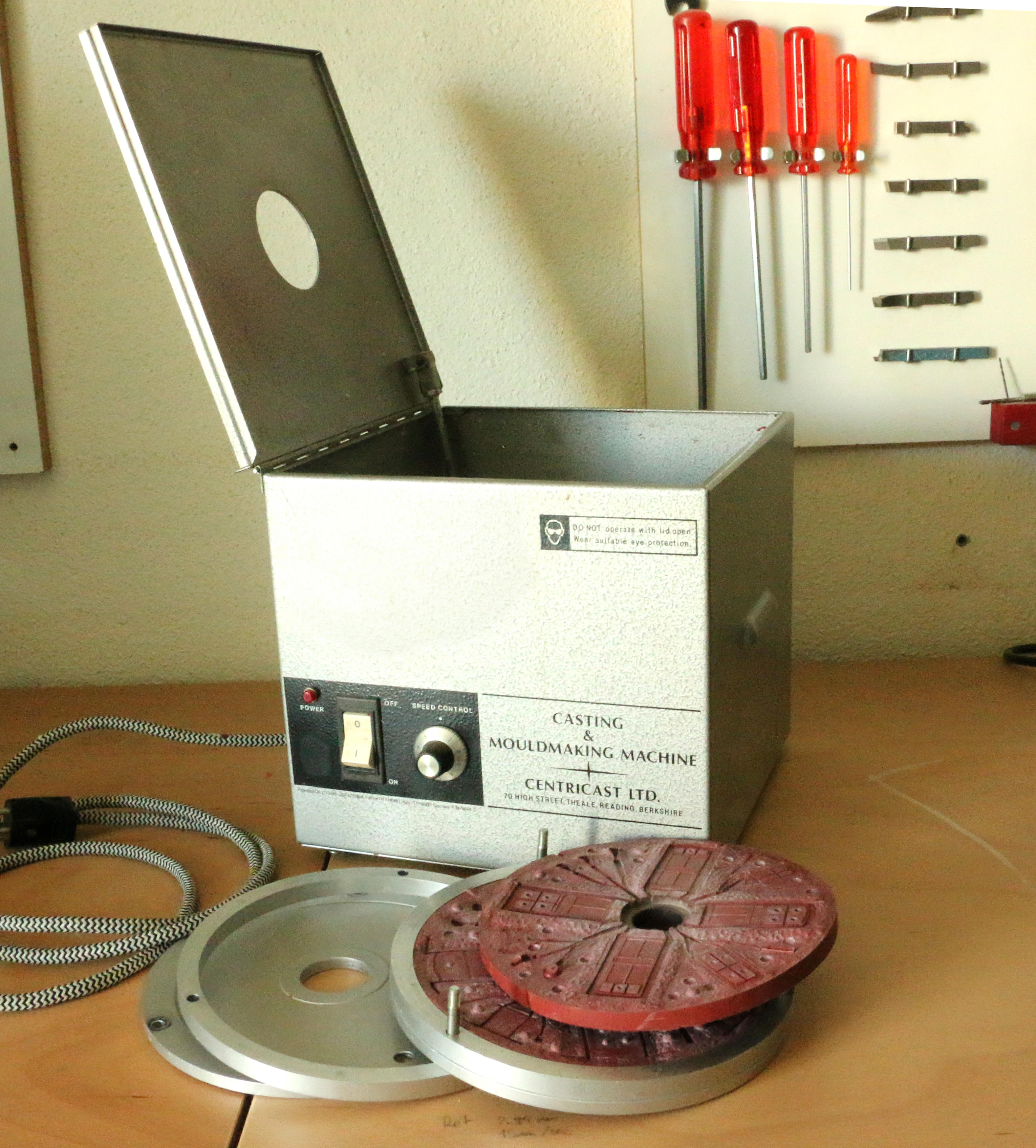

Je moule des pièces en métal blanc depuis une quarantaine d’années que ce soit par gravité ou avec ma bonne vielle centrifugeuse.
Avec la silicone rouge qui résiste aux hautes températures je n’ai jamais eu de problèmes d’humidité.
Le danger provient surtout lorsque nous chauffons ou versons le métal blanc dans le moule.
Un faux mouvement est c’est la brulure garantie.
Un petit conseil, si vous ne le savez pas déjà, pour éviter des imperfections (petits cratères) sur votre pièce en métal blanc, appliquez un peu de talque sur les deux surfaces du moule.
