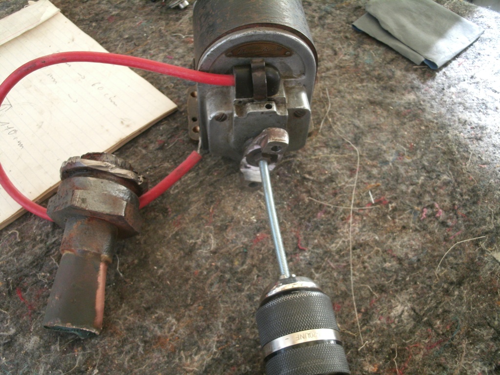

Ce matin démontage et essai à la perceuse, une belle étincelle, même en tournant lentement. Mais ce lentement est plus rapide que le "vite" à la manivelle sur la bête.

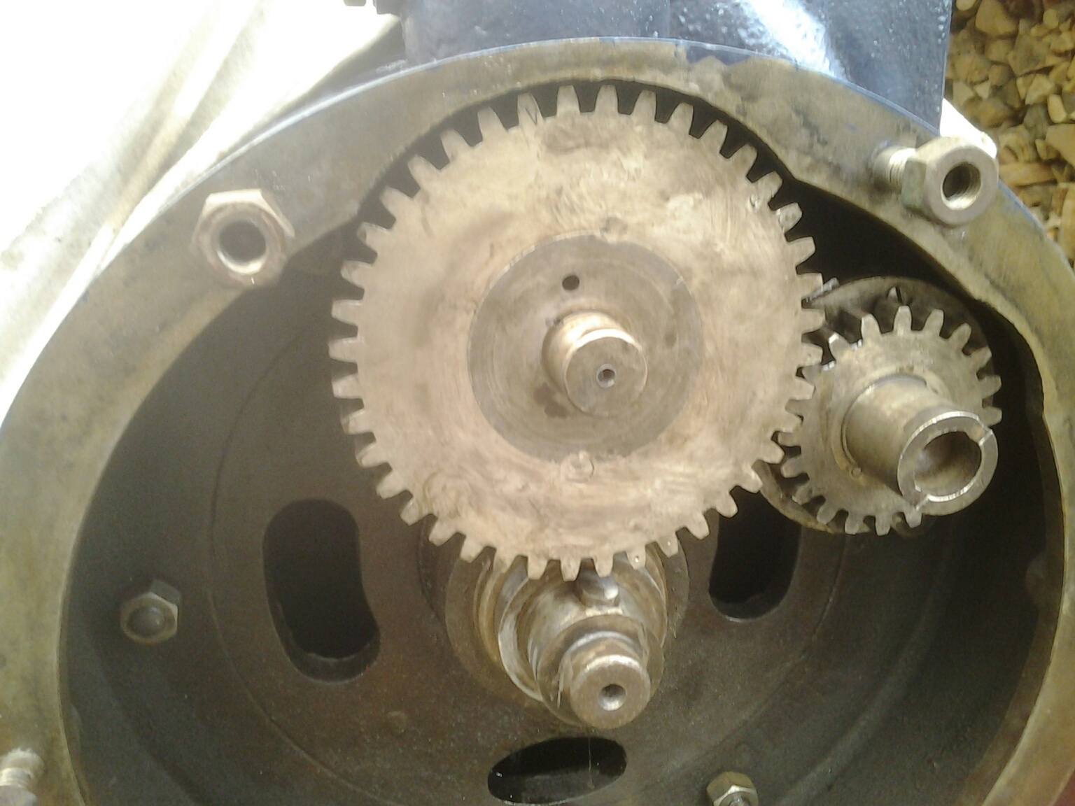

J'ai vérifié la vitesse de rotation de la magnéto, elle n'est pas entrainée par l'arbre à came mais par le régulateur, elle tourne à la même vitesse que le vilebrequin.( le petit pignon à droite)
Un re magnétisation des aimants de la magnéto est probablement nécessaire, mais en ce moment ça va être compliqué!

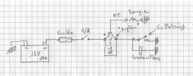

J'ai ressorti le petit schéma qu'avait fait JJB il y a fort longtemps

Ouah!! Donc tu as un allumage par tour, donc un allumage perdu à l'ADM/ECH, mais c'est pas un problème, pas mal de petit moteurs fonctionnaient comme ça, Ex: la Deuche (2CV).
Bon courage #B6 .
J-J
Pour la magnéto, comme pour tous générateur, la tension induite est proportionnelle à:
- La puissance du champs magnétique (Aimants ??),
- Le Nbr de spires du bobinage (si il y en a en court circuit le nbr de spires apparent diminue),
- La vitesse de variation du champs (Vitesse de rotation du moteur dans ce cas là. Si entraîné par l'arbre à cames = Vit./2)

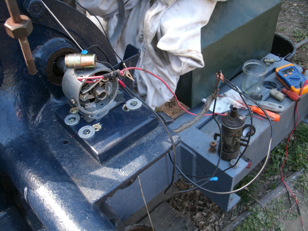

Messagepar Petolat » 11 04 2020 à 17:40
Petit essai "à blanc", une belle étincelle, même en tournant doucement!
Pour Gérard : je sais, pas top le câblage….

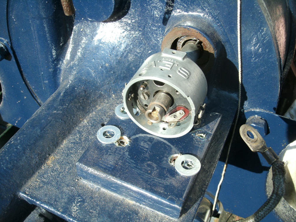

Nouvelle tentative ce soir avec l'allumeur et la batterie.( et câblage amélioré)
J'ai callé au PMH, modifié le parcours de la ficelle ( je la tiens avec le pied) mais ça ne démarre pas, par contre j'arrive à faire 2 tours soupapes fermé, je m'améliore!
pour JJB, bougie sèche après l'essai, ne faut il pas redescendre un peu le gicleur?
J'ai le dos en compote….

Messagepar JJB » 11 04 2020 à 20:35
Oui essaye de le descendre au maxi par rapport au niveau constant. Tu ferme complètement l'air au démarrage? Tu as essayé d'injecter un peu d'essence dans la pipe d'ADM?
On peut se téléphoner demain, matin ou AM...., quand tu veux.

j'ai modifié les réglages, toujours rien, quelques "pom" et une pensée pour le schéma de Gérard….
