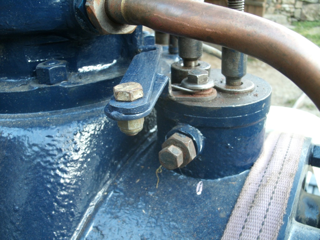

Messagepar Petolat » 07 04 2020 à 13:22
Merci à tous pour vos idées…
J'ai modifié le levier de décompression afin qu'il reste bloqué plusieurs tours. Il me faudra une aide pour tirer dessus ( avec une ficelle?) pour le débloquer….je vais embaucher ma "drolesse" ça la sortira de sa tablette…
En fait la biellette se coince sur une nervure à la base du cylindre, le système reste utilisable en automatique avec le ressort.
Mais je reste persuadé que ce moteur ne se démarrait pas à la manivelle ( je vais certainement faire ce que décrit BG 1000)

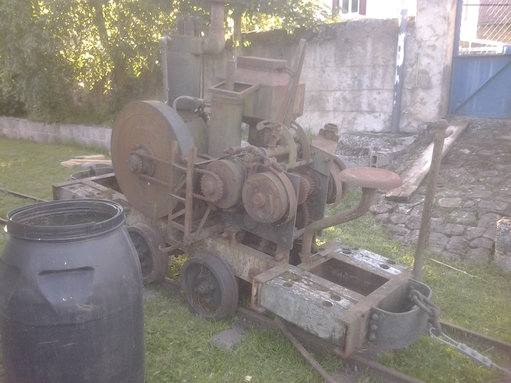

Vous vous souvenez de la bête à son arrivée :
Il y a une chaine entre le moteur et la boite, sans système de débrayage. Le moteur est déjà dur a entrainer, les deux , impossible (Hulk ou Super Dupont peut être…)
Il n'y a pas d'emplacement pour une cartouche ( les moteurs Baudoin il me semble?)
Cela reste un mystère pour moi...

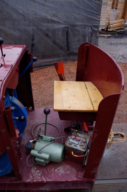

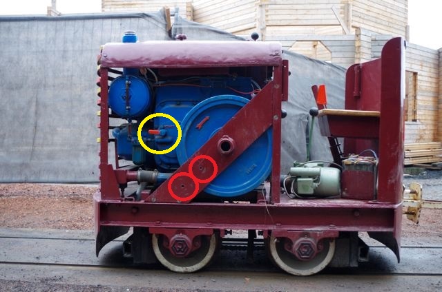

Je peux faire toutes les photos, mais après le confinement... Mais oui ce système serait idéal. Nous aussi, l'engin ne peut pas démarrer à la manivelle quand il est froid, et ce système nous est indispensable !
Edit: On comprend mieux avec des photos de Yves:
Le petit moteur électrique avec son galet en caoutchouc. (en fait un galet en acier avec un palier en caoutchouc autour)
8 Locotracteur PONY Jenbach Pairi Daiza.jpg (49.09 Kio) Vu 2372 fois
Et les deux ronds rouges sont les endroits ou les pions du moteur électrique se mettent. Le rond jaune indique la petite commande "démarrage/marche/arrêt"
5 Locotracteur PONY Jenbach Pairi Daiza.jpg (92.86 Kio) Vu 2372 fois
On met le locotracteur en position "démarrage" (sans compression donc), on lance le volant d'inertie assez vite avec le moteur électrique et on passe en position "marche". Et là le moteur électrique continue d'aider un petit peu car la compression est trop forte. C'est ce moment là qui fait qu'à la main cela ne marche pas à froid.
