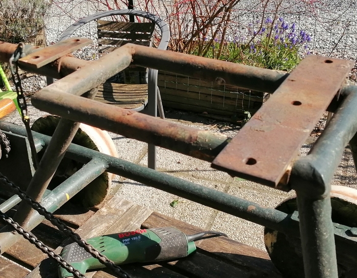

Pour limiter les risques lorsque je plaque bois sur fer, j'intercale une "feuille" de chambre à air entre les 2, ce qui limite la formation de la rouille.

Patrick ze rabbit Deludin a écrit:Pour limiter les risques lorsque je plaque bois sur fer, j'intercale une "feuille" de chambre à air entre les 2, ce qui limite la formation de la rouille.
En voilà une bonne idée ! E2 E2 E2 Si elle n'est pas brevetée, je l’emploierai à l'occasion, le seul souci est que les chambres à air se font rares.

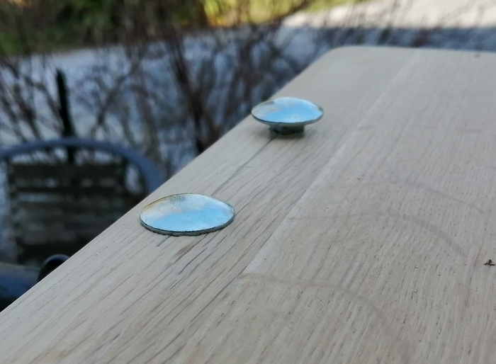

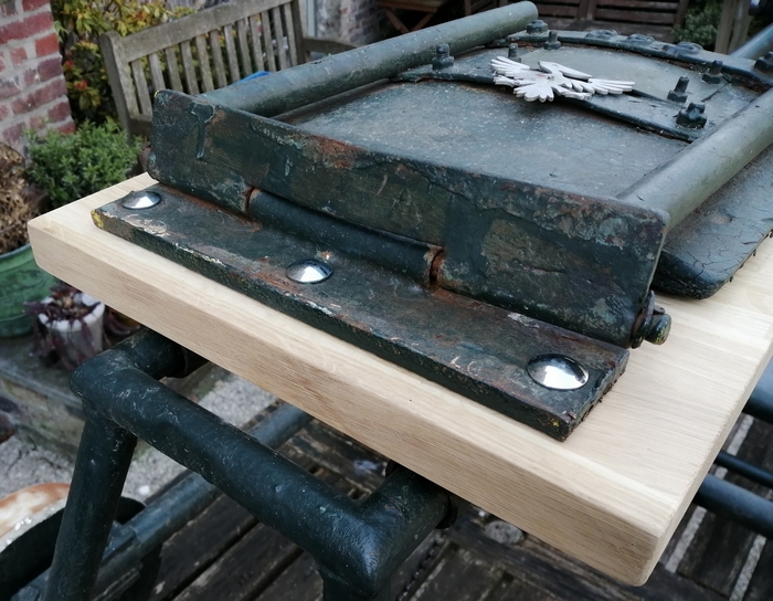

Je viens de retrouver des boulons qui iront bien pour fixer la planche, je viens aussi de retrouver des grosses rondelles en acier, qui isoleront le bois de l'acier
Ceci dit, l'acier à l'air d'être de qualité : la planche était fixée depuis ± 50 ans sur les barrettes en acier, et la rouille était minime :rod_siflet
Les boulons sont à tête ronde, idéalement, il aurait fallut des têtes fraisées, mais on verra ... il y aura une sur-épaisseur au niveau de la charnière du siège, je pense que ça ne changera pas grand chose ... ;)

Bonne idée de décoller le bois de la ferraille par interposition de rondelles. Ça marche bien quand on a la place.
As-tu un foret pour faire des trous carrés :mdr2: ?
Le trou sert à bloquer la tête de la vis TRCC, puisqu'il n'y a pas de fente pour mettre un tournevis.
Alors, 'videment, ça tourne dans le vide quand on sert l'écrou :C1 ...
Bon, un trou du Ø de la partie filetée et un coup de lime carrée, ça le fait aussi #B2 ...

Messagepar pelican » 27 03 2020 à 19:26
Fini :ipb-251 il reste la peinture de la planche, mais il fait trop froid C7
les boulons dans le bois : après et avant serrage ... même pas du placer un coup de marteau ;)
la partie arrière basculante .. je pourrais remplacer par des têtes fraisées, mais ça à l'air de bien se poser, le carré étant encastré dans la partie fraisée :F9

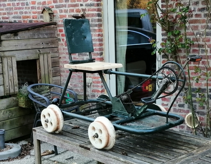

et l'engin terminé ...
j'ai surélevé la partie arrière, pour huiler le tout ;)

Messagepar Beyer-Garrat » 27 03 2020 à 19:42
Bonne idée le porte bagage à l'arrière :rod_siflet :H1 :H1
Messages: 24370
Re: le CFV60P, Pélivélo Pélican
Messagepar Patrick ze rabbit Deludin » 27 03 2020 à 21:38
Nan, c'est l'anti-basculement.
À cause de l'accélération, hein.
Pas autre chose :rod_siflet .

Les rondelles pour surélever le bois par rapport au métal sont une bonne idée du point de vue de la corrosion, mais peut être une moins bonne idée du point de vue de la résistance mécanique du bois. Le lamellé collé de hètre a une excellente résistance à la flexion dans le sens des fibres, mais une bien moins bonne résistance dans le sens perpendiculaire. Un appui au millieu serait préférable.

Je crois que ça ne craint rien : j'ai pris des rondelles très larges (heu .. c'est tout ce que j'ai trouvé dans mon brol) et elles couvrent pratiquement toute la surface de contact bois/métal ;) et puis, c'est du lamellé collé ;)
