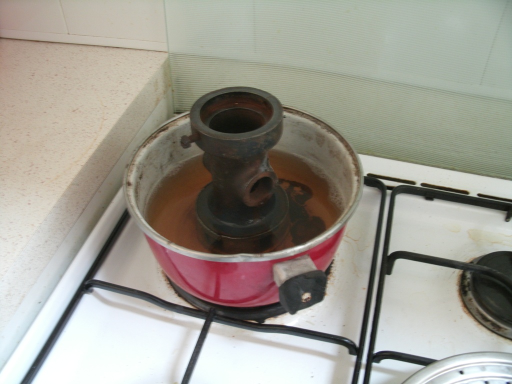

Messagepar Petolat » 10 03 2020 à 14:36
Quelques nouvelles,
Je pense avoir trouvé une solution pour l'allumage, avec une magnéto en état de marche.
J'ai remonté le mécanisme de commande du volet d'admission, pour simplifier, un régulateur positionné dans le carter comporte deux masses. Lorsque le régime augmente, les masses s'écartent et, par un jeu de renvois et d'axes, le papillon d'admission se ferme…
On se rapproche donc du démarrage, malheureusement le conduit d'admission en fonte est joliment fendu et la pièce en aluminium qui permet de régler le volume d'air est "soudée" à la fonte.
Je n'ai jamais soudé de fonte, je sais qu'il faut chauffer la pièce en amont pour éviter les tensions et une rupture à l'opposé de la soudure. J'achète quelques baguettes et je réalise une petite saignée dans la piéce.
Petolat
Messages: 653
Enregistré le: 23 07 2014 à 15:46
Localisation: Sur un volcan
Re: La bête inconnue, démontage et restauration
Messagepar Petolat » 10 03 2020 à 14:46
Il n'y a pas de Madame Pétolat, alors on fait ce que l'on veut dans la cuisine!
Le four, qui sert à cuire les aliments et parfois faire chauffer des pièces moteur de Panhard, va être mis à contribution.
La chaleur est homogène et la montée en température plutôt lente, je rajoute 2 baguettes fonte dans le plat à lasagne.
Pas de photo de la soudure, mais après meulage le résultat est correct, pas très joli mais pas de casse.
Tant qu'a mettre le bazar dans la cuisine, je fais bouillir l'ensemble une demi heure dans du vinaigre blanc pour décoller l'aluminium.
