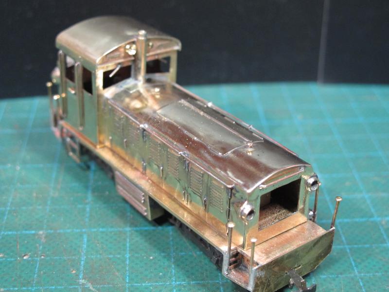

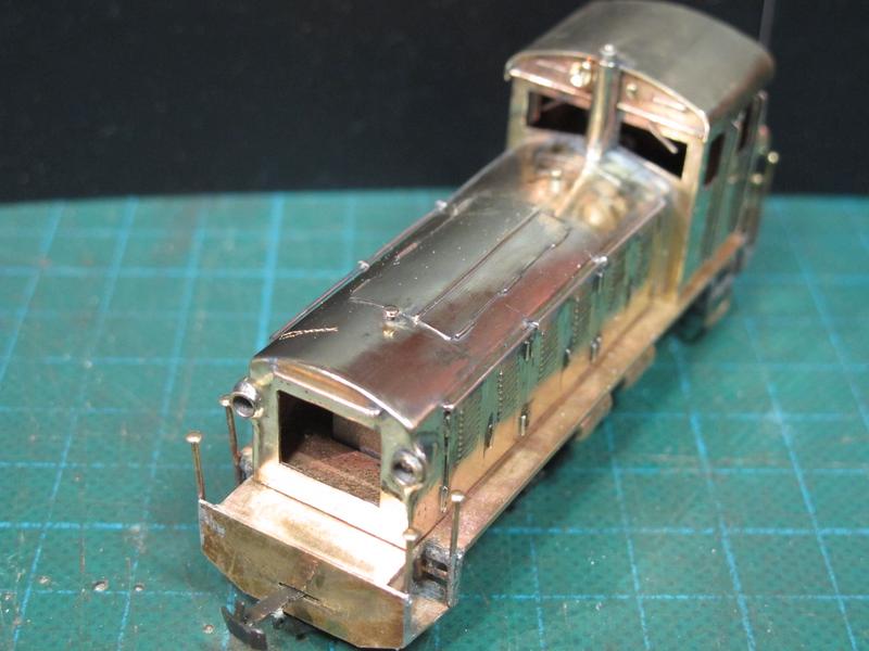

La carrosserie est presque finie.
Une soudure de chandelier à reprendre, vérification générale et reprise de la grille de radiateur.
Bien faire et laisser dire.

Messagepar Storm » 26 03 2019 à 23:32
Sympa ton engin Sylvain #B6 Joli boulot E2
Juste deux « remarques »: tu pourrais mater les essuie-glaces pour simuler les balais... Quite à utiliser du laiton, autant se servir de ses propriétés #B5 Ensuite, perso, j’aurais limité les mains-montoires au bas des vitrages. Là, c’est une question d’esthétique, chacun ses goûts #B5 :B3
Bon, c’est bien pour faire des remarques et prouver que je suis parce que c’est quand même du super boulot #B6 :maitre:

Re: Dans l'atelier de Sixtifs
Messagepar Sixtifs » 26 03 2019 à 23:35
mater ? veux tu dire aplatir ?
Sixtifs
Messages: 5013
Localisation: entre 60 et 100
Messagepar Storm » 26 03 2019 à 23:38
Oui, je le fais pour les poignées de porte, ça change vraiment l’aspect :maitre:
Messages: 23890
Messagepar Sixtifs » 26 03 2019 à 23:51
je vais y réfléchir.
dessouder, refaire des balais et ressouder ? (j'ai arrasé l'intérieur après soudure)
Ou faire une pince pour les écraser sur place ?
ça va m'occuper le neurone
les mains montoires montent jusqu'en haut des vitrages sur toutes les photos que j'ai vues.
Sixtifs
Messages: 5013

Messagepar pelican » 27 03 2019 à 09:34
un bon maillet ??? C7
Messages: 50429
Messagepar Sixtifs » 27 03 2019 à 11:22
oui avant pose des vitres

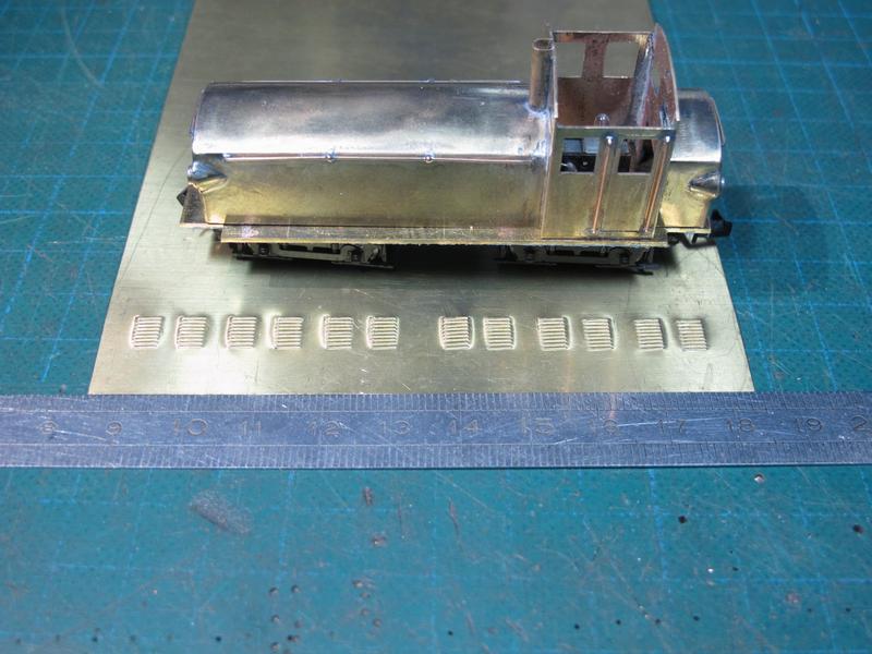

Sixtifs a écrit:les ouies de ventilation des panneaux latéraux sont faites
[ https://i.postimg.cc/bw4MTN5D/IMG-1609.jpg ]
[ https://i.postimg.cc/N0TnPvhN/IMG-1610.jpg ]
[ https://i.postimg.cc/KzDHx78B/IMG-1611.jpg ]
La plaque comporte les rangées de panneaux des deux côtés.
Pour les faire, j'ai adapté une grosse potence d'horloger en "guillotine" ou emporte pièce.
[ https://i.postimg.cc/NffWGnTM/IMG-1605.jpg ]
[ https://i.postimg.cc/XJfTXSQZ/IMG-1606.jpg ]
[ https://i.postimg.cc/1382wNv1/IMG-1608.jpg ]
Superbes tes louvres Sylvain, tu as embouti laiton sur laiton ? Juste un poinçon ?

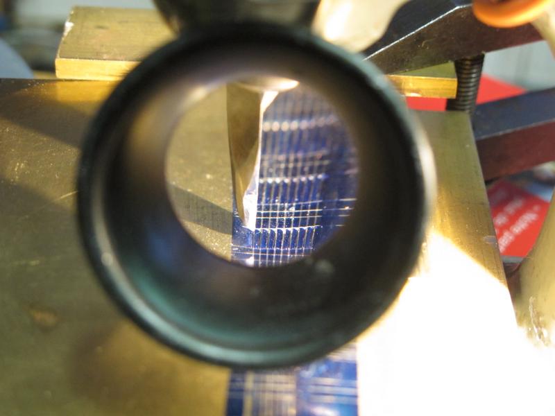

Messagepar Sixtifs » 31 03 2019 à 21:22
les louvres ou crevés sont faits avec une grosse potence d'horloger reconvertie en guillotine.
En gros, c'est une presse à levier à gros col de cygne, avec suffisament d'espace entre base et guide de poinçon pour que je puisse à l'aise faire les accessoires adaptés à mes besoins :
- un couteau à arète de lame horizontale (largeur 4mm comme le louvre, meulé dans une ancienne fraise de défonceuse, mais c'aurait pu être dans une queue de foret cassé)
- une table avec des machoires réglables en position
- une matrice en deux parties tenues entre les machoires :
- une bande d'acier (ancienne lame de scie à métaux, meulée à 10 mm de large avec champs dressés)
- un plat de laiton de 2 mm d'épaisseur avec une petite encoche limée aux dimensions extérieures du crevé)
- les deux parties de la matrice sont réglées en position, serrées par les machoires, puis le réglage de ces dernières affinées avant blocage sur la table, le tranchant du couteau doit venir parfaitement dans le creux de la matrice, avec le tranchant bien contre l'arête de la lame de scie.
J'ai mis quelques photos de l'outil en milieu de page 70.
Je pense qu'on peut faire un équivalent avec une perceuse à colonne si on bloque bien la rotation du mandrin.
Une rotation intempestive pendant la série de découpe serait ravageuse pour l'affutage.
Si l'affutage est bon, dans du laiton la pression pour emboutir est assez modérée, pas plus que celle exercée sur le levier d'une perceuse pour faire un gros trou dans un bloc d'acier.

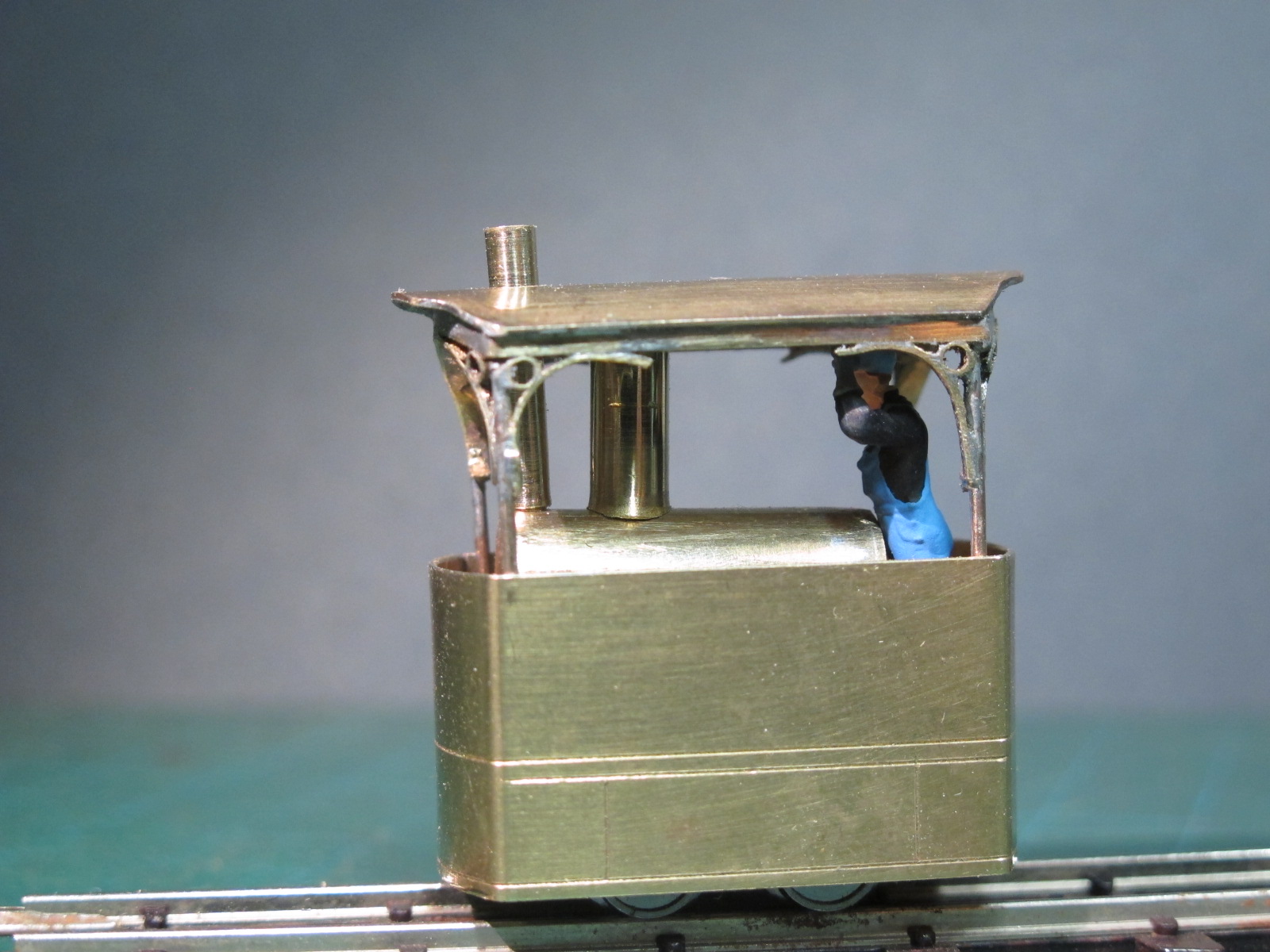

Messagepar Sixtifs » 19 02 2020 à 23:08
Après le gros diesel hongrois, une puce néerlandaise en cours de fabrication :
Inspirée d'une photo d'une loco du constructeur Backer & Rueb

Messagepar pelican » 20 02 2020 à 09:29
Adorable :rod_coeur
C'est motorisé ??? :D3
le RTM à Ouddorp refabrique une telle loco, en voie métrique ;)
https://www.rtm-ouddorp.nl/
