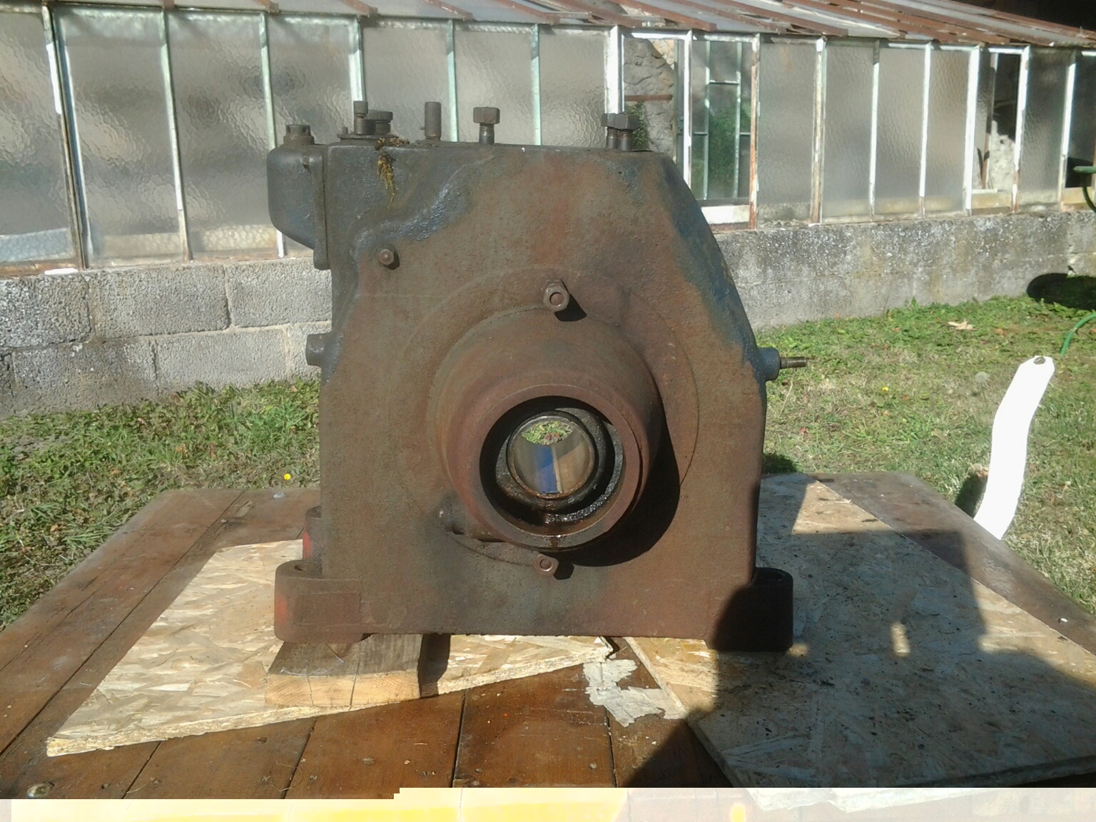

Messagepar Petolat » 22 10 2018 à 18:09
La tige de 24 est commandé, la garniture de frein aussi ( pas trouvé en 55 au mètres, j'ai opté pour 60 que je recouperai)…
La boite est en attente de remontage sur le châssis, mais j'attend la grue.
Alors je m'attaque au dernier gros morceau, le nettoyage et le remontage du moteur.
On commence, à l'envers du démontage, par le nettoyage de "l'énorme" carter.
Le palier de vilebrequin, en bronze, est magnifique!

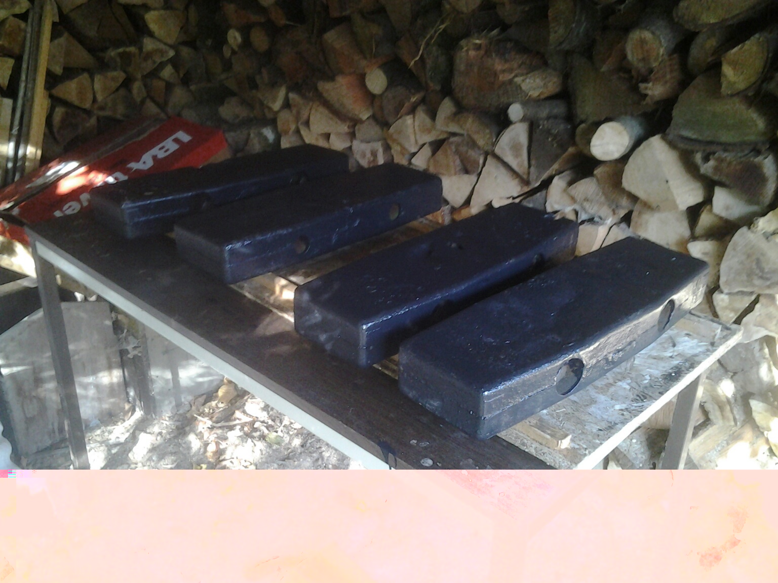

Messagepar Petolat » 23 10 2018 à 13:01
Merci pour vos messages d'encouragements!
Peinture des gueuses, pas le chantier le plus fun, c'est lourd, trés lourd...
La deuxiéme couche sera un peu plus clair.
