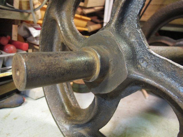

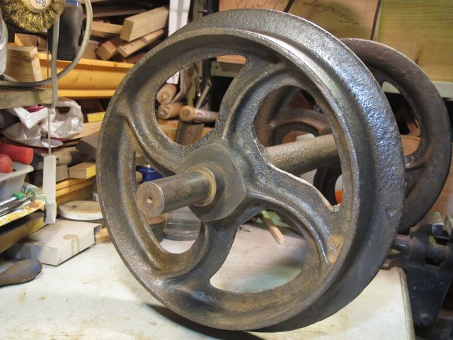

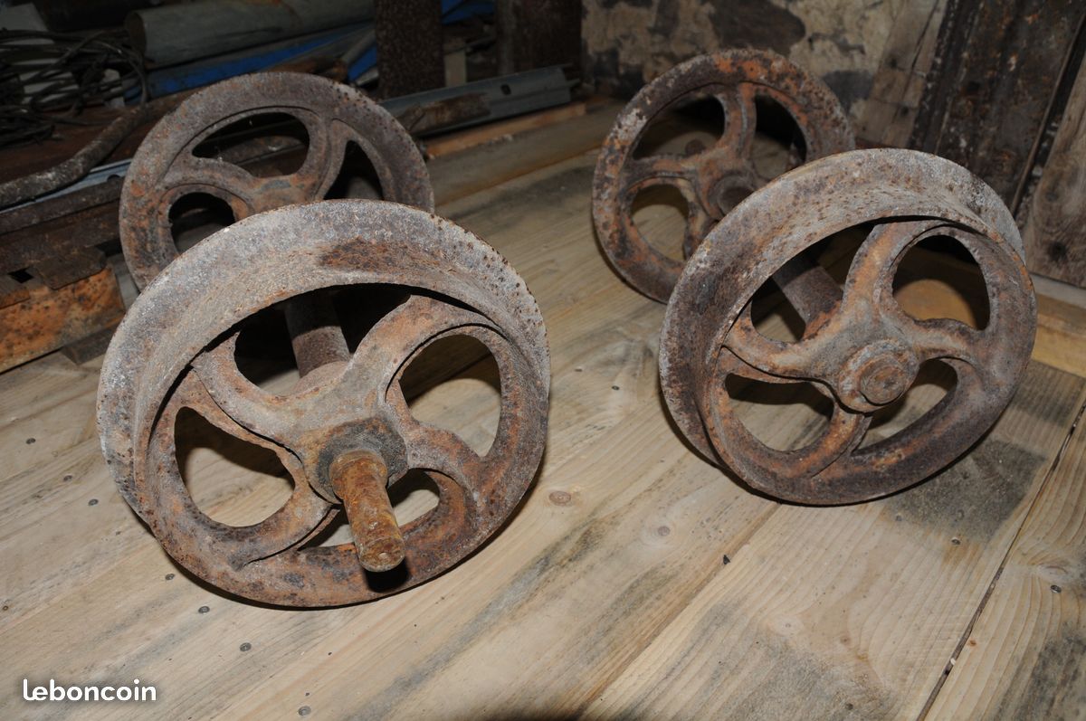

Alors voila, après des prospections sur le bon coin (n'y allez pas, c'est plein de pièges, on ne s'en sort pas :rod_siflet ) j'ai trouvé un piège à heures perdues.
Voila ce que donne le premier essieu après environ 4 heures de brossage énergique :ange:
Ce n'est qu'un début, encore plein de boulot et de questions à résoudre, j'ai quelques idées pour la suite, et je vais avoir besoin d'avis d'experts :F5

Joli !....
Je te les rachète un bon prix !
(Quoique il me semble que ce n'est pas du 600 ?)

Celles là je les garde !
Va voir le "cultipaker" dans le Tarn, sur le bon coin, à l'unité c'est plus avantageux.
Tu as bien détecté la première difficulté technique (et surement la plus grosse), c'est à l'écartement de 400 mm.
Je vais donc changer les axes.

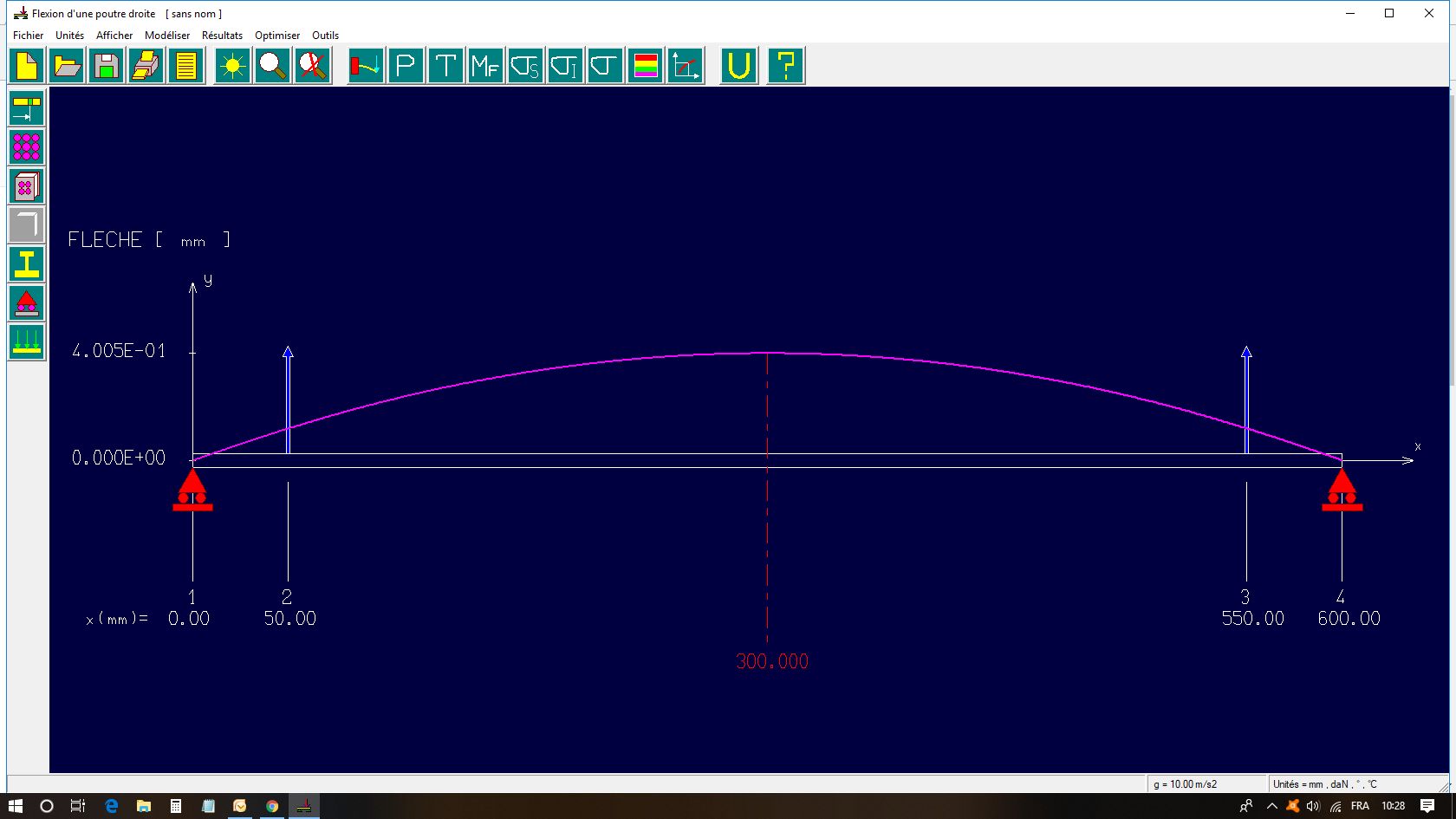

Sixtifs a écrit:Pour les axes, je crois donc que la taille raisonnable serait celle qui résiste à la flexion due au poids supporté sans fatigue du métal.
Mais je ne sais pas calculer cela et je n'ai aucun repère.
Qu'as tu utilisé ?
C'est juste un calcul de flexion de poutre. Ca me rappelle ma jeunesse ! Mais comme j'ai oublié les formules depuis longtemps, j'utilise un petit logiciel gratuit que je recommande au passage, RDM 6 développé par l'IUT Le Mans : http://iut.univ-lemans.fr/ydlogi/rdm_version_7.html
Je t'ai fait une approximation. Je suis parti d'une masse de châssis hors essieux de 100 kg et de quatre personnes de 120 kg (si si, j'en connais....) ça fait 145 kg par roues que j’arrondis à 150 kg.
J'ai estimé la distance entre les paliers à 500 mm (à vérifier ?)
En utilisant de l'acier étiré de diametre 30 mm j'obtiens une flèche de 0.4 mm (très largement inférieure à 1/500) et une contrainte de 2,8 daN/mm2 très inférieure à 20 daN/mm2. Donc très largement bon.
Détail des résultats : http://gerard.lefrancois.free.fr/divers/flexion.txt
On pourrais sans doute mettre moins (25, voire 20 mm ?) je n'ai pas fait le calcul car "à l'oeil", il me semble que 30mm est quand même un minimum. Sur mon tramway, ou j'ai soudé des roues de vélo rail sur un axe pour faire des essieux, j'ai utilisé du 40 mm.

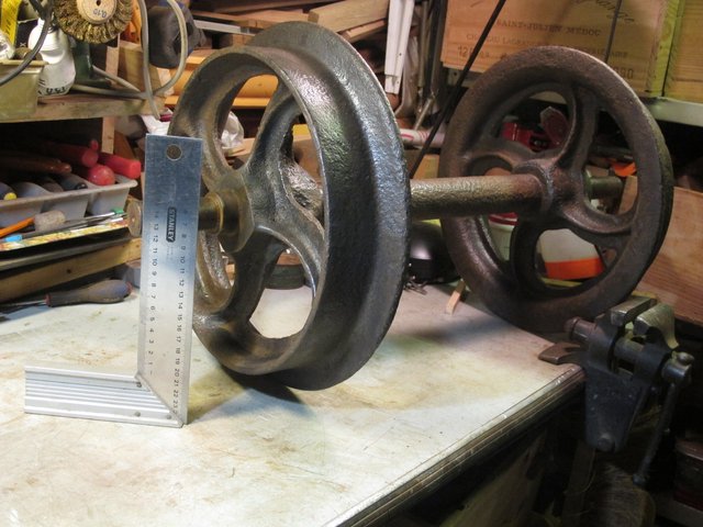

Les mesures :
poids actuel, environ 30,7 Kg par essieu, c'est nettement plus que ce que je croyais.
cote de callage 355 mm
écartement environ 390 mm
écartement entre moyeux 330mm
épaisseur au moyeu 80 mm
alésage 39 à 40 mm (pour mesurer vraiment il faudra chasser l'axe)
diamètre fuseé env 30 mm
diamètre au roulement 300 mm
diamètre total au boudin 345 mm
largeur bande de roulement + boudin 65 mm.
circonférence au roulement 935 mm
ce ne sont pas des mesures de précision, juste une prise de repères pour me fixer les idées.
sur les quatre fusées, une est cassée
Les axes, dans leur partie centrale, ont une surface très bosselée, je ne sais si c'est de fabrication "brut de fonderie" ou si cette partie a été particulièrement exposée à la rouille.
