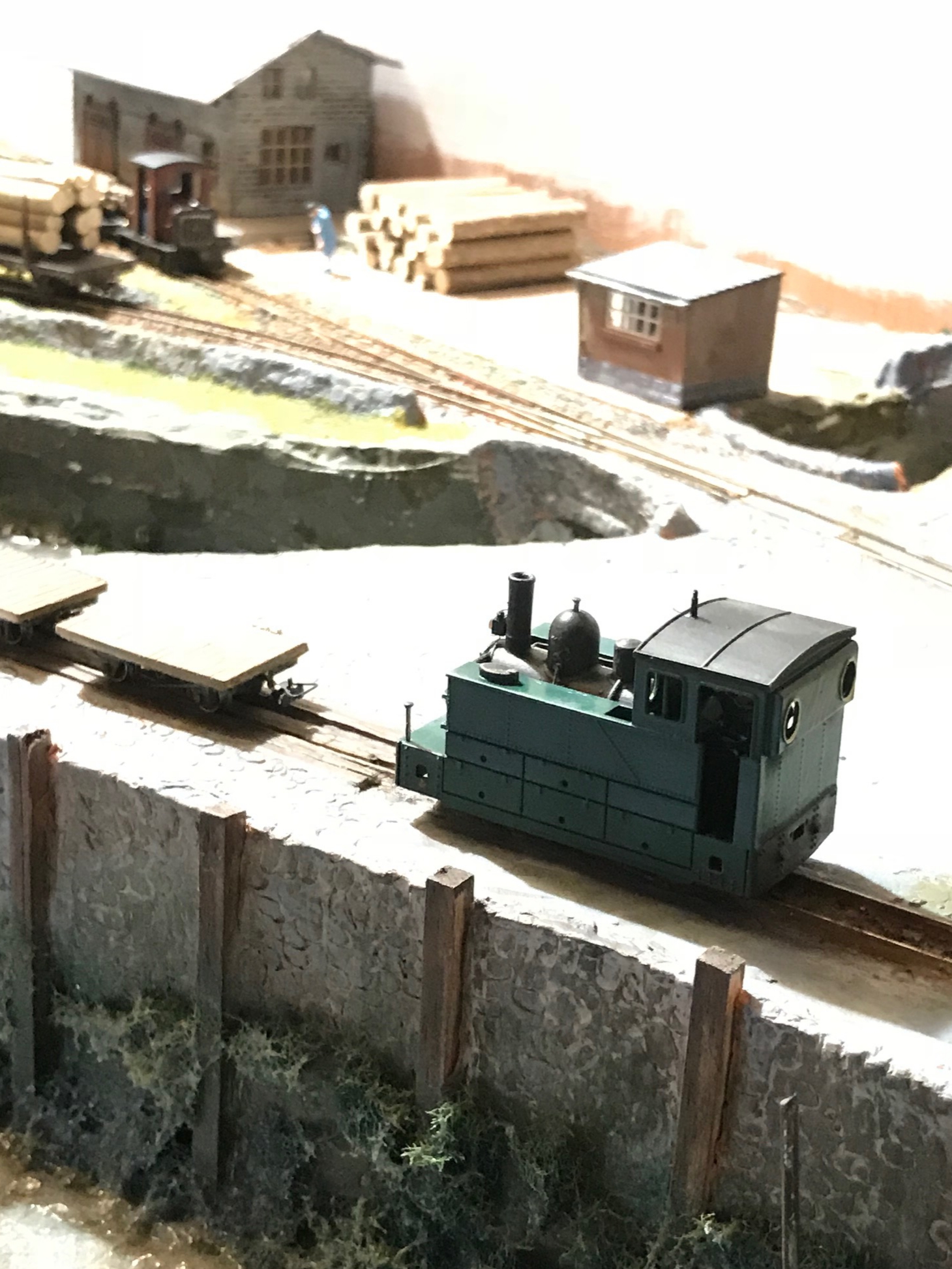

Messagepar Seamus » 26 04 2018 à 09:51
Il faut remercier Paul pour le temps qu’il a passé sur la préparation des models imprimer.
Moi j’ai simplement profité de son travail (même si j’ai fait des chose “pas comme les autres “ c’est a dire en RC!
Voilà
A bientôt
Seamus

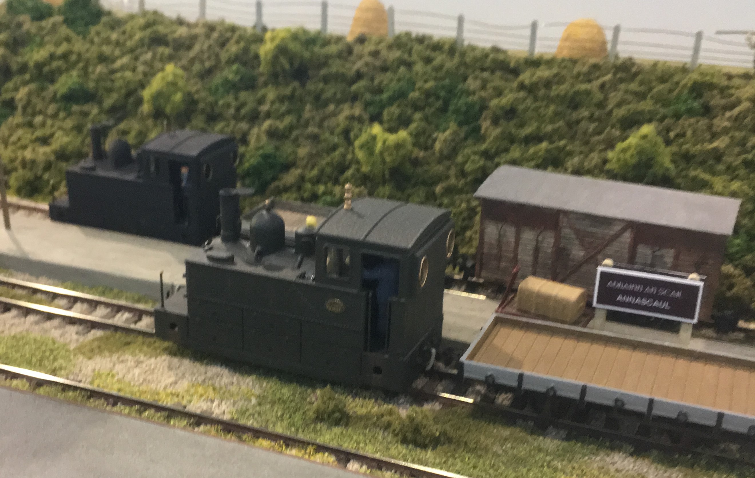

Messagepar Seamus » 26 04 2018 à 14:50
Et voilà une dernière photo que je voulais envoyer avant mais j'avais des problèmes de logiciel !
Vraiment sympa comme locomotive malgré les couleurs non prototype sa rentre bien dans l'esprit d'un réseau celtique !!

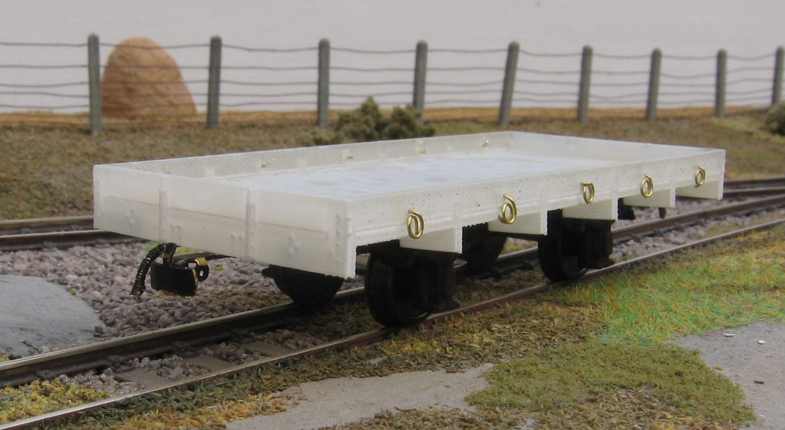

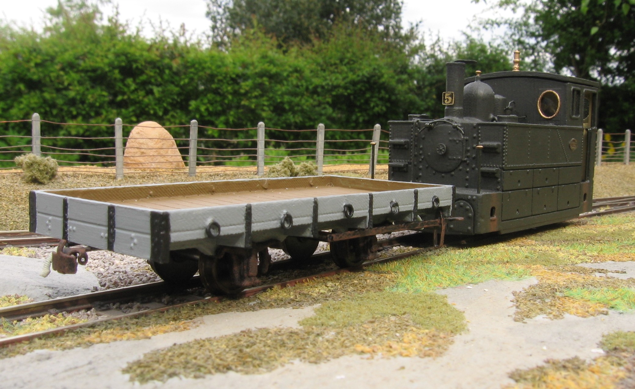

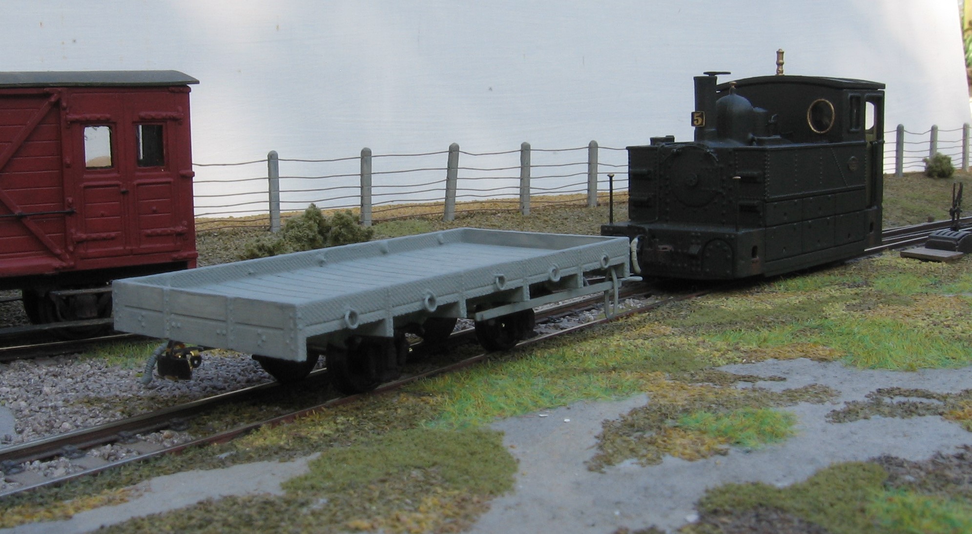

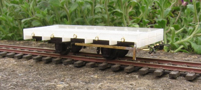

Photos du wagon plat des Côtes-du-Nord (version 1) à l'échelle 1:76. On espère que le frein à main sera ajouté à l'impression et que le rapport de freinage sera amélioré. Je vous le ferai savoir.
Le wagon roule sur des roues à disque Romford de 9 mm (roues pour un tender) et les anneaux sont en fil de laiton de 0,31 mm.
J'espère qu'il passera l'appel.
Meilleurs vœux,
Paul

Messagepar YVES » 18 05 2018 à 19:59
Joli wagon.
Tu pourrais peut-être détailler le dessous du châssis avec la timonerie de frein.

Messagepar Paul T » 21 05 2018 à 18:00
Merci Yves. Vous avez raison sur la timonerie de frein. Je vais devoir voir ce que David propose dans le cadre des modifications pour la version deux.

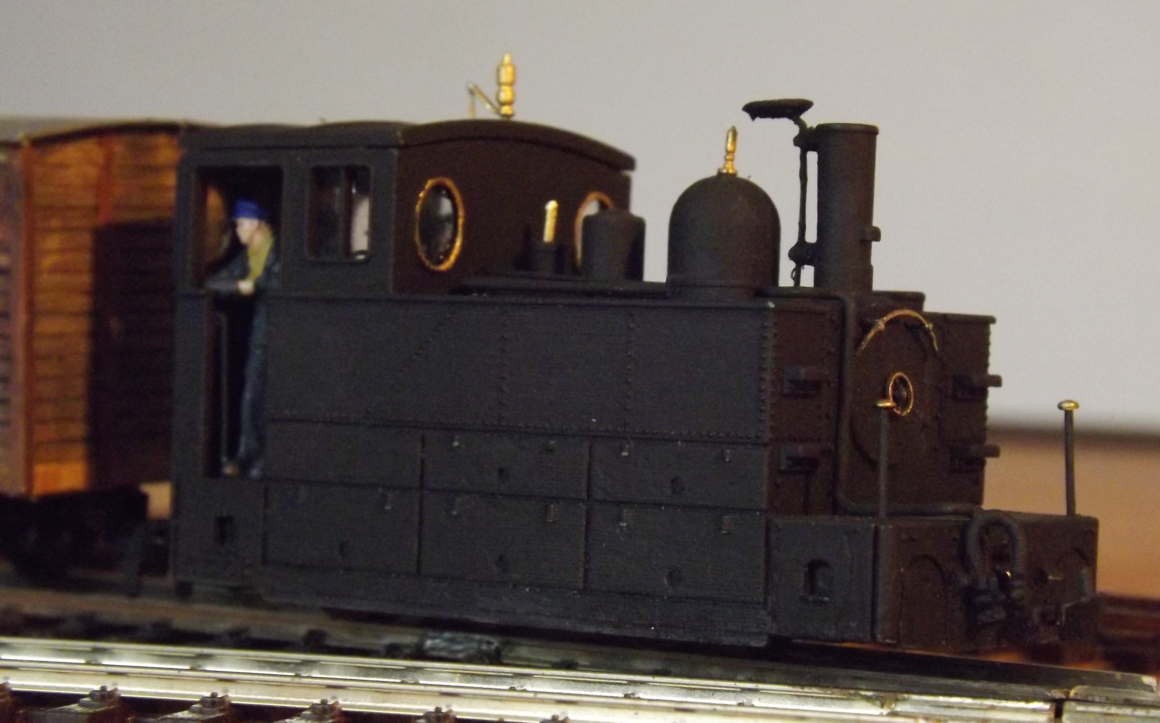

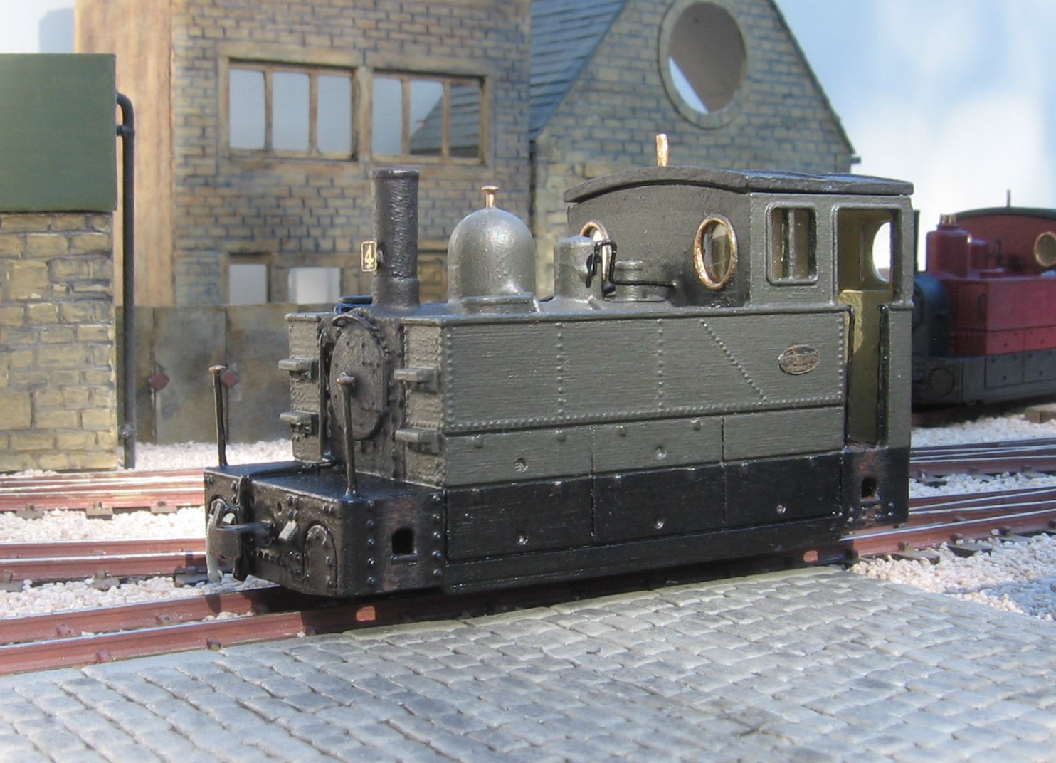

Quelques photos de la locomotive CdN (HOm) de Peter Dale. Excellente finition - et bien meilleure que la mienne! Cela a l'air vraiment la partie. Photos par Peter.
Meilleurs vœux,
Paul

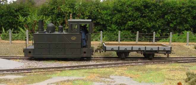

Messagepar Paul T » 16 07 2018 à 21:50
Cher tout,

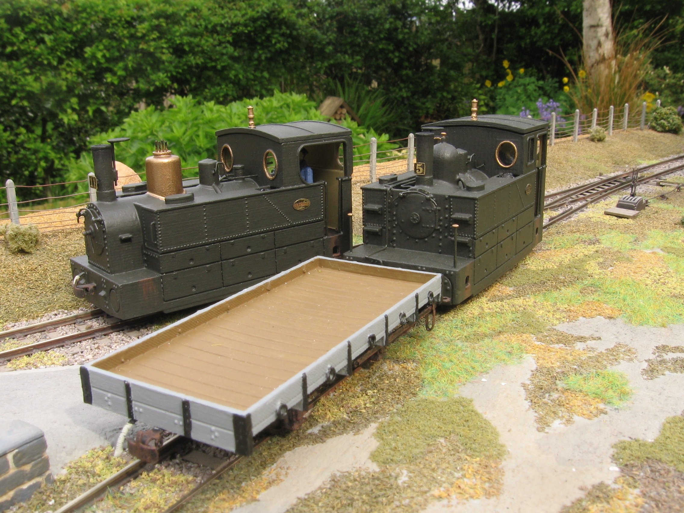

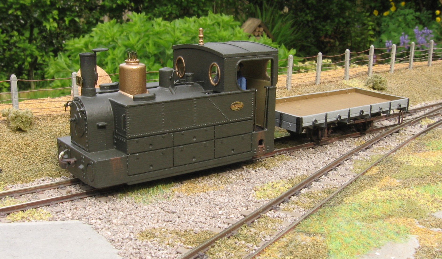

J'ai donné aux locos une petite repeinte. Je pense qu'ils ont une livrée plus typique maintenant. Deux photos, l'une de la loco à l'échelle 1:87 et l'autre de la loco à l'échelle 1:76.
Meilleurs voeux,
Paul

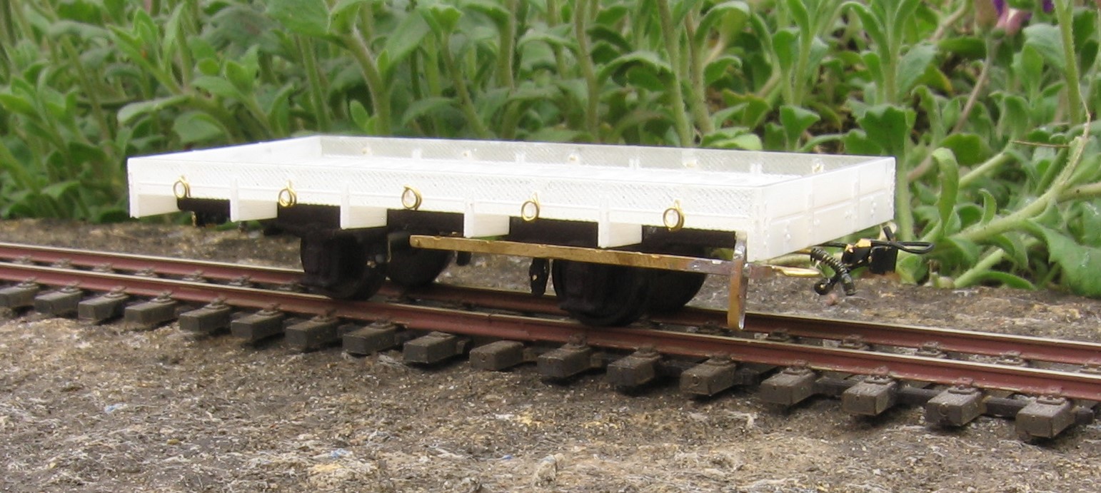

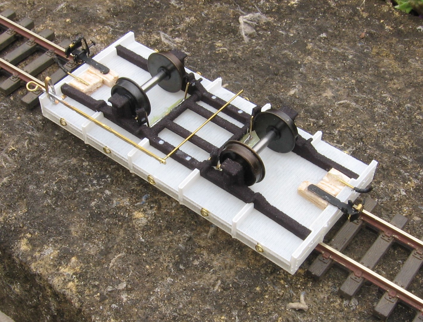

La carrosserie et les châssis du wagon plat CdN sont maintenant disponibles chez Model Engine Works à l’échelle 1:76/ The body and frames for the CdN wagon plat are now available from Model Engine Works in 1:76 scale.
Voir/See https://www.shapeways.com/product/33NCL ... d=70201400 et https://www.shapeways.com/product/RNL59 ... d=70201555
Le châssis a maintenant des freins et une poignée de frein. Il faut pour cela des roues de 9 mm de diamètre, des attelages et un fin fil de laiton./The chassis now has brakes and brake handle. 9mm diameter wheels, couplings and fine brass wire are needed to complete it.

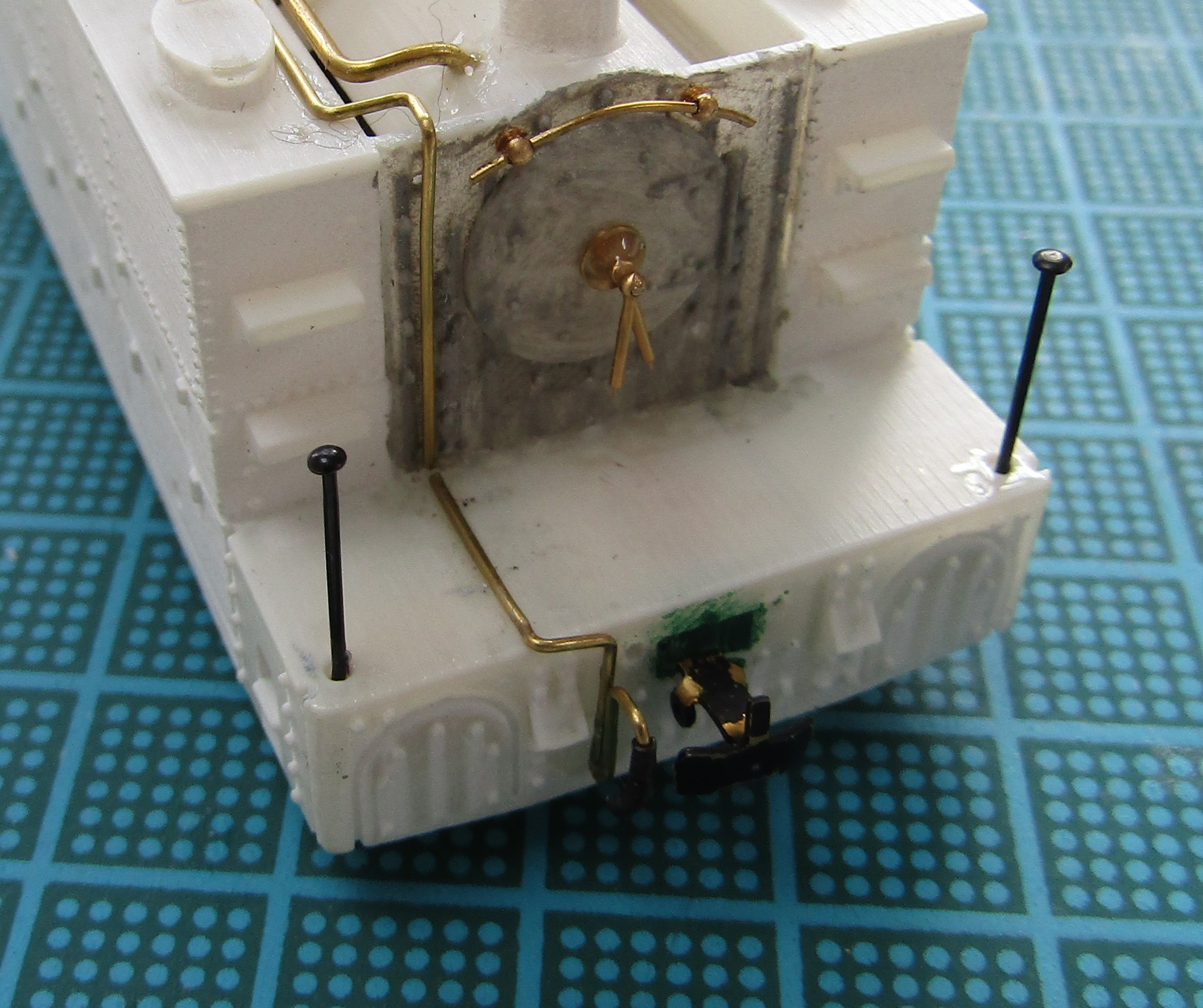

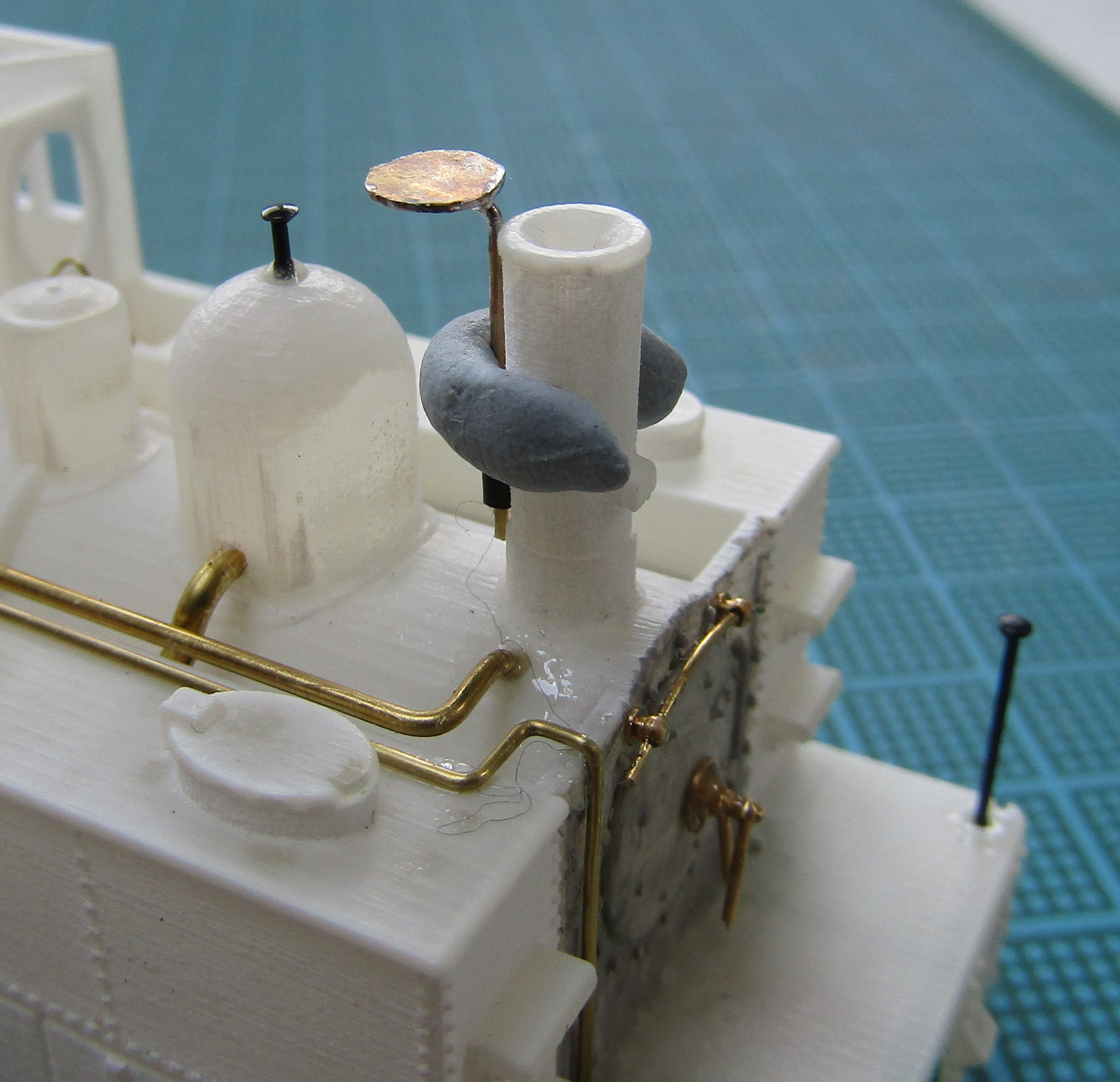

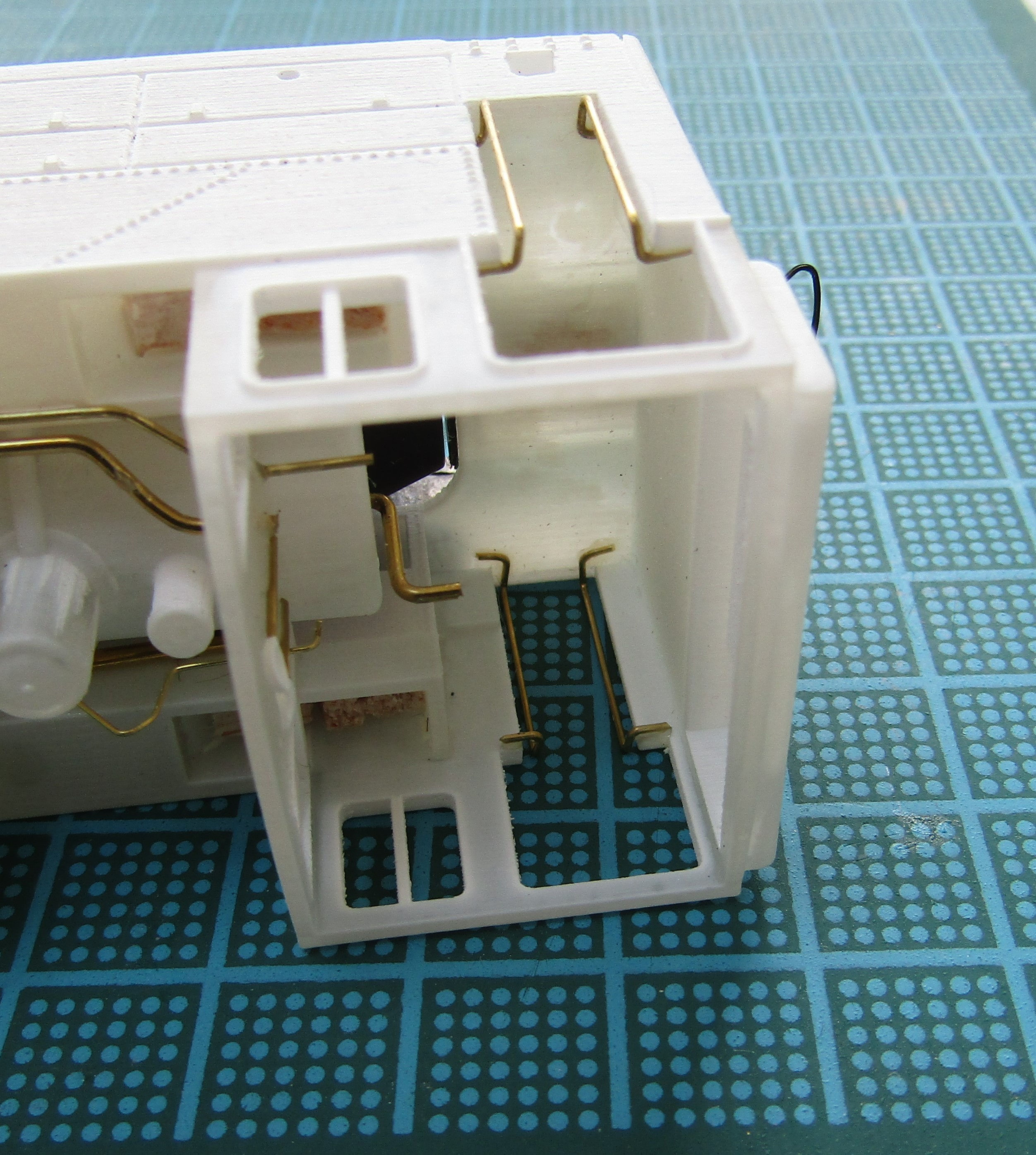

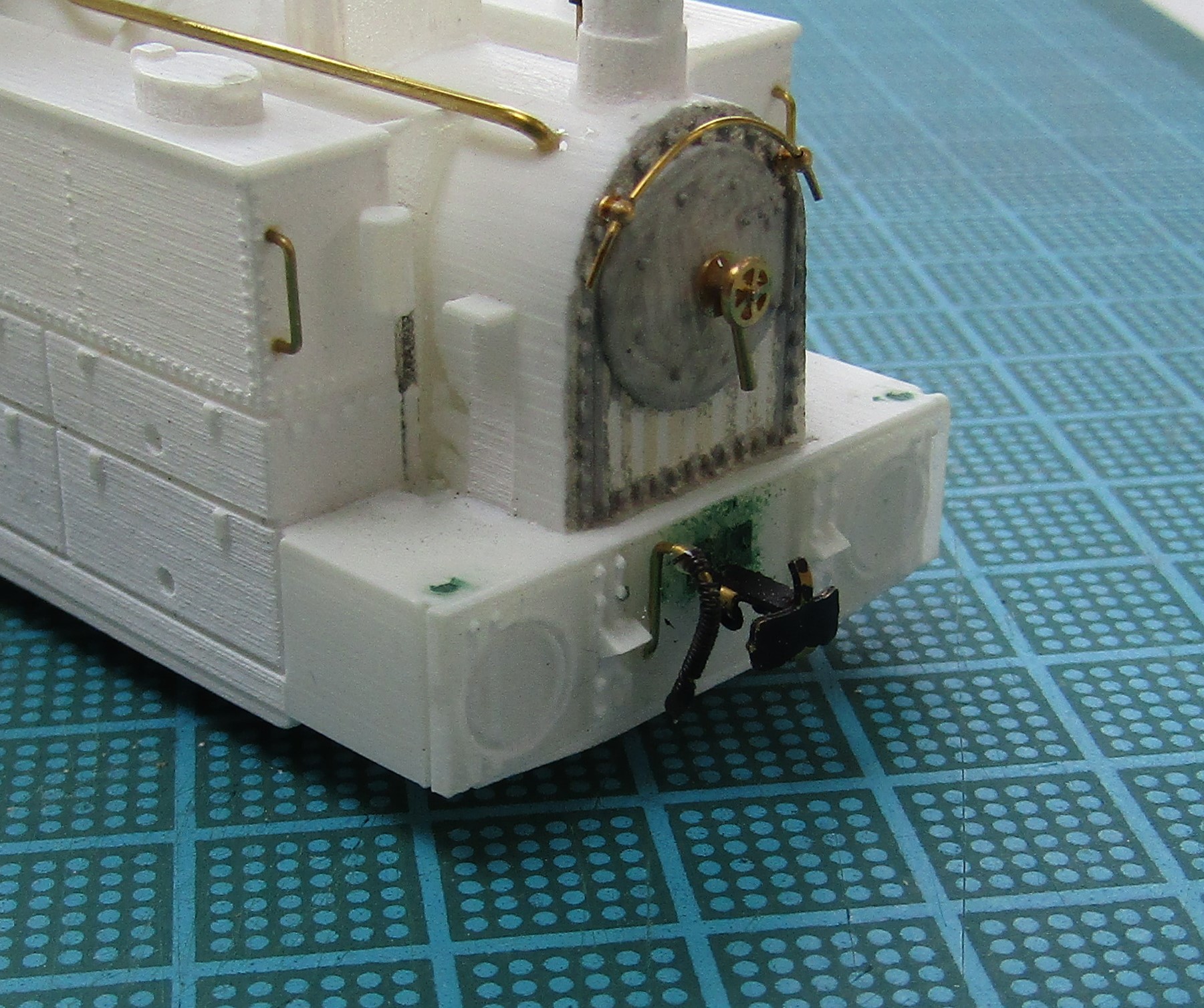

Messagepar Paul T » 07 12 2018 à 22:17
Cher tout.
Quelques astuces qui peuvent aider à câbler les parties les plus difficiles de la locomotive. Veuillez noter que j'ai utilisé de la résine époxy.
1. Rampes de la cabine. Pliez le fil comme indiqué sur la photo. Notez que le plastique est plus épais à la base de l’ouverture de la porte. Placez la loco de son côté. Ajoutez de la colle sur le fil et placez-la avec une pince à épiler, puis piquez-la dans un meilleur endroit avec un couteau. Laissez la colle prendre. (Les mains courantes supérieures ont été faites plus tôt) Ils ont beaucoup plus de succès que mes efforts sur les deux premières locomotives :^)
2. Bouchon de cheminée. Je l'ai fait en laiton et en fil. Il était soudé mais un disque en plastique pouvait être collé sur du fil de laiton. Ajoutez un peu de colle à la cheminée - en haut et en bas. Tenez le fil avec un peu de BluTak et mettez-le en position, puis ajustez jusqu'à ce que vous soyez satisfait. La gaine en plastique est en fil électrique fin.
3. Le trajet des tuyaux d’aspiration de la cabine à l’avant de la palette repose-pieds. Il s’agit d’une particularité mais d’un dur labeur à accomplir. Il a mis à l’épreuve mes compétences et ma patience :(. Je l’ai géré sur la loco No 1 (la première impression) et la loco No 5 (la copie mise à jour). le fil en deux sections - le long du réservoir d'eau et le long de la boîte à fumée et un autre à travers la plaque de base et sur la poutre tampon. Espérons que la peinture couvrira la jointure - seul l'oeil de l'appareil photo numérique remarquera cette astuce. Ou vous pouvez simplement ajouter un simple tuyau d'aspiration - beaucoup plus facilement : rod_siflet
J'espère que cela t'aides.
