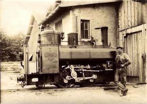

Vue de derrière d'une machine assez semblable (n° 581 de 1893 à Claye-Souilly, voie de 75 cm), malheureusement la machine est en petit plan sur la carte postale :
Le mécanicien semble avoir la main gauche sur la commande de régulateur (sur cette machine le régulateur est dans un petit dôme situé à l'avant du corps cylindrique horizontal près de la cheminée).
Pour la "chaudière type locomobile", c'est comme cela qu'est souvent appelé ce type de chaudière en T couché dans les documents de déclarations de chaudières, la plupart des locomobiles (agricoles en particulier) étant équipées de ce type de chaudière.
Corpet a construit plusieurs locomotives système Brown équipées de ce genre de chaudière.

La 020 T à voie de 75 cm n° 581 a été livrée le 8 mai 1893 à Letelliers Frères (plâtrières) à Claye-Souilly.

Une meilleure photo de la Corpet-Brown de Ramon Soupalognon.
N° d'usine 581 - 020T Corpet, en voie de 750 mm, 4,8t, 08.05.1893, livrée à Claye-Souilly, chez Letellier-Frères.
