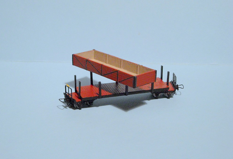

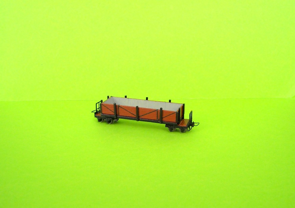

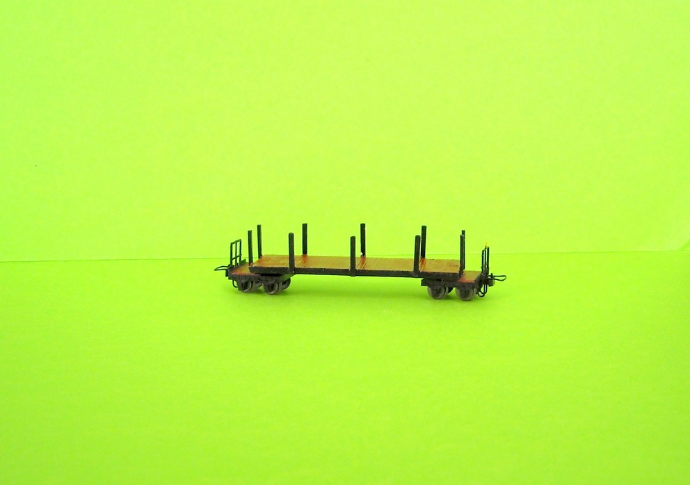

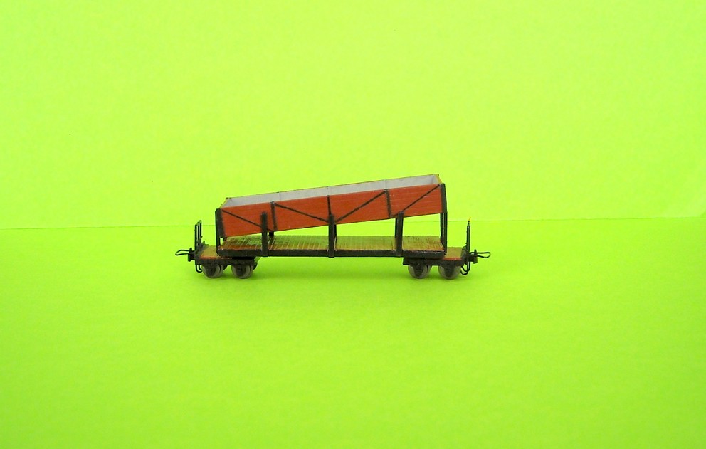

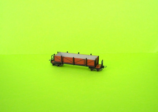

:ipb-251 Et me voici encore dans le coup ! Donc je me suis vengé en produisant cette réplique du wagon Minitrains ....
A partir des bogies commercialisés par le quidam Schönfeld,
Un chassis du plat Ref. 5138 fut commis.
de là une "box" fut élaborée,
Et l'un dans l'autre voici un "gondola" Ref. 5145 a "caisse" amovible !
En un mot c'est du 2 en 1 ... C7
