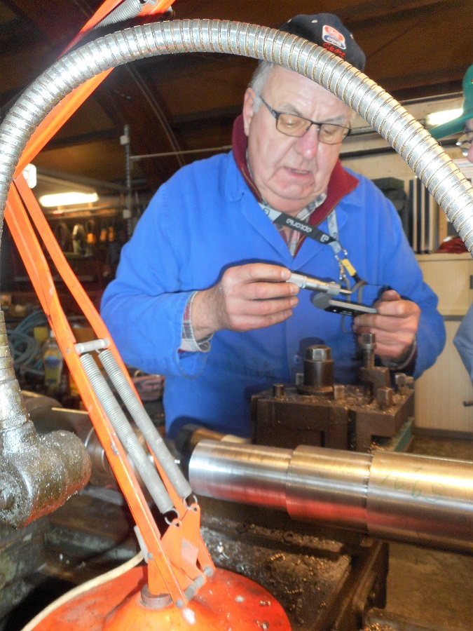

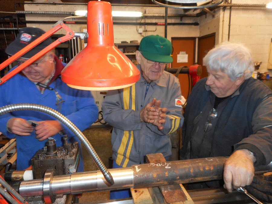

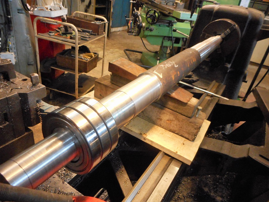

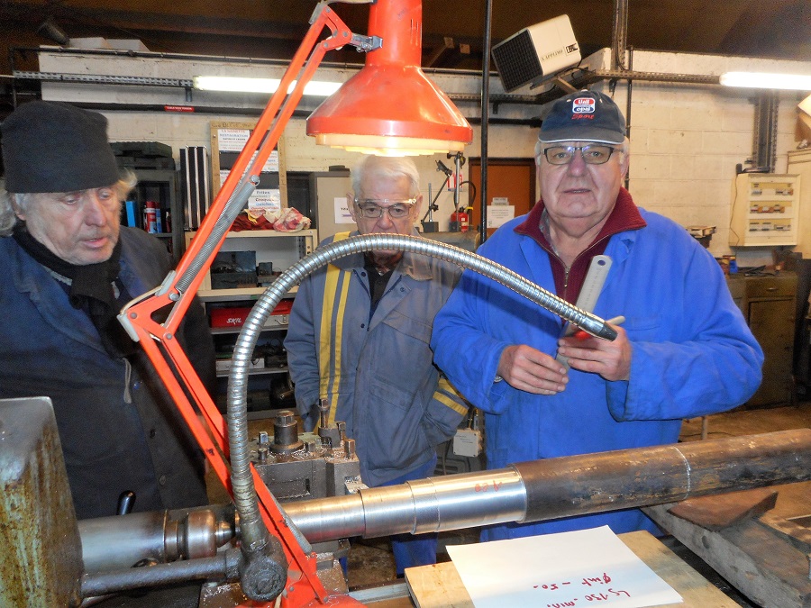

Après les finitions au tour, Philippe et Michel encouragés par Jacques attaquent le début de l'assemblage des essieux de la 020 à chaudière verticale.
Philippe dans la vérification des cotes : un travail de précision.
Montage des roulements, un des éléments constitutifs des boîtes d'essieux.

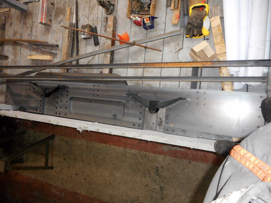

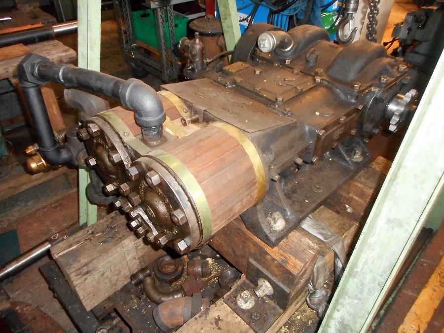

Vue du châssis en kit. J'ai posé les ressorts de suspension pour avoir un meilleur aperçu de ce que cela va donner. A noter que le large trou au milieu permettra de vider le cendrier (tout est prévu).

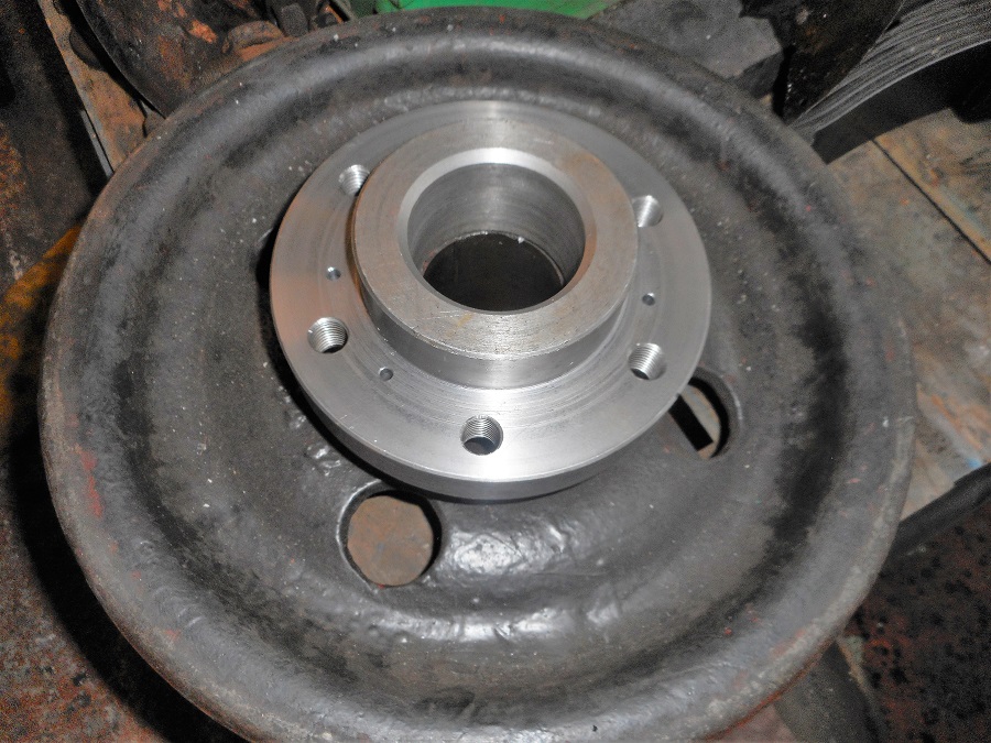

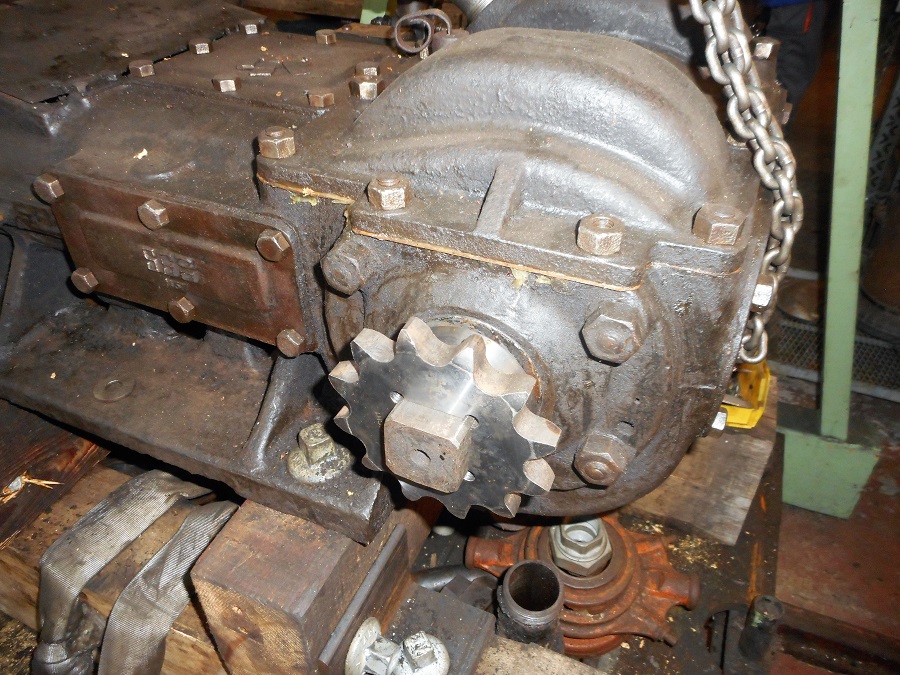

Les deux demies couronnes de l'engrenage qui seront définitivement fixées et solidarisées à l'axe d'essieux une fois que l'on saura exactement où sera situé le moteur de stocker et sa transmission à l'essieu moteur. Dessous, on voit l'engrenage.
La couronne de l'engrenage du moteur de stocker.
Le moteur de stocker qui a déjà été testé et qui fonctionne à merveille.
Une roue avec au-dessus le moyeu où seront fixé les deux demies couronnes vues plus haut.

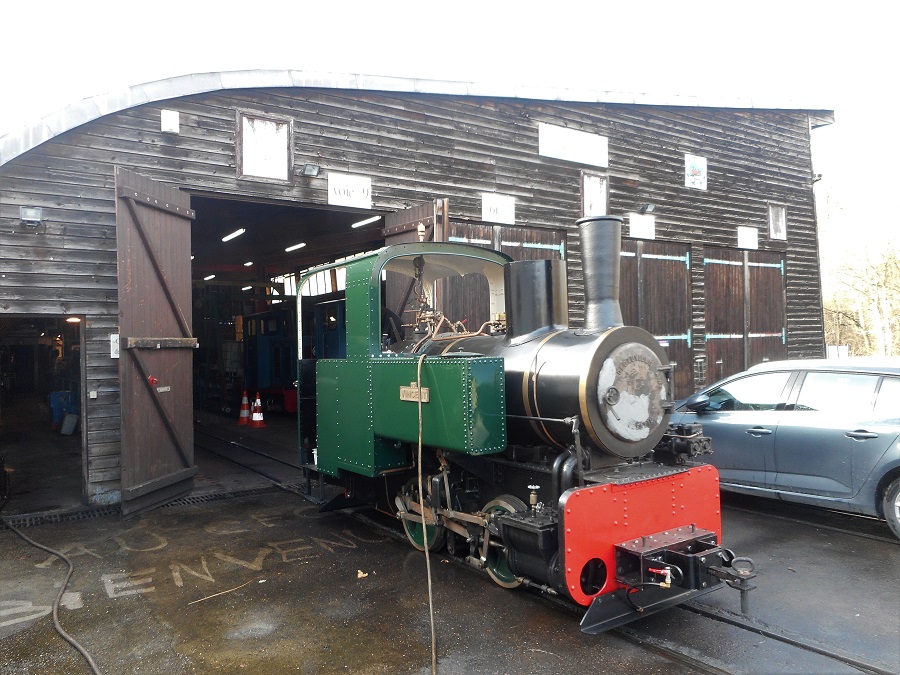

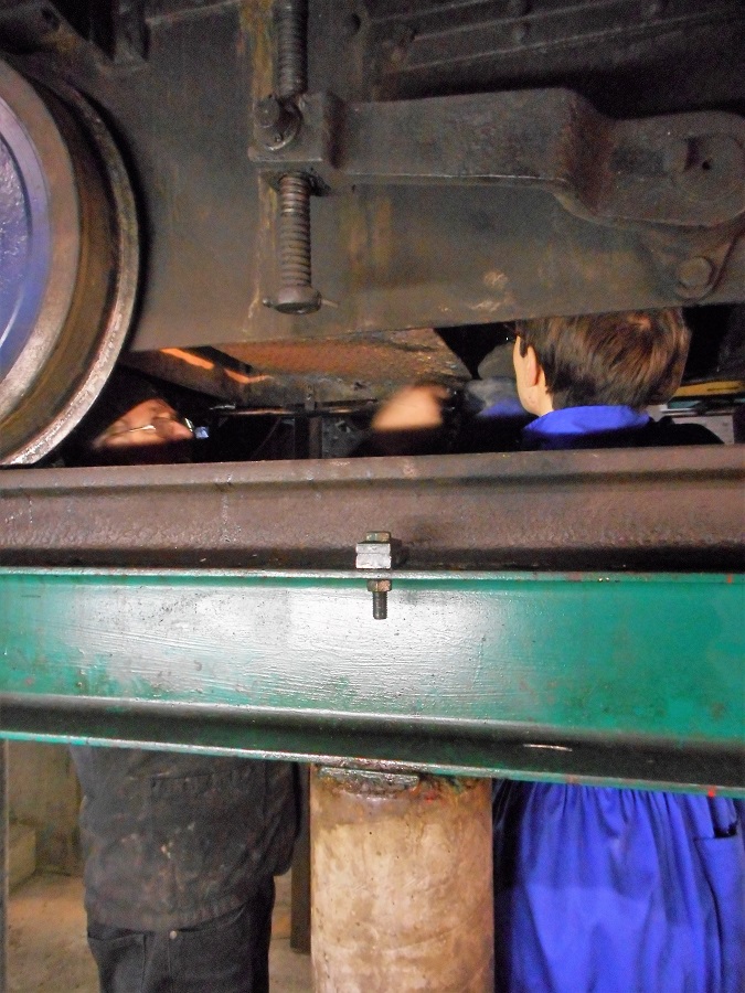

Du côté des locos en service, on s'active aussi. Nos deux 020 Decauville étaient sur fosse, la Bouillote pour une opération dudgeonnage des tubes

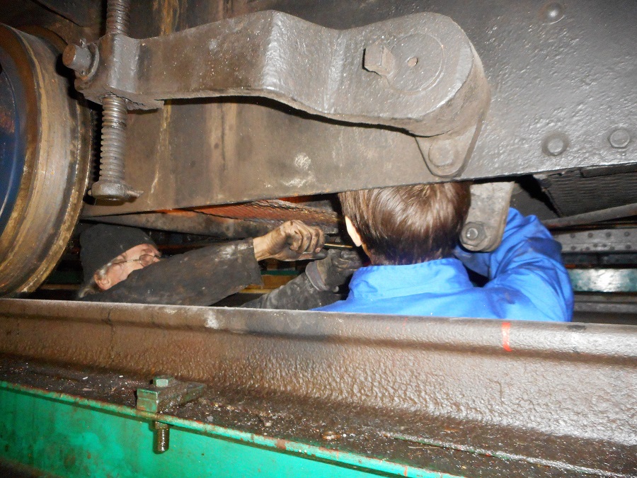

Marc-André aidé de Julien enlèvent la plaque située sous le cendrier.
La fosse démontre toute son utilité ici.

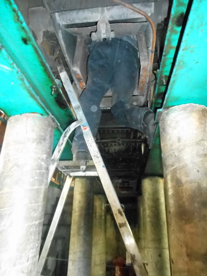

Marc-André coincé dans le cendrier de la Bouillote lors de son opération dudgeonnage.
Heureusement que son tour de taille lui permette de rentrer dans le foyer de la Bouillote par la trappe du cendrier.

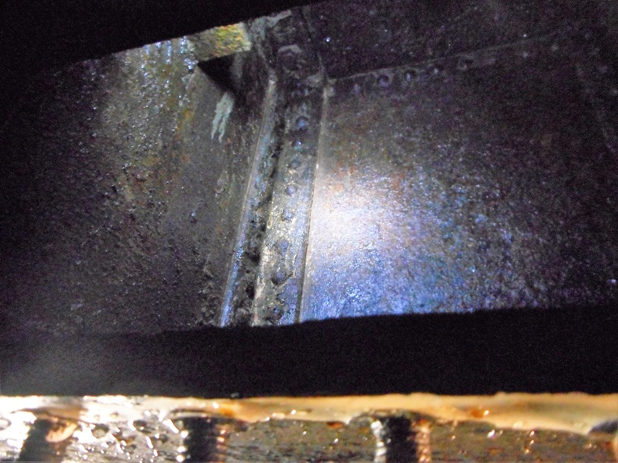

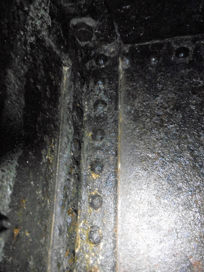

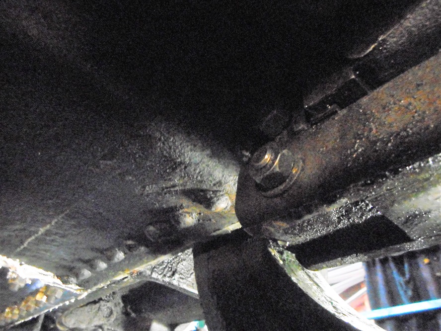

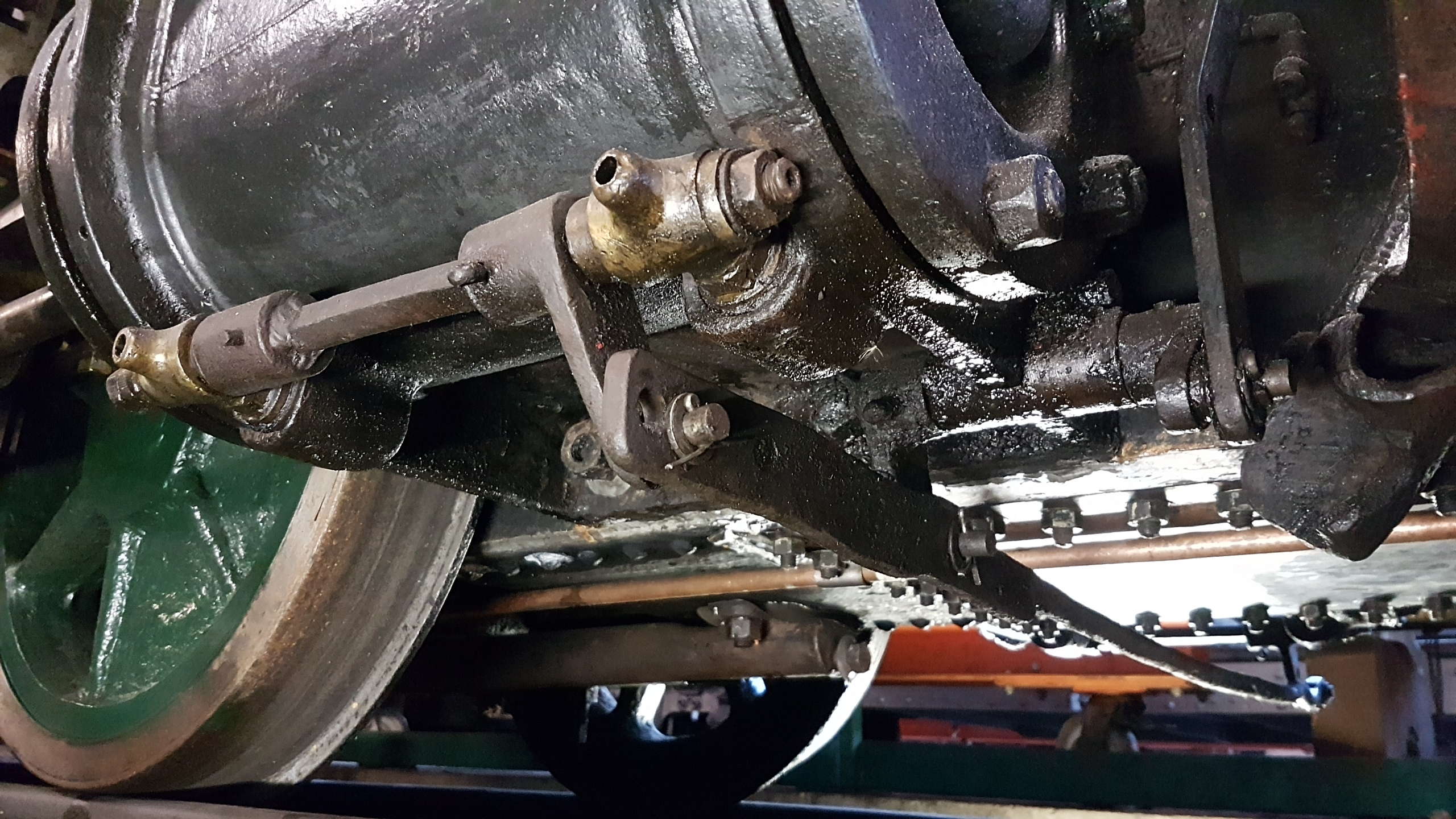

A coté de la Bouillote, sur la fosse se trouvait la Vincent qui pose quelques problèmes d'étanchéité. Après avoir démonté la trappe de la soute à eau avant, j'ai remarqué que la fuite devait se situé au niveau d'une série de rivets... donc, la fuite n'a pas été repéré précisément.
Après avoir enlevé le calcaire et pas mal de résidus, j'ai appliqué un joint en silicone spécial le long des rivets dont on suppose que c'est par là que l'eau s'infiltre. Puis, après nettoyage, je referme après étanchéifier la plaque avec le silicone en abondance. On fera le test une prochaine fois.

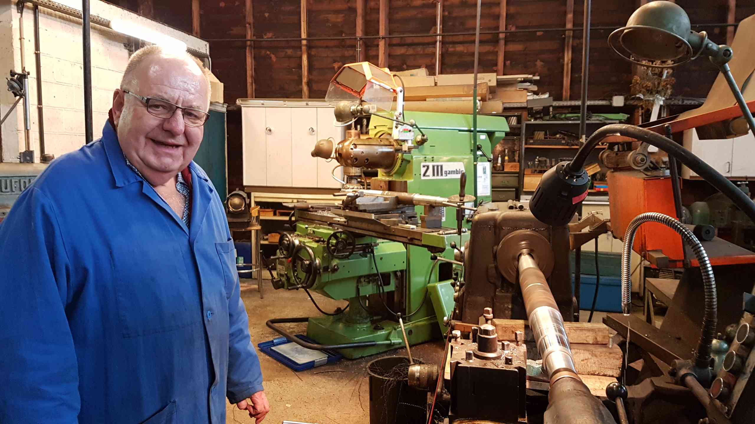

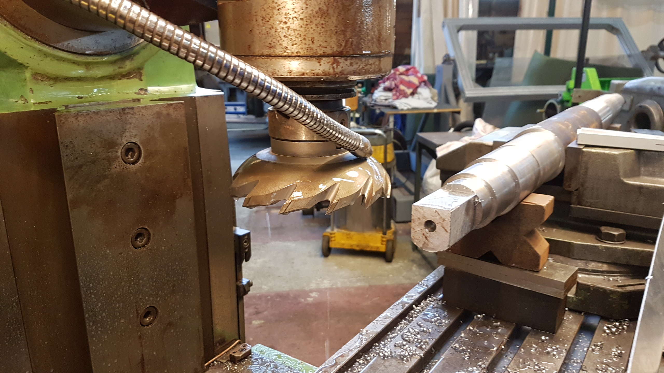

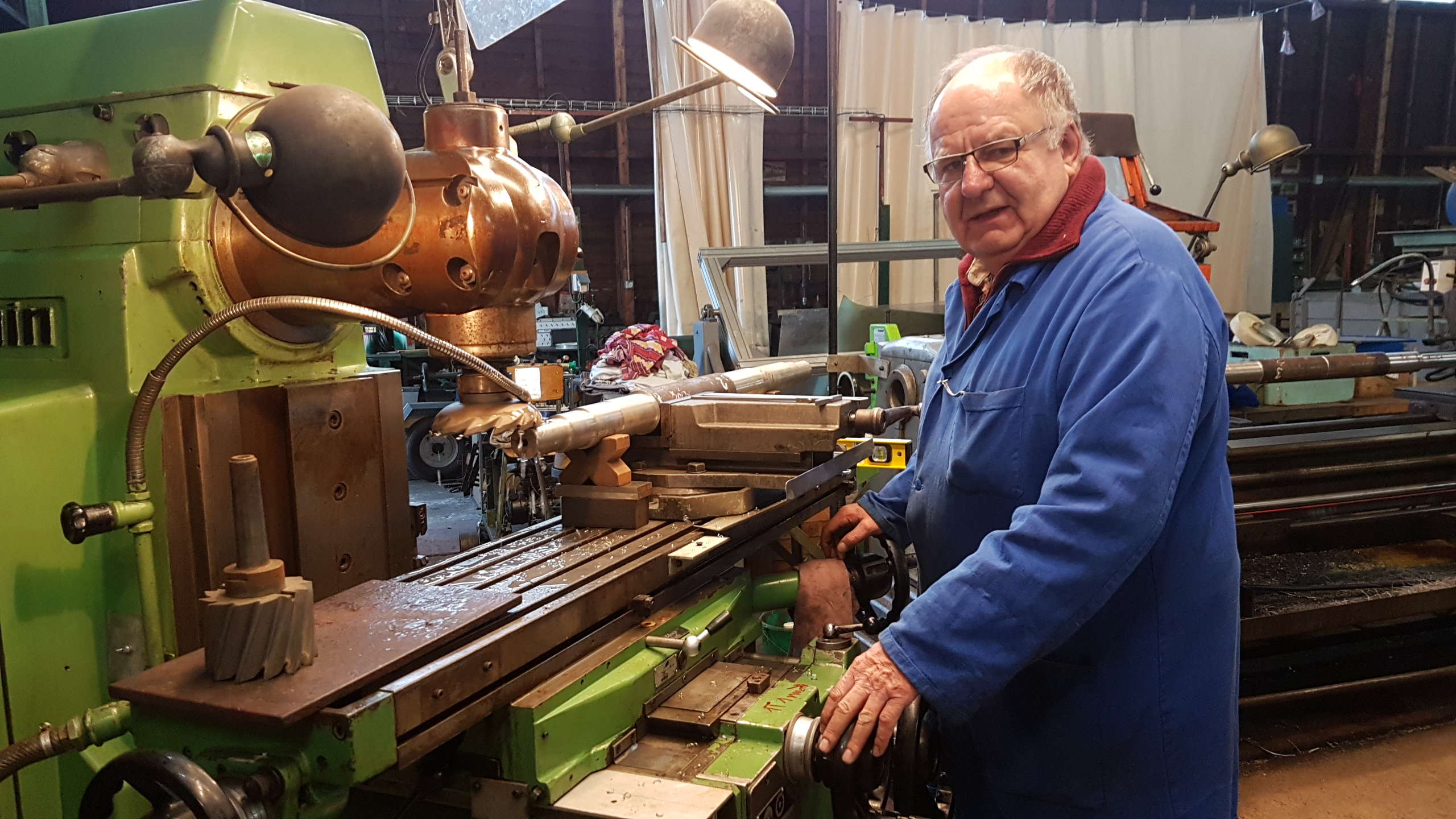

Messagepar Le Velaunien » 04 01 2018 à 17:27
Ca ne chôme pas à l'atelier où nous étions 13 qui est un bon chiffre pour des vacances.
L'équipe de la 020 à chaudière verticale devant le deuxième axe d'essieux sur le tour.

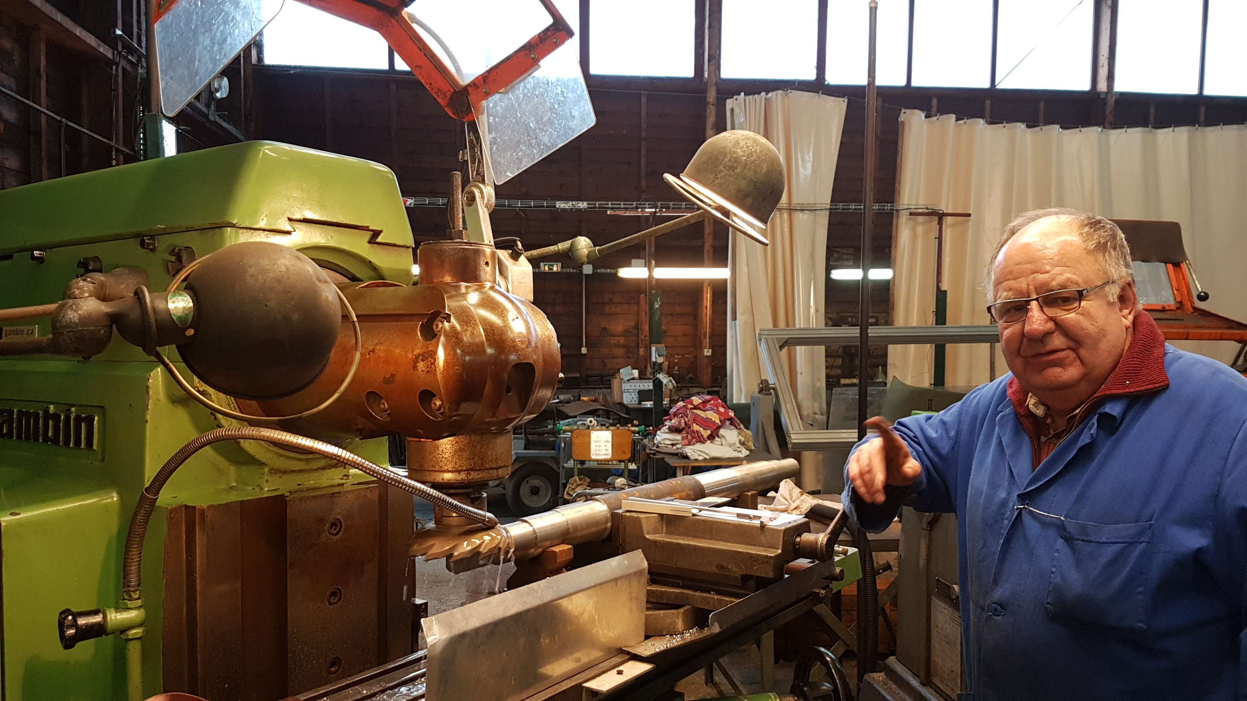

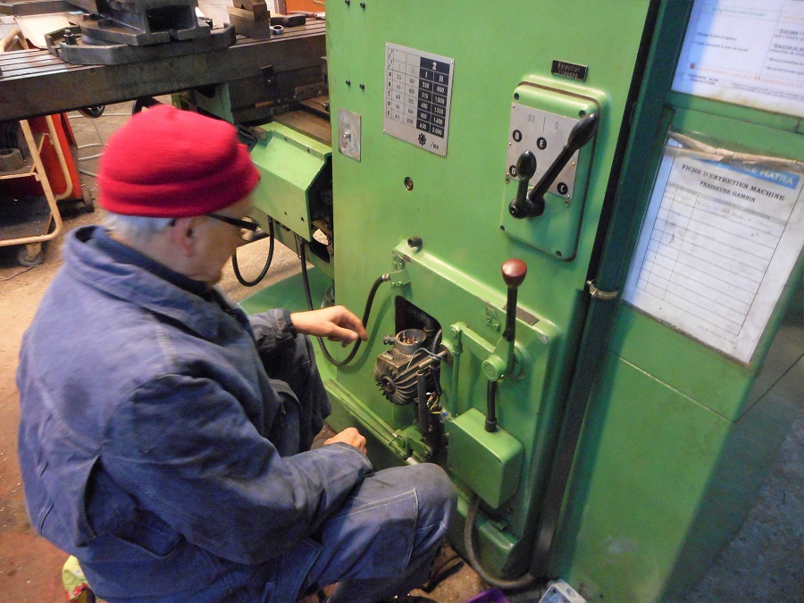

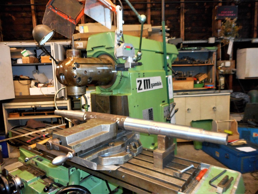

Le premier axe d'essieux sur la fraiseuse Gambin est terminé.

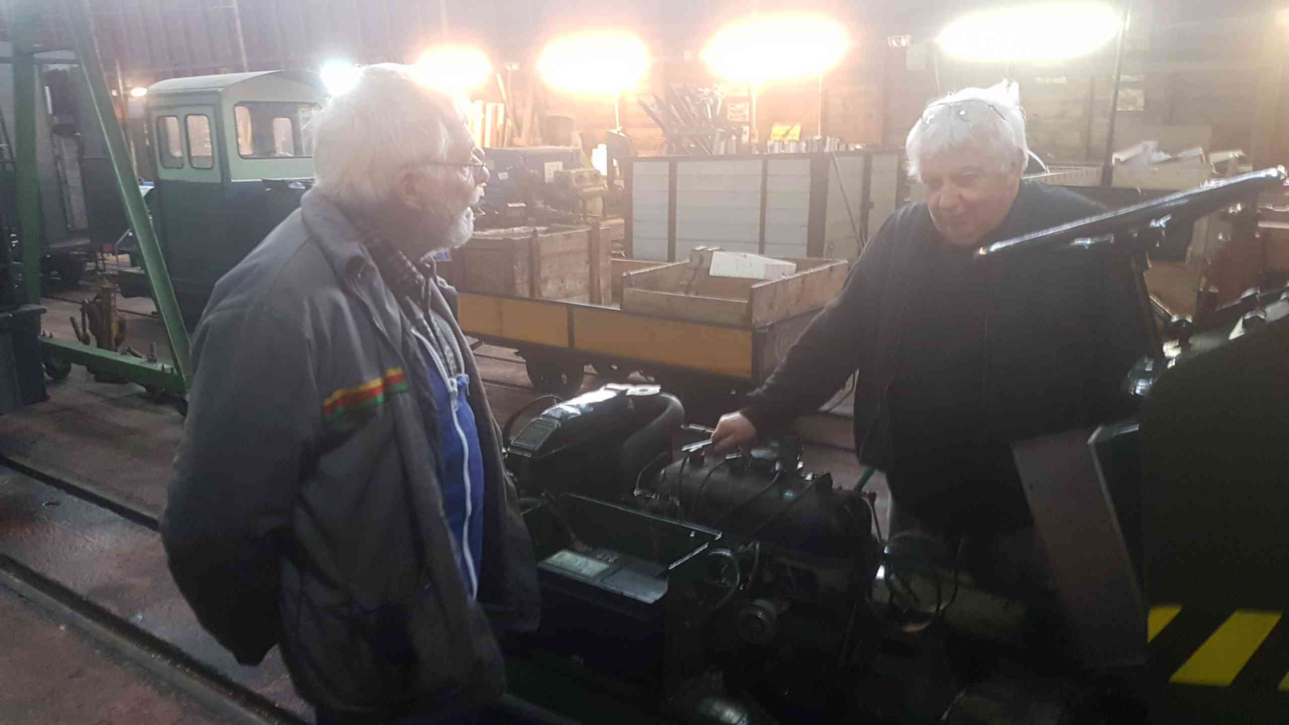

Mais celle-ci nous joue des tours une fois de plus. Nos deux Alain sont sur l'affaire.

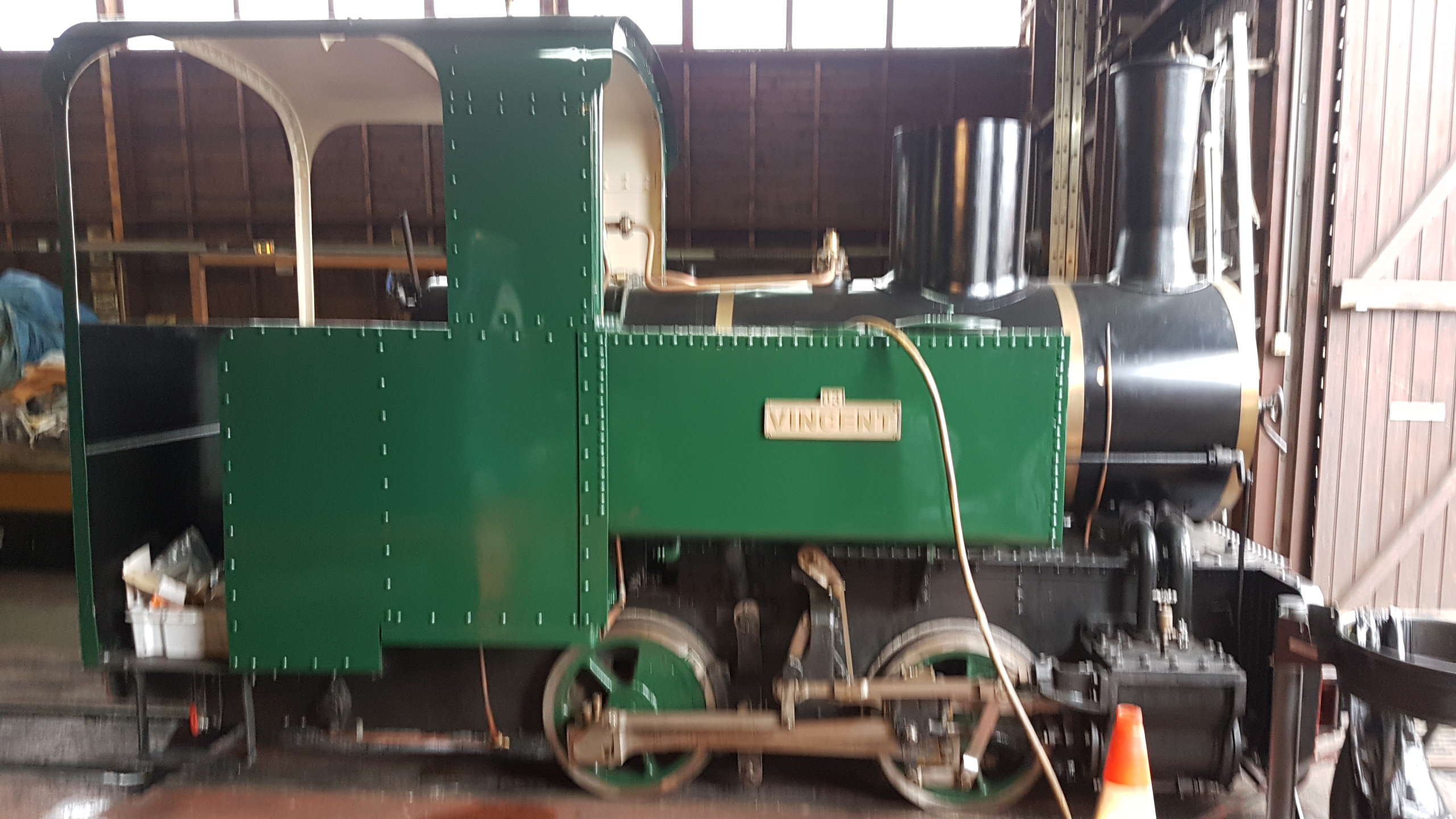

Après une prise d'eau, on consate qu'il n'y a presque plus de fuites sous la Vincent ; ça perlait un petit peu. Sur la machine, Mathieu a continué l'assemblage du deuxième niveau. Pas facile.
Je remets du produit à l'extérieur des soutes après repérage des fuites. Ce problème sera résolu pour la semaine prochaine.

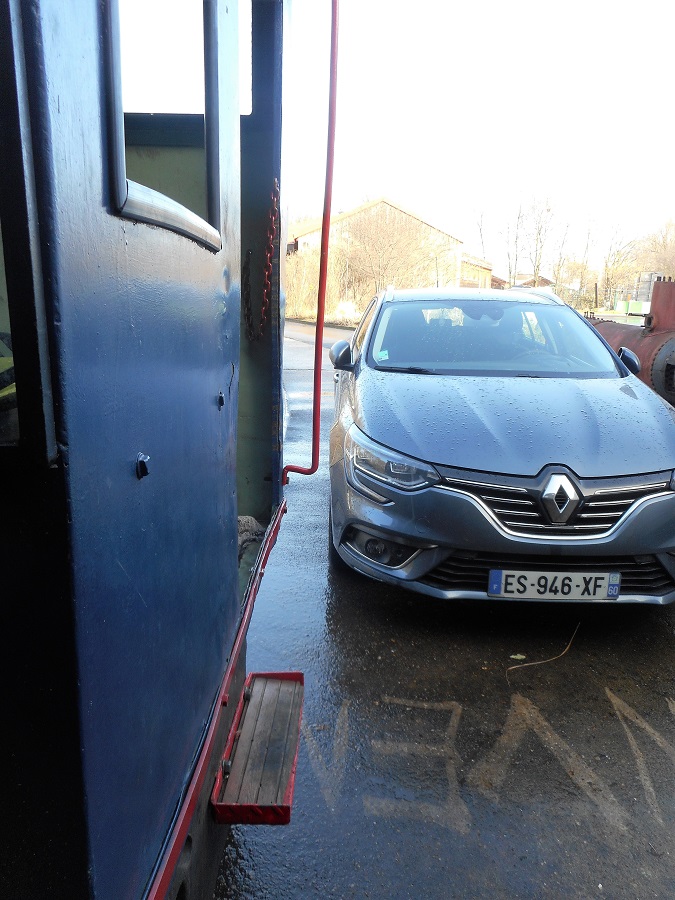

Suite à la fin des travaux sur la 020 Bouillote, elle est remisée au dépôt n°2 après avoir bougé Philippe terminant son café pour qu'il déplace sa voiture (la prochaine fois tant pis pour le rétroviseur voire la carrosserie, non mais !).

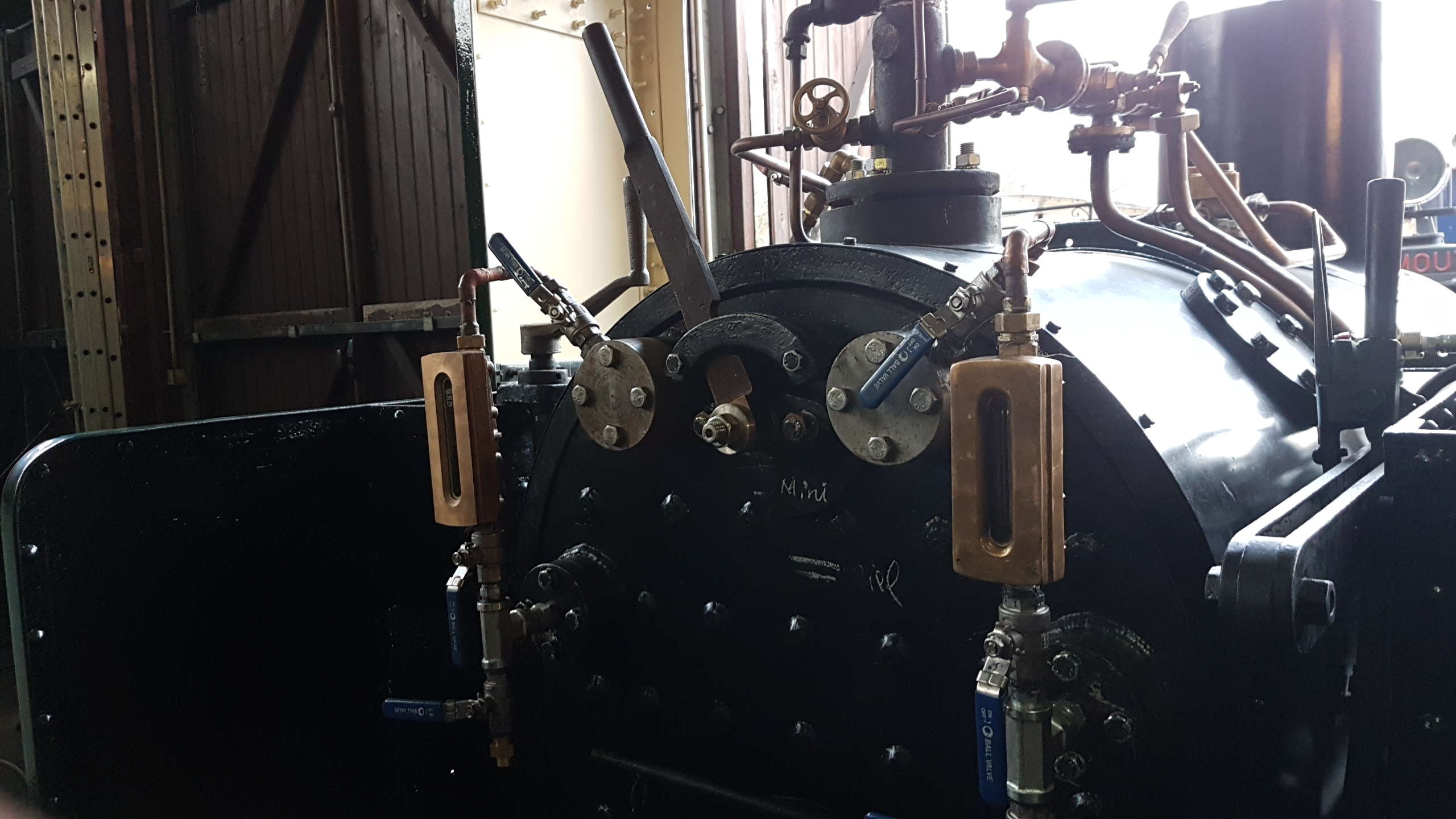

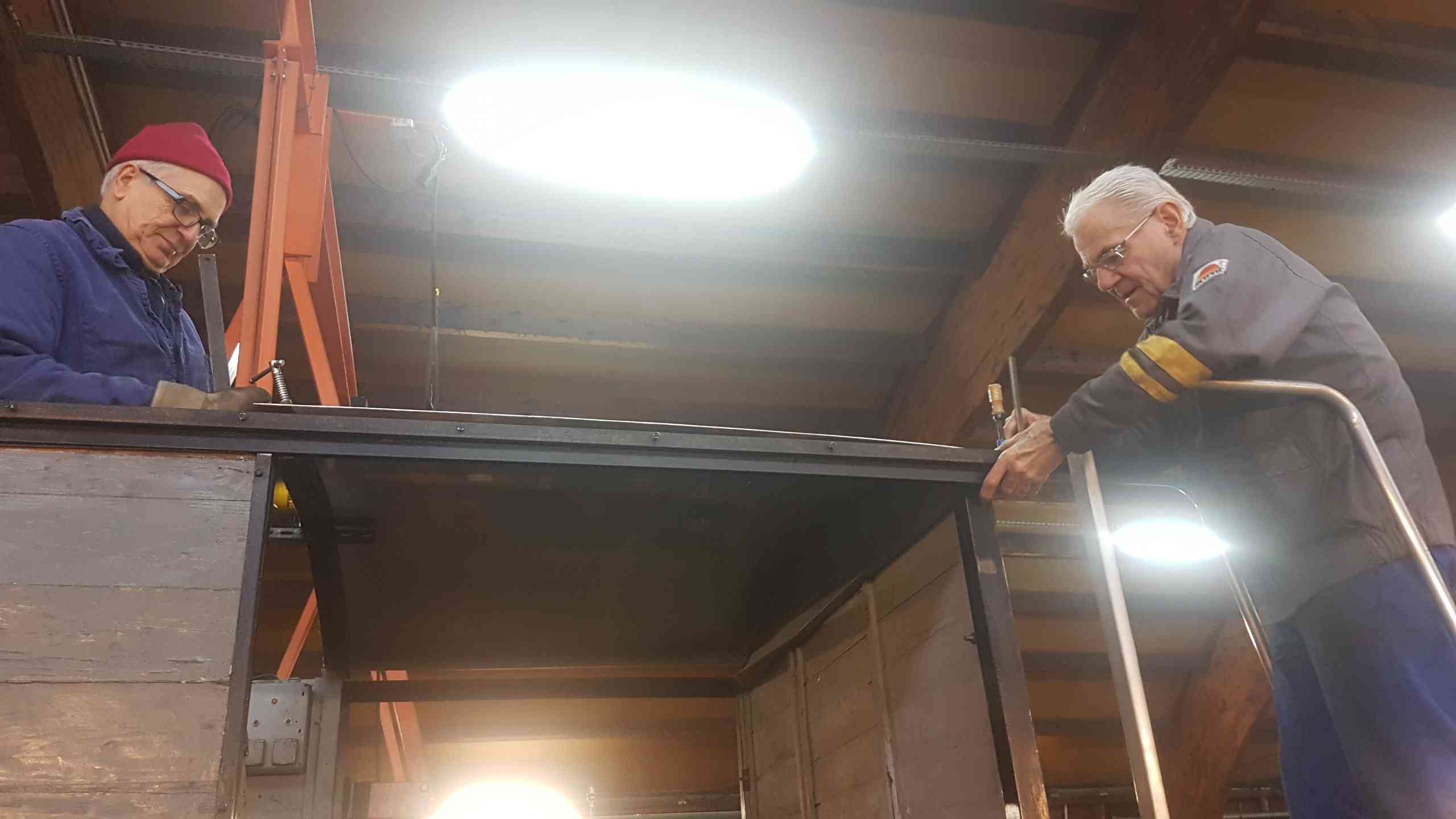

Sur la Vincent,
Menuiserie
Mécanique
Je termine la journée avec l'aide de Mathieu pour une corvée de bois

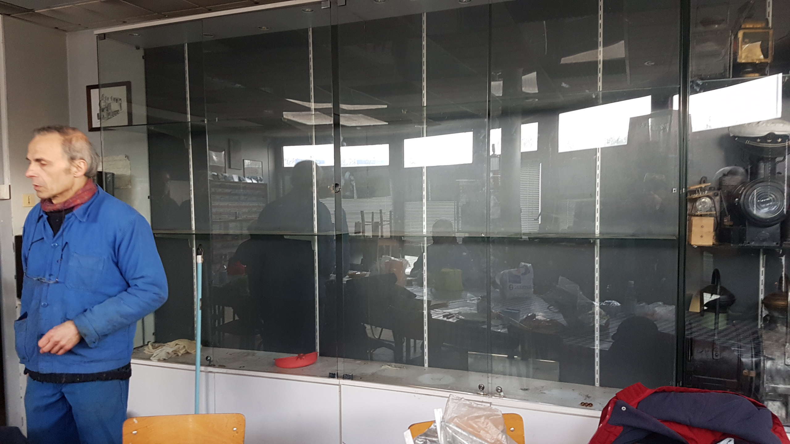

Une équipe se rend à la gare pour remettre en place les barrières rénovées par l'atelier menuiserie et étudier l'aménagement d'une vitrine dans la gare afin d'y exposer quelques pièces de la collection d'objets ferroviaires, essentiellement des lanternes... Cette collection serait mieux dans un musée que dans notre salle de réunions, mais pour l'instant ce n'est carrément pas possible.

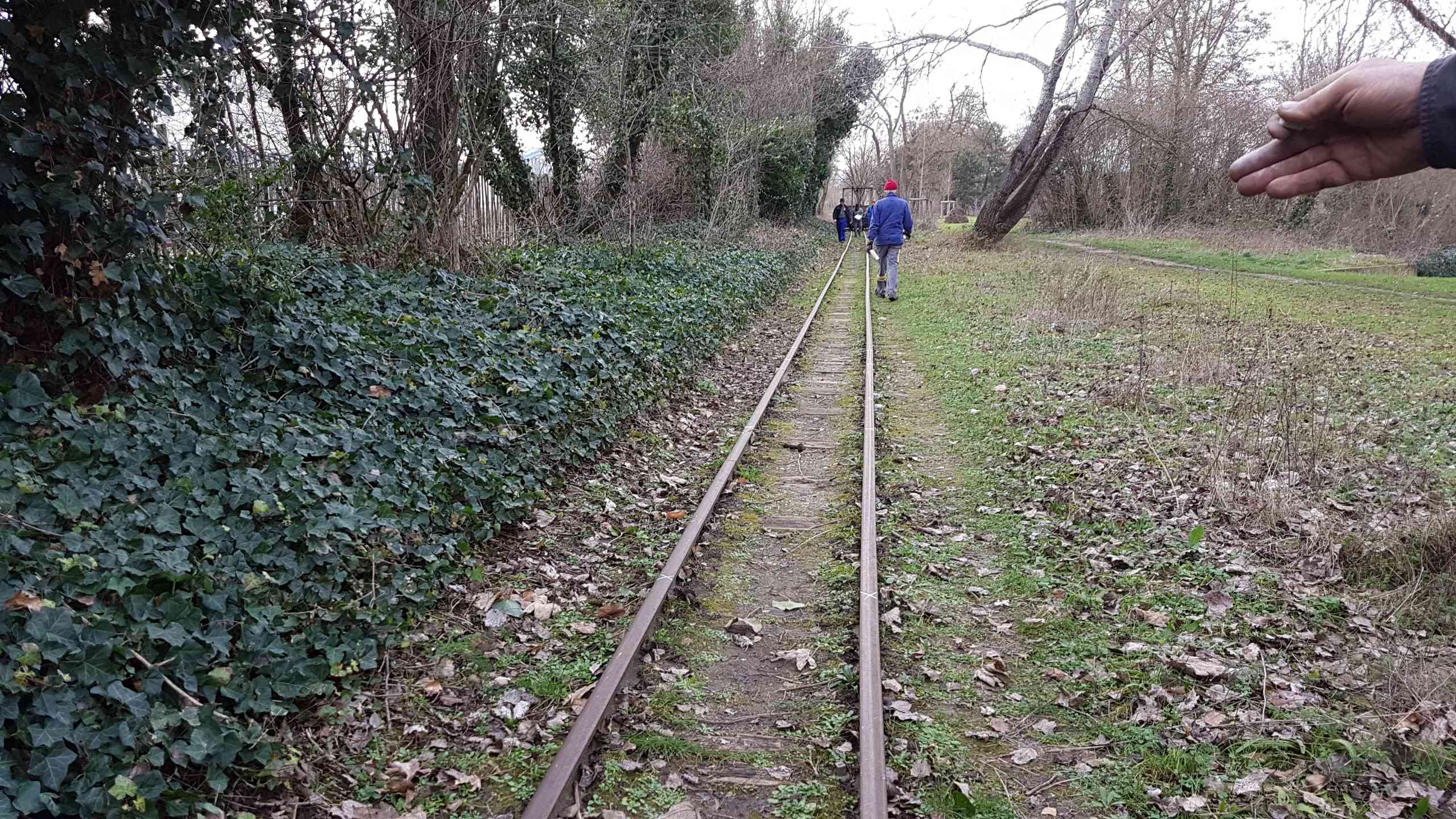

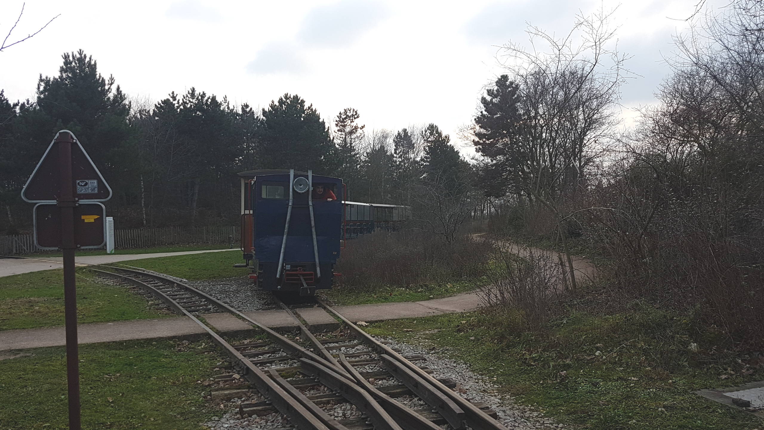

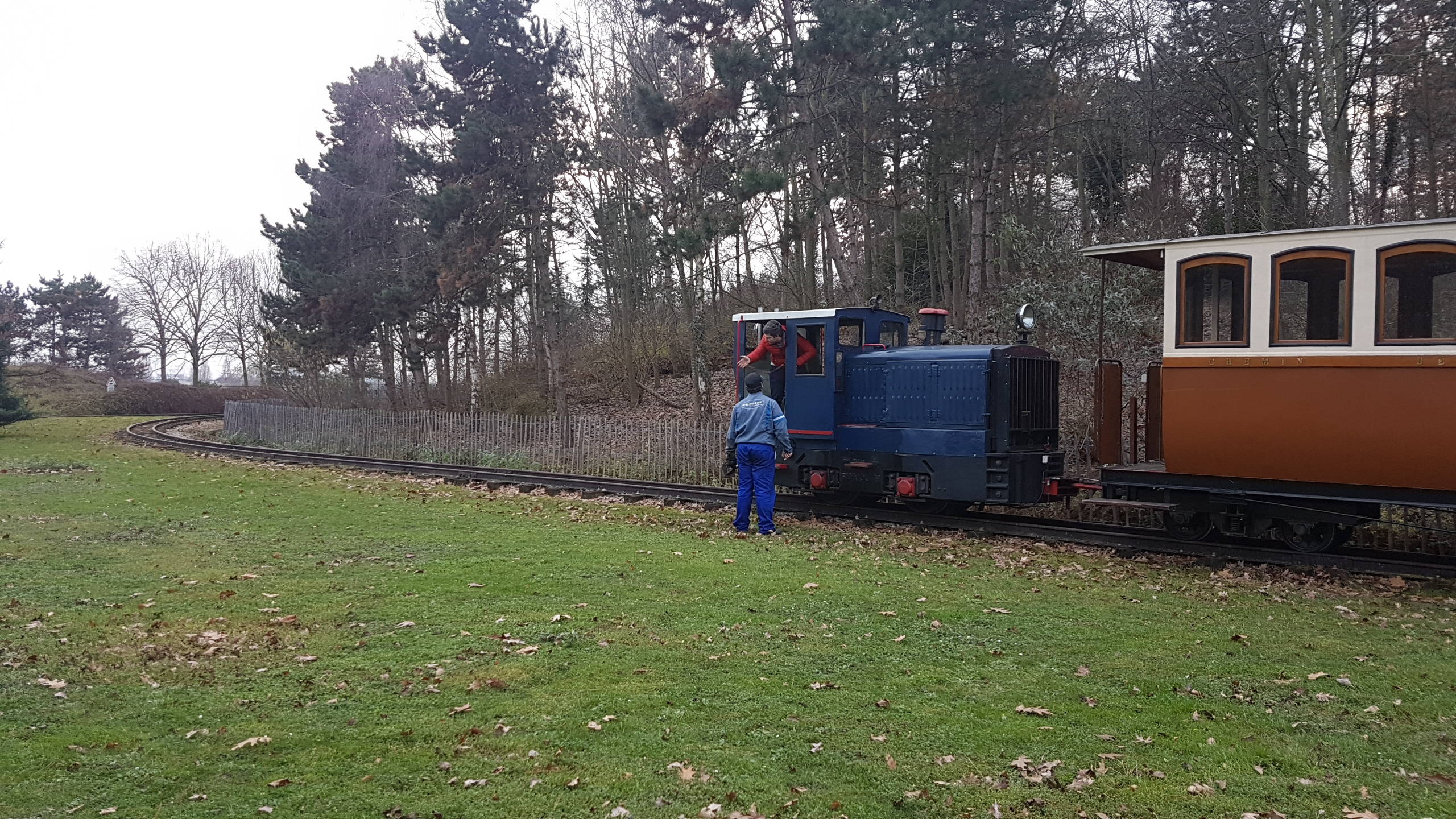

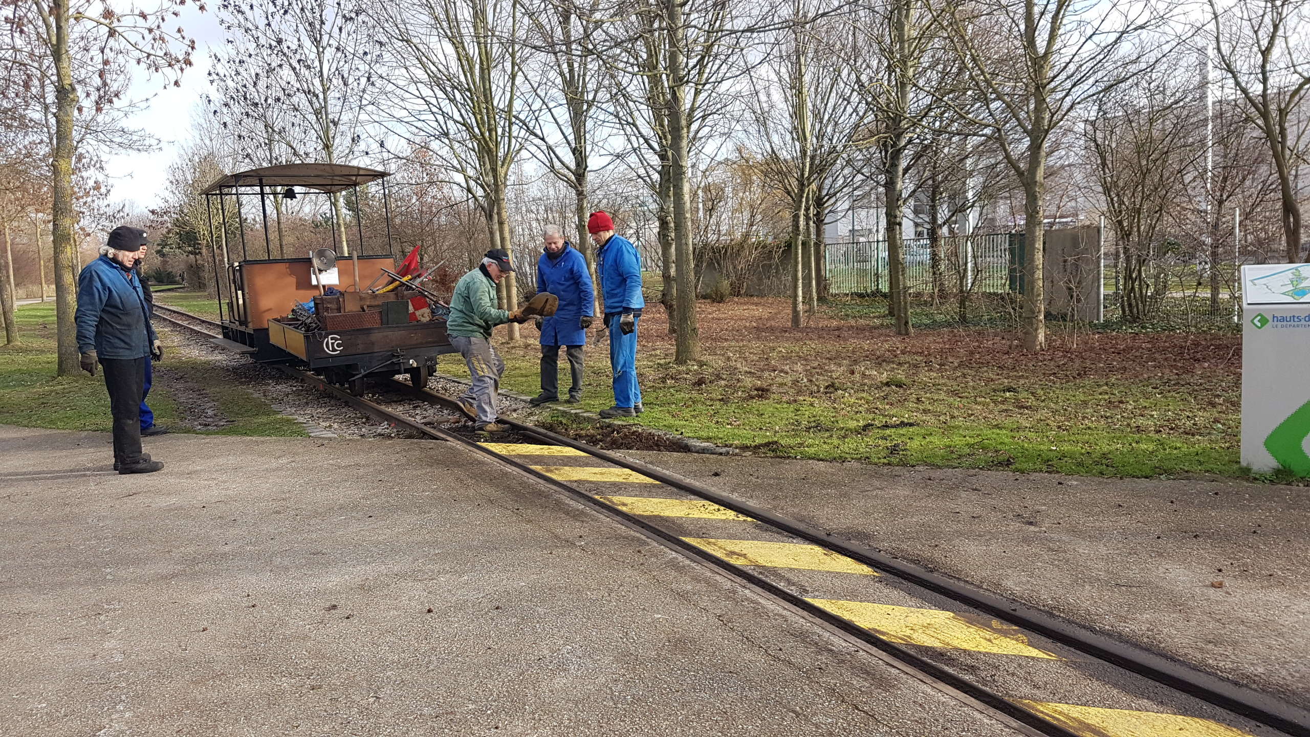

Le but est de dégager toute la partie de la ligne entre la gare de la Ferme et le terminus de Gennevilliers car des circulations sont prévues pour bientôt, notamment une réservation au début de la semaine prochaine.
Mais déjà le jour baisse et il va falloir fermer les chantiers... alors à bientôt pour de nouvelles aventures ! :F5 :F5 :F5

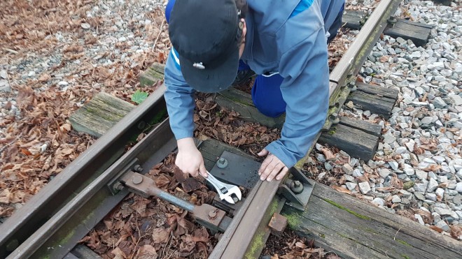

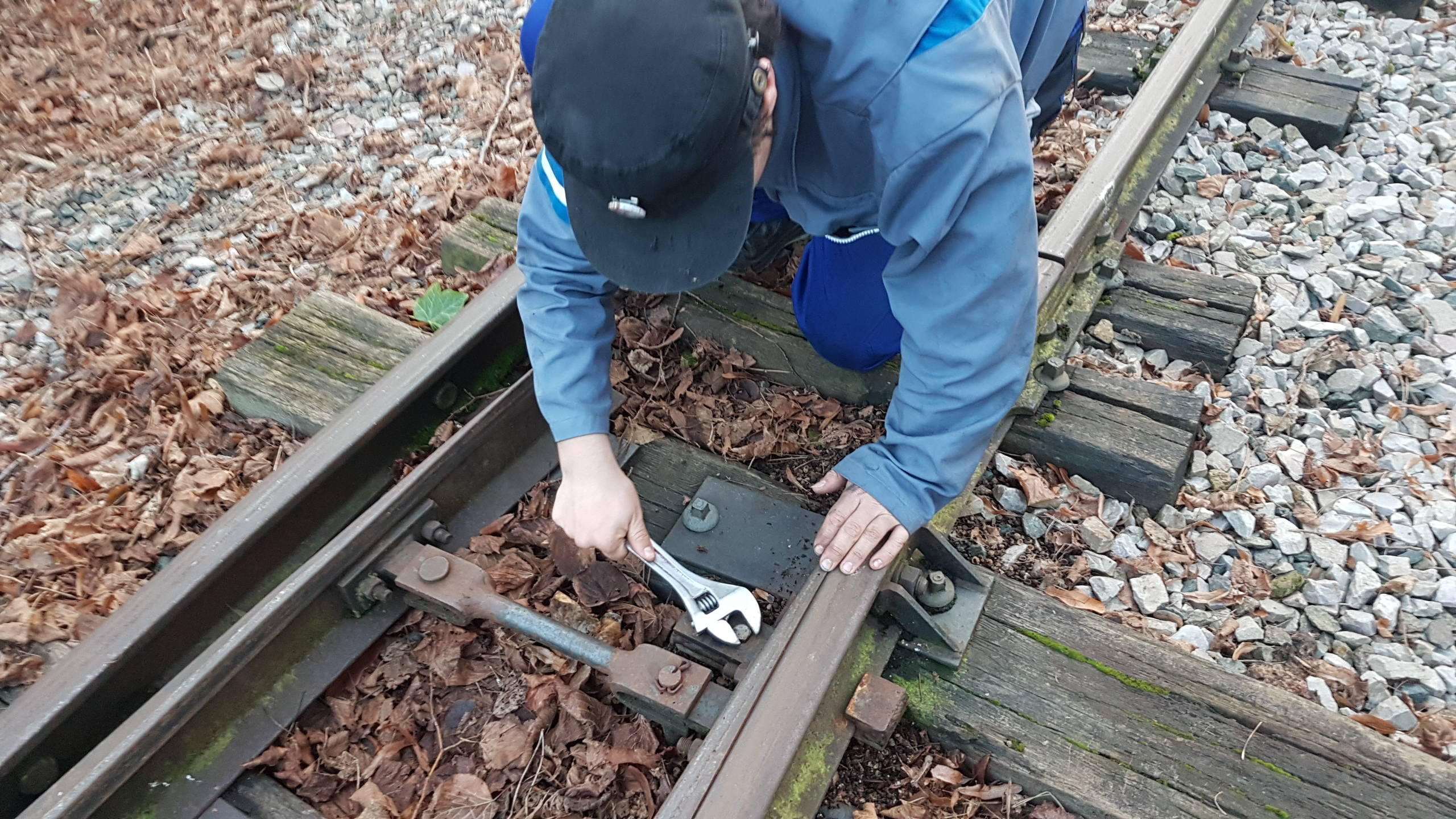

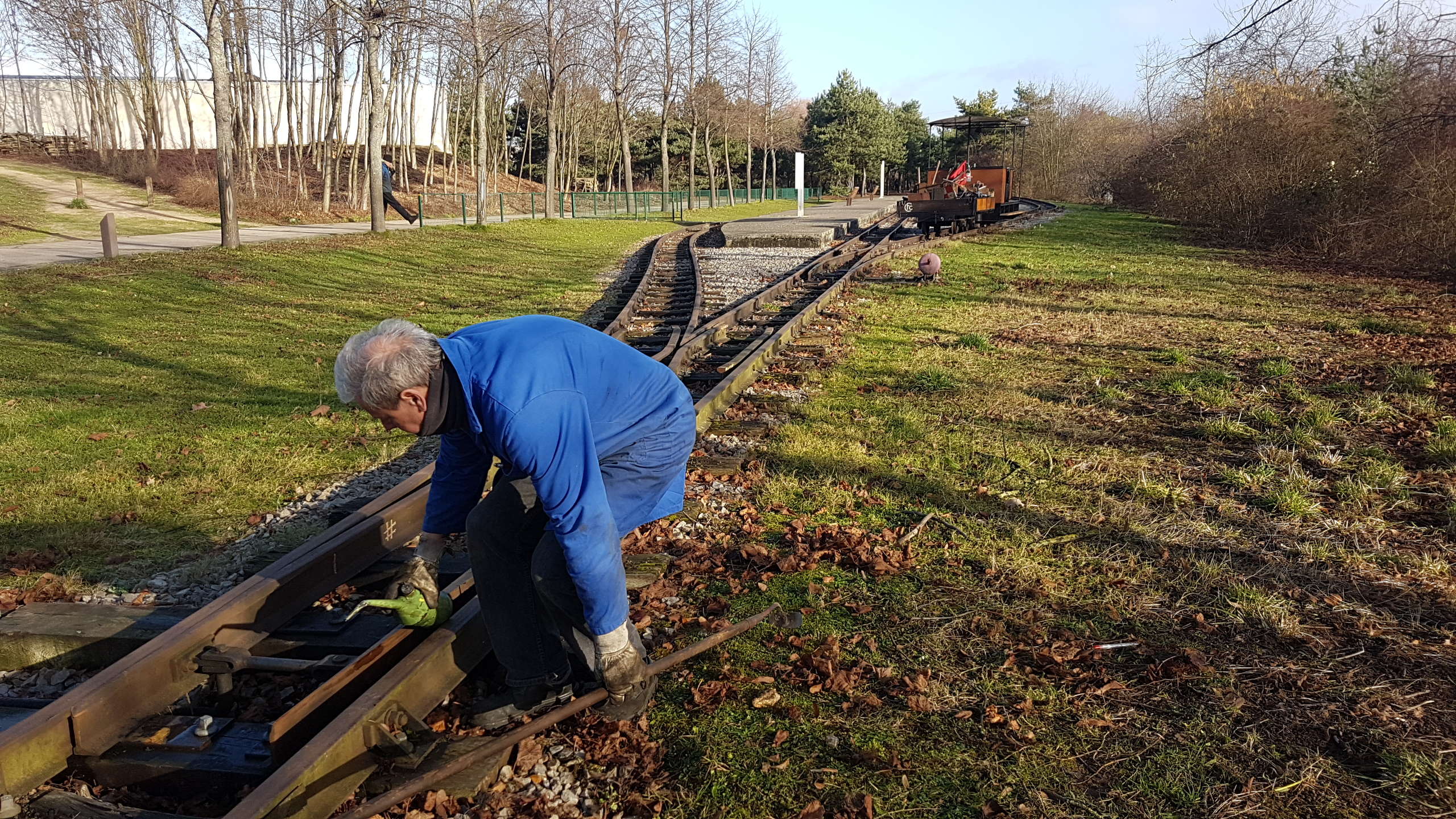

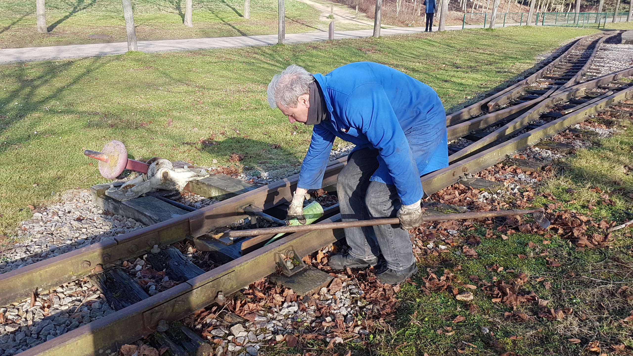

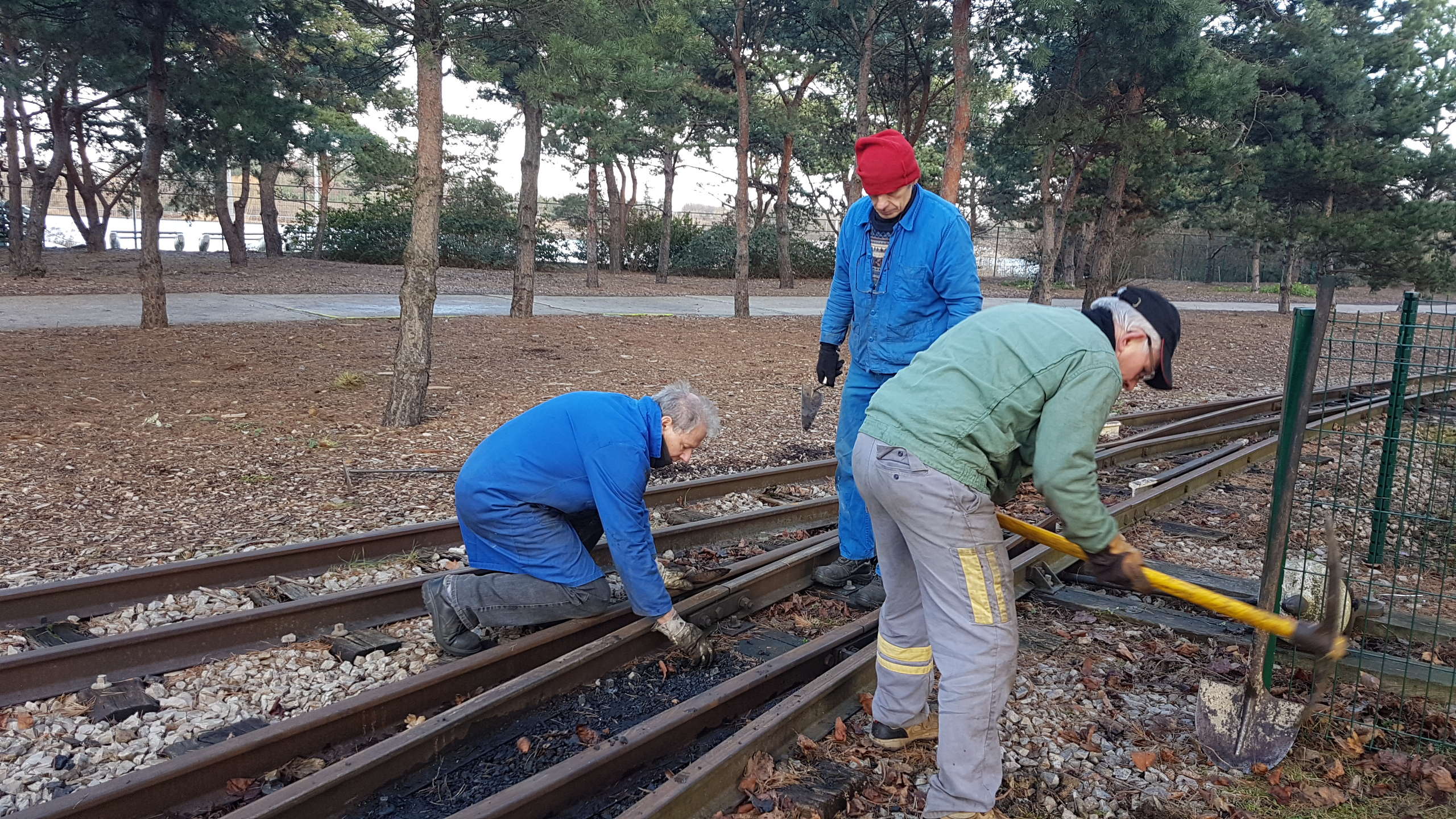

Pour ma part, je passerai la plus grande partie de l'après-midi avec l'équipe voie... il fait un temps frais mais plutôt agréable pour travailler dehors:
Ce mercredi : un peu de travail... et un peu d'histoire!

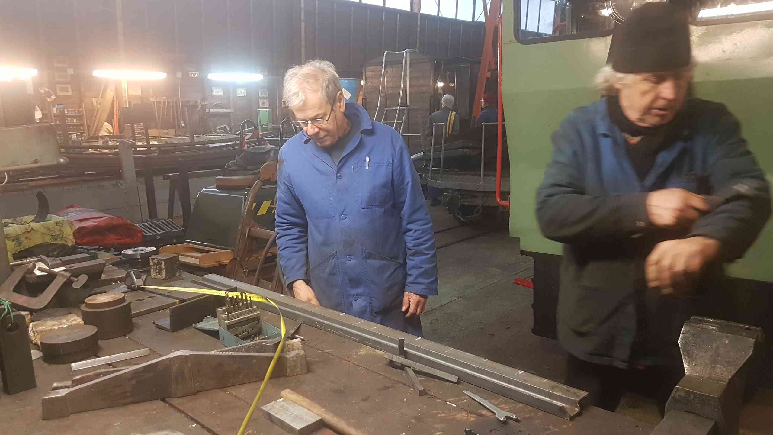

Messagepar FRANCOIS19 » 01 02 2018 à 20:09
Les chantiers du mercredi 30 janvier.
Le temps exécrable ne nous ayant pas permis d'aller travailler sur la voie, l'équipe du mercredi s'est répartie dans l'atelier:

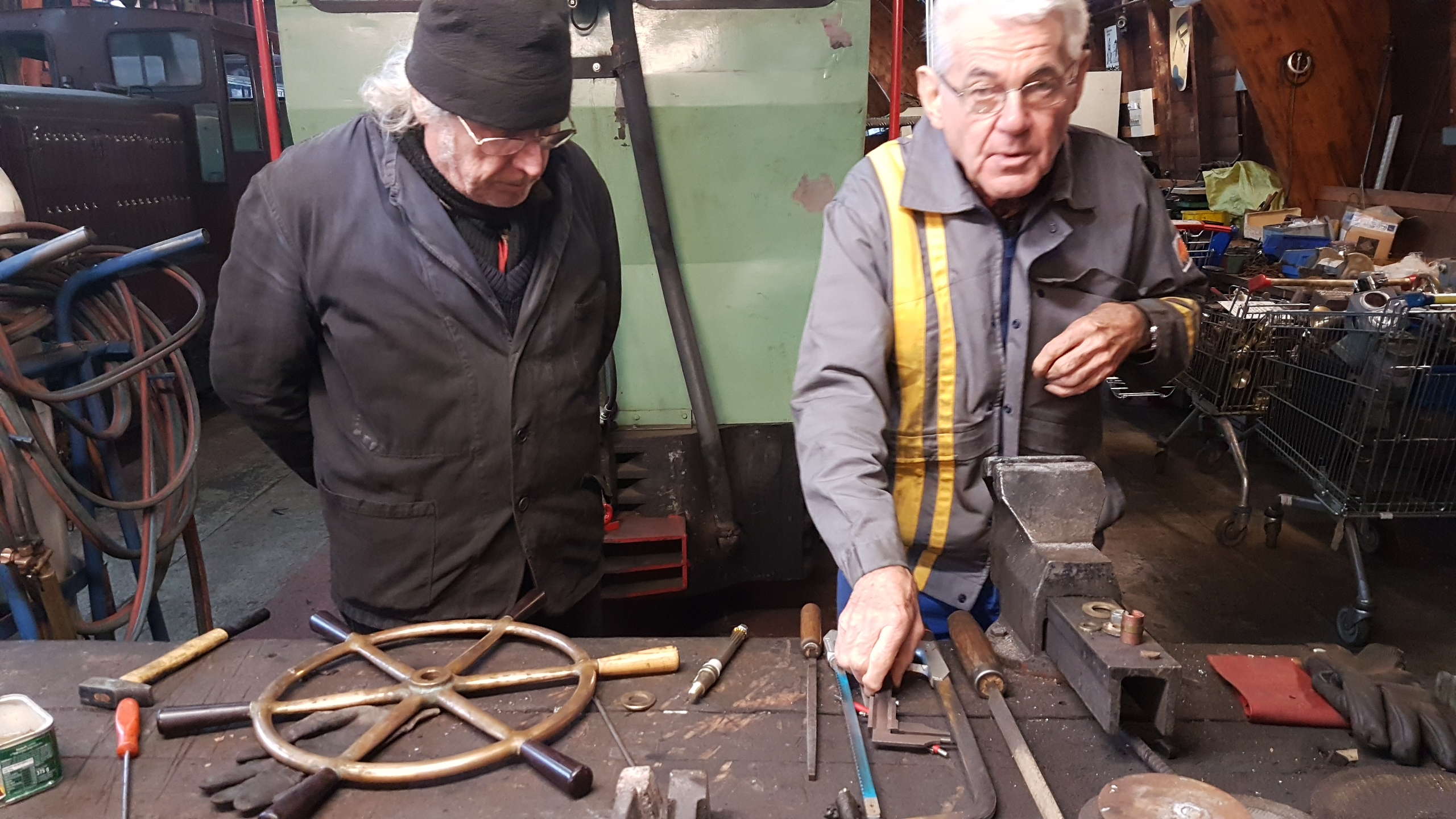

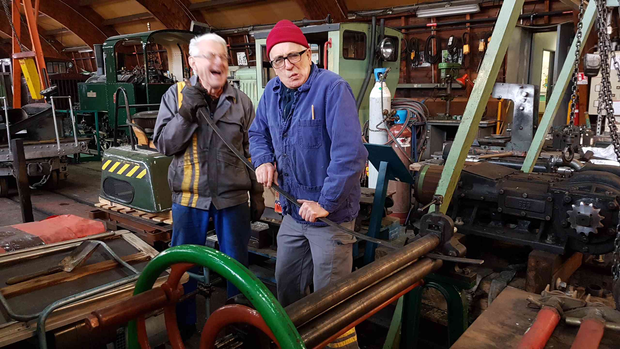

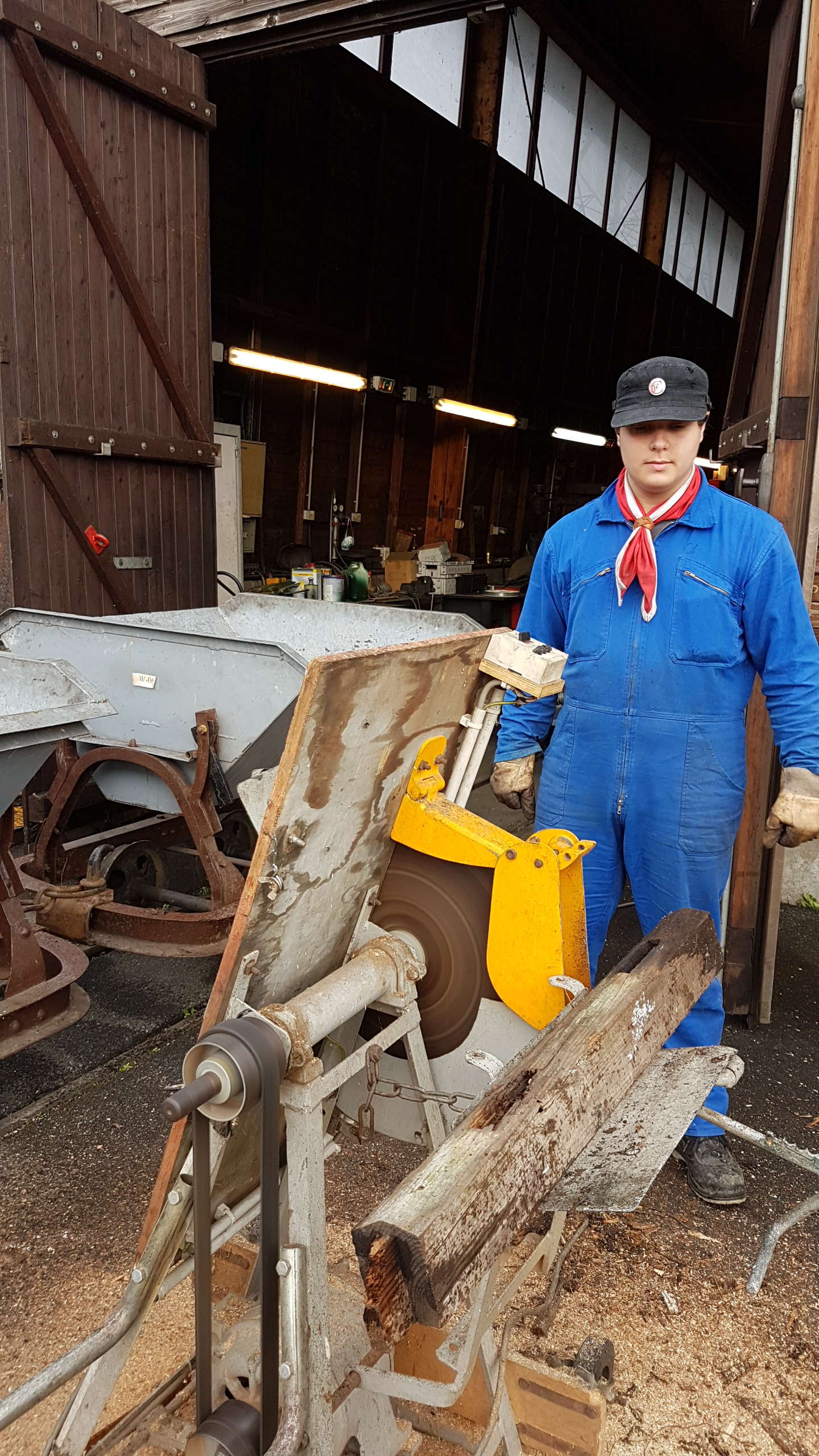

J'ai enfin les disques à tronçonner qui me permettront d'ajuster la longueur des barreaux de grille de la 030 O&K (environ 1 cm à retirer à une quinzaine de barreaux) que c'est dur la fonte ! C7 C7 C7
