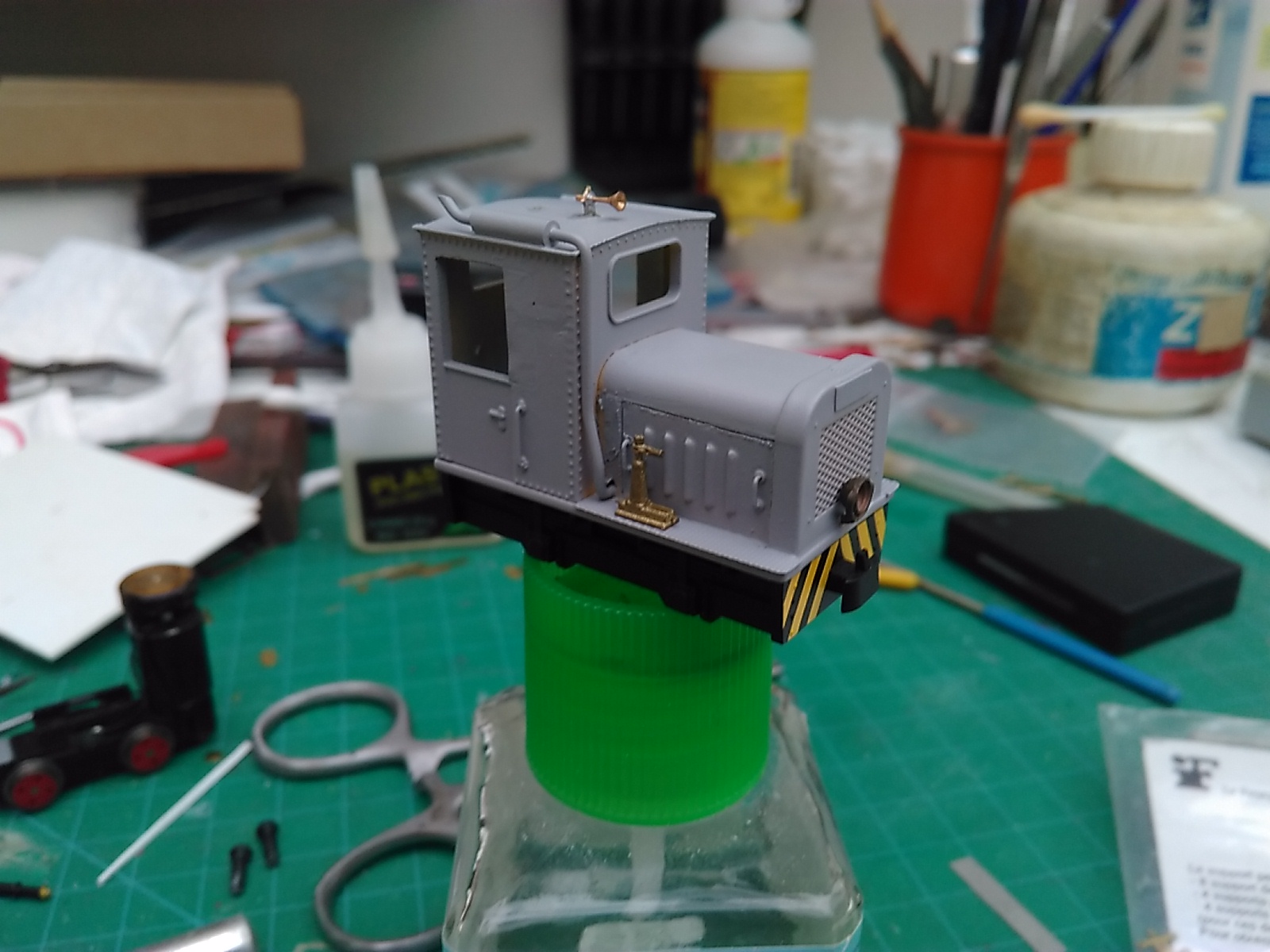

Ca fait un bout de temps que j'ai ce modèle, j'ai plusieurs fois pensé à m'en séparer et puis l'occasion ne s'étant pas présenté... Je me suis donc dit, autant garder cet engin (qui fonctionne parfaitement) et pourquoi pas le bidouiller un peu... :rod_siflet
Bon, il est jaune bien flashy mais comme je ne cherche pas à faire un thème industriel avec ce matériel ça ne me génait pas plus que ça:
On va donc commencer par démonter ce qui ce démonte (ou pas C7 )
Pour commencer dans les modifs, je vire les phares trop "américains" à mon goût et le tuyau d'échappement (devant le pare-brise, c'est couillon :H2 ) que je remplace par un nouveau avec sortie sur la toiture
Du coup, il faut bouger la poignée du capot de ce coté, j'en profite pour simuler la tôle par gravure. Coté cabine, je ferme jusqu'à la porte avec un peu de carte plastique
Un peu de tôle larmée sur le châssis, je ne garde que la gravure des "goutières" latérales sur la toiture... Les plaques constructeur ont fini par sauter dans la bagarre, je ne garderais que le marquage "Gmeinder" :maitre: Bon, ça c'est pour hier aprem' On va continuer tranquillement #B5

Messagepar Storm » 04 09 2017 à 19:04
Salut JJB :F5 Tu pars de plus loin que moi avec ta vapeur mais c'est vrai que ça change de personnaliser ces engins #B5 Déjà, ça permet de ne pas avoir le même que les copains en expo ou sur les forums et comme je ne cherche pas à reproduire un modèle réel contrairement au HOm, je fais ce que je veux C7
Du coup ça avance tranquillement:
Le vérin (TdA) est juste posé et je me pose des questions n'ayant jamais vu ces engins en service: un suffit pour un petit engin où il en faut obligatoirement deux pour les utiliser?
Là trompe est une Sanor de chez SMD et le phare de... Je ne sais plus :oups2: :rod_siflet :rod_mdr2

Messagepar Storm » 04 09 2017 à 20:54
Oui mais ça j'ai pas :? Après, sur un touristique, tu peux trouver tout et n'importe quoi... Au MTVS, il y a des vérins donc je ne trouve pas déconnant d'en avoir sur un engin en V60 :B3 La question portait plus sur le comment: on peut en avoir un seul ou il en faut deux? Bref, comment ça marche ces bêtes là :D3

Re: Gmeinder MinitrainS
Messagepar Sixtifs » 04 09 2017 à 22:46
J'ai vu au moins un NS2f avec un seul cric métallique
source : https://www.der-lustige-modellbauer.com/t12588-himmelfahrt-in-glossen
En Allemagne, l'emploi d'oreilles de cochon est assez répandu aussi, mais je ne me souviens pas de combinaison cric+oreilles sur le même engin.
Messagepar Russell » 05 09 2017 à 13:23
Sympa cette modif Storm. #B6
Pour ma part, j'ai toujours trouvé que ce petit locotracteur avec une bouille d'engin Comessa plutôt que Gmeinder.
Tiens pour une fois c'est moi qui vais t'embête Pascal... :E1
À ta place j'aurai ajouté une protection en fers plats sur la grille du radiateur. C7
