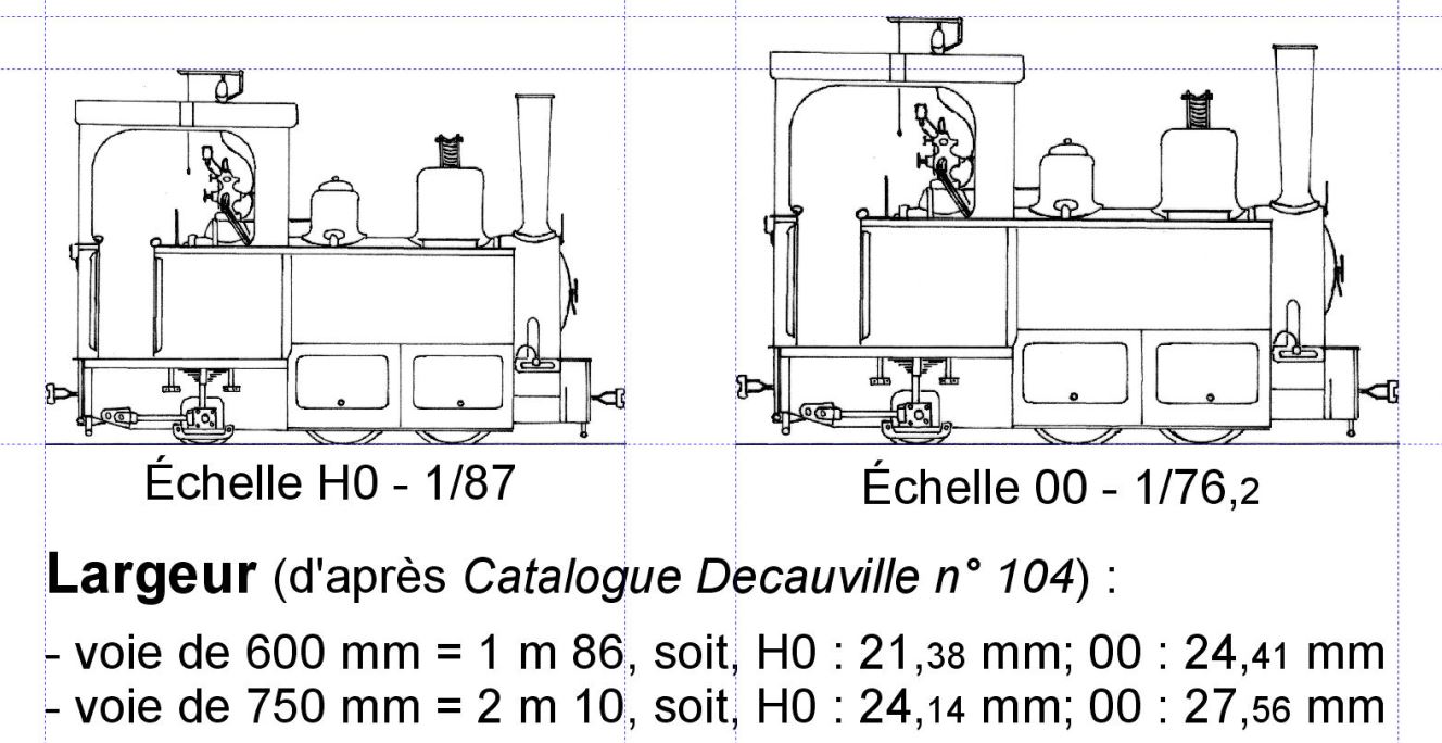

Pour avoir une idée de la différence entre la 021T en H0 et en 00, Ramon :maitre: a fait le schéma suivant
Il y a quand même une différence importante.
Et encore, elle n'est vue que dans un seul plan.
En volume, c'est encore plus "parlant".

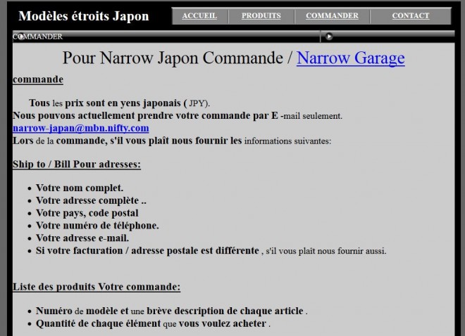

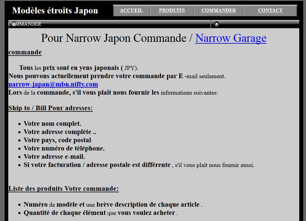

Ton observation "bonjour pour les avoir", c'est sur la disponibilité des produits ou pour passer une commande ?
Pour commander :
https://translate.google.fr/translate?h ... rev=search
Cliquer sur "HOME" tout en bas de la page.
Et sur la nouvelle page, en bas de la colonne de gauche :
Cliquer sur le drapeau et .....
Malheureusement, je ne peux pas tester pour le moment, le budget étant dans le rouge TRÈS sombre H4 H4 H4

en fait, on retombe sur Narrow Japan ;)
http://www.narrow-japan.com/index.htm
on en avait parlé y'a qlq temps, mais mes fonds étant également dans le rouge, pas pu tester H4
j'ai d'ailleurs du mettre en attente plusieurs projets HOe et HO :?

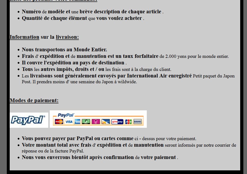

2000 Yens (16€) pour les couts d'expédition, c'est classique et loin d’être excessif :maitre:
"bonjour pour les avoir", c'est pour la disponibilité (souvent des séries limitées) et pour passer une commande car il y a encore peu de temps, pour commander au Japon :C3 mais a la vue du site Narrow Japan, cela a l'air de s’être grandement amélioré #B6

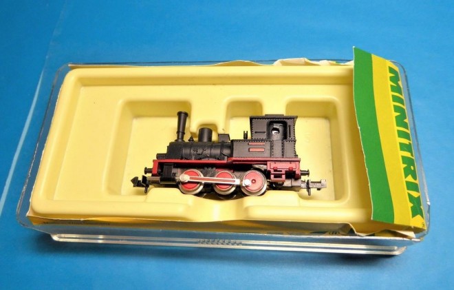

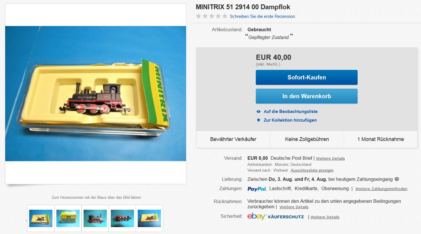

Pour ma part, je compte mettre pour les version à jupes (1:76 et 1:87) en 9 mm cette motorisation Minitrix.
Elle n'est plus fabriquée, mais facilement disponible.
Photos Internet
En plaçant le dernier essieux à la place du bissel, cela rentre.
Il y aura seulement à tailler dans le châssis, hors des parties mécaniques et redresser le moteur à l'aide d'une cale.
Bon, le moteur sera visible dans la cabine. C7

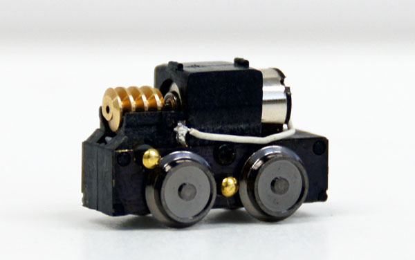

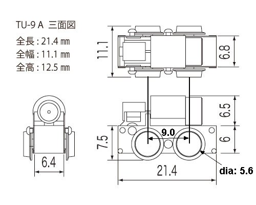

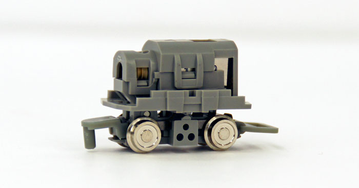

j'avais oublié de reparler de 2 p'tits châssis pas très chère (20 et 25€) en 9mm dont on avait parlé ici :http://www.passion-metrique.net/forums/viewtopic.php?f=11&t=8448&start=15
- Tsugawa TU-9A
très compact, il n'a qu'un inconvénient pour moi, son moteur 4.5V pas facile a digitaliser ... par contre en analogique ;)
Tsugawa Yokou 14046 TU-9A 01.jpg (49.53 Kio) Vu 7120 fois
Tsugawa Yokou 14046 TU-9A 02.jpg (51.85 Kio) Vu 7120 fois
Tsugawa Yokou 14046 TU-9A 03.jpg (45.23 Kio) Vu 7120 fois
Tsugawa Yokou 14046 TU-9A 04.jpg (31.53 Kio) Vu 7120 fois

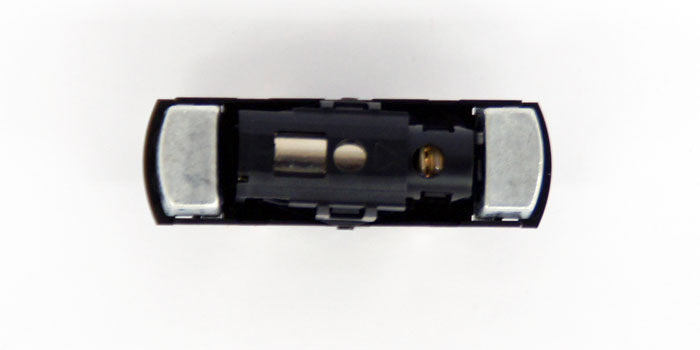

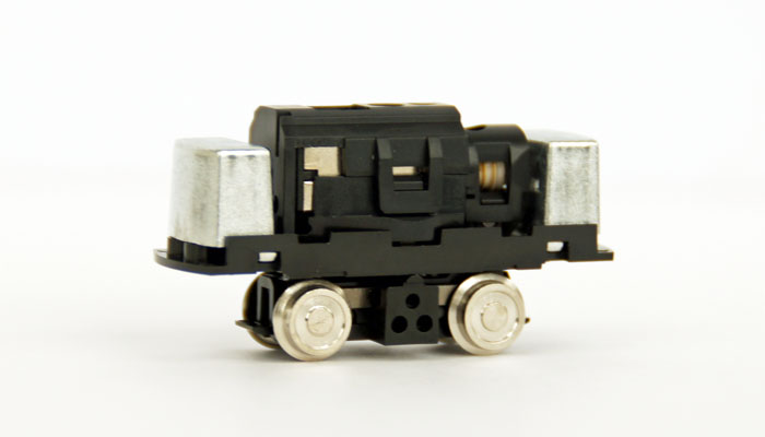

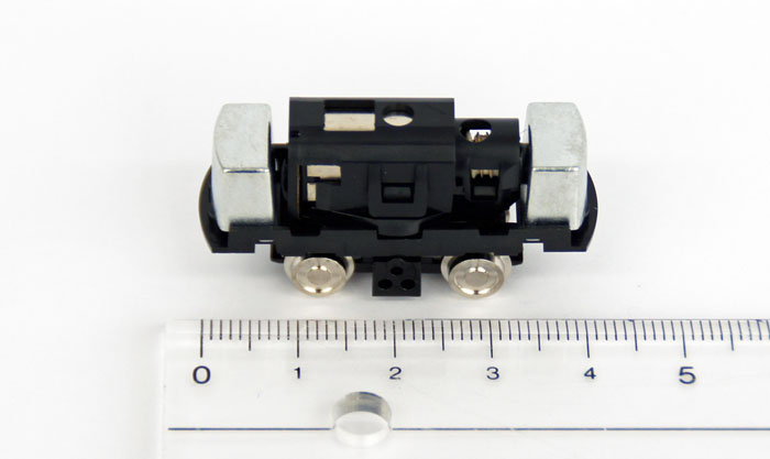

- Tomytec TM-TR02
empattement plus long ... mais moteur 9v !
Tomytec TM-TR02 05.jpg (65.59 Kio) Vu 7120 fois
il existe une déclinaison de ce châssis, le HM-01
Dominique :maitre:

Concernant le TU-9A, il est bien trop petit et en .... 4,5 V. #B7
Autant que faire se peut, l’idéal est de "normaliser" la tension, au moins pour les modèles en 009, à 12 V.
Ce sont essentiellement des châssis issus de l'échelle "N".
Concernant le Tomytec TM-TR02, et bien il ne rentre pas dans la chaudière (trop haut H4 ).
Si-non, il aurait été intéressant.
