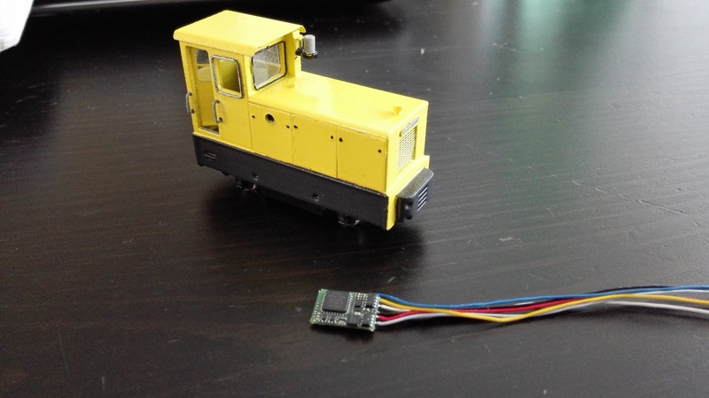

Re: locomotive Tillig hoe
Messagepar camboui » 21 05 2017 à 21:24
Salut à tous :F5
Bon, je pense que le décodeur va finir sur le moteur...Après avoir cherché en long en large et en travers , je ne vais pas avoir trop le choix :H2
Pour mon locotracteur , c'est différent , ce n'est pas la place qui manque ;)
@+ Camboui
