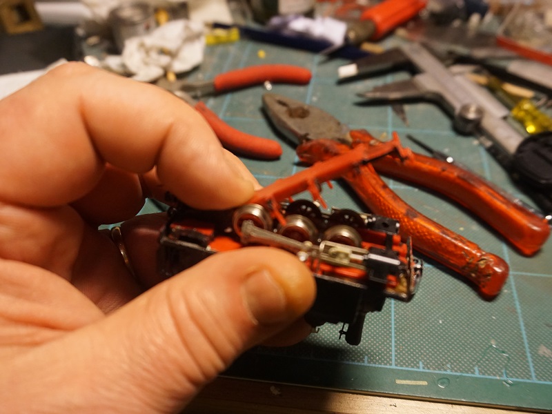

Pour voir le train d'engrenages et les essieux, si je ne m'abuse, il faut tirer l'attelage avant. Puis, à l'aide d'un tournevis plat, l'insérer dans la petite vente visible à l'avant et forcer un peu. Tout le dessous pivote :
Pour la caisse, si je me souviens bien, il faut légèrement écarter les flancs de la cabine.

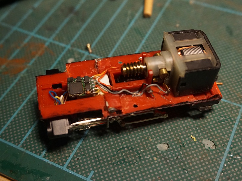

J'en ai une digitalisée par un décodeur posé sur le moteur et l'autre à l'intérieur du châssis comme ceci :

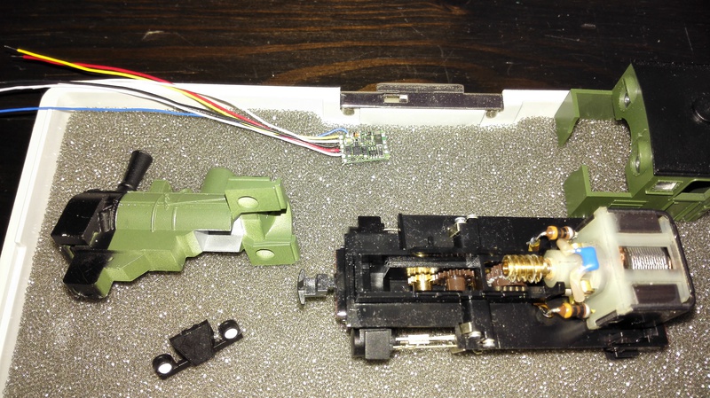

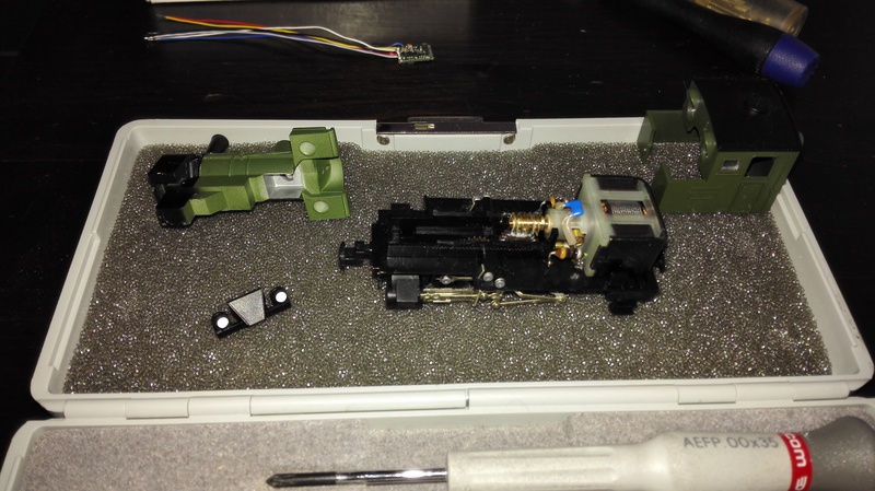

Salut à tous,
Je m'y remets, j'ai trouvé des décodeurs LENZ prévus pour équiper du matos en "n" , j'ai démonter ma loco en suivant les conseils de ZEBU et il n'y a pas beaucoup de place pour loger la puce...Je pensais le loger sous la chaudière mais cette dernière est moulée d'un bloc. Donc soit je la meule soit je le loge dans la cabine, à voir mais il va falloir que ça rentre !

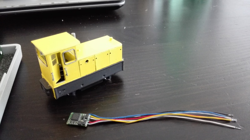

Bon, je pense que le décodeur va finir sur le moteur...Après avoir cherché en long en large et en travers , je ne vais pas avoir trop le choix :H2
Pour mon locotracteur , c'est différent , ce n'est pas la place qui manque ;)
