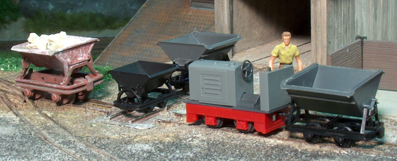

Je viens de recevoir tout un tas de matériel H0f pour environ... 43 zorros #B6 !
Un locotracteur, 3 bennes, 2 aiguillages droits, pareil en gauche et symétrique et des "kilomètres" de voie :ipb-251 . Euh bon, d'accord, c'est pô fonctionnel... :oups2:
Il s'agit des réf AUHAGEN 41 700 & 41 701
Je mets ça là parce que ça complète bien le décor. Et puis p'têt' que tu voudras motoriser le tracteur :rod_siflet.

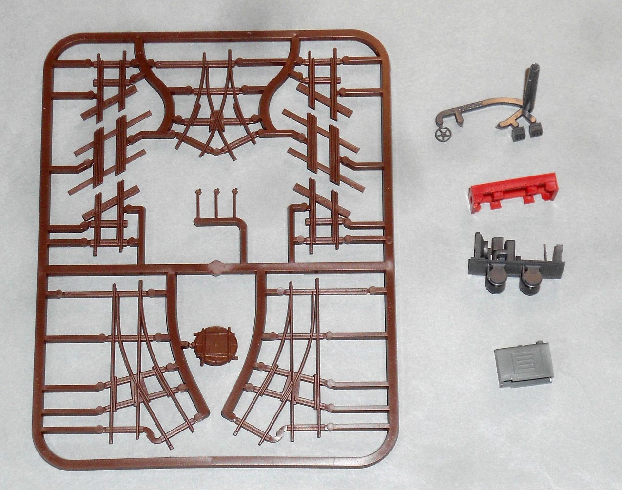

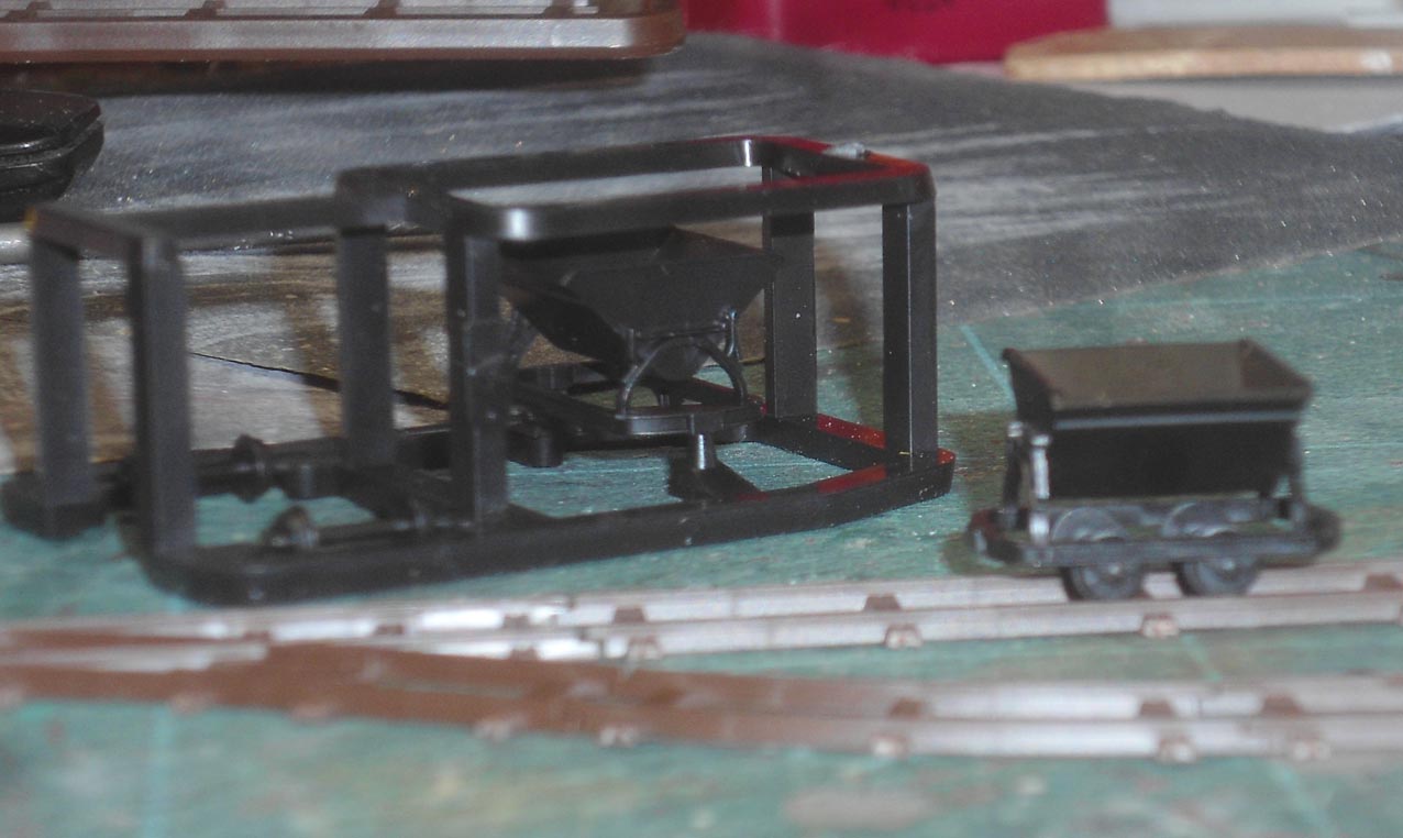

Le voici en pièces détachées près d'une des 8 grappes de voie (y'a de quoi faire...) :

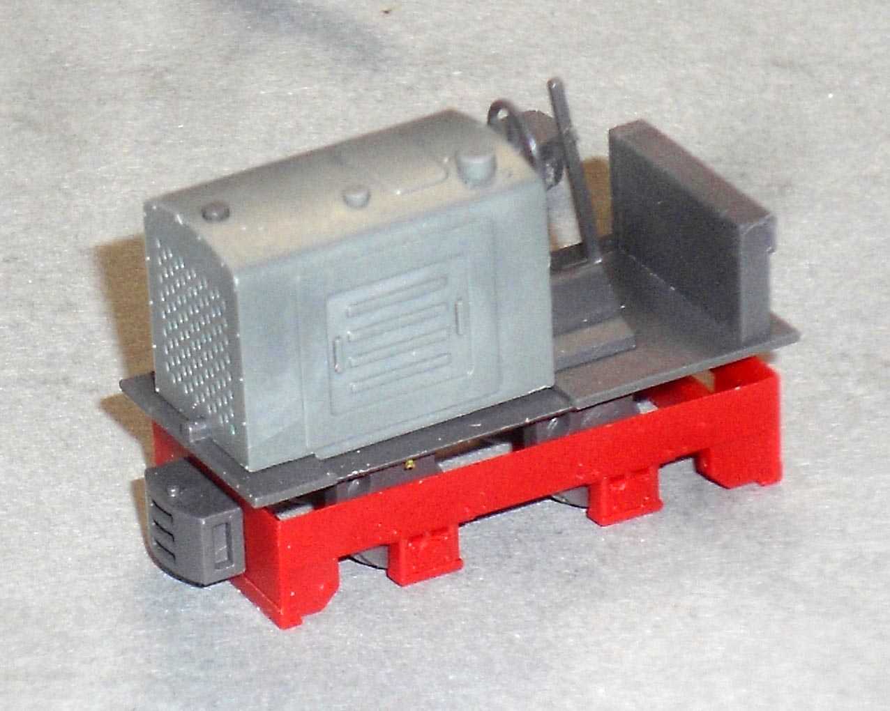

...et assemblé à la louche sans collage. Les flancs et tout la pièce rouge sont tombés sur la table pendant que je faisais le cliché, mais ça s'ajuste impec :
Puisque le moteur est représenté assez correctement (radiateur, ventilateur, durites,...), je pense que j'enlèverai les panneaux latéraux pour qu'on le voit. Je ne comprend d'ailleurs pas pourquoi ils n'ont pas été moulés à part, leur ouverture à coup de foret et de lime va entraîner leur destruction, vu la taille. Ils auraient pu traîner quelque part près du hangar.

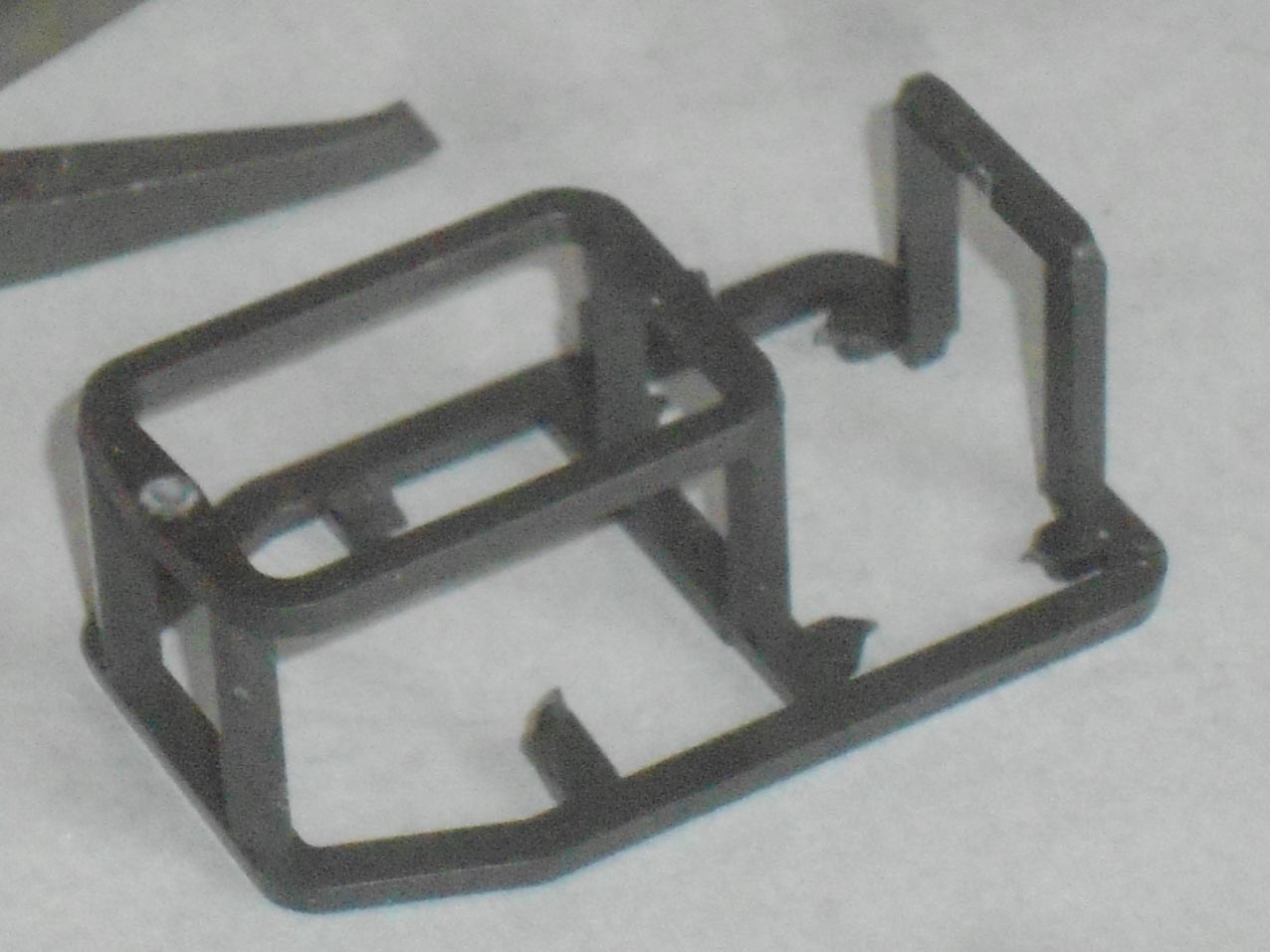

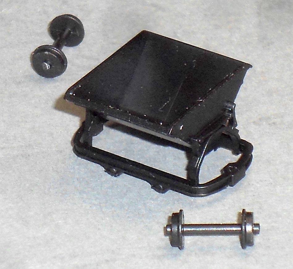

Les bennes sont en 2 parties : la caisse et tout le châssis avec les détails des taquets d'un côté, les 2 essieux tout petits de l'autre. Ils se coulissent dans les boîtes d'essieux par en-dessous sans écarter le châssis. Au déballage, à voir la forme de la grappe de moulage, j'ai craint que ce soit de l'impression 3D :C1 ! Non, c'est bien de l'injection plastique noir brillant :

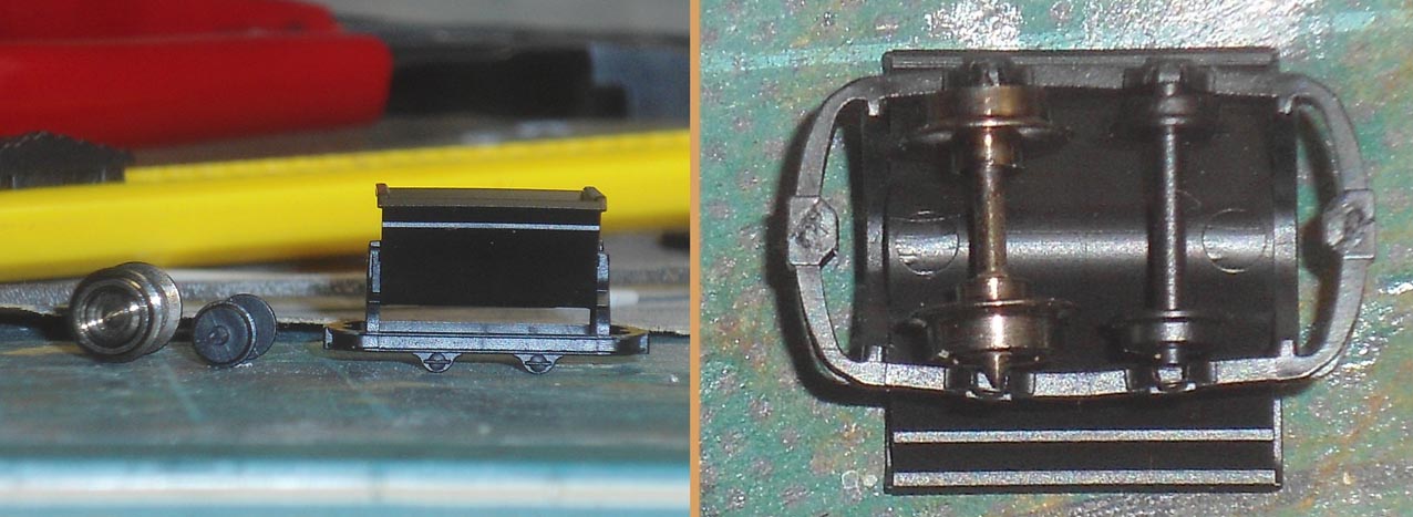

J'ai tout de suite essayé de mettre des essieux Busch à la place de ceux en plastique, mais... ça force un peu... et il n'est pas possible de rectifier les boîtes d'essieux. De toute façon, la benne est tellement petite que les roues, déjà pas à l'échelle, paraissent encore plus grosses :

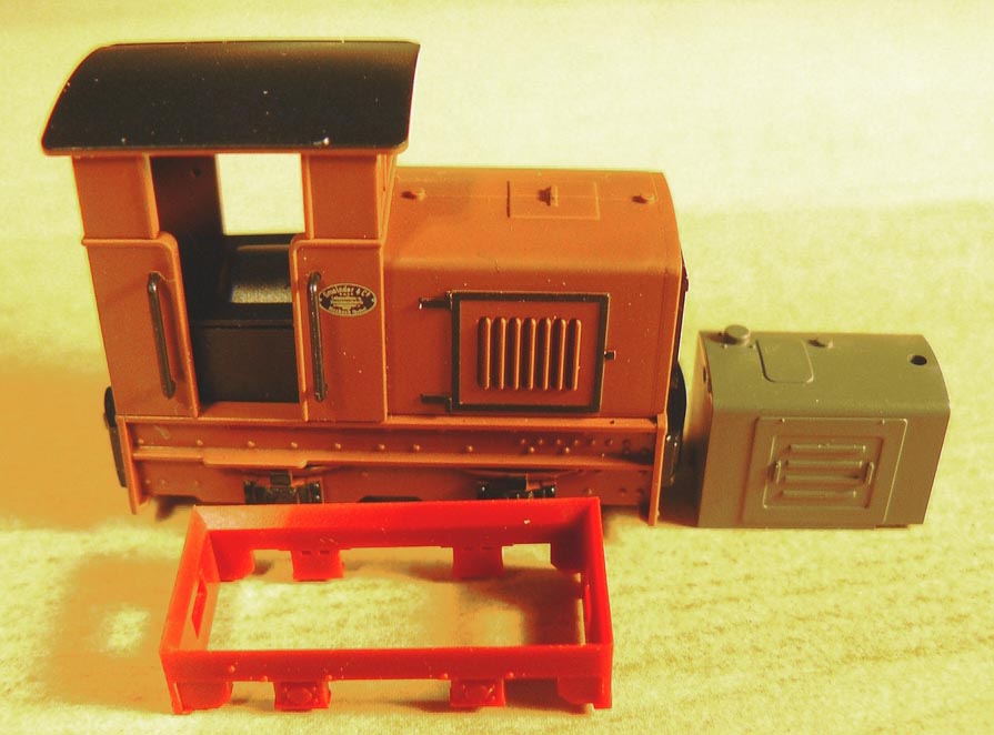

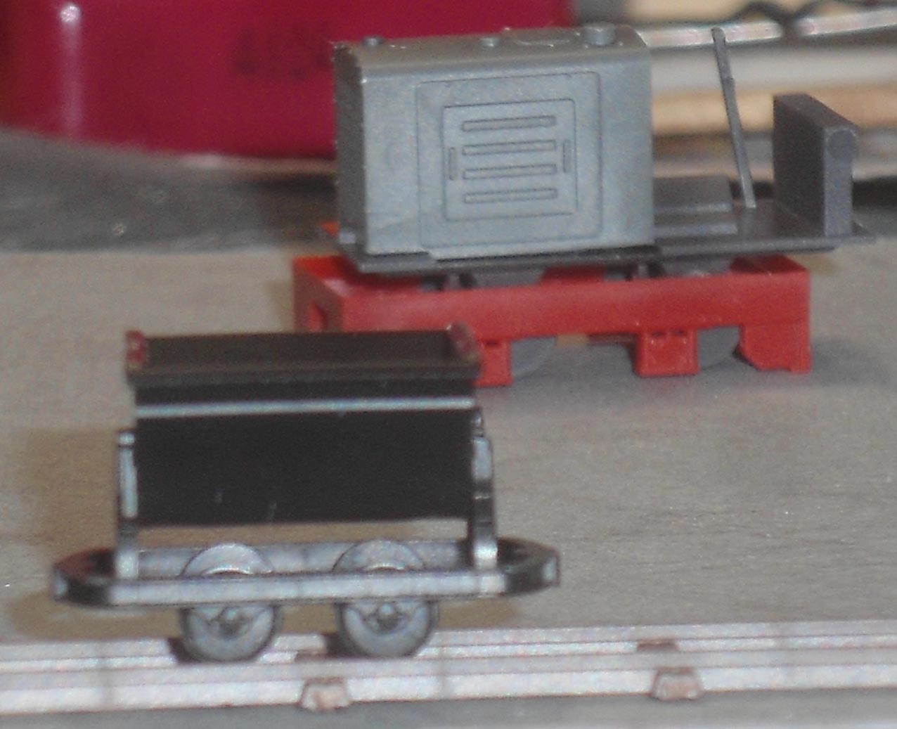

La benne est la plus petite que j'ai dans mes accries. Voilà une photo prise sur @ qui compare les tailles :
En "sale" à gauche, la Roco, au milieu la Auhagen, derrière le locotracteur et au fond la Busch (je rappelle qu'il y a eu toute sorte de dimensions de bennes, en fonction principalement du matériau à trimballer : plus celui-ci est dense, plus la benne est petite. Parce que le locotracteur, lui, et les gars qui chargent et basculent les bennes, eux, c'est toujours les mêmes).
Un gag : la carotte de moulage des bennes, avec sa forme bizarre, pourrait servir de squelette à un locotracteur #B6 ! Mais bon, ça serait plutôt du 0e...

...et c'est la qu'on rigole :
(photo prise sur @, j'ai eu la flemme de sortir mon matos...)
Lequel de Busch ou Auhagen n'est encore pas à l'échelle H0 ? :F9
Allez, bonne nuit tout de même... :mrgreen:
Et les roues d'origine des wagonnets, elles tournent ? Enfin, je veux dire ça roule pour de vrai ? ou pas ?

En fait, ça pourrait rouler en fermant le dessous des boîtes d'essieux, ouverts vers le bas pour entrer les essieux par simple coulissement : quand on lève le wagon, les essieux tombent !
Les essieux pourraient donc tourner, les bandages semblent corrects (je ferai des fotos ce soir). Mais la benne est vraiment très petite, donc très très légère !

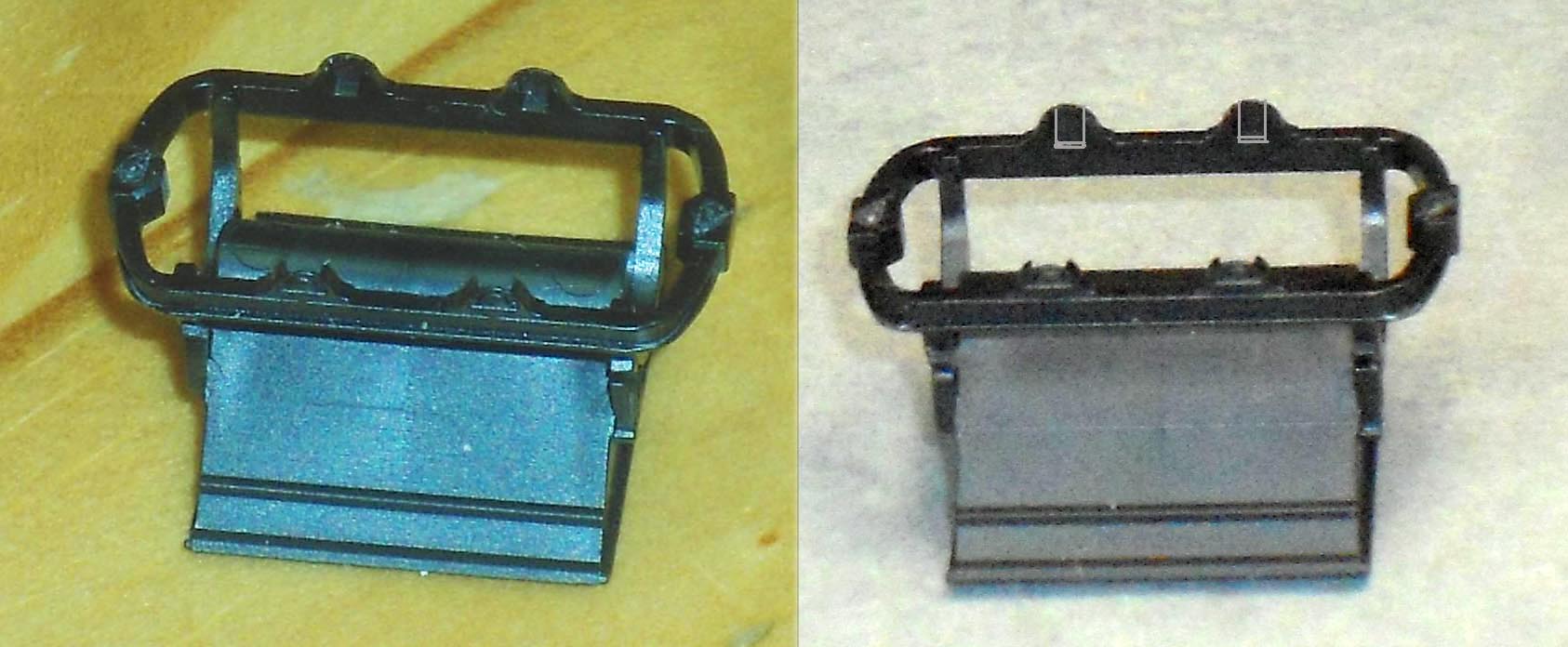

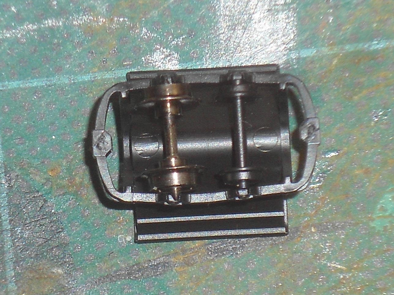

J'ai donc essayé de photographier les boîtes d'essieux par en-dessous, mais même au soleil du soir ça ne donne rien.
Voilà une photo brute et à côté les empochements redessinés : pas de rebord inférieur et parois verticales :
Quant aux essieux, mise à part que le flanc des roues est parfaitement lisse (mais ça encore, c'est pas gênant), les boudins et les pointes sont un peu, comment dire, un peu au carré :
Donc ça va être difficile de forer les boîtes en cônes, encore plus d'y intégrer un insert en laiton vu la taille.
Et je vois mal tourner les essieux pour avoir l'extrémité de l'axe en pointe, ou remplacer les axes...
Dommage parce que cette petite benne mériterait de ne pas être statique.
Alors à moins de tourner dans du laiton de nouvelles roues et bricoler améliorer le reste...

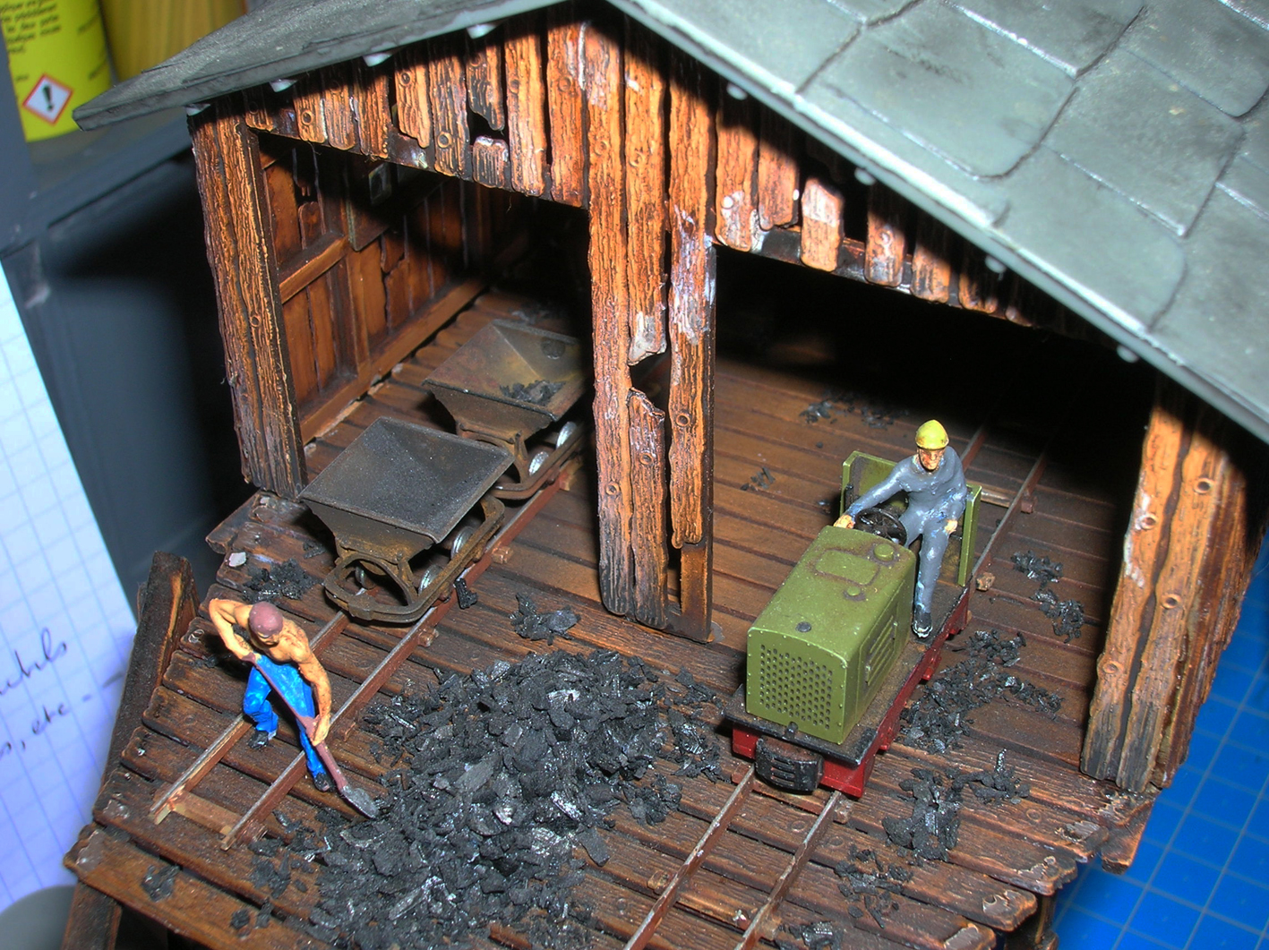

Pour moi, l'achat était uniquement de faire du décor autour du vrai H0i.
Je ne pensais pas d'ailleurs que cela entraînerait autant de développements et polluerait le sujet de base à ce point, c'était juste au départ pour faire remarquer par gag à Domi que là, il y avait la place pour le décodeur :oups2: ...

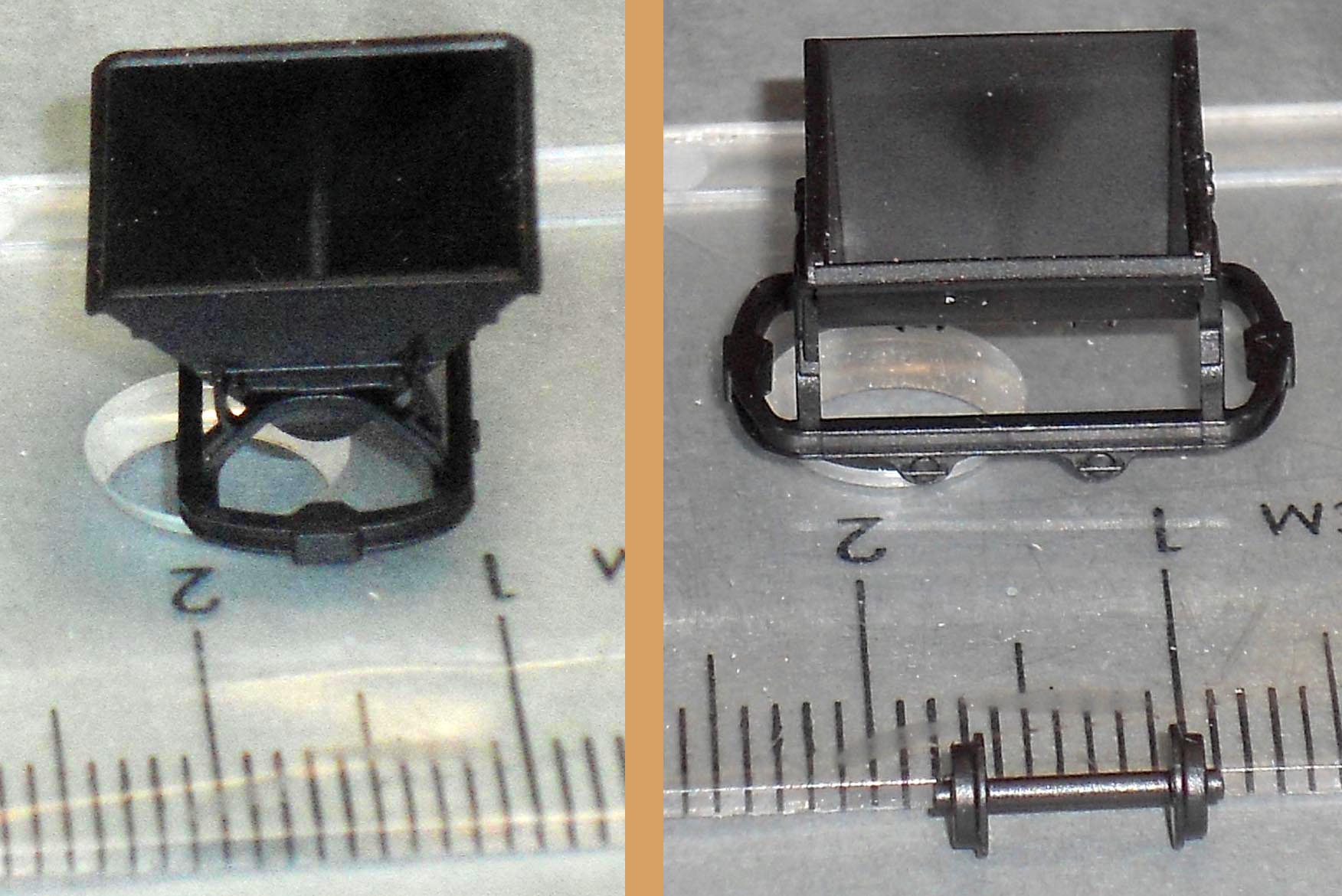

Je prendrai les mesures du diamètre d'une roue en Z au pied-à-coulisse ce soir. Et j'ai des essieux d'une autre marque aussi.
Mais toujours avec des boudins façon coupe-pizza.
Du H0i/f pour pas cher
Messagepar ptitrain » 17 05 2017 à 13:56
4,44/5,60 ;)

4,44mm, pour quel wagon ?
Cela correspondrait à une roue de wagon moderne européen (disons années '60-'80 ;) ) : entre 920mm (à bogies) à 1000mm (à essieux).
Micro-trains propose deux Ø : 33" (wagons de marchandise) et 36" (voitures à voyageurs).

J'ai quand même mesuré.
Roue plastique avec axe métallique : 4,3mm
Et puis des roues d'une marque japonaise aujourd'hui disparue : 4,8mm.
