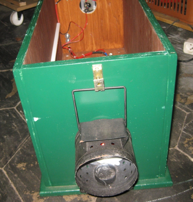

Messagepar pelican » 23 03 2017 à 11:22
j'aime bien le kalishesap ... :rod_mdr2
j'ai reçu cette mini lanterne :rod_coeur
Messages: 50622

Messagepar Le lampiste » 23 03 2017 à 11:33
Superbe. Origine???

Messagepar CFB » 23 03 2017 à 12:58
Le lampiste a écrit:Superbe. Origine???
un artisan allemand

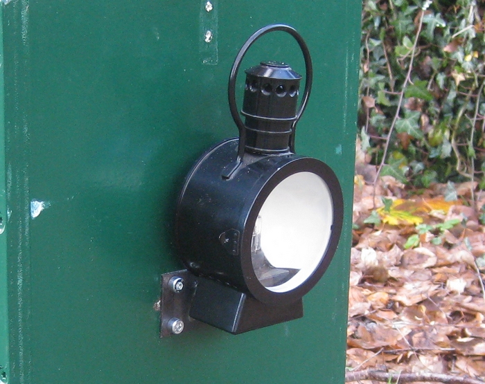

Messagepar pelican » 23 03 2017 à 19:02
lanterne en fer blanc, trouvée dans un magasin de souvenirs à St Valery ... :rod_siflet
