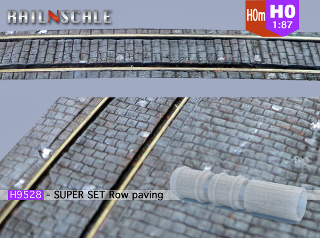

Les rails dans pavage j'ai fait avec un outil de Rail'n'Scale. Ca n'est pas très , très bien, c'est pourquoi il y a beaucoup a faire avant c'est préparé a mettre de couleur.

Voyez ici le set de bricolage :
Je pense que j'ai fait environ 1,5m du rail a gorge . Pour ca j'ai eu besoin environ 2/3 du 500g du DAS Modelling Clay . Je garde ce que me reste dans un sac de congélation hermétique .
Ici le rouleau:
Ici un peut du rail a gorge que est bien réussi :
Et une autre part plus ou moins échoué:
Ici j'ai "gratté" le Modelling Clay excédentaire . Je pense qu'il sera mieux à enlever en tirant avec la spatule .
Mes resultats pourraient etre mieux , si je pratiquerais plus . Seulement , il me manque de la patience ... :C6
Ici il y a un lien vers les produits Rail'n'Scale en H0. Je n'ai pas vu rien en H0n3 . Ils ont presenté leurs produits ici. Je pourrais bien demander s'ils peuvent faire quelque chose en H0n3 . Pas de problème ! On a demandé la pour les produits en H0m et H0e et ils ont répondé assez vite. Mais je ne sais pas quoi demander...

Messagepar Galloping Goose » 15 12 2016 à 09:19
Merci pour le lien, Joerg #B6
effectivement, c'est très astucieux et très pratique comme outil, et le résultat est très correct. C'est toujours un problème pour ceux qui souhaitent réaliser des voies encastrées que ce soit pour des trams ou autre....c'est vrai que c'est dommage que ça n'existe pas pour le HOn3, mais je ne pense pas qu'ils se lancent dans la commercialisation d'un tel produit vu le nombre de clients qu'ils auraient en Europe....quoique....mais merci quand même si tu peux te renseigner #B6

Messagepar Beyer-Garrat » 15 12 2016 à 10:30
Dispo aussi dans la boutique sur Shapeway http://www.shapeways.com/shops/rail-n-scale?section=1%3A87&s=0 ou le créateur peut être joint par mail #B6
