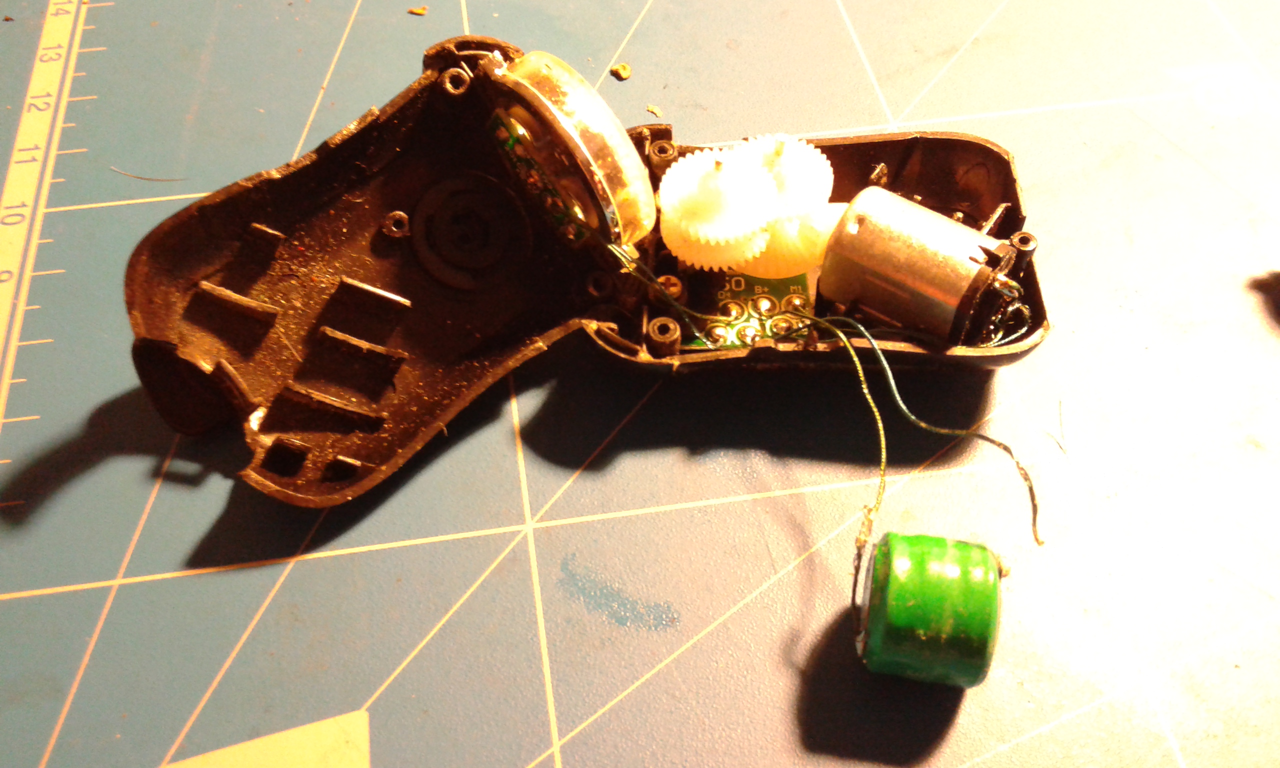

J'ai retrouvé ma lampe
Non seulement la manivelle est cassée, mais elle ne fonctionne plus H4
Va falloir réinvestir 5 €
Quoique je viens d'ouvrir la bête. Un fil est dessoudé :rod_siflet :boss:
