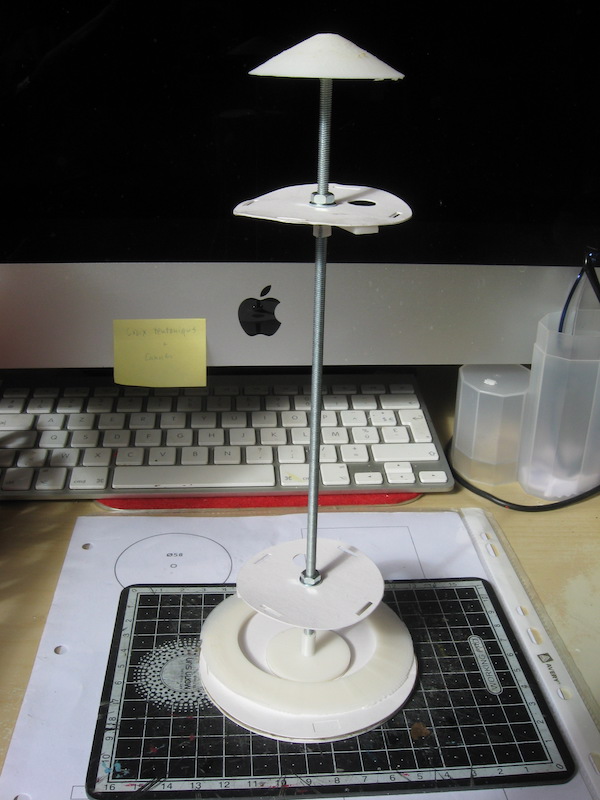

Après l'Usine de conserves de poissons qui est en train de se faire emballer pour attendre le réseau (mais qu'ai-je fais des photos ???), j'ai attaqué le phare de Port-aux-Cardes.
Technique mixte, bristol découpé par Crafty, ABS imprimé par Uppy :ipb-251
Je suis en panne de LEDs, j'en ai 9 alors qu'il m'en faut 10 :rod_siflet Aussi je poursuis la fabrication de la structure.

Re: Du train et des bateaux !
Messagepar ptitrain » 15 06 2016 à 19:06
Tu fais un chenillard pour les leds ?
ptitrain
Messages: 3173
Messagepar Sixtifs » 15 06 2016 à 19:07
9 ou 10 LEDs ?
Je suppose donc que tu vas simuler la rotation du faisceau lumineux par un allumage à tour de rôle dans une couronne de leds.
A tout hasard, connais tu les feux à secteurs colorés, qui servent au guidage d'entrée de port selon des secteurs angulaires ?
En général, blanc dans le secteur sans danger, rouge pour les dangers à babord du secteur sain, vert pour les dangers à tribord.
https://fr.wikipedia.org/wiki/Feu_%C3%A0_secteurs
Si d'aventure ça peut résoudre ton problème de stock ;)
C7 :G2 :mrgreen:
Bien faire et laisser dire.
Sixtifs
Messages: 5013
Localisation: entre 60 et 100
Messagepar chris31 » 17 06 2016 à 18:35
Oui, je vais réaliser un chenillard de 10 LEDs.
J'attends le circuit compteur et le câblage va commencer : petite plaquette de Veroboard et une chiée + 2 (soit treize) fils... ;)
Il me fallait trouver le moyen de fixer cela dans le phare. Uppy est venue m'aider en m'imprimant deux supports qui vont venir se visser sur la colonne vertébrale de mon système : une tige filetée M4.
Voilà l'engin avant câblage
Yapuka !

Messagepar bcf_trains-et-bateaux » 17 06 2016 à 19:04
Sérieusement ces deux pièces n'ont pas été imprimées quand même ?????
Bateaux des Côtes de France
Boutique en ligne.
contact@bcf-modeles.fr
Messages: 852
Messagepar YVES » 17 06 2016 à 19:20
si, si : MaDalton3Dprint !
D9 D9 D9
Messagepar pelican » 18 06 2016 à 08:41
heureusement que c'est caché ... C7
j'ai hâte de voir le bidule fonctionner ... :F5
Messages: 50359
Messagepar chris31 » 19 06 2016 à 11:10
Ce qui était important pour l'état de surface c'étaient les plots sur lesquels repose la plaque de Veroboard.
La pièce a donc été imprimée avec cette face en dessus. Le reste a été noyé dans les supports fabriqués par Uppy pour éviter les porte-à-faux duran l'impression, d'où leur état pas trop sexy :C6
